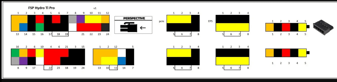

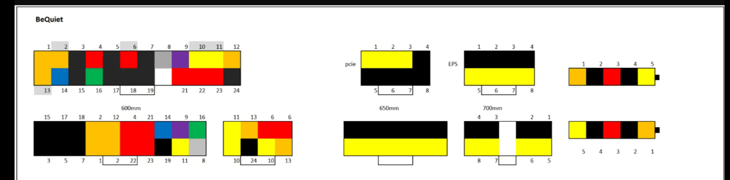

sind die mainboard und pcie stecker der verschiedenen psu hersteller miteinander kompatibel?
also würden diese stecker von bq auch in das fsp nt passen?
frage, weil ich die gesleevten bq kabel schöner finde als die von fsp.
Die 12VHPWR Header an allen NTs sind standardisiert. Somit kannst du dein verlinktes BeQuiet 12VHPWR-zu-12VHPWR Kabel auch am FSP Hydro Ti Pro NT verwenden.
Alle anderen NT-Kabel sind nt-seitig leider meistens nicht kompatibel. Weder bei der Steckerform, noch bei der Steckerkontaktbelegung.
Theoretisch kann man die Kontakte aber selber anpassen, Kontakte entriegeln(Tackerklammer Methode). Aber ohne ein einfaches Multimeter zum überprüfen, würde ich das nicht machen. Denn man kann sich nie ganz sicher sein, ob die veröffentlichten PinOuts exakt stimmen.

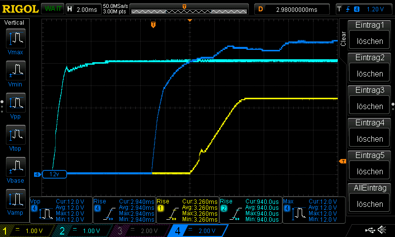

Ich erinnere mich noch gut dass es das 1000 Euro MIJ bei mir nie zu einem Review gebracht hat, weil die Netzteile einen Power On Bug hatte und die 12V Spannung beim einschalten kurz einbrach. Dazu ging die 5V Spannung vor der 12V hoch, was laut ATX komplett verboten ist. Titanium Effizienz hatte es bei mir auch nicht erreicht.

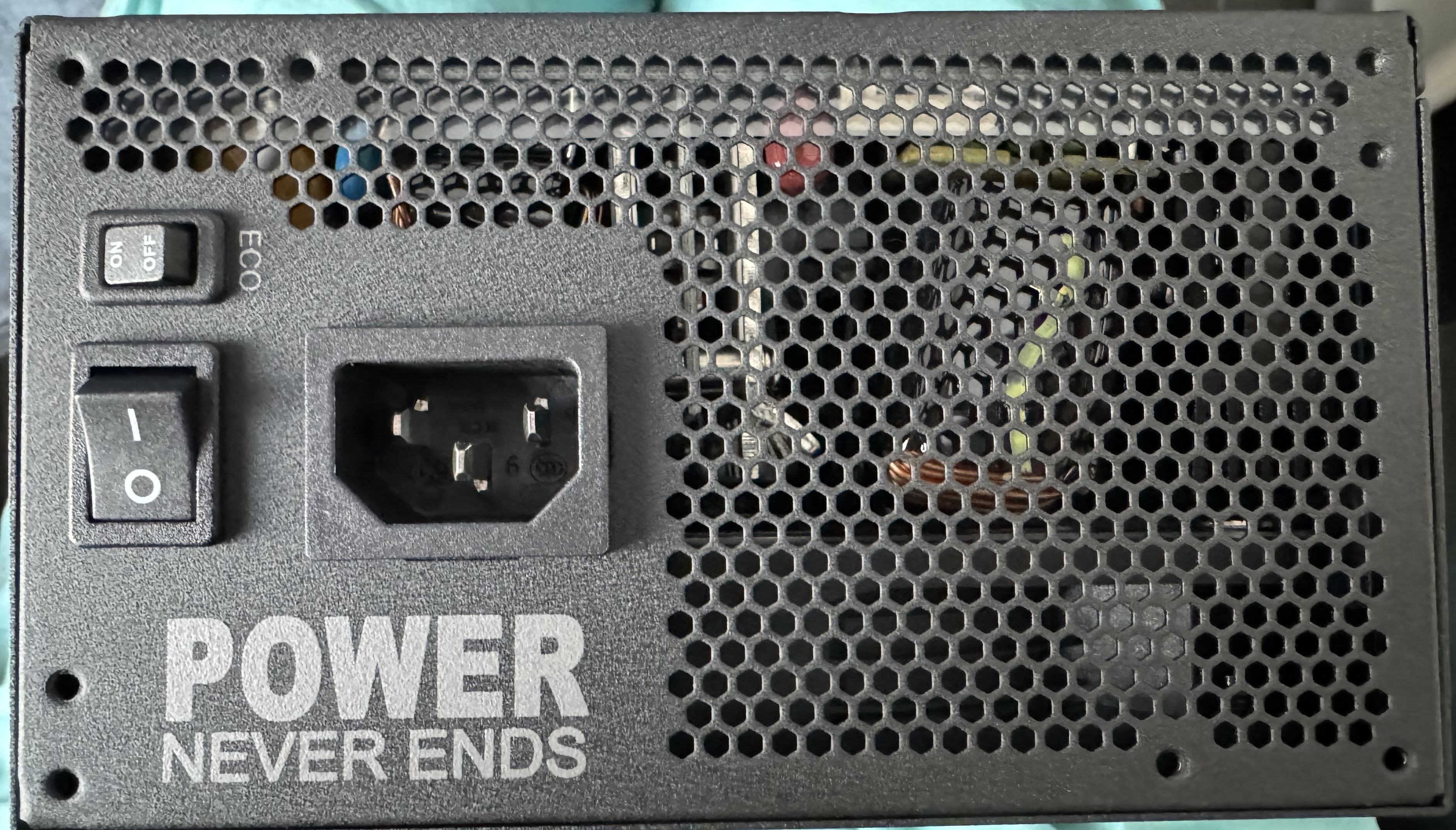

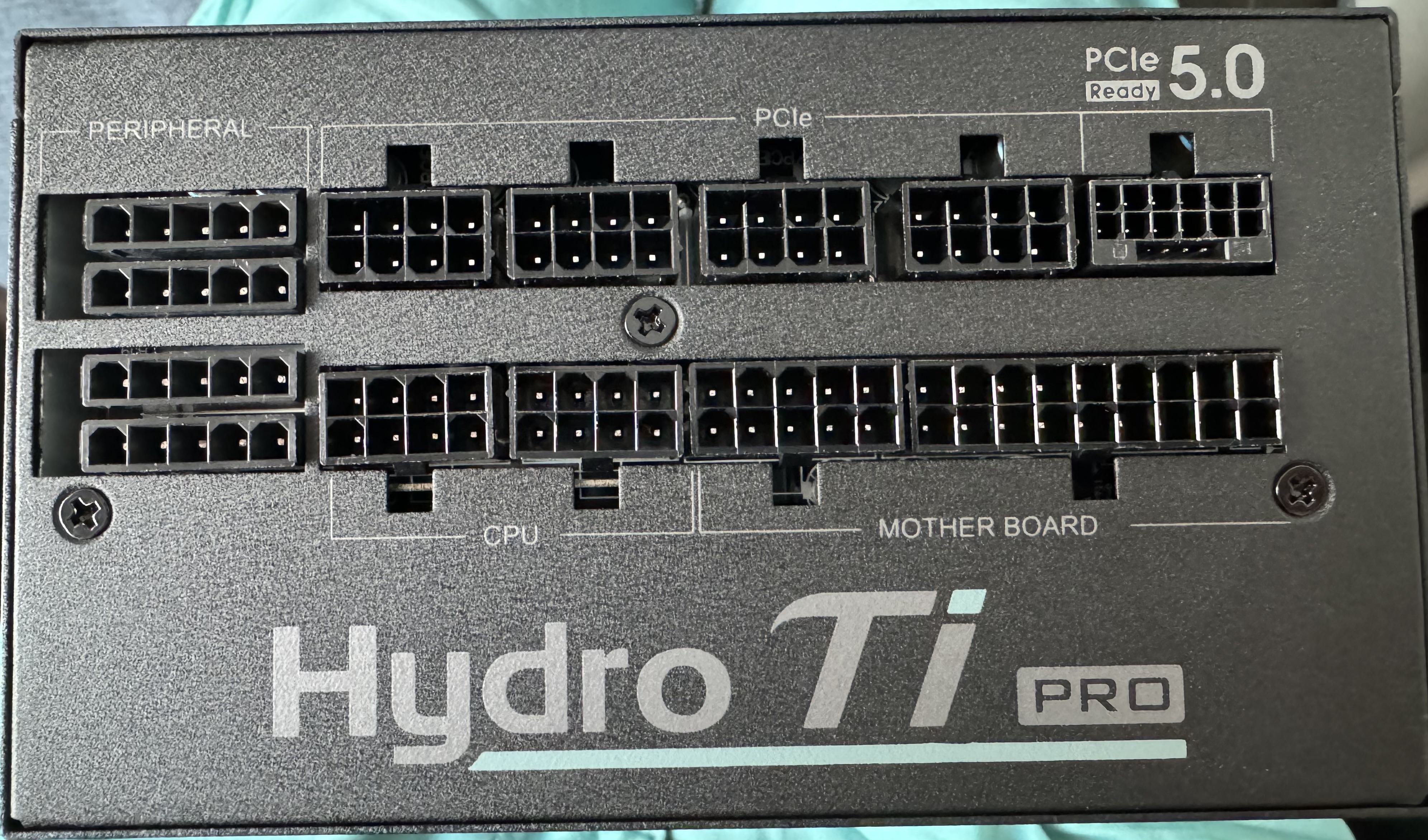

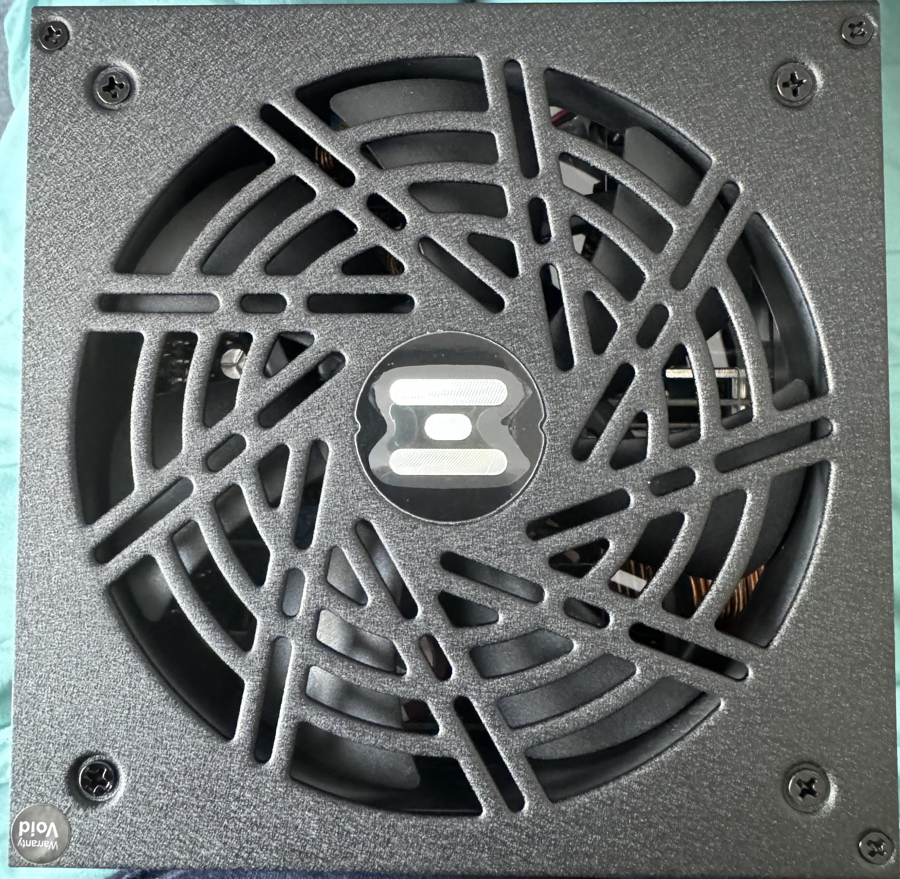

Das fsp ist heute bereits eingetroffen, obwohl es erst ab 18. versendet werden sollte. Stark!

@hardtech
Sehr schoene Fotos!
Falls du das FSP bei Mindfactory gekauft hast, so ist es zumindest von einem offiziellen Reseller.

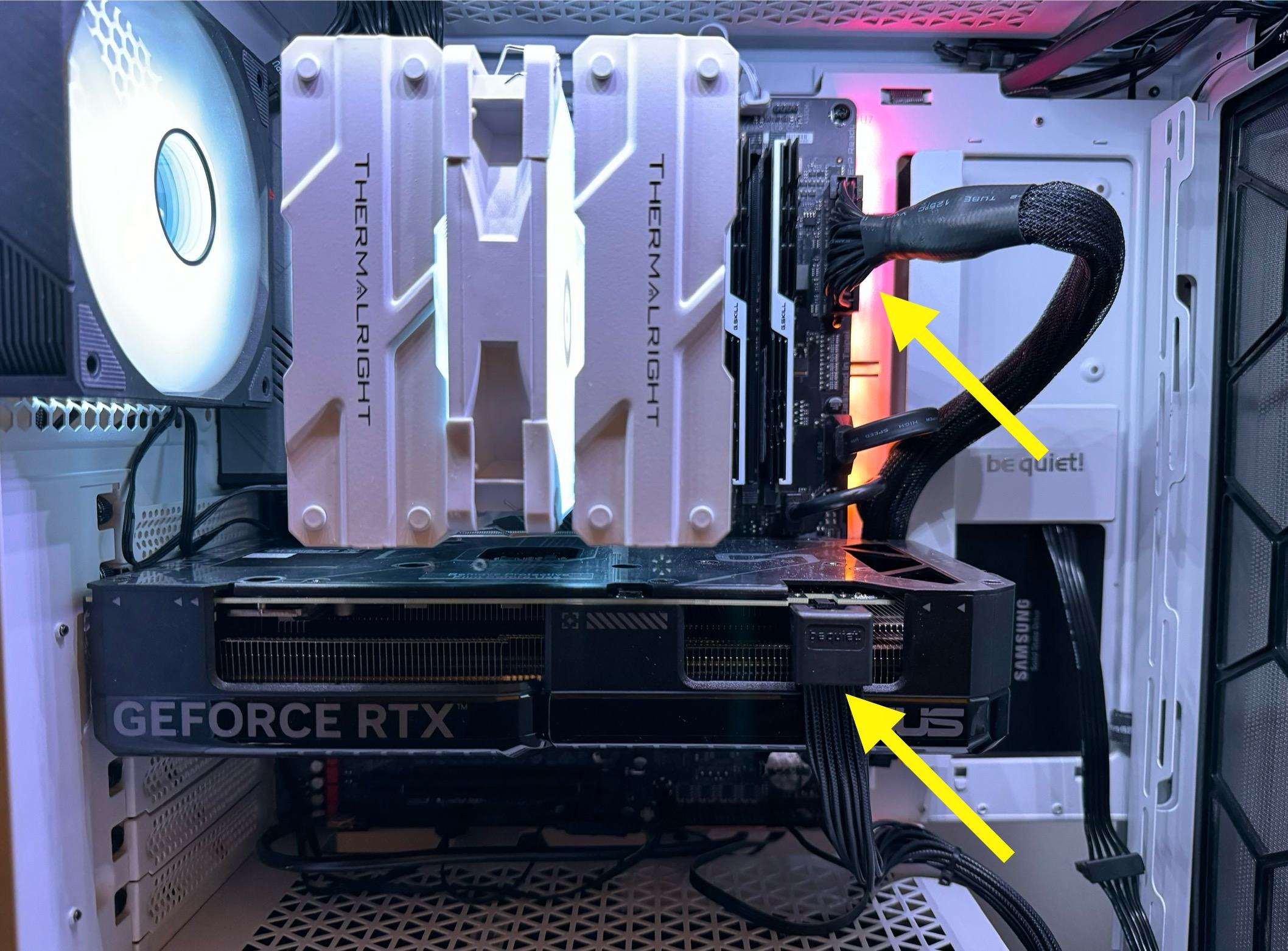

kurzes backup zum eingebauten FSP Hydro Ti Pro 850W:
- das ATX-Kabel ist recht straff und lässt sich weniger gut verlegen im bq 500dx tower i.vgl. zum BQ Pure Power 12 M 750W, zudem habe ich Schwierigkeiten, den Stecker im Mainboard zu befestigen, da es schwer einrastet
- mit 15cm ist es angenehm kurz und verschafft unten im Tower viel Platz für Kabel und unbeschwertes Verlegen
- die GPU-PCIe-Kabel sind in 4 Kabeln für 5 Anschlüsse ausgelegt, löblich
- das gewinkelte 12VHPWR-Kabel von BQ passt auf das FSP-Netzteil, Link dazu: BQ Kabel
- im Eco-Modus ist das FSP-Netzteil absolut lautlos, kein Zirpen, kein Fiepen: klasse, so soll es sein!
auf dem Bild verweisen die Pfeile auf das gewinkelte GPU-Kabel und auf den ATX-Stecker, der schwer reingeht.
Ansonsten sieht man eine Asus Dual 4070 Super und ein Gigabyte Z690 Gaming X DDR4 Board (siehe Signatur).

Warum legst du das 24P Kabel in in den Kabelschacht des BeQuiet 500dx? Dafür ist er doch gedacht...
Bekommst du teilweise nicht geknickt. Ist ähnlich hart und steif wie die Corsair Stecker. Da knickst du nichts ohne Gewalt
