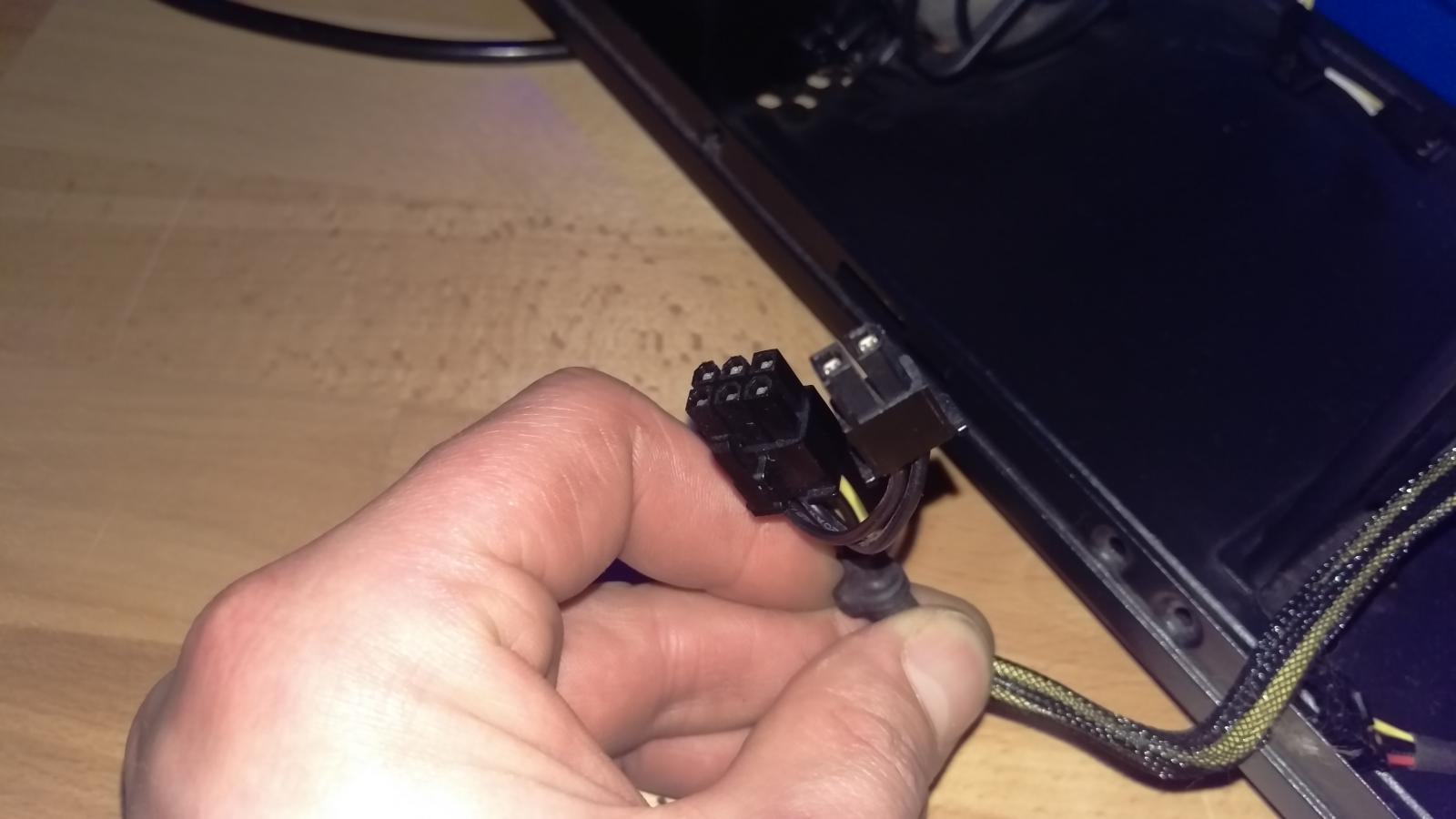

Hey.
Habe ein netzteil (Fusion 550 eco80)
So wie ich jetzt gelesen habe nur 4 polige fuer grafikkarten.
Die rx480 8gb benoetigt 8polig.
Kriegt man das hin oder brauch ich ein neues netzteil.
Bezieht nicht normalerweise eine graka den strom duech den pci?
Koennt ich mich aufklaeren und mir sagen ob mein netzteil es schafft?
Gibt es adapter? Die 2x4 auf 8polig uebersetzen?
Gruss
- - - Updated - - -
Ich habe hier ein 6pol an dem ein 2 pol dran ist. Ist das somit ein 8pin?
- - - Updated - - -
Ist das kein 8 pol?

Das Netzteil hat einen 8Pin Stecker für Grafikkarten, kann also verwendet werden!
