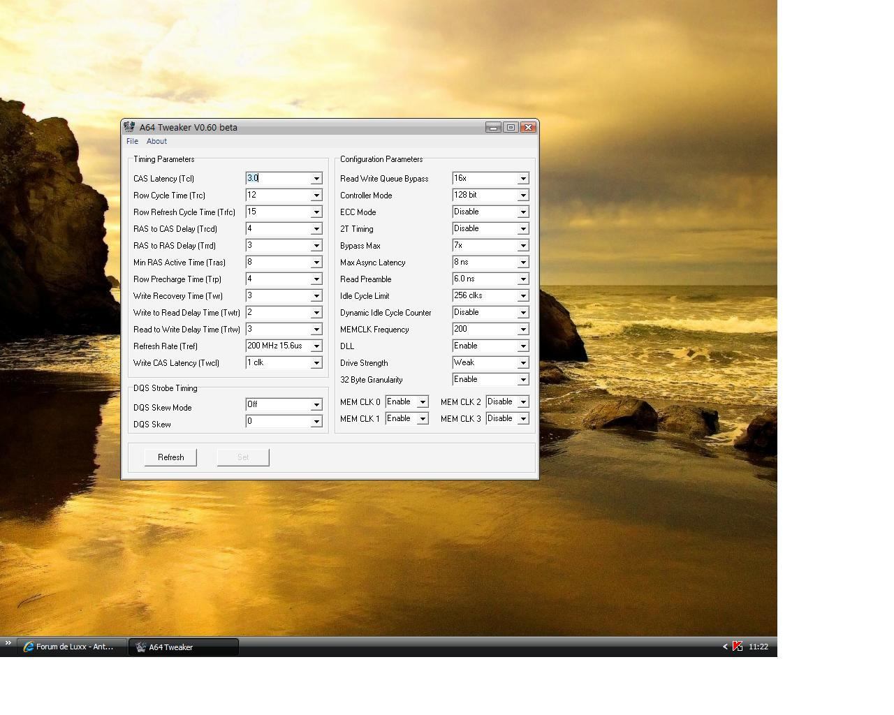

hi, ich stell die Timings mal rein. Probleme hab ich keine, bei ca. 264 Mhz ist schluss mit dem RAM, zumindest mit den settings die ich bisher durchprobiert hab. Aber mein X2 ist pretested von Overclockers und er soll 2,8 Ghz bei 1,43 V schaffen. Aber die Teiler machen Probleme. Stabil wird das System nicht. Am besten läuft es so wie derzeit 1:1 mit CPU @ 1,375V. Deshalb spiel ich mit dem Gedanken mal das Mod-Bios zu testen, eventuell geht das mit Teilern dann ja besser. Derzeit hab ich das Final vom 6.04.2006 drauf, läuft ansonsten ja auch ganz gut.
Zu dem RAM: Vdimm ist 2.5; die Drive Strentgh's sind 3 und 1
Nö das nicht aber die müßen doch dann mit einen teiler laufen ausgelegt sind sie auf 250.
Und wenn ich mir das anschaue verstehe ich es auch nicht. Sind jetzt erst mal wieder aud SPD gestellt.
