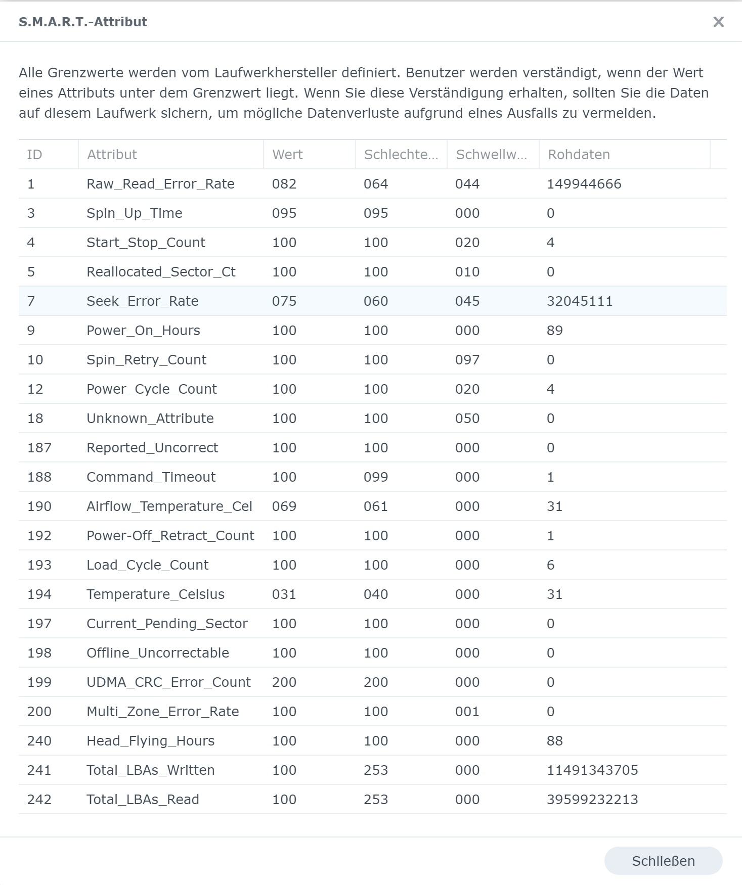

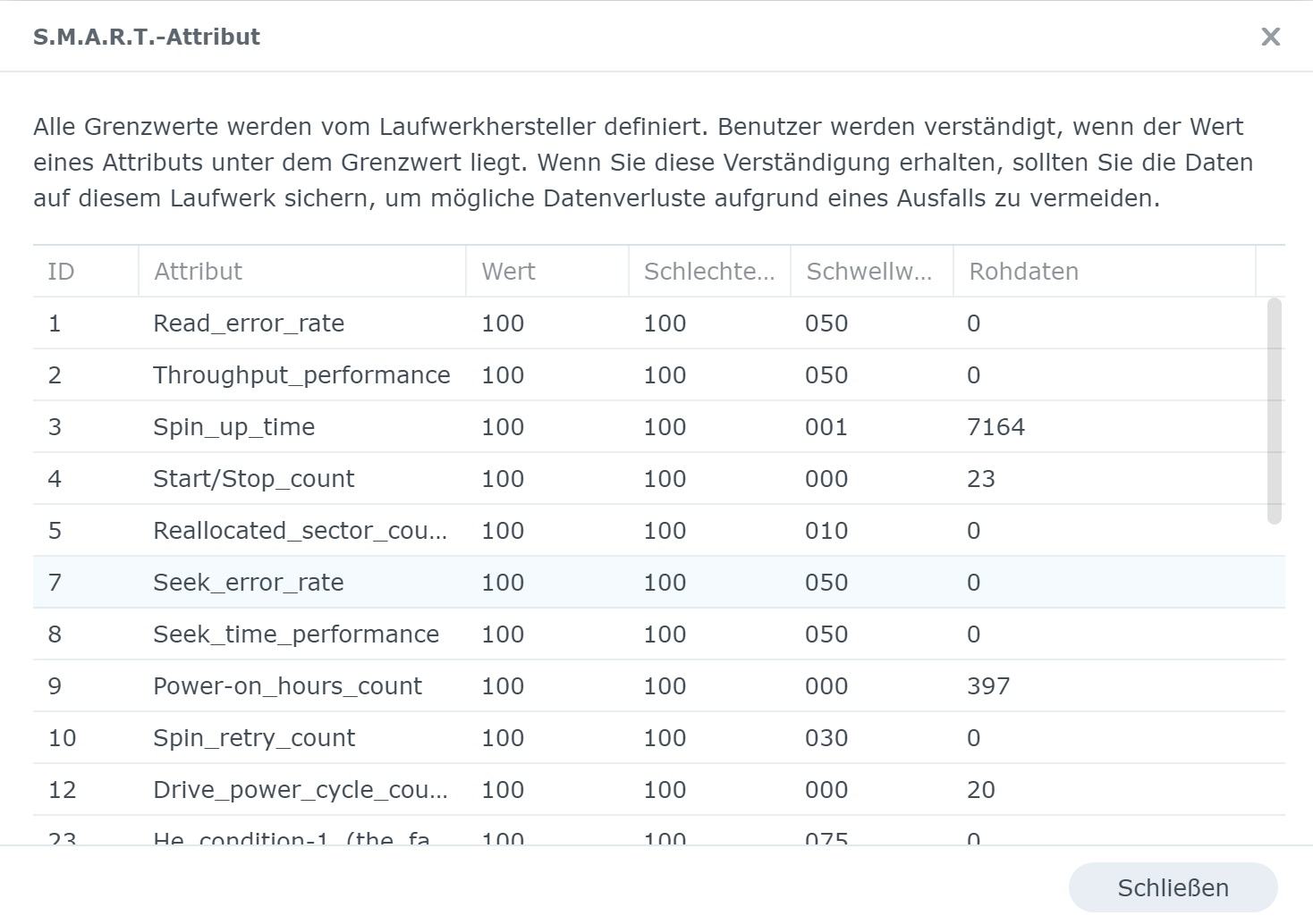

Aber erstmal muss ich mir die Hardware, inkl. HDD dazu besorgen. Siehe dazu mal die Seagate und die Toshiba im Anhang. Und unter dem Link steht, Hardwaredefekt.

Genau den Wert meine ich, der muss noch umgerechnet werden. Mein Wert war auch immer Extrem hoch, obwohl die FP nicht defekt sind.

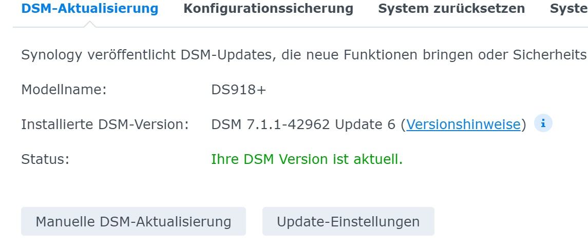

Nebenbei, wenn du auf deine DS918+ das neueste Update drauf spielst, sind die SMART Werte nicht mehr auslesbar.

Die HDD hat Fehler, da hat eine 0 zu stehen. Der Wert steigt sekündlich! du meinst bestimmt das?
Danach ist angeblich alles ok. :ROFLMAO:
Und es ist die neuste Soft (DSM 7.1) auf dem DS918+ drauf. DSM7.2 kommt nicht drauf, warum auch? Und warum sollten die Smart Werte dann nicht mehr auslesbar sein? Das macht gar keinen Sinn, zumal in der Anleitung weiter SMART möglich ist.

Dann bist du der einziege der eine 918+ mit DSM 7.2 Update 6 (gucke nachher mal) hat wo das noch geht.
Da einer der etlichen über google gefundenen Beiträge das der Wert bei Seagate eben nicht 0 ist.

Wenn eine angeblich ganze HDD schon Fehler anzeigt, wie will man dann echte Fehler erkennen? Lächerlich.
error rate hat 0 zu sein. Wenn Seagate meint, das ist ok, dann sollen die weiter machen, ohne mir. :)

Hast du den Thread dort gar nicht gelesen? Da hatte ich doch schon im zweiten Post geschrieben:
Bei Seagate sind die Rohwerte der Attribute Seek Error Rate, Raw Read Error Rate und Hardware ECC Recovered nicht einfache Zählerstände der Fehler, sondern enthalten die Fehlerzähler nur in den 2 höchsten Bytes (die linken 4 Stellen bei hexadezimaler Anzeige der Rohwert in CrystalDiskInfo) und die rechten 8 Stellen (4 Byte) sind der Zähler der Vorgänge. Bei smartctl muss man halt die Werte von Hand in hexadezimal umrechnen um zu sehen ob das Ergebnis mehr als 8 Stellen hat, aber da dies ja noch nicht einmal bei der dezimal Anzeige der Fall ist, kann es hexadezimal auch nicht der Fall sein.

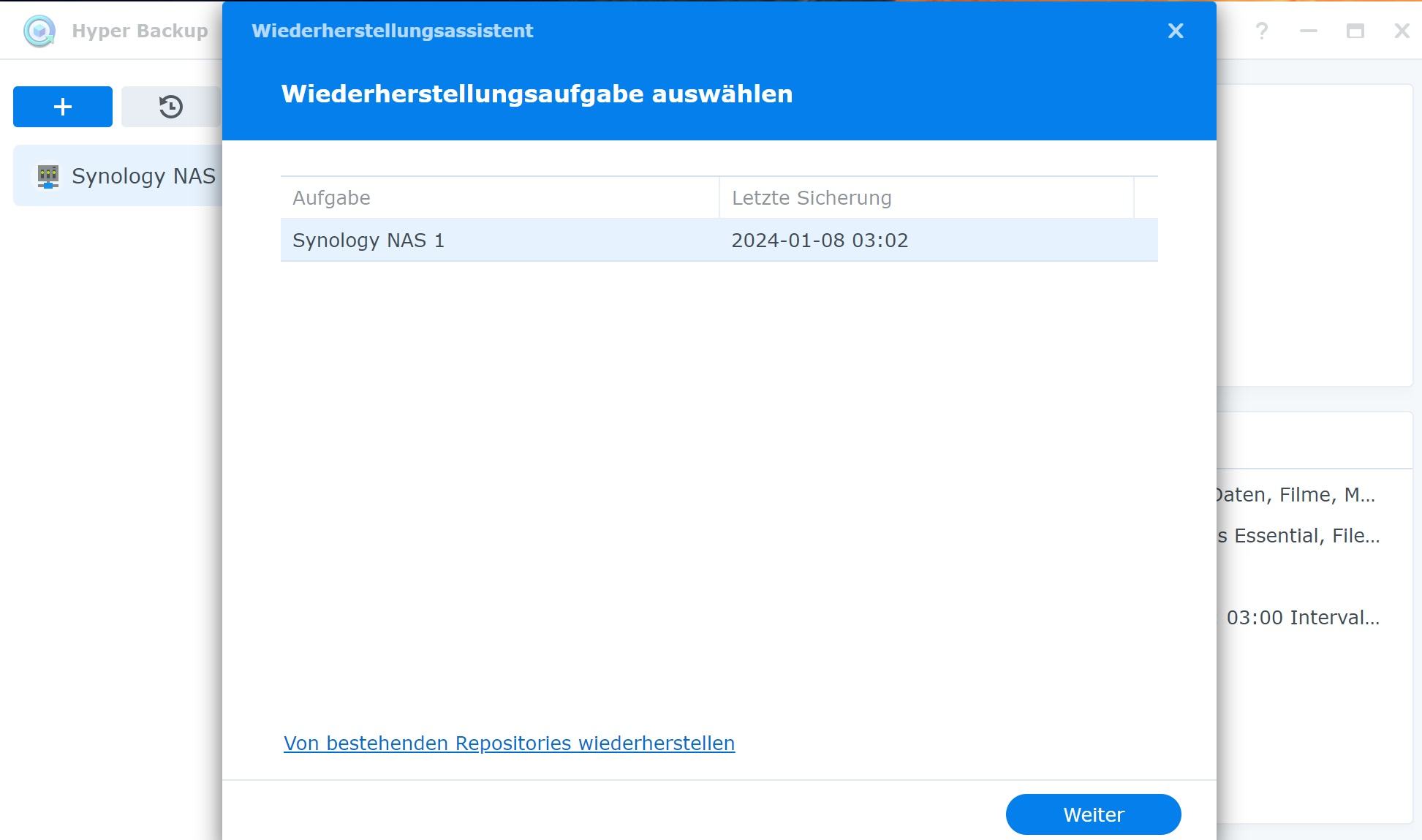

das gibt es ja irgendwie 2 Möglichkeiten. Von bestehenden repositories oder einfach auf weiter?
Beide Schritte mal durchgeklickt, ich sehe da keinen Unterschied?

bestehende Resporities nutzt man wenn noch keine Verbindung zum Backupserver besteht, wenn ich das gerade richtig im Kopf habe.
