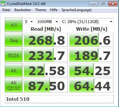

So hiernochmal nen CDM mit der 510, mit Instaliertem W7 64
immer noch Sata II
Heinz

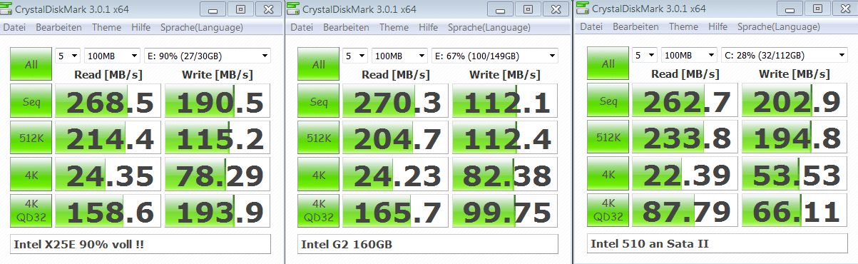

Ich setzt noch einen drauf:d Hier ein kurzer Vergleich von Alt bis neu
Tja werde wohl doch wie Horsi sagt, am Raid 0 mit 2 X25E hängenbleiben
2. in der Bucht ersteigerte X25 soeben angekommen.
Ich berichte weiter!
Munter bleiben
Netter Vergleich.
So ein CDM-Lauf auf der kleinen Intel macht doch bestimmt 1 Cycle-Count aus, oder? :fresse: Aber davon hat sie ja ein paar mehr als die MLCs.
Wie kann die eigentlich im 4K-QD64 schneller schreiben als sequentiell? Ich glaube, IOPS-Monster ist ihr 2. Name. :d
