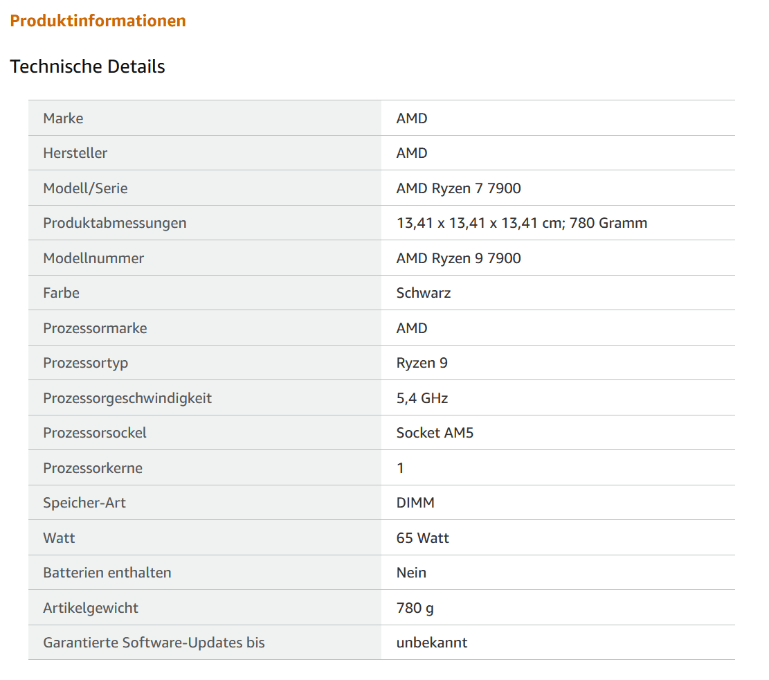

Amazon Produktbeschreibung:
Geizhals Produktbeschreibung:
Deswegen schaut man sich dort um, wo es eben diese Produktbeschreibung gibt und nicht wie bei Amazon nur ein billigster Aufwand betrieben wird, um das Produkt dann auch noch teurer zu verkaufen.

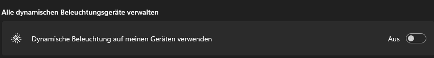

"Windows 11 erhält eine zentrale RGB-Steuerung."
Hier könnte das Problem liegen
die scheisse funktioniert nicht :d
weder meine TUF 4090 reagiert darauf noch meine logitech maus oder sonst was :d
keine ahnung

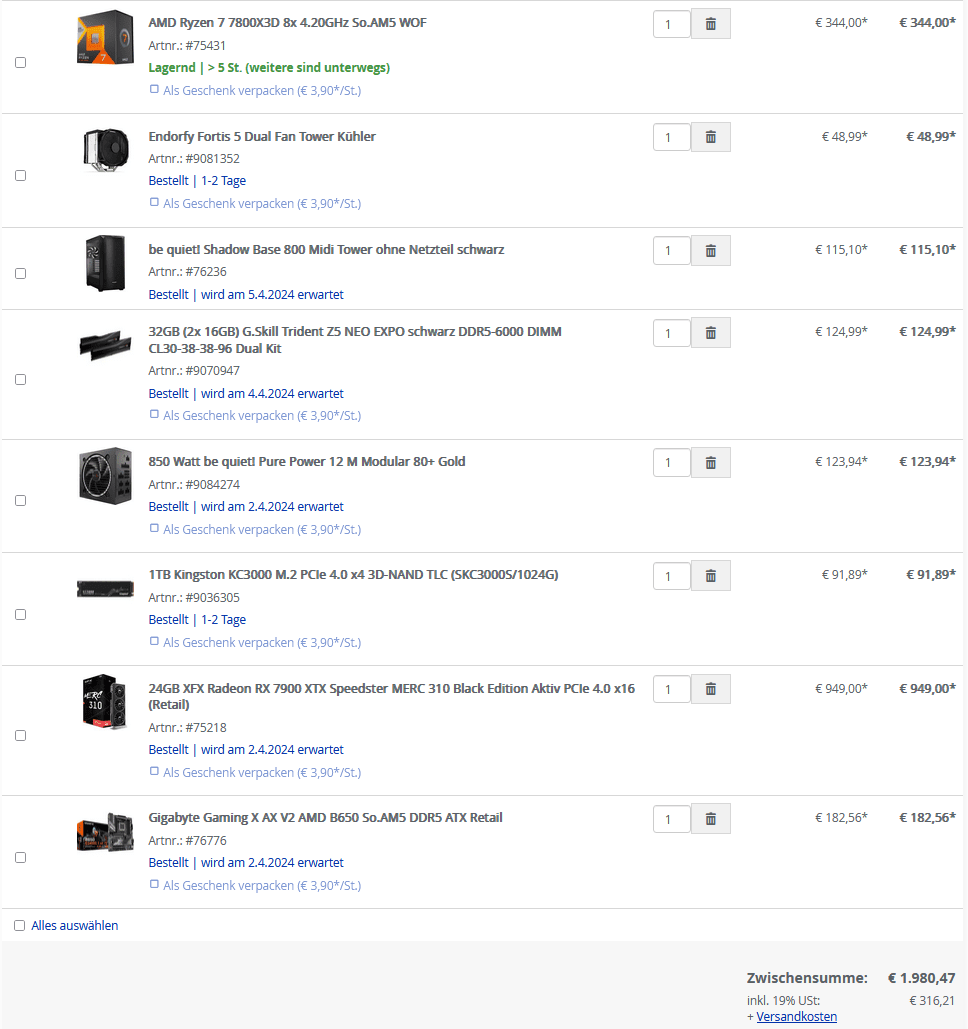

hier btw das original:
