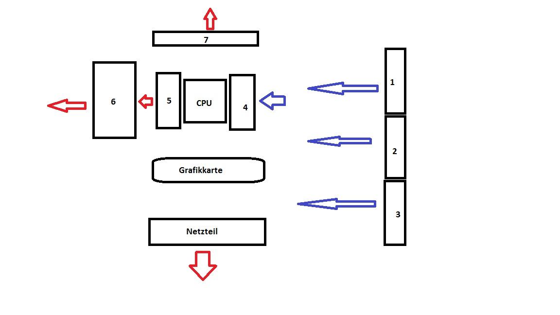

So sieht mein System derzeit aus. Zahlen 1-7 sind die Lüfter. Sind alles 120 mm Lüfter. Und seitlich ist auch nochmal ein großer der Luft auf die unteren Bauteile des Boards und Grafikkarte bläst.
Denke daher das ich um eine Wakü nicht herumkommen werde. Daher hätte ich von euch gern noch Vorschläge um die Kühlung zu verbessern, bei den Temps brauch ich nicht OC'n, da mach ich die CPU kaputt das ist Fakt. 500 MhZ sollten schon beim OC drinnen sein, daher bitte ich euch um weitere Angebote bezüglich Wakü oder ähnliche Verbesserungen.

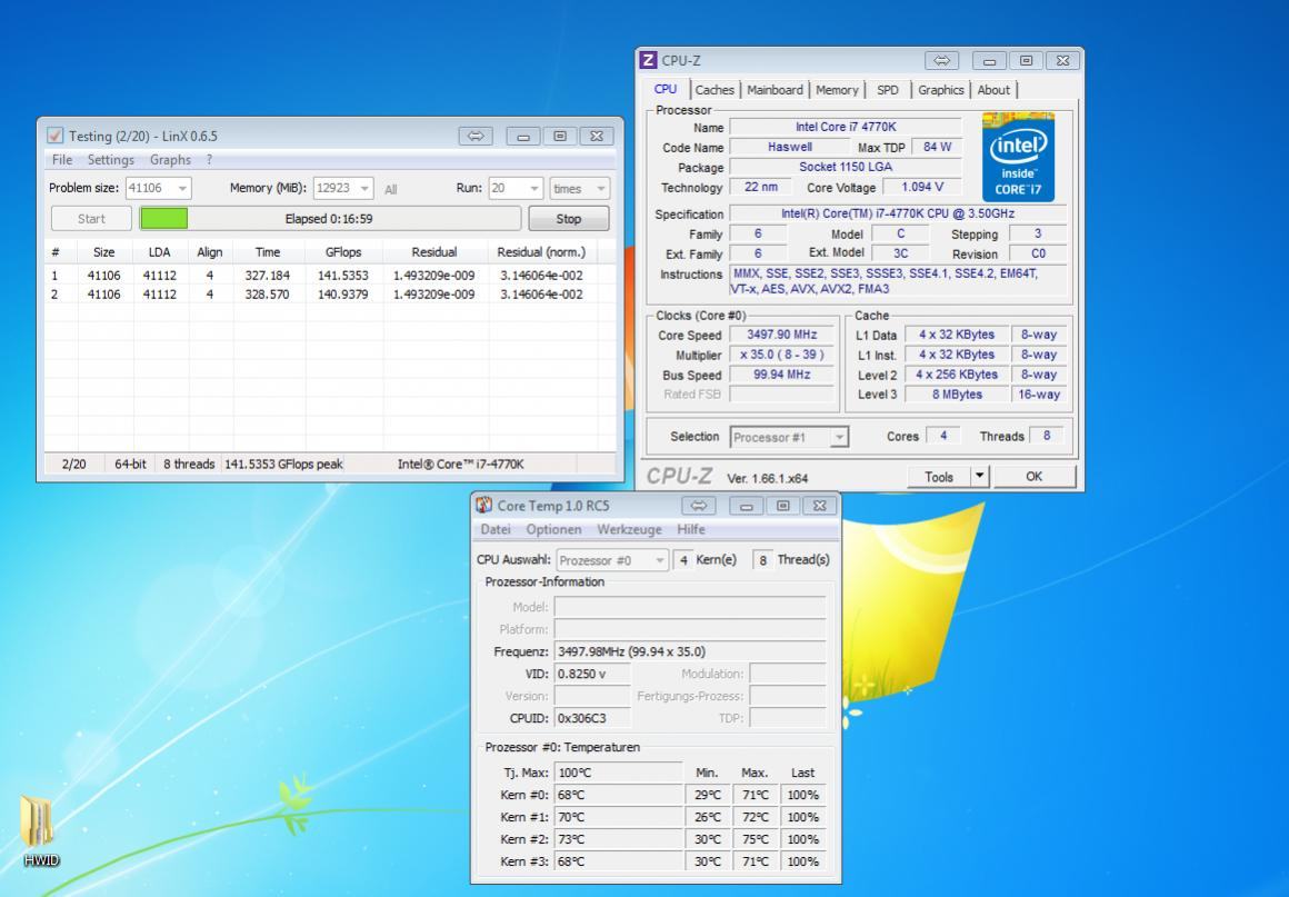

55 °C ? Ohne Deckel-ab und ohne Wakü?
Wenn Du Dir den ultimativen Kick geben willst ... dann probiers jetzt mit der LinX-Version hier aus:
LinX-0.6.5.7z
Die geht jetzt bei mir .. aber Achtung ... dicke Temps sind garantiert ^^
Dein Setup schaut "normal" aus, wüsste nicht, was man da ändern könnte ... außer die CPU zu köpfen ... was für ne Leitpaste hast Du? Aber naja, solange Du keine noname Hautcreme hast, sollte da sich nicht viel ändern.

also nach 2 Durchgängen kam folgendes raus:
WLP ist die wo beim Noctua dabei war.
Wie sieht es denn nun mit Wakü aus ? Hast da nen guten Vorschlag was sich auch wirklich lohnt für OC dann ?

Oj, auch nur 75 Grad ... hätt ich nicht gedacht ^^

Position wäre am Besten in Deinem Bild bei Nummer 7. Dort dann aber die Luft einsaugen lassen. Stattdessen stellst Du dann 1,2,3 auf ausblasen um.
Wenn seitlich auch noch ein dicker Brummer im Seitenteil eingebaut ist, dann kannst DU den 6er auch so wie jetzt schon lassen. Alternativ probieren, obs irgendwie was ändert, wenn man dort auch reinblasen lässt.
Das gute an dem jetzigen Flow ist das er direkt Kalte Luft bekommt von vorn und wenn er nicht gerade unter Last ist, auch wirklich Kalte Luft hinten wieder raus geht. Ich Zweifel nur an dem Noctua irgendwie kommen mir diese Platten zu dick vor. Ich vermute mein alpenföhn hätte die bessere Leistung weil das echt dünne Platten sind. Vielleicht auch nur Einbildung.
Andersrum hatte ich es schon probiert als cpu Kühler gedreht war. Das aber dann rießen gefriemel und war nicht so cool wie jetzt :/

Bevor Du Dir nen neuen Kühler kaufst .. schau mal, ob Du die Spannung absenken kannst. 1,2 sind eigentlich zuviel, versuchs mal schrittweise runter auf 1,1 oder hast Du das schon?
Ne hab mich da noch nicht ran getraut. Einfach nur Spannung senken? Sonst nichts verändern?
Bin da grad am rumfummeln weil ich in nem Spiel League of Legends falls das kennst. Aber bekommt da mit der gtx 770 nur 30 Frames also irgendwo haperts, das mit Spannung probier ich morgen mal, kann ich ja denke net viel kaputt machen.
Schau erstmal auf wieviel die aktuell stehen, je nach BIOS und OC-Einstellungen stellen die BIOSe zuviel ein. Aber wenn Du noch @stock bist dürfte es normalerweise nicht zu viel sein.

Also Spannung liegt bei 1,120 V. Blick da noch nicht sooo richtig durch im Bios mit OC und wat weiß ich, das Game hat FPS Einbrüche, CPU wird so gut wie garnet genutzt.

Also mein i5 3570K läuft auf 1,068V at 4 GHz. Da ist sicher noch ne Menge Luft.
Immer schrittweise nach unten gehen und mit Prime testen. Zum Schluss etwa 8h Prime laufen lassen und in der Ereignisabzeige darauf achten, dass keine WHEA Fehler angezeigt werden.
So läuft der i5 mit max 58c mit einem NH-D14.
