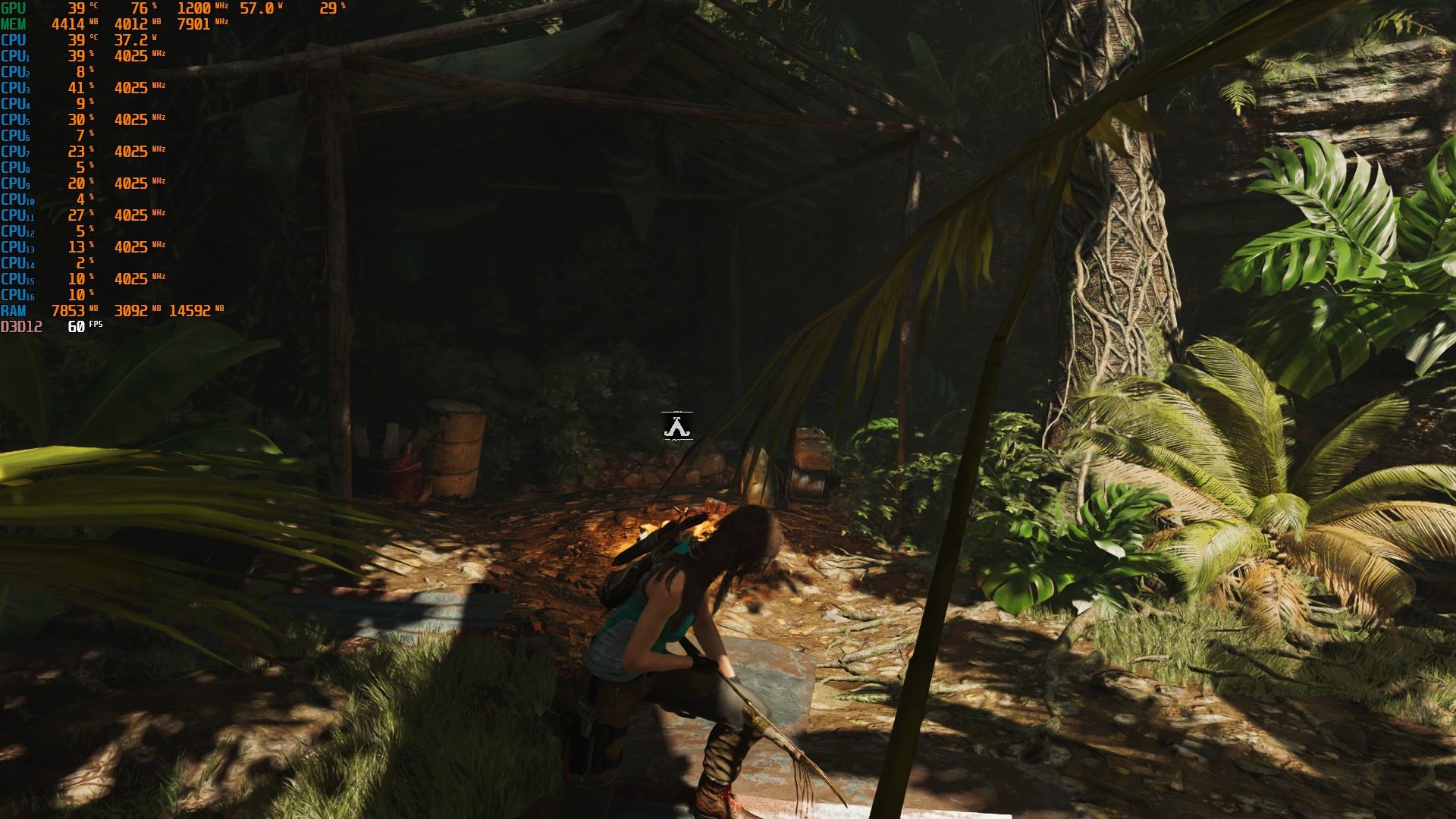

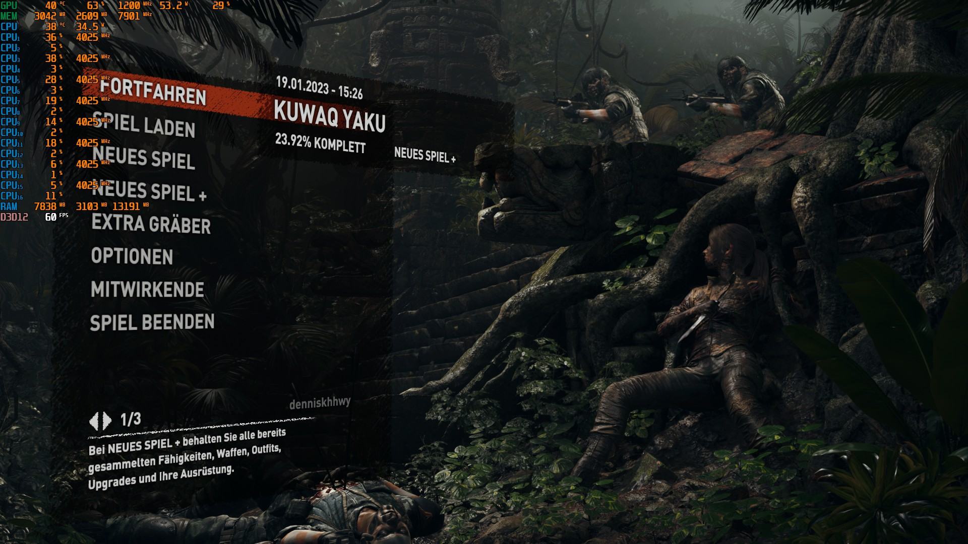

Hi,
ich habe für einen Freund einen PC gebaut und ihm ist aufgefallen, dass er in fast allen Spielen kurze Freezes/Stutter mit Frametime Spikes und Framedrops hat. Am schlimmsten ist es in The Witcher 3, wenn man anfängt zu spielen, Plötze ruft, einen neuen Bereich betritt (z.B. ein Dorf oder nach einer Schnellreise) oder Gegner spawnen. Andere Spiele weisen ein ähnliches Verhalten auf. Auffällig ist, dass Ladebildschirme in allen Spielen extrem ruckeln und die Framerate auf 0 droppt. In manchen Ladebildschirmen frieren sogar das OSD von MSI Afterburner und die RGB Beleuchtung für einen kurzen Moment ein.
Das Problem tritt auch bei niedrigen Grafikeinstellungen und Auflösungen auf. Die Framerate In-Game, im Treiber oder mit RTSS auf 30 oder 60 zu begrenzen bringt nichts. Die Taktraten sind stabil und ein Hitzeproblem kann ausgeschlossen werden. GPU Hotspot 58°C und CPU maximal 69°C. Laut HWinfo64 gibt es kein Thermal Throttling. Leistung ist genug vorhanden, da CPU und GPU bei 60fps nicht voll ausgelastet werden.
Das Windows, Bios und sämtliche Treiber sind auf dem neuesten Stand. Mainboard, Prozessor, Arbeitsspeicher und Netzteil wurden bereits ausgetauscht.
System (alt)
- Mainboard: Asus ROG Maximus Z690 Hero
- CPU: Intel i9-12900K
- GPU: Asus ROG Strix 4090 OC
- RAM: 2x 16GB Corsair Dominator Platinum 6600 CL32
- AiO: NZXT Kraken Z73
- Netzteil: Corsair HX1200i
- SSD 1: Samsung 980 Pro 1TB (Windows)
- SSD 2: WD Black SN850 2TB (Spiele)
- OS: Windows 11 Pro
System (neu)
- Mainboard: Asus ROG Maximus Z790 Hero
- CPU: Intel i9-13900K
- RAM: 2x 16GB Kingston FURY Beast 5600 CL40
Folgende Lösungsvorschläge habe ich bereits ausprobiert.
- Windows mehrfach neu aufgesetzt (keine zusätzlichen Programme installiert) (SSD's vorher mit Diskpart gelöscht)
- Alle Windows Updates installiert
- Alle Chipsatz Treiber usw. von der Asus Seite installiert
- Die neuesten Geforce Game Ready Treiber installiert
- Ältere Geforce Game Ready Treiber durchprobiert
- GPU Firmware/Bios aktualisiert
- Intel ME Firmware aktualisiert
- Bios aktualisiert
- Ältere Bios Version getestet
- Bios reset (Clear CMOS)
- Resizable BAR ein/aus
- SFC Scan
- HVCI (Kern Isolierung) deaktiviert

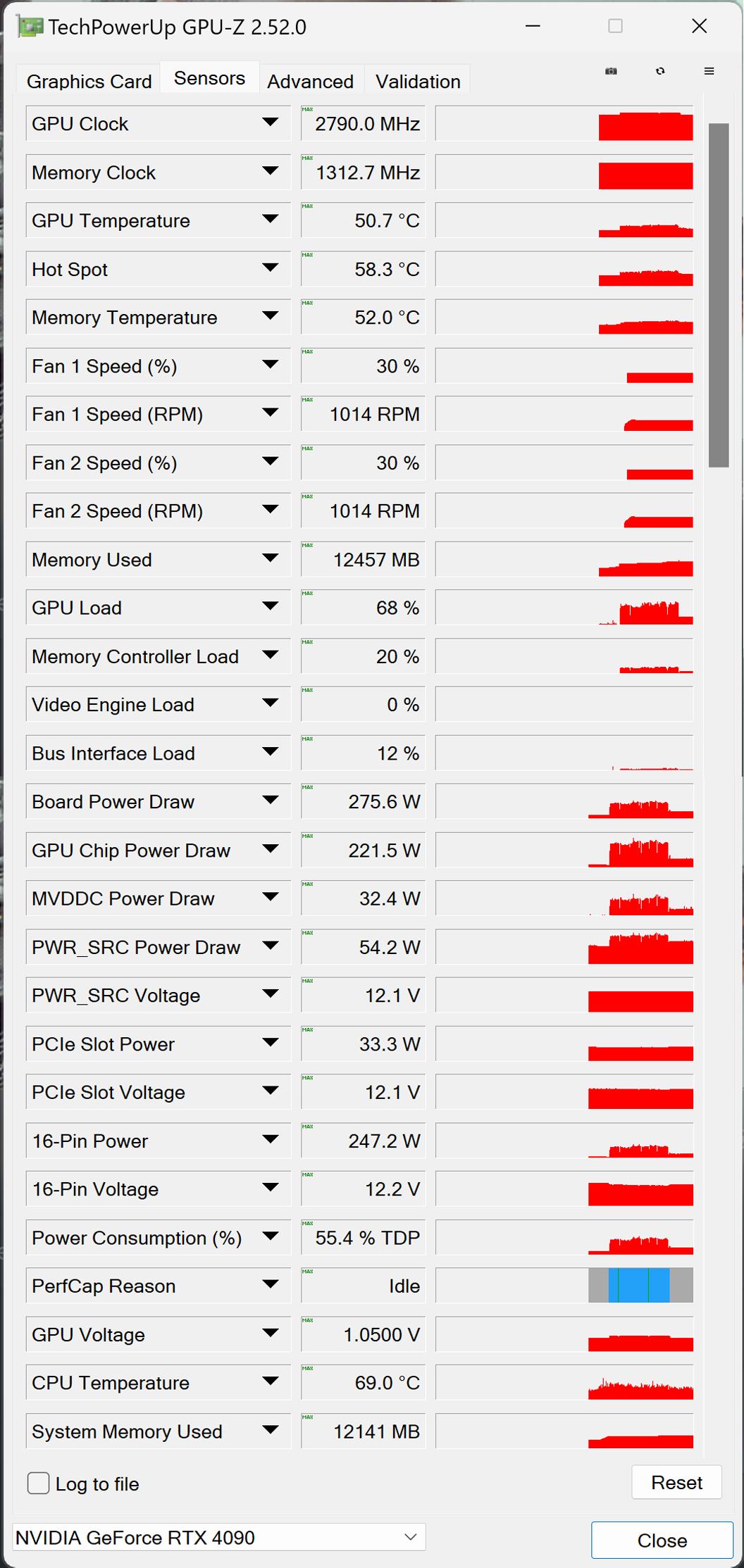

- GPU Temperatur kontrolliert (Hotspot 58°C)
- CPU Temperatur kontrolliert (Maximal 69°C)
- GPU und CPU Taktraten kontrolliert (sind stabil)
- XMP ein/aus (Beide RAM Kits läufen in sämtlichen Stresstests stabil)
- Alle unnötigen Prozesse im Taskmanager beendet
- Nvidia Treiber 'maximale Leistung bevorzugen' eingestellt
- Energieoptionen zu Höchstleistung geändert
- CPU und GPU Undervolting ja/nein
- GPU Taktrate reduziert
- Fastboot deaktiviert (auch im Windows)
- Gaming Mode ein/aus
- Xbox Game Bar ein/aus
- G-Sync ein/aus
- V-Sync ein/aus
- Von 120Hz zu 60Hz gewechselt
- HDR ein/aus
- VRR ein/aus
- Framerate im Treiber auf 60 oder 30 begrenzt
- Framerate mit RTSS auf 60 oder 30 begrenzt
- Andere NVMe Controller Treiber ausprobiert
- Firmware der M.2 NVMe's aktualisiert
- Die Geschwindigkeit der Datenträger mit CrystalDiskMark überprüft
- Spiele auf dem Windows Datenträger C installiert
- Alle USB Geräte entfernt
- Alle Kabel von Mainboard entfernt (auch die vom Case)
- 12VHPWR Kabel ausgetauscht
- Kaltgerätekabel getauscht
- Alle Netzteil Kabel kontrolliert und neu eingesteckt
- Die Latenz mit LatencyMon kontrolliert (alles im grünen Bereich, wenn ich im Nvidia Treiber 'maximale Leistung bevorzugen' einstelle)
Falls ihr mehr Informationen oder Screenshots braucht, sagt einfach Bescheid. :-)

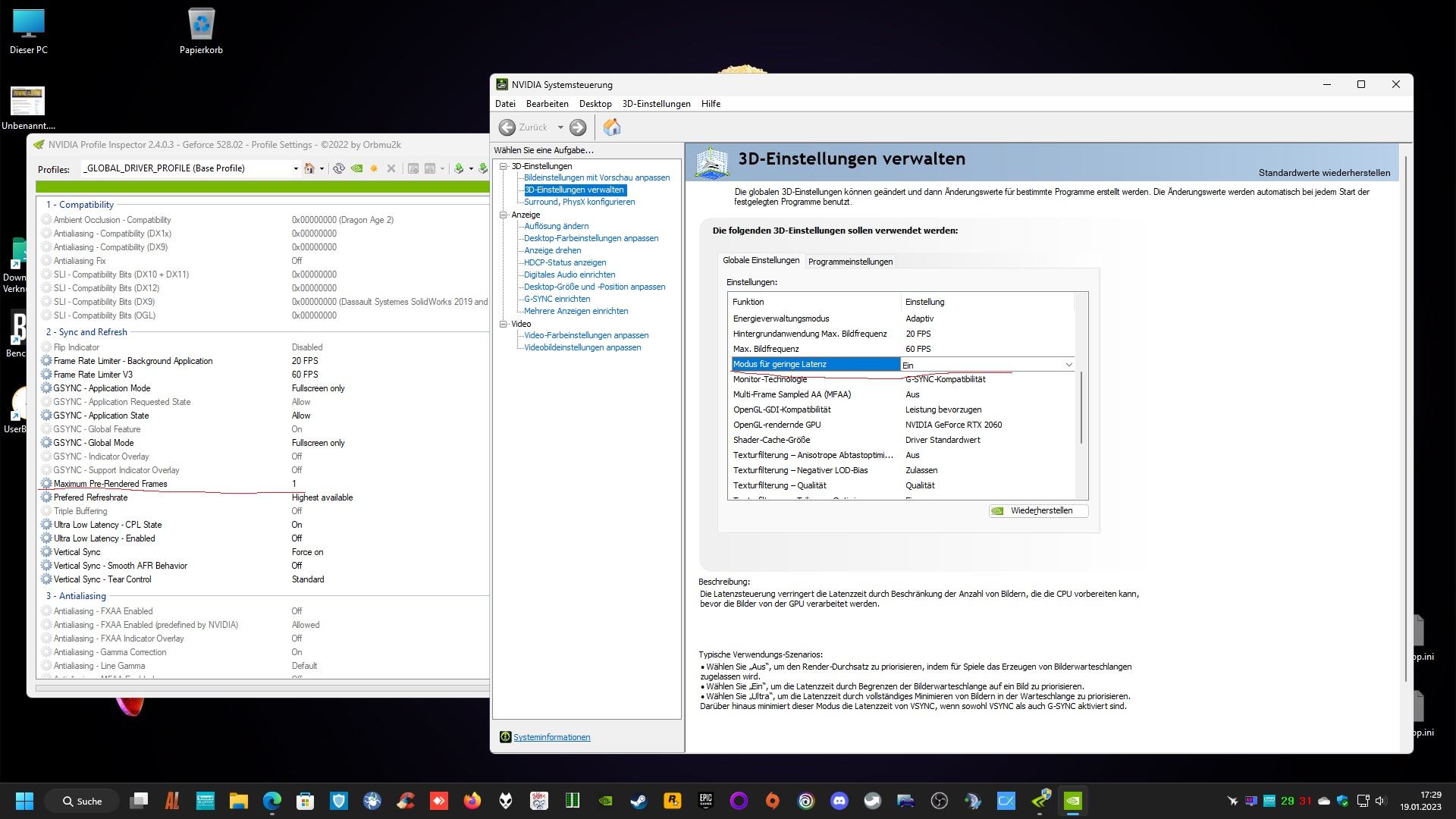

Nvidia-Grafikkarten Treiber mal vernünftig einstellen:
Und ja auch wenn die Grafikkarte nicht limitiert, FPS-Limit natürlich auf den vorhandenen Monitor eventuell anders nachkonfiguriert,
hier geht es auch um CPU-Limit bzw. diese zu vermeiden.
Latenz... auf Ein, ist Pre-Rendered Frames, was auf 1 also heute umbenannten ein "Ein" die beste Option ist zum Konfigurieren.
Sowie das die Threaded-Optimierung definit eingeschaltet ist, also Multithreading so gut möglich zum Einsatz kommt.
Gruss
Und auch absolut wichtig und nur so auch richtig, FPS-Limit setzt man über den Treiber und nicht über Hooking-Software wie dem AB bzw RTSS.
InGame VSync auch immer aus, wenn dann über den Treiber auf "Ein"

Nvidia-Grafikkarten Treiber mal vernünftig einstellen.
Meine Treiber Einstellungen sind fast gleich.
Ich kann mir nicht vorstellen, dass die CPU bei 60fps limitiert, wenn die Spiele auch mit 120fps laufen ohne in die Nähe von 60fps zu kommen. Die Spikes bleiben auch bei 1080p @ 30Hz und niedrigen Einstellungen. Das dürfte bei einer RTX 4090 nicht passieren.
Habe beides ausprobiert und hatte RTSS teilweise nicht installiert.
VSync ist nur im Treiber ein.

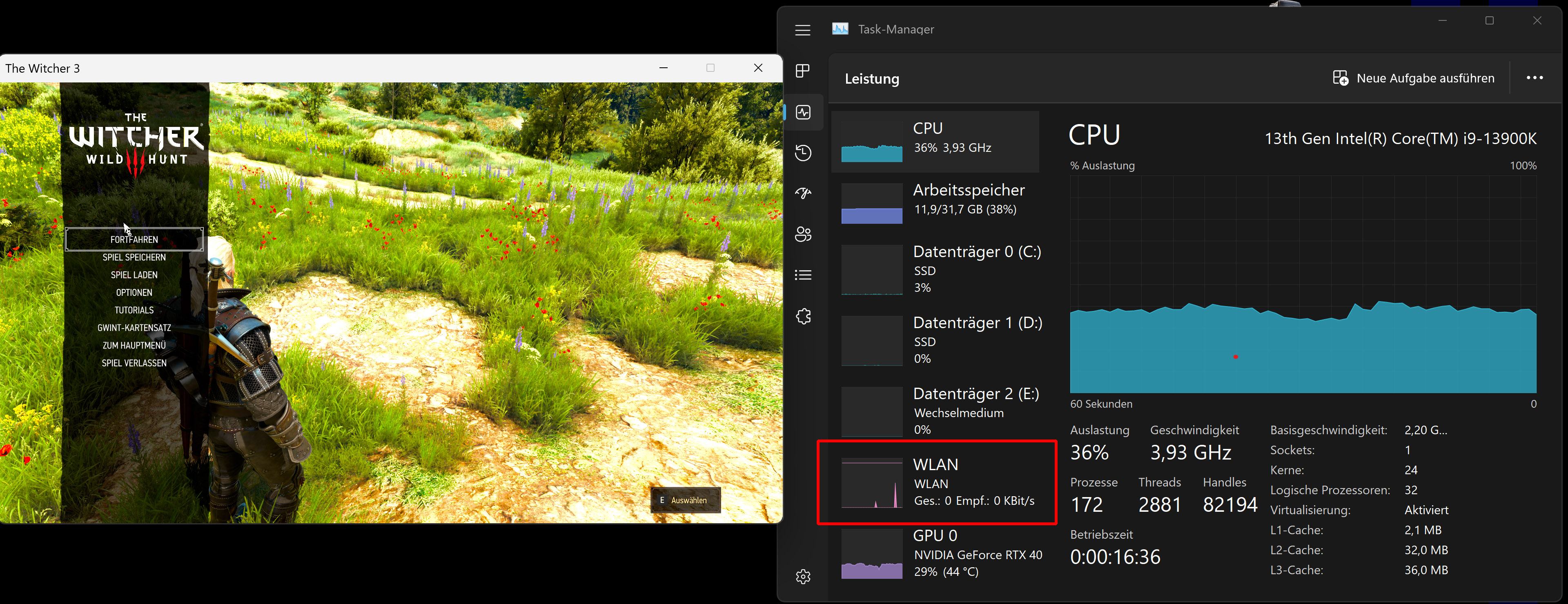

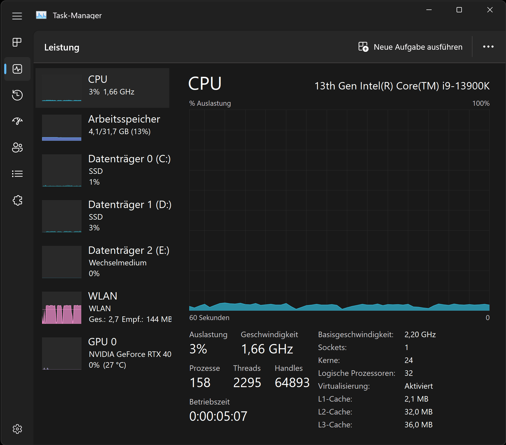

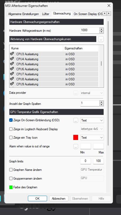

@Dennis50300 Die Treiber Einstellungen und das MSI Tool haben nichts gebracht. Das zweite Tool funktioniert nicht.
Ich habe mal nebenbei den Taskmanager laufen lassen und gesehen, dass es beim WLAN Spikes gibt, aber vom Timing her wirkt es nicht so, als wäre das der Grund.
Bei The Witcher 3 habe ich generell das Gefühl, dass die Shader zu lange zum laden brauchen. Wenn man länger spielt, wird es besser. Beim nächsten Start fängt die Rucklerei wieder von vorne an. In anderen Spielen kann ich kein Muster erkennen.

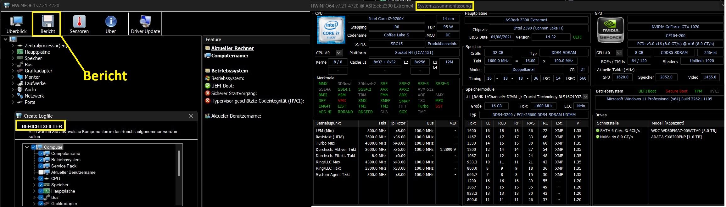

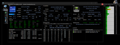

Hast du mal Datenträger E (Wechselmedium) vom Mainboard abgeklemmt?
Mach am besten mal einen Bericht mit HWiNFO64 (als Textfile) und einen Screenshot von der Systemzusammenfassung damit man eventuelle Probleme sehen kann.
Das Textfile vom Bericht in den Anhang, oder den Inhalt vom Textfile in einen Spoiler kopieren.
Download HWiNFO64: https://www.hwinfo.com/download/

Spikes im Task-Manager du meinst wie LAN ?
Joa da läuft dann halt was übers Netz
Ja, selbst vom Motherboard hatte ich schon alles abgeklemmt. Das ist nur der Boot Stick mit dem ich Windows neu installiert habe.

SPD Type: SPD5118
SPD Steppping: 1.2
PMIC0 Device: Vorhanden
PMIC0 Hersteller: Richtek Power
PMIC0 Gerätetyp: PMIC5100
PMIC0 Stepping: 1.2
PMIC0 Type: Small PMIC (Low Current)
PMIC0 Secure Mode: Deaktiviert
Wärmesensor 0: Nicht Vorhanden
Wärmesensor 1: Nicht Vorhanden
DRAM-Temperaturklasse: Extended (XT) : 0 - 95 C
Hitzeverteiler: Vorhanden
Modulnennhöhe: >= 46 mm
Maximale Moduldicke (Vorderseite): 3 - 4 mm
Maximale Moduldicke (Rückseite): 3 - 4 mm
[Intel Extreme Memory Profile (XMP)]
XMP Version: 3.0
XMP Revision: 1.2
Number of PMICs: 1
XMP(OC) PMIC: Unterstützt
PMIC OC: Aktiviert
Standardschrittgröße der PMIC-Spannung: 10 mV
[Enthusiast/Certified Profile [Enabled]]
Profilname: Profile 1
Empfohlene Kanalkonfiguration: 1 DIMM per Channel
Modul VDD Spannungspegel: 1.40 V
Modul VPP Spannungspegel: 1.80 V
Modul VDDQ Spannungspegel: 1.40 V
Spannungspegel des Speicher-Controllers: 1.20 V
Minimale SDRAM-Zykluszeit (tCKAVGmin): 0.30300 ns (3300 MHz)
Unterstützte CAS#-Latenzen: 22, 26, 28, 30, 32, 36, 40, 42, 46, 48, 50, 52, 54, 56
Minimale CAS#-Latenzzeit (tAAmin): 9.696 ns
Minimale Verzögerung von RAS# zu CAS# (tRCDmin): 11.817 ns
Minimum Row Precharge Time (tRPmin): 11.817 ns
Minimum Active to Precharge Time (tRASmin): 23.028 ns
Unterstütztes Modul-Timing bei 3300.0 MHz: 32-39-39-76
Unterstütztes Modul-Timing bei 3200.0 MHz: 32-38-38-74
Unterstütztes Modul-Timing bei 3000.0 MHz: 30-36-36-70
Unterstütztes Modul-Timing bei 2800.0 MHz: 28-34-34-65
Unterstütztes Modul-Timing bei 2600.0 MHz: 26-31-31-60
Unterstütztes Modul-Timing bei 2200.0 MHz: 22-27-27-51
Minimum Active to Active/Refresh Time (tRCmin): 34.845 ns
Minimum Refresh Recovery Time Delay (tRFC1min): 295.000 ns
Minimum Refresh Recovery Time Delay (tRFC2min): 160.000 ns
Minimum Refresh Recovery Time Delay (tRFCsb): 130.000 ns
Minimum Minimum Write Recovery Time (tWRmin): 29.997 ns
Modus der Systembefehlsrate: 0N
Übertaktung der Speicherfrequenz in Echtzeit: Unterstützt
Intel Dynamic Memory Boost: Unterstützt
Minimum Read to Read Command Delay Time, Same Bank Group (tCCD_Lmin): 5.000 ns
Minimum Write to Write Command Delay Time, Same Bank Group (tCCD_L_WRmin): 20.000 ns
Minimum Write to Write Command Delay Time, Second Write not RMW, Same Bank Group (tCCD_L_WR2min): 10.000 ns
Minimum Write to Read Command Delay Time, Same Bank Group (tCCD_L_WTRmin): 10.000 ns
Minimum Write to Read Command Delay Time, Different Bank Group (tCCD_S_WTRmin): 2.500 ns
Minimum Active to Active Command Delay Time, Same Bank Group (tRRD_Lmin): 5.000 ns
Minimum Read to Precharge Command Delay Time (tRTPmin): 7.500 ns
Minimum Four Activate Window (tFAWmin): 10.000 ns
Row: 3 [BANK 0/Controller1-DIMM1] - 16 GB PC5-52800 DDR5 SDRAM Corsair CMT32GX5M2X6600C32
[Allgemeine Modulinformationen]
Modulnummer: 3
Modulgröße: 16 GByte
Speichertyp: DDR5 SDRAM
Modultyp: Unbuffered DIMM (UDIMM)
Speichergeschwindigkeit: 3300.0 MHz (DDR5-6600 / PC5-52800)
Modulhersteller: Corsair
Modul-Teilenummer: CMT32GX5M2X6600C32
Modulrevision: 0.0
Seriennummer des Moduls: N/A
Herstellungsdatum des Moduls: Jahr: 2022, Woche: 34
Standort der Modulherstellung: 0
SDRAM-Hersteller: SK Hynix
DRAM Steppping: M-Die (4.D)
Fehlerprüfung/Korrektur: Keine
[Moduleigenschaften]
Rank Mix: Symmetrisch
Zeilenadressenbits: 16
Spaltenadressenbits: 10
Moduldichte: 16384 Mb
Dies Per Package: 1
Gerätebreite: x8
Anzahl Bankgruppen: 8
Banken pro Gruppe: 4
Anzahl der Ränge: 1
Modul Gerätebreite: x4
Kanäle pro DIMM: x2
Breite des primären Busses: x32
Bus-Erweiterung: Keine
Modulspannung (VDD): Nominal: 1.1V, Betriebsfähig: 1.1V, Ausdauernd: 1.1V
Modulspannung (VDDQ): Nominal: 1.1V, Betriebsfähig: 1.1V, Ausdauernd: 1.1V
Modulspannung (VPP): Nominal: 1.8V, Betriebsfähig: 1.8V, Ausdauernd: 1.8V
Temperaturklasse: Commercial (0 to 85 C)
Post Package Repair: 1 Row / BG
Soft Post Package Repair: Unterstützt
BL32: Nicht unterstützt
Minimale SDRAM-Zykluszeit (tCKAVGmin): 0.41600 ns (2400 MHz)
Maximale SDRAM-Zykluszeit (tCKAVGmax): 1.00000 ns
Unterstützte CAS#-Latenzen: 22, 28, 30, 32, 36, 40, 42
Minimale CAS#-Latenzzeit (tAAmin): 16.666 ns
Minimale Verzögerung von RAS# zu CAS# (tRCDmin): 16.666 ns
Minimum Row Precharge Time (tRPmin): 16.666 ns
Minimum Active to Precharge Time (tRASmin): 32.000 ns
Unterstütztes Modul-Timing bei 2400.0 MHz: 41-41-41-77
Unterstütztes Modul-Timing bei 2200.0 MHz: 37-37-37-71
Unterstütztes Modul-Timing bei 1800.0 MHz: 31-31-31-58
Minimum Active to Active/Refresh Time (tRCmin): 48.666 ns
Minimum Refresh Recovery Time Delay (tRFCsbmin): 130.000 ns
Minimum Refresh Recovery Time Delay (tRFC1dlrmin): 0.000 ns
Minimum Refresh Recovery Time Delay (tRFC2dlrmin): 0.000 ns
Minimum Refresh Recovery Time Delay (tRFCsbdlrmin): 0.000 ns
SPD Hersteller: IDT
SPD Type: SPD5118
SPD Steppping: 1.2
PMIC0 Stepping: 1.2
XMP Version: 3.0
XMP Revision: 1.2
Number of PMICs: 1
PMIC OC: Aktiviert
Bus -----------------------------------------------------------------------
PCI Bus #0 ----------------------------------------------------------------
Intel Raptor Lake-S 8+16 - Host Bridge/DRAM Controller [B0] ---------------
[Allgemeine Informationen]
Gerätename: Intel Raptor Lake-S 8+16 - Host Bridge/DRAM Controller [B0]
Ursprünglicher Gerätename: Intel Raptor Lake-S 8+16 - Host Bridge/DRAM Controller [B0]
Geräteklasse: Host-to-PCI Bridge
Revision-ID: 1 [B0]
PCI-Adressnummer (Bus:Gerät:Funktion): 0:0:0
PCI Latency Timer: 0
Hardware-ID: PCI\VEN_8086&DEV_A700&SUBSYS_86941043&REV_01
[Systemressourcen]
Interrupt-Leitung: N/A
Interrupt-Pin: N/A
Speicher-Basisadresse 3 20000000
[Merkmale]
Bus Mastering: Aktiviert
Running At 66 MHz: Nicht imstande
Fast Back-to-Back Transactions: Fähig
[Informationen zum Gerätetreiber]
Treiber-Hersteller: (Standardsystemgeräte)
Treiber-Beschreibung: PCI Standard-Host-CPU-Brücke
Treiber-Anbieter: Microsoft
Treiber-Version: 10.0.22621.1
Treiber-Datum: 21-Jun-2006
DeviceInstanceId PCI\VEN_8086&DEV_A700&SUBSYS_86941043&REV_01\3&11583659&0&00
Standort Pfade PCIROOT(0)#PCI(0000)
Intel Raptor Lake - PCI Express 5.0 Graphics Port (PEG010) ----------------
Gerätename: Intel Raptor Lake - PCI Express 5.0 Graphics Port (PEG010)
Ursprünglicher Gerätename: Intel Raptor Lake - PCI Express 5.0 Graphics Port (PEG010)
Geräteklasse: PCI-to-PCI Bridge
Revision-ID: 1
PCI-Adressnummer (Bus:Gerät:Funktion): 0:1:0
Hardware-ID: PCI\VEN_8086&DEV_A70D&SUBSYS_00000048&REV_01
[PCI Express]
Ausführung: 4.0
Maximale Linkbreite: 16x
Aktuelle Linkbreite: 16x
Maximale Verbindungsgeschwindigkeit: 16.0 GT/s
Aktuelle Verbindungsgeschwindigkeit: 2.5 GT/s
Geräte-/Porttyp: Root-Port des PCI-Express-Root-Komplexes
Steckplatz implementiert: Ja
Hot-Plug: Nicht imstande
Hot-Plug Surprise: Nicht imstande
Slot-Power-Limit: 75.000 W
Emergency Power Reduction: Nicht unterstützt
Active State Power Management (ASPM) Support: Keine
Active State Power Management (ASPM) Status: Deaktiviert
L0s Exit Latency: 2 - 4 us
L1 Exit Latency: 8 - 16 us
Maximum Payload Size Supported: 256 bytes
Maximum Payload Size: 256 bytes
Skalierbare BAR-Unterstützung: Nicht unterstützt
[Systemressourcen]
Interrupt-Pin: INTA#
[Merkmale]
Fast Back-to-Back Transactions: Nicht imstande
Treiber-Beschreibung: PCI Express-Stammport
Treiber-Version: 10.0.22621.900
DeviceInstanceId PCI\VEN_8086&DEV_A70D&SUBSYS_86941043&REV_01\3&11583659&0&08
Standort Pfade PCIROOT(0)#PCI(0100)
PCI Express x16 Bus #1 ----------------------------------------------------
ASUS ROG STRIX RTX 4090 GAMING OC -----------------------------------------
Gerätename: ASUS ROG STRIX RTX 4090 GAMING OC
Ursprünglicher Gerätename: NVIDIA GeForce RTX 4090 (AD102-300)
Geräteklasse: VGA Compatible Adapter
Revision-ID: A1
PCI-Adressnummer (Bus:Gerät:Funktion): 1:0:0
Hardware-ID: PCI\VEN_10DE&DEV_2684&SUBSYS_889C1043&REV_A1
[PCI Express]
Ausführung: 4.0
Geräte-/Porttyp: Legacy-PCI-Express-Endpunkt
Steckplatz implementiert: Nein
Active State Power Management (ASPM) Support: L1
Skalierbare BAR-Unterstützung: Unterstützt
Resizable BAR0 Supported Size: 16 MB
Resizable BAR0 Current Size: 16 MB
Resizable BAR1 Supported Size: 64 MB, 128 MB, 256 MB, 512 MB, 1 GB, 2 GB, 4 GB, 8 GB, 16 GB, 32 GB
Resizable BAR1 Current Size: 32 GB
Resizable BAR2 Supported Size: 32 MB
Resizable BAR2 Current Size: 32 MB
[Systemressourcen]
Speicher-Basisadresse 0 64000000
Speicher-Basisadresse 1 4000000000
Speicher-Basisadresse 3 4800000000
E/A-Basisadresse 5 5000
[Merkmale]
Treiber-Hersteller: NVIDIA
Treiber-Beschreibung: NVIDIA GeForce RTX 4090
Treiber-Anbieter: NVIDIA
Treiber-Version: 31.0.15.2802 (GeForce 528.02)
Treiber-Datum: 22-Dec-2022
DCH/UWD Treiber: Fähig
DeviceInstanceId PCI\VEN_10DE&DEV_2684&SUBSYS_889C1043&REV_A1\4&365B4216&0&0008
Standort Pfade PCIROOT(0)#PCI(0100)#PCI(0000)
NVIDIA AD102 - High Definition Audio Controller ---------------------------
Gerätename: NVIDIA AD102 - High Definition Audio Controller
Ursprünglicher Gerätename: NVIDIA AD102 - High Definition Audio Controller
Geräteklasse: High Definition Audio
Revision-ID: A1
PCI-Adressnummer (Bus:Gerät:Funktion): 1:0:1
Hardware-ID: PCI\VEN_10DE&DEV_22BA&SUBSYS_889C1043&REV_A1

Im HWiNFO64 Bericht und Screenshot kann man nichts auffälliges sehen.

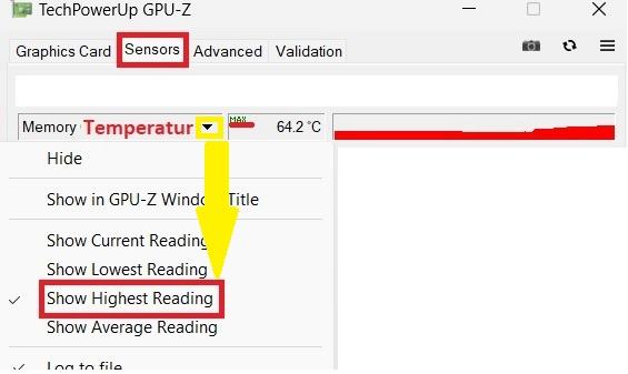

Schau dir mal die GPU Memory Temperatur mit GPU-Z (Sensoren) an, möglichweise ist die Memory Temperatur zu hoch.
Stell GPU-Z so ein das die höchste Memory Temperatur (Show Highest Reading) festgehalten wird, so wie im Bild unten zu sehen.
GPU-Z dann beim spielen mitlaufen lassen, wenn es Frame Drops oder Freezes gibt, schau dir die Memory Temperatur der Grafikkarte an.

Alles unter 60°C.
158 Prozesse ist jetz nicht gerade ein Weltrekord, kommt aber auch drauf an was während des Screenshots gerade alles läuft.
Guck mal, 143 mit Edge offen, hier lesen und Schreiben, AB und RTSS, SoundBlaster Command, FanControl, OneDrive und Defender
Kannst ja mal auf Details gehen und notfalls mit mehreren Screenshots, mal alles zeigen, einfach macht es das wenn du kein Browser auf hast oder sonstdergleichen, im Prinzip IDLE aufm Desktop, damit die Liste so kurz ist wie irgendmöglich.
Es ist so gut wie nichts installiert und während des Screenshots war kein Programm geöffnet. Ich habe schon so viele Prozesse, wenn ich Windows neu aufsetze. Ich kann beim nächsten mal Screenshots machen.

Ich habe ein Log mit GPU-Z erstellt. Die ersten paar Sekunden war ich im Ladebildschirm und ungefähr bei 17:13:52 war ich im Spiel.
Auf dem Screenshot sieht man schön, dass es bei GPU Load 2 Ausreißer nach unten gab und viele bei Board Power Draw, GPU Chip Power Draw, MVDDC Power Draw, PWR_SRC Power Draw, 16-Pin Power und Power Consumption.
Jetzt ist die Frage, ob das die Ursache ist oder ob der Verbrauch nur wegen der kurzen Ruckler bzw. Framerate Drops nach unten geht? Die Taktraten sind jedenfalls stabil.
Müssten die Ruckler nicht zufällig sein, wenn das Netzteil oder ein Kabel defekt ist? In The Witcher 3 sind die Ruckler vorhersehbar und treten immer in denselben Situationen auf.

Konfiguriere dir doch mal ein OSD mit dem MSI AB
Vermutlich wie eine gewisse "Marksituation" ist das in dem Augenblick ein CPU-Limit, logisch geht die Leistungsaufnahme der Graka runter wenn die nix grossartig liefern muss, weil die eben nichtmehr soviel zu tun bekommt wie zuvor ;-)
Was da an der Grafikkarte passiert ist offensichtlich nur Symptom aufgrund einer Limitierung an anderer Stelle

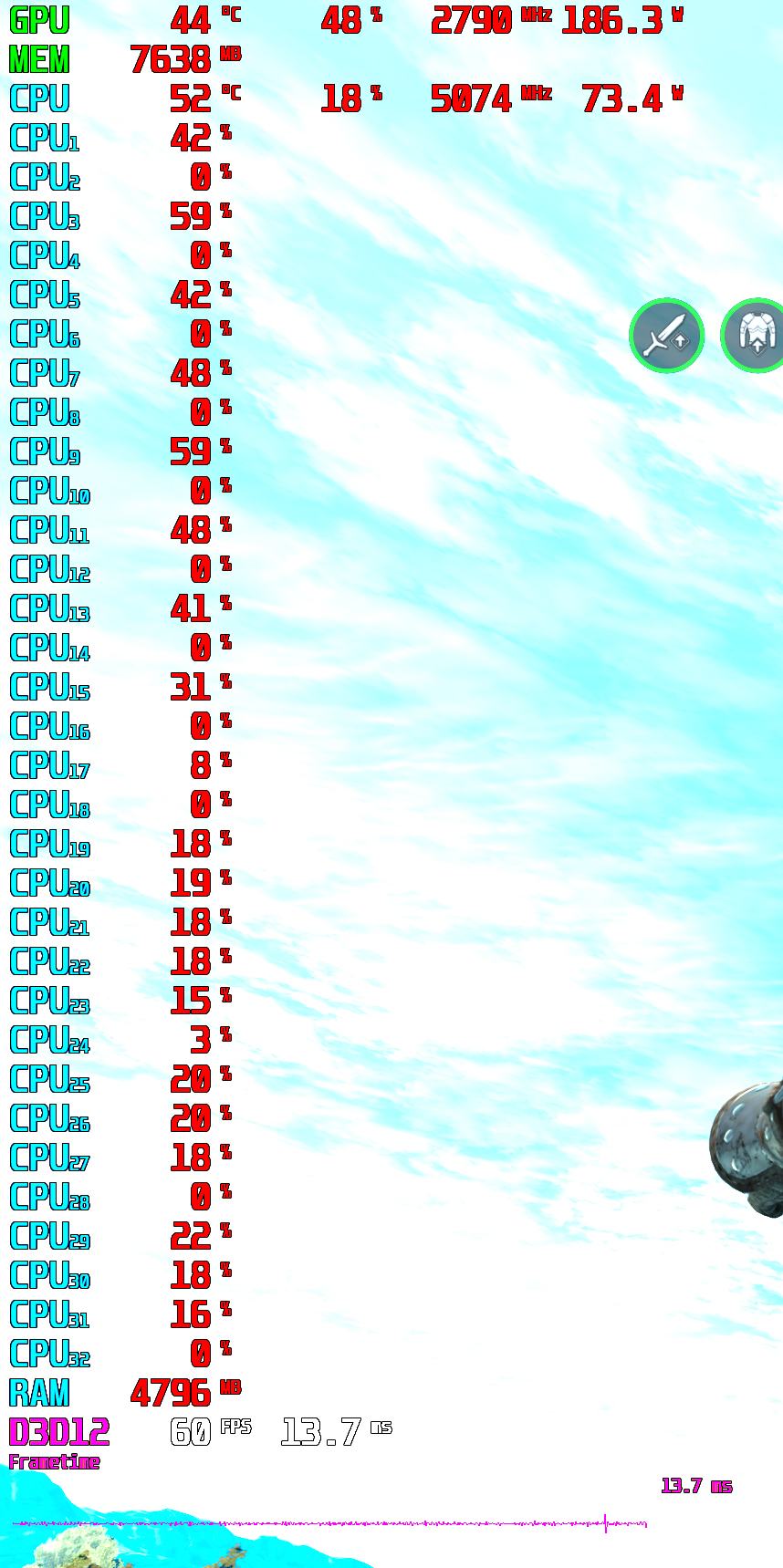

Das OSD habe ich schon konfiguriert. Alle Kerne der CPU langweilen sich regelrecht.
Dass man mit einem 13900K bei 1080p @ 30Hz ins CPU-Limit kommt, kann ich mir nicht vorstellen. Dann hätte ich bei meinem eigenen PC dasselbe Problem.
Ah okay und was tut sich in dieser Situation dann wie bei dem "Markt"
Nur weil nicht alle Kerne auf 100% laufen, heisst das nicht direkt das es kein CPU-Limit ist, es ist auch ein CPU-Limit wenn nur einige Kerne gut belastet sind, oder 100% und die Grafikkarte sich dennoch ohne Limit oder bis zum Sync nicht hochtaktet.
Hier bringt das System ja so schon naja zumindest "gewollt zu wenig" FPS, wenn du mit Steam, mit F12 n Screenshot machst, nimmt das oft das OSD mit, kannste ja mal probieren einzufangen.
Gruss Dennis

Die einzelnen CPU-Kerne, sowie HTT/SMT Thread fehlen, habe dir beispielhaft extra nen Screenshot gezeigt mit den nötigen Optionen.
Die Temps sind mal so garkein Problem, Leistungsaufnahme von 230Watt ist allerdings für 60 FPS ziemlich übel hoch in dem Augenblick
Die halbe Leistungsaufnahme für nur 60fps, von kurz gegoogelt, die Karte kann maximal 450 wohl Ziehen, da ist aber sowas von irgendwas mit dem Treiber und oder Konfiguration im Argen.
Tja oder jenachdem was das Game an Settings hat, ist da irgendwas halt völlig krank übertrieben eingestellt, ohne das du es weisst, da wäre Screenshot von den inGame Grafikeinstellungen interessant.
Gruss Dennis

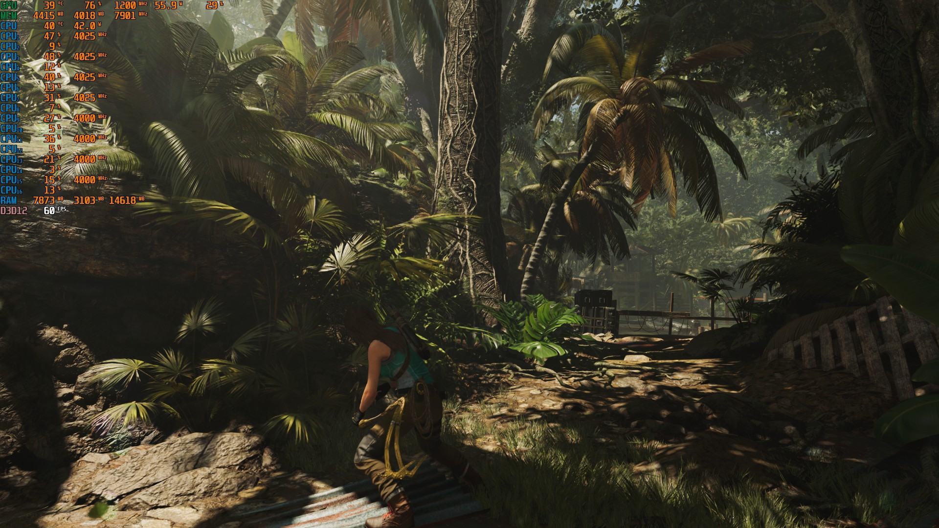

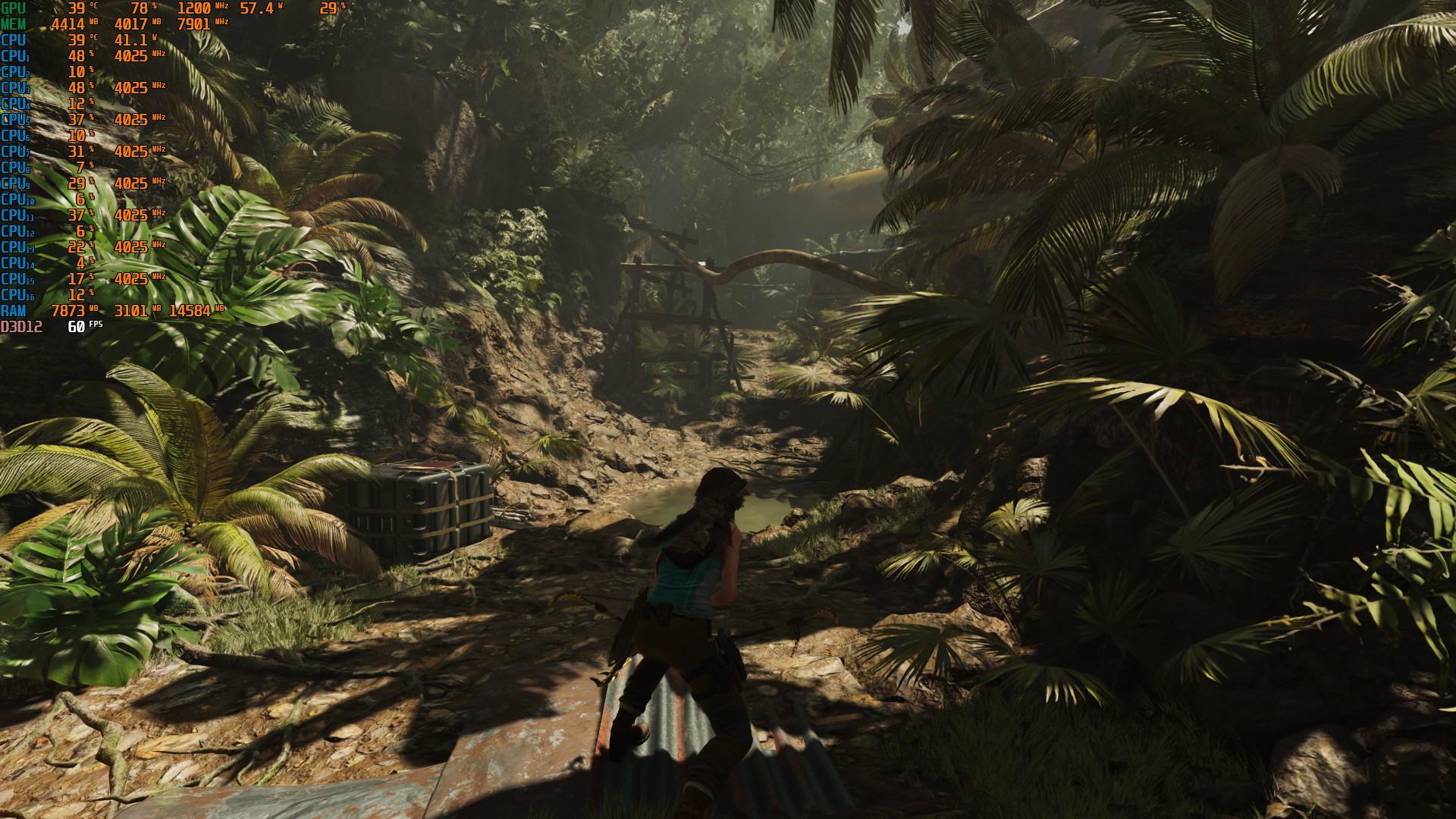

Hier mal ein Konfigbeispiel, da platzt in peaks meine RTX 2060 gerne mal aus allen Nähten, wenn ich da auch nur ein bisschen was höher stelle (mehr während Streamen, plus Aufnahme, zweimal CudaCore halt, H264, NVEnc)

Ändert sich auch kaum etwas wenn ich mit der Maus Drehe als ob ich das Toret-Syndrom hätte
Beste Frametime, absolut kein spürbarer Inputlag, sieht anständig aus.
Habe dafür eben Gebenche pausiert... :-)
Gruss Dennis

Ich würde Nvidia Reflex (Modus für geringe Latenz) deaktivieren, DSR sollte sowieso deaktiviert sein.
nvidia-reflex-jpg.843626
Das sollte auf "Ein" stehen ja.... inGame's auf Aus...

Ich sag und zeige euch auch warum auf "Ein":
Es ist "Maximum Pre-Rendered Frames" (cpu seitig) was sich dahinter verbirgt und was hat man schon immer damit gemacht, auch in alten CS:GO max-fps Anleitungen, genau das auf "1" gestellt, "Ein" ist gleich "1"
PCWelt
rausgekramt von mir, vor 2 Jahren...
Is alter Kakao, aus Zeiten von Win9x im übrigen...., also richtig alter Kakao, bitte nicht trinken... :coffee2:

FPS-Limit nur im Treiber, nirgendswo anders, inGame's auf unbegrenzt
Ansonsten ist da was faul, das würde sonst bedeuten das die Karte auch deutlich mehr als 30 Watt im IDLE zieht und das ist definitiv nicht normal
Das ist normal und hängt auch mit dem Spiel zusammen. Ich habe es gerade getestet und alleine die 3 Raytracing Optionen ziehen in The Witcher 3 100W mehr. Noch mal 30W mehr für Ultra+ Settings. Andere Spiele brauchen bei 120fps weniger als The Witcher 3 bei 60fps. Da die GPU werkseitig übertaktet ist und ohne Boost mit 2800MHz läuft, ist die Spannung dementsprechend hoch. Gehe ich mit den MHz runter auf den Takt der Founders Edition, sinkt die Leistungsaufnahme deutlich. Ich habe dieselbe GPU und die Leistungsaufnahme ist 1:1 gleich.
Im Idle sind es nur 18-21W.
Ich schließe nicht aus, dass die 4090 defekt ist, aber das Problem hat nichts mit der Effizienz, den In-Game Settings oder der Treiber Konfiguration zu tun. Abgesehen von der GPU bleibt nur noch das Netzteil.
Zumindest hat die neue CPU in einer Hinsicht geholfen. Der LiveKernelEvent 141 Fehler ist weg.
Ah moment mal, RTX on, bedeutet Tensor-Cores und eventuell auch Cuda-Cores, kann man schlecht auslesen, auch mitm AB
Was ist denn wenn du an RTX bisschen runtergehst, vielleicht übertreibst du es da auch einfach, weil entsprechende Cores nicht ausreichen, das hat denn mit Defekt nix zu tun, nur damit das man es auch bei den dicksten Karte übertreiben kann so dermaßen das selbst mit denen nicht mehr gescheit gezockt werden kann. :d
Zeig doch mal Screenshot von den InGame Settings
Was "Ein" für "1" betrifft, damit verhinderst du halt sowie möglich, Grafiktreiber-seitig, CPU-Limits. (spekualtive vorberechnung, macht eben mehr Last, also eher CPU-Limits, maximal 1 ist eben so wenig wie möglich CPU-Last durch spekulative Vorberechnung, is sehr einfach zu verstehen, Spectre/Meltdown lässt grüssen so als Anekdote:wink: )

IDLE klingt auf jeden Fall passend ja
