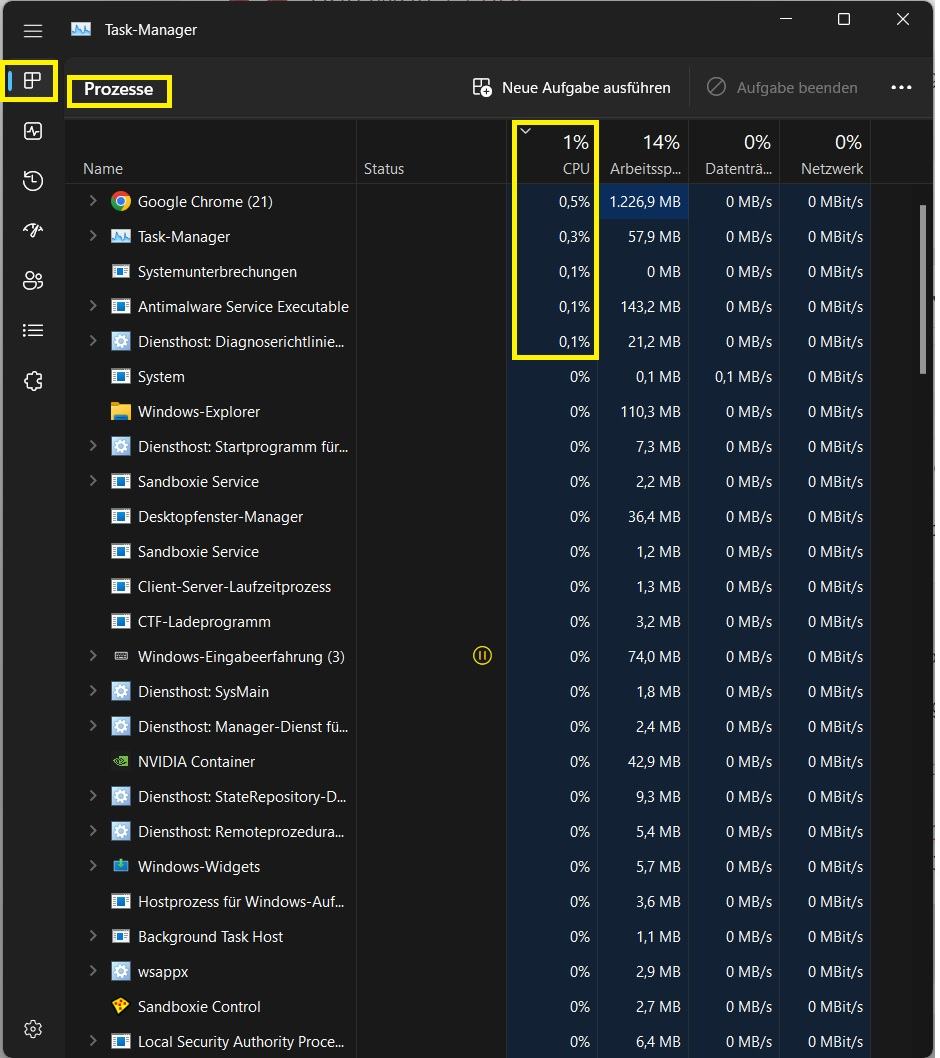

- Alle unnötigen Prozesse im Taskmanager beendet

Ich kann es mir nicht vorstellen. Bei meinem PC nutze ich 3 Monitore und die CPU hat noch nie limitiert. Andere haben mit der gleichen Hardware null Probleme. Es erklärt auch nicht die ganzen Bluescreens.
Das OSD habe ich Stunden lang überwacht. Abgesehen von den extremen Ausschlägen bei der Frametime, konnte ich nichts Verdächtiges entdecken.

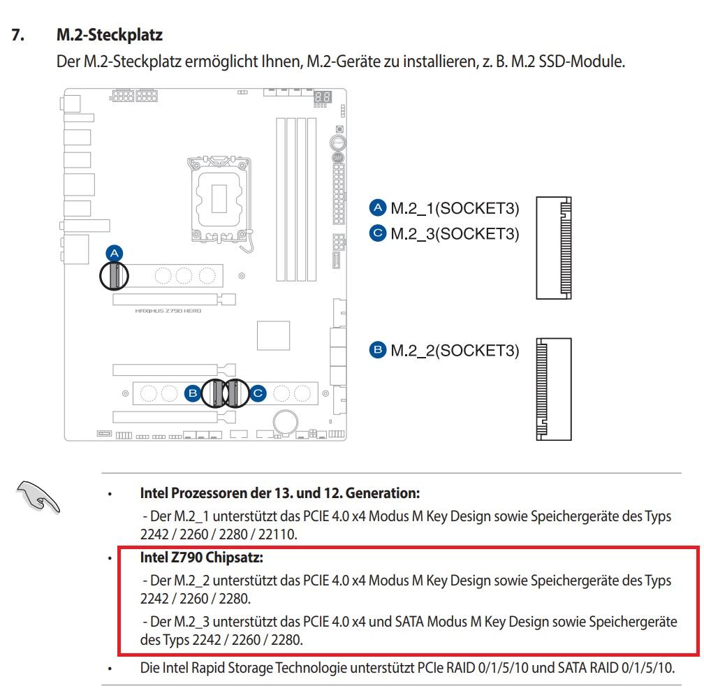

Ich würde die M.2 NVMe mal aus dem ersten M.2 Slot entfernen und einen anderen M.2 Slot verwenden, weil mit der Intel Generation 13 CPU hier Performance Probleme bestehen.

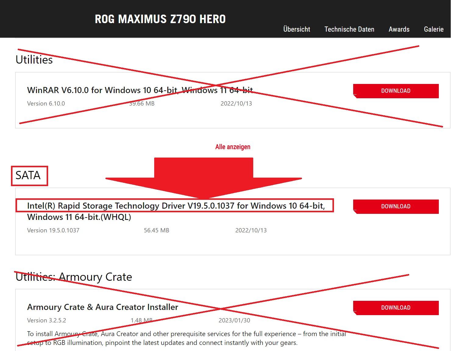

Den Intel Chipsatztreiber V10.1.19199.8340 hast du installiert?: https://dlcdnets.asus.com/pub/ASUS/mb/LGA1700/M3904/Intel_Chipset_Software_Utility_V10.1.19199.8340_WIN10_WIN11_64-bit.zip?model=ROG MAXIMUS Z790 HERO
Intel ME Treiber Version 2240.3.4.0: https://dlcdnets.asus.com/pub/ASUS/mb/03CHIPSET/DRV_MEI_Intel_Cons_TP_W11_64_V2240340_20221208R.zip?model=ROG MAXIMUS Z790 HERO
Und auch das ME Firmware update, MEUpdateTool Version 16.1.25.2020?: https://dlcdnets.asus.com/pub/ASUS/mb/03CHIPSET/MEUpdateTool_16.1.25.2020_T.zip?model=ROG MAXIMUS Z790 HERO

Da die Probleme immer beim Laden von Gegnern, beim betreten von neuen Bereichen oder in Ladebildschirmen vorkommen, könnte es wirklich damit zu tun haben. Gestern habe ich mit meinem Steam Account das Dead Space Remake heruntergeladen und auch hier stottert im Ladebildschirm alles. Komme ich in die Nähe von einer Tür, wird der Raum dahinter geladen und alles ruckelt für einen kurzen Moment wie bei The Witcher 3. Mir ist auch aufgefallen, dass es in fast allen Spielen, die ich getestet habe, auffällig viele Pop-ups auf kurze Distanz gibt. Hauptsächlich bei Schatten.
Sind beim Asus ROG Maximus Z790 Hero alle M.2 Slots PCIe 4.0? Ich habe dazu keine Infos gefunden und weiß nur, dass der 2. Slot beim Z690 nur PCIe 3.0 hat. Im 3. Slot ist bereits die 2TB M.2 NVMe für Spiele.
Ich werde den anderen Slot testen, wenn ich das Netzteil tausche. Ich habe irgendwo eine 500GB M.2 NVMe herumliegen, die ich in den 2. Slot packen kann. Dann spiele ich das Windows Backup drauf und boote damit.
Verstehe ich das richtig, dass der erste Slot direkt an die CPU gebunden ist und die anderen beiden an den Chipsatz? Hat das Nachteile?
Du musst den ersten M.2 Slot deaktivieren wenn möglich, am besten die M.2 SSD aus dem ersten M.2 Slot entfernen.
Weil die M.2 Slot 1 Anbindung über die CPU bei der 13900K CPU das Problem ist, mit der 12900K CPU hattest du mit Sicherheit ein anderes Problem.
Wie deaktiviert man den?
Ich kann mir nicht vorstellen, dass ich beim 12900K ein anderes Problem hatte. Die Probleme beim Gaming sind mit beiden CPU's und beiden Mainboards 1:1 gleich.
Keine Ahnung ob das geht, wenn dann direkt bei der M.2 Slot Übersicht, einfach mal schauen welche Optionen es gibt.
Ich würde aber einen anderen M.2 Slot verwenden, bzw. das M.2 Laufwerk aus dem ersten M.2 Slot entfernen.

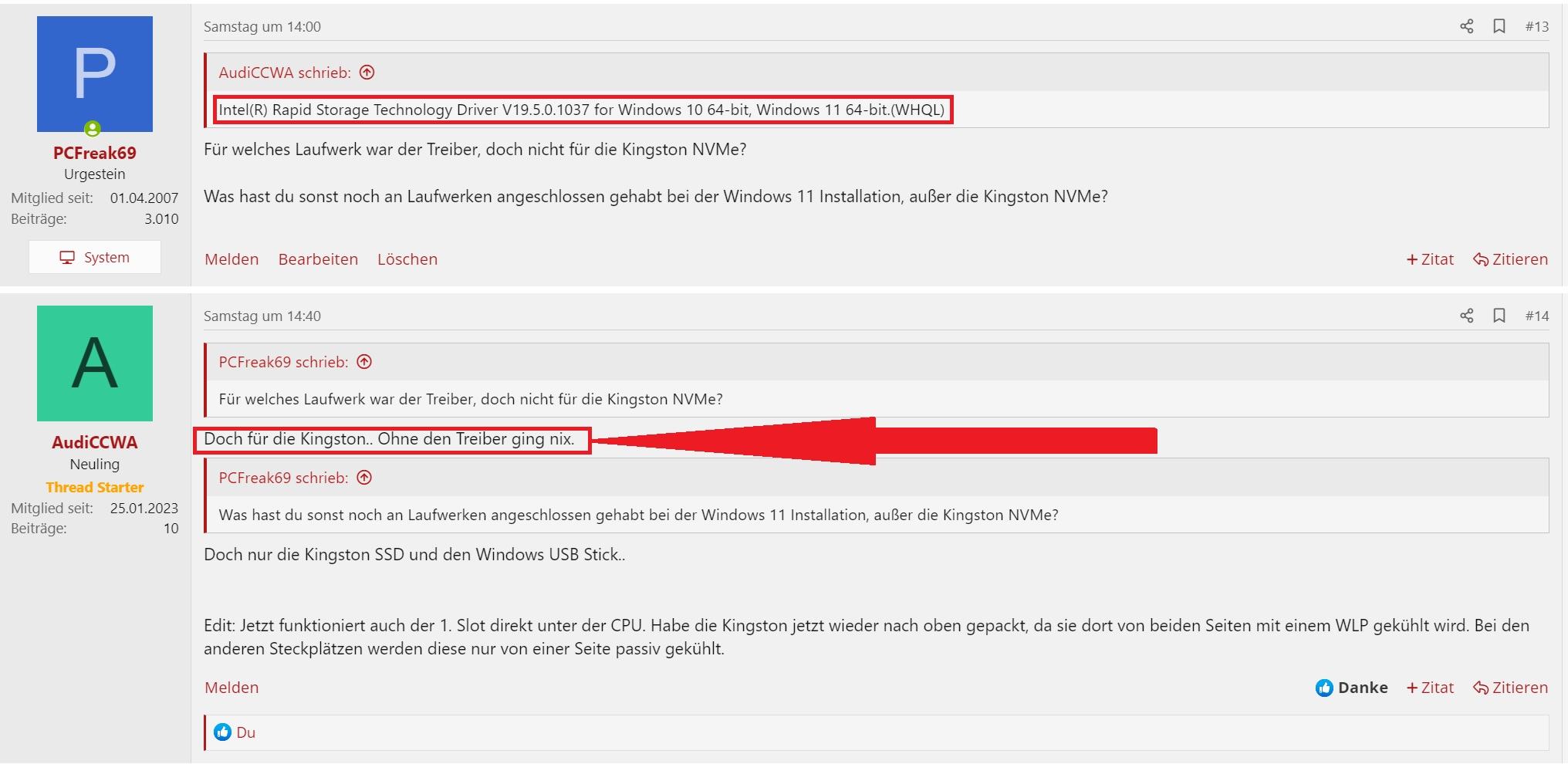

In einem anderen Thread (Bild 1 im Anhang) wurde der Intel(R) Rapid Storage Technology Driver V19.5.0.1037 benötigt, obwohl nur eine NVMe angeschlossen war.
Der Rapid Storage Technology Treiber wird normalerweise nur für SATA Laufwerke benötigt, keine Ahnung was der Rapid Storage Treiber für Auswirkungen auf die NVMe hat und warum der benötigt wird.
Treiber Download: https://rog.asus.com/de/motherboards/rog-maximus/rog-maximus-z790-hero-model/helpdesk_download/
Die Intel Rapid Storage Technology Treiber waren bei beiden Mainboards installiert.

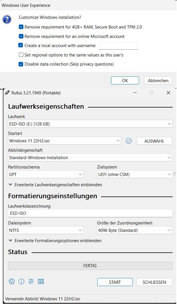

Mit Windows 11 Pro ab Version 22H2 funktioniert das nur wenn du vorher den Windows 11 Datenträger mit Rufus Version 3.21 erstellt hast und den Haken mindestens bei Voraussetzung für Online Account entfernen gesetzt hast.
Ab Windows 11 Pro Version 22H2 ist keine Windows Offline Installation mehr möglich, es muss ein Online Konto erstellt werden und eine Internetverbindung bestehen.
Außerdem würde ich mal einen anderen USB Stick für die Windows 11 Pro Installation verwenden.
Wenn man eine falsche E-Mail Adresse eingibt, kann man diesen Schritt überspringen und ein lokales Nutzerkonto erstellen. Danach hätte ich das Modem ausgeschaltet. Ich habe den Verdacht, dass die Windows oder Microsoft-Store Updates schuld sind.
Rufus werde ich trotzdem mal ausprobieren. Werden damit weniger unnötige Apps installiert?
Nein, aber die Windows Installation läuft fast von selbst durch, weil alle fragen zum Thema Datenschutz übersprungen werden, wenn Haken 5 gesetzt wird.
Man kann auch TPM deaktivieren, weil keine TPM, CPU und Ram abfrage kommt, wenn der erste Haken in Rufus gesetzt wird.
Die zusätzlichen Einstellungen in Rufus sind erst verfügbar nachdem man auf Start geklickt hat.
Danke, ich habe einen neuen USB-Stick gekauft und den Bootstick mit Rufus erstellt. Morgen probiere ich das und baue die alten M.2 NVMe's vorher aus.

Momentan versuche ich die Latenz zu verbessern und die Prozesse im Taskmanager zu reduzieren. Leider weiß ich nicht welche unnötig sind und wie ich sie dauerhaft abstellen kann.
