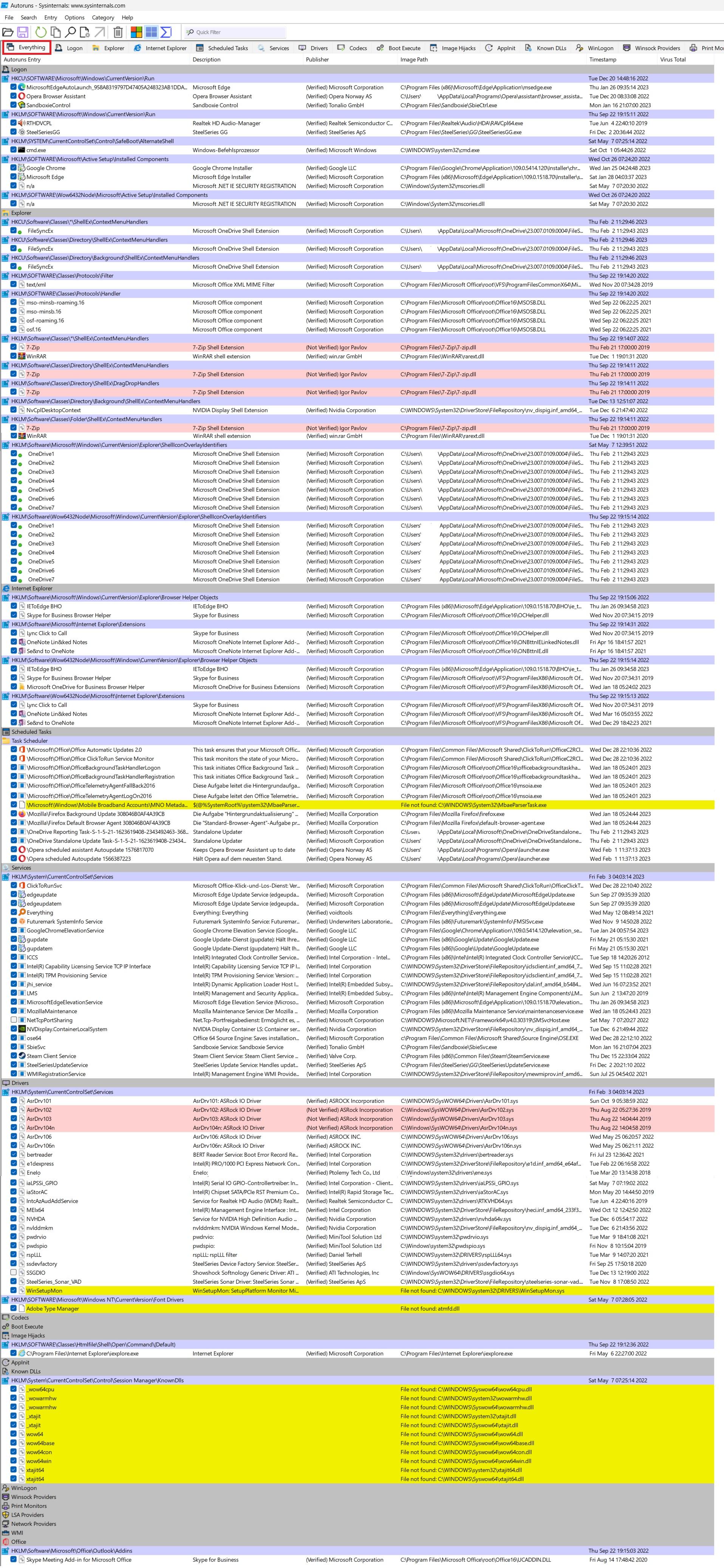

Hast du mal mit der Microsoft Sysinternals Suite in Autoruns bei Everything geschaut was alles mitläuft?
Kannst du von Microsoft Sysinternals Suite in Autoruns bei Everything mal einen Screenshot machen?
Die Sysinternals Suite ist bei Apps zu finden, wenn du Microsoft Sysinternals Suite installiert hast.
Nein, ich mache beim nächsten Mal einen Screenshot.

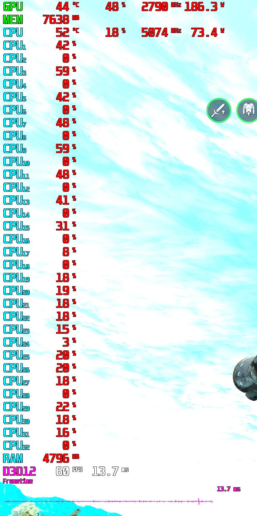

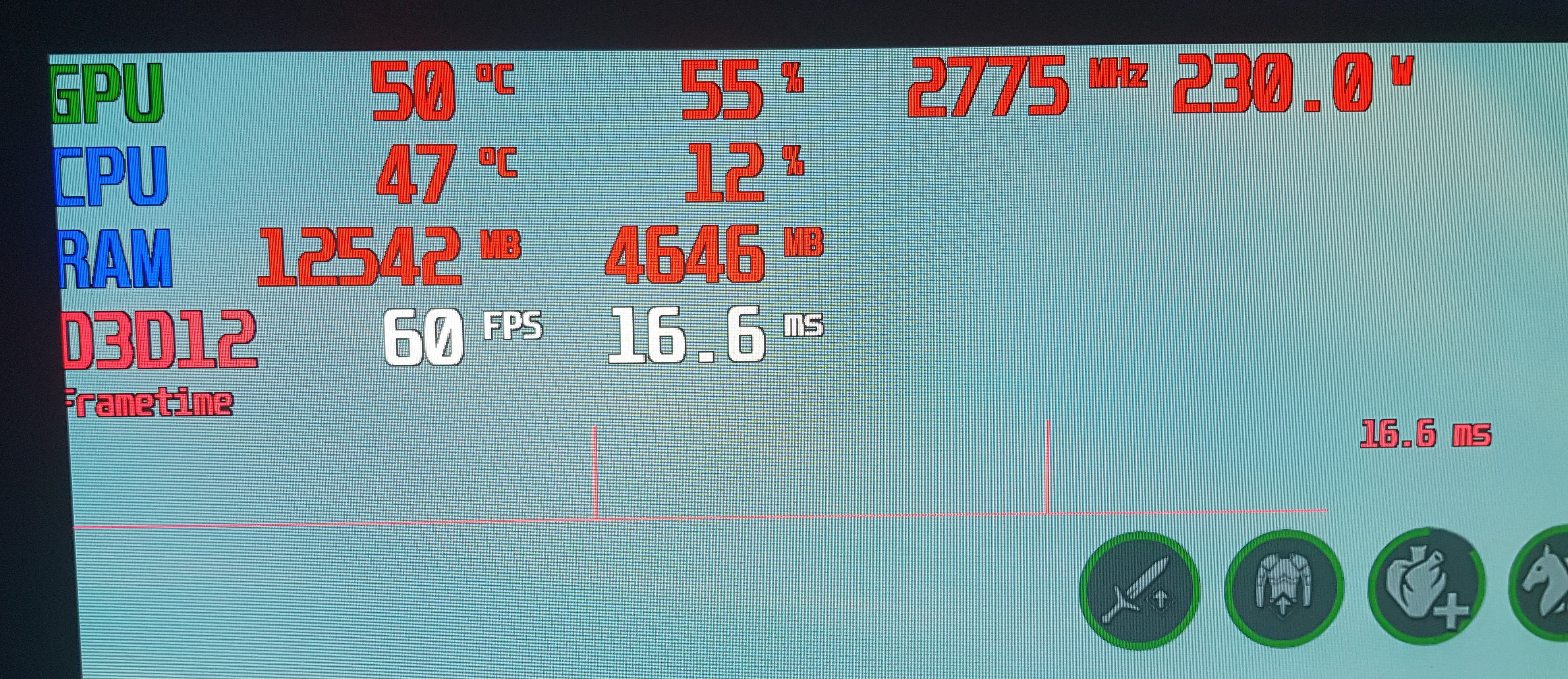

Ist eine Frametime von 10ms oder 16ms eigentlich gut? Teilweise fühlen sich die Bewegungen ein bisschen laggy an.
Ich sehe auf Youtube immer Spieler, die nur 5-6ms haben. Hängt das mit der Auflösung oder dem verwendeten Monitor zusammen?
Du hast doch deinen PC mit identischer PC Hardware als vergleich, wie sehen da die Frametimes aus?

Abgesehen von den Spikes sind die Frametimes bei meinem PC ähnlich.

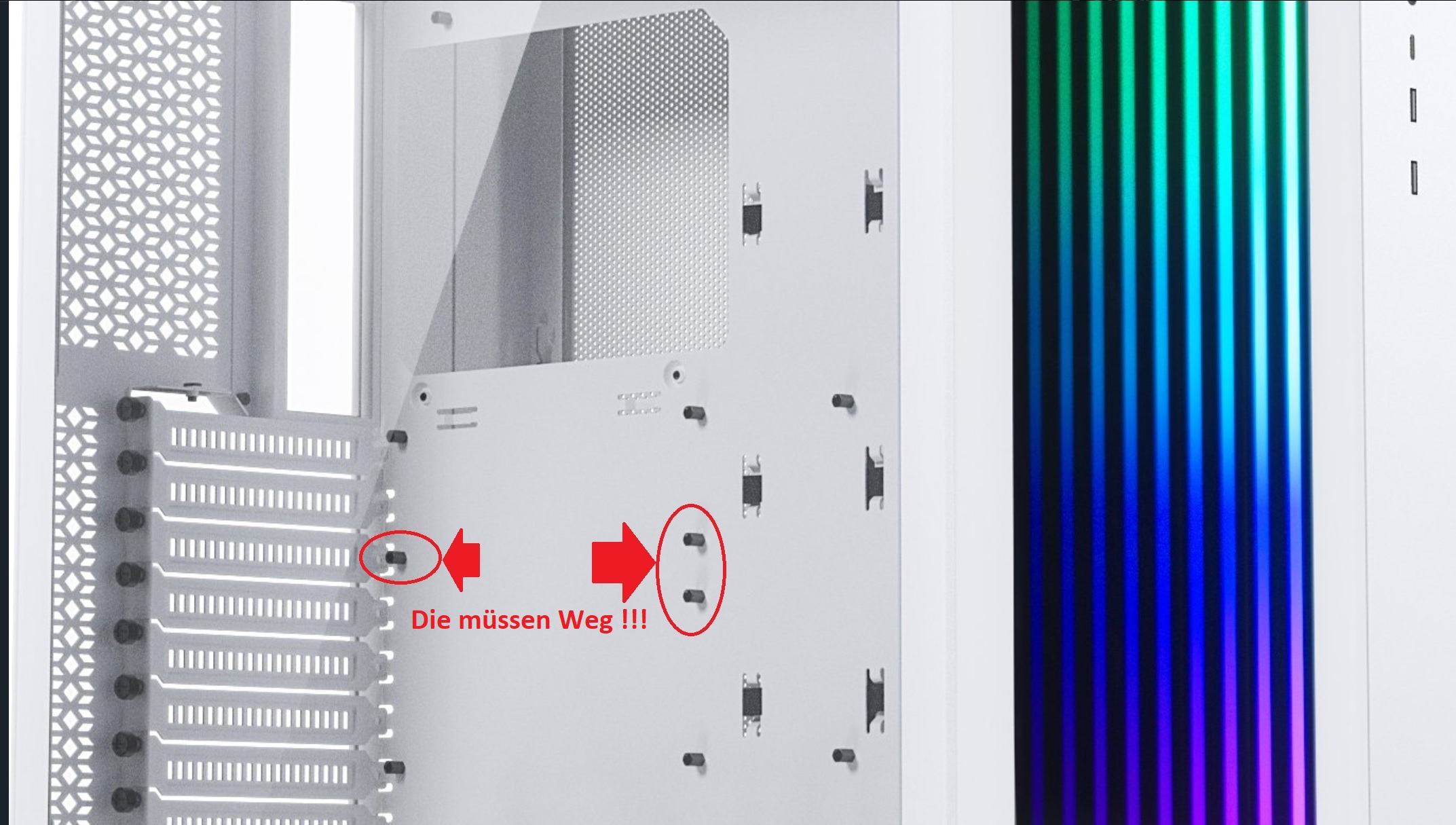

Auf jeden Fall, wenn auf der Rückseite vom Mainboard irgend etwas das Gehäuse berührt gibt es diese Probleme.
Asus Mainboards hatten damit schon öfter Probleme, obwohl das im Lian Li O11 Dynamic XL ROG eigentlich nicht der Fall sein dürfte.

Das Z790 Hero hat eine Backplate und die hat 2-3mm Abstand zum Case. Die Abstandhalter habe ich überprüft. Ich habe ein Lian Li O11D XL, er hat ein Neo Qube 2.

Dann sitzen mit 100% Sicherheit die Abstandhalter falsch, das ist Standard bei diesem PC Gehäuse auf allen Bildern.
Wenn du Pech hast ist das neue Mainboard wieder defekt.
Das habe ich dir aber schon in meinem Post 15 erklärt: https://www.hardwareluxx.de/communi...-in-fast-allen-spielen.1329886/#post-29659113
Das ist nur auf den Produktbildern so. Wie ich gerade erwähnte, habe ich die Abstandhalter überprüft. Es sind 9 verbaut und die sitzen richtig. Zusätzliche Abstandhalter hätten verhindert, dass ein MB mit Backplate ins Case passt.

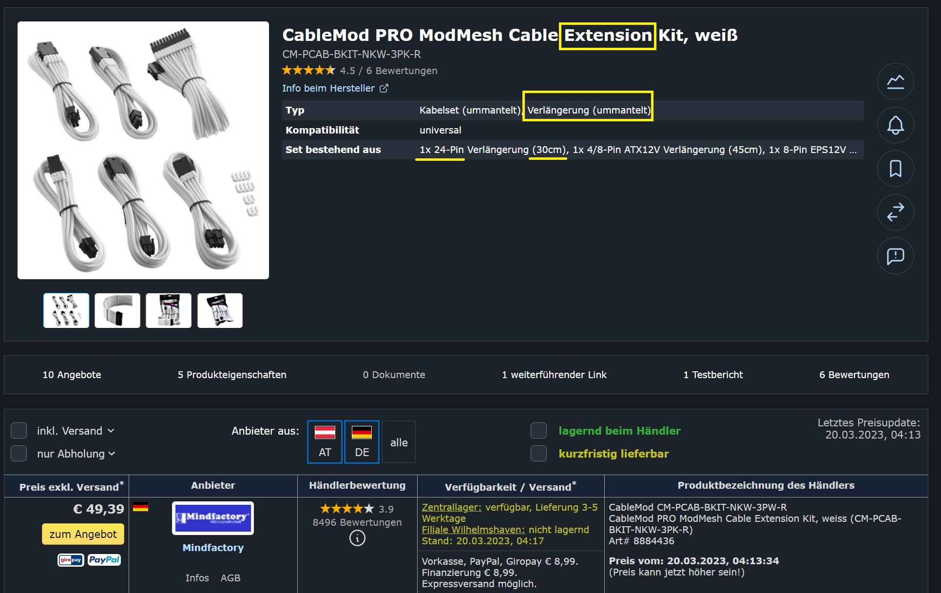

Ein weiterer Grund können Kabel Mods sein, vor allen dingen die Kabel Verlängerungen (Extension) machen Probleme, weil sich die Verbindungen an den beiden Netzteil Steckern löst (zwischen Netzteil Stecker und Verlängerung).
Dann gibt es meistens auch mit den M.2 Slots Probleme, die Laufwerke darin laufen dann fehlerhaft, auch davon gibt es hier im Forum einige Threads.
Meistens kann man das Problem lösen indem man die Verbindung am 24 Pin ATX Kabel an den beiden Steckern löst und wieder zusammensteckt.

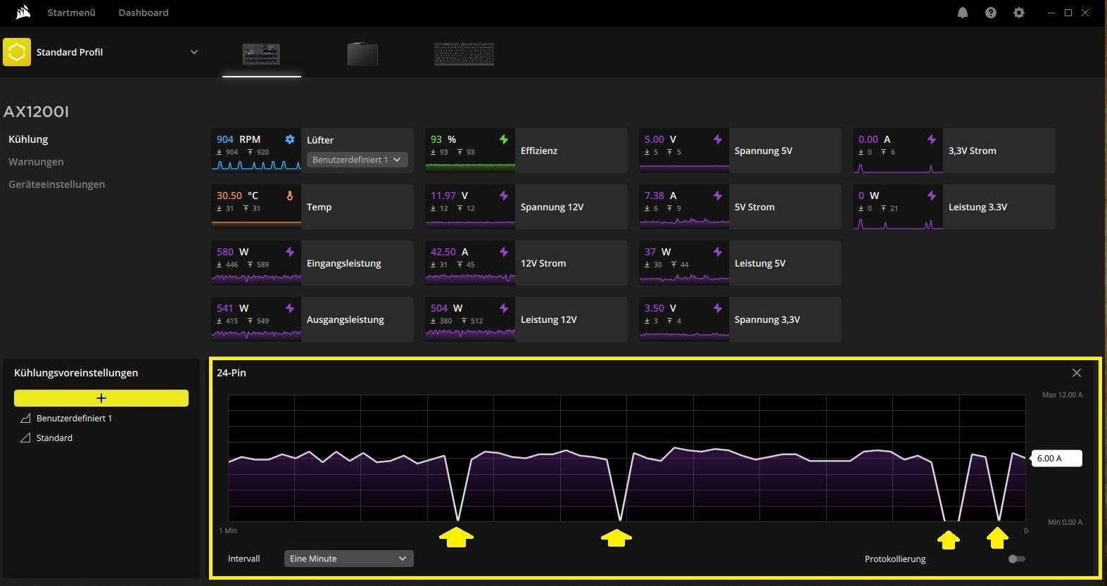

Normalerweise kann man die Verbindung an deinem 24 Pin ATX Kabel mit Corsair iCUE prüfen, so wie im Spoiler Bild unten zu sehen.
Die Corsair Netzteile haben häufig Probleme mit den Netzteil Stecker Verbindungen, auch hier kann es helfen den 24 Pin ATX Stecker am Netzteil und am Mainboard einmal aus und wieder einzustecken.
Im Spoiler Bild unten ist die Stromversorgung am 24 Pin ATX Stecker häufig unterbrochen (bis auf 0 Ampere), dadurch bekommt die NVMe SSD und andere Komponenten kurzzeitig keinen Strom mehr.
stromversorgung-jpg.810499

Das mit den Kabeln ist noch eine gute Idee diese habe ich seit dem Mainboardtausch nicht mehr angefasst da werd ich mal zum Testen einen anderen Satz reinhängen. Die Spannungen habe ich im Aquacomputer geloggt aber die Abtastrate ist ja ggf. nicht so schnell das wirklich kurze einbrüche auffallen.
