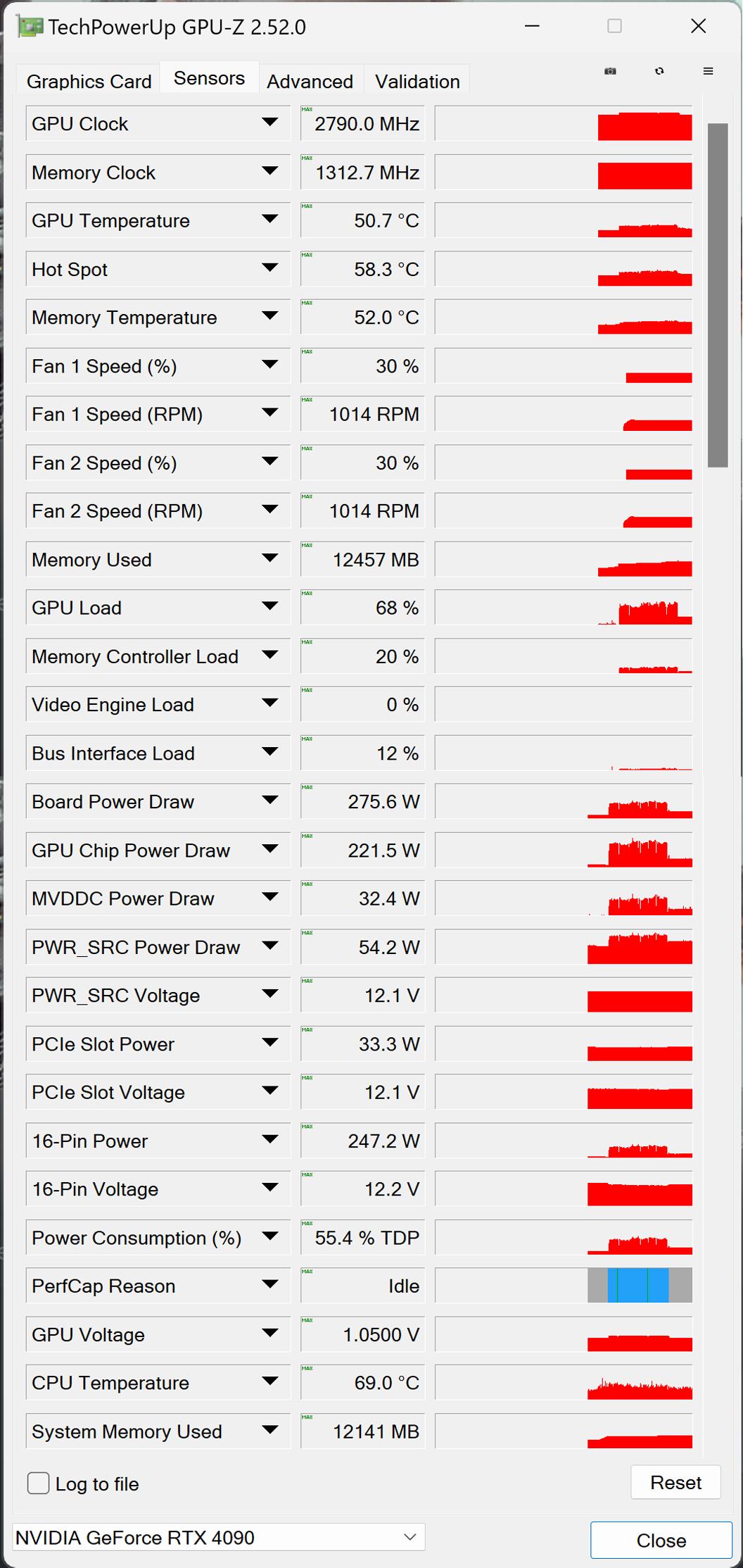

Falls ihr mehr Informationen oder Screenshots braucht, sagt einfach Bescheid. :-)

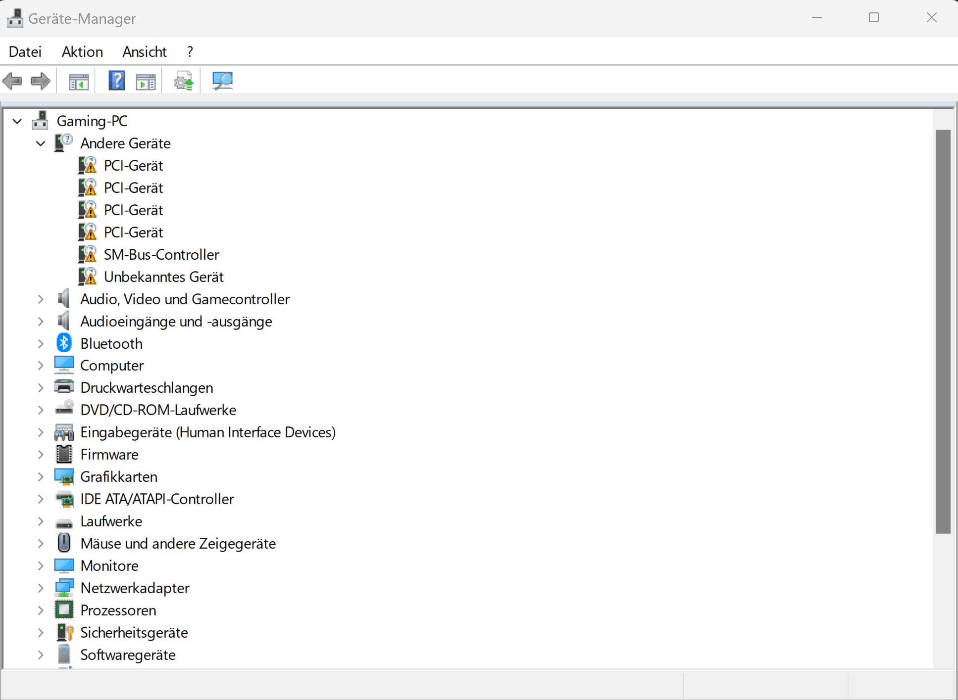

Im Geräte Manager wird 4 mal PCIe-Gerät, SM-Bus Driver und Unbekanntes Gerät mit einem Ausrufezeichen angezeigt. Eine Ahnung was das sein könnte? Treiber werden keine gefunden. Aber ich vermute die haben nichts mit dem eigentlichen Problem zu tun. Bevor ich Windows neu aufgesetzt habe, war im Geräte Manager alles in Ordnung. Könnte auch daran liegen, dass iCue noch nicht installiert ist.

Habe mal iCue installiert und im Geräte Manager sind noch immer Geräte, die nicht richtig erkannt wurden.
Könnte es doch am Motherboard liegen?

Alle Treiber, die auf der Seite von Asus zu finden sind, habe ich installiert.

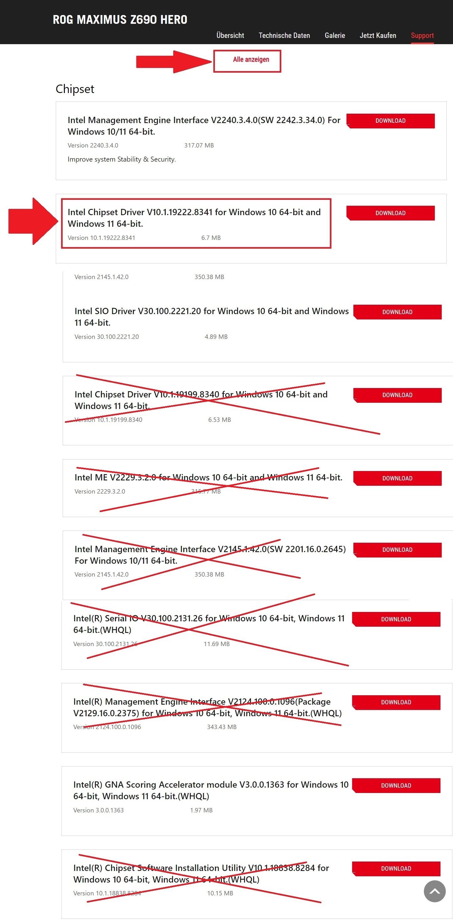

Dir ist klar das man auf alles anzeigen klicken muss damit alle Treiber bei z.B. Chipset angezeigt werden?
Das letzte Foren Mitglied das die gleiche Antwort gegeben hat, wusste das nicht.
Hier ist der Thread, unten im Spoiler mein Zitat: https://www.hardwareluxx.de/communi...-bus-controller-fehler.1328515/#post-29611821
Da fehlt der aktuelle Intel Chipsatztreiber, leider ist der Treiber Download auf der Asus Webseite eine Katastrophe.
Du musst bei Chipset alle Treiber anzeigen lassen (Bild im Spoiler unten), und den Treiber ganz unten nehmen.
cipset-driver-jpg.826815
Leider ist Asus und diverse andere Mainboard Hersteller nicht in der Lage den Intel Chipsatztreiber Version 10.1.19199.8340 bei den Downloads an erster stelle zu setzten, weil das der wichtigste Treiber ist.
Eine Ausnahme sind die aktuellen MSI Sockel 1700 Mainboards hier ist der Intel Chipsatztreiber an erster stelle, Bild unten im Spoiler.
msi-treiber-jpg.823892

Ja, die 3 von deinem Bild habe ich installierst. Ich werde noch mal nachgesehen, ob ich die neuesten Vesionen im Download Ordner habe.
EDIT: Die Chipsatz Treiber noch mal zu installieren, hat die Ausrufezeichen entfernt.

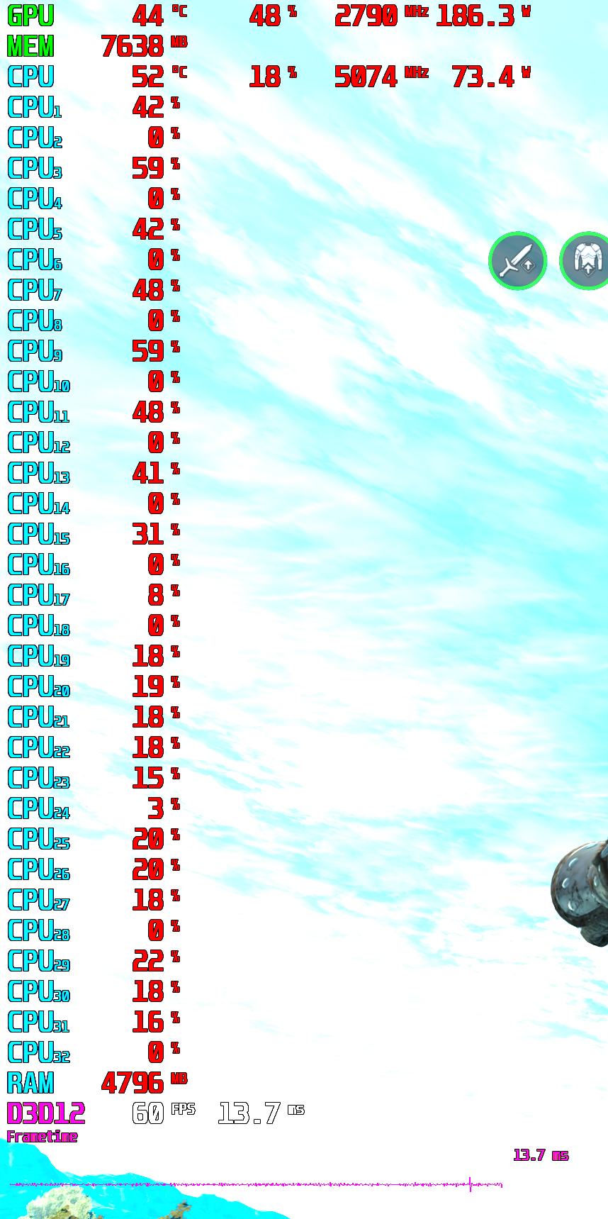

Wenn ich mir die Frametime mit Graph anzeigen lasse, habe ich eine glatte Linie mit Ausschlägen nach oben.

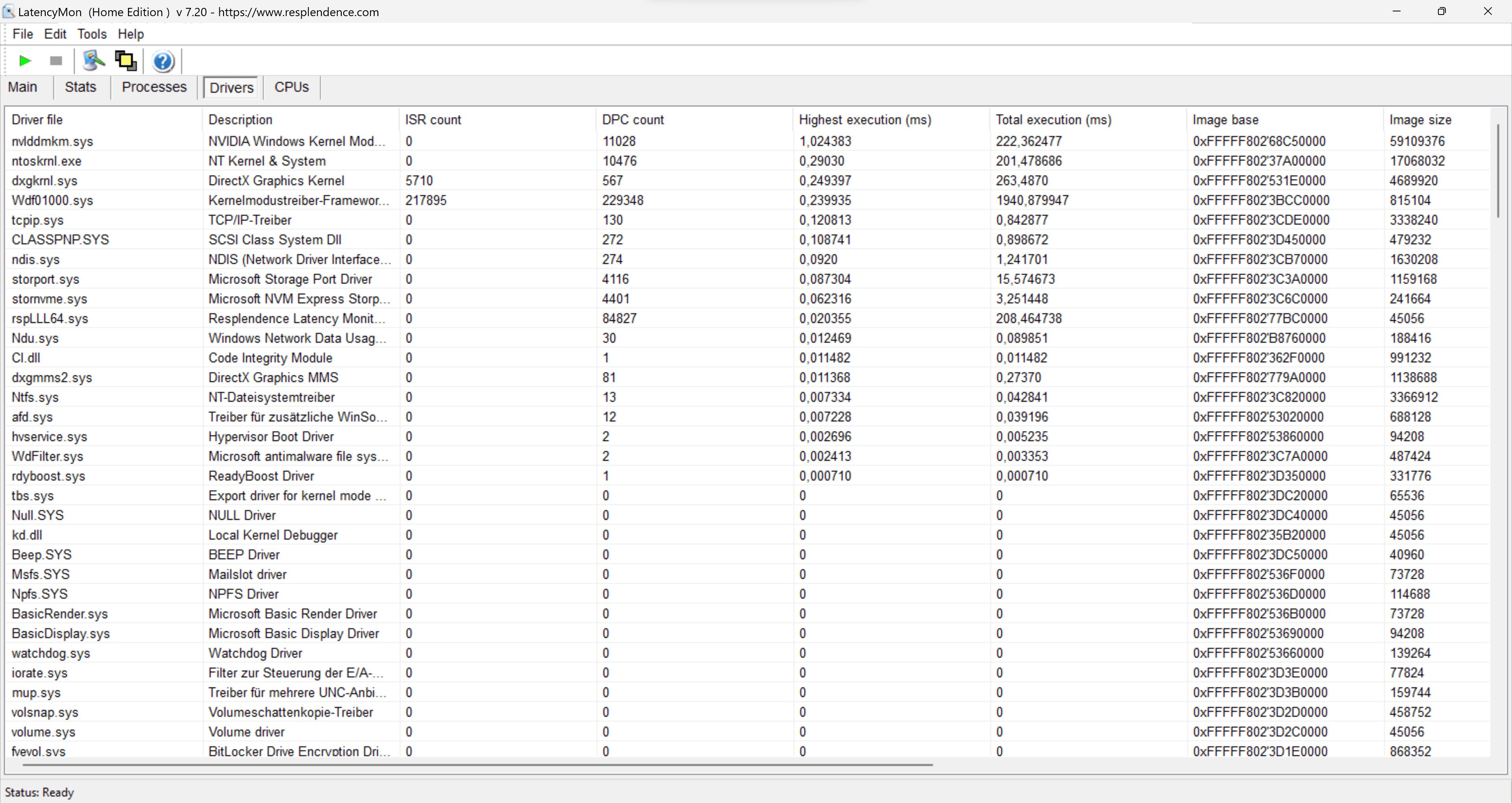

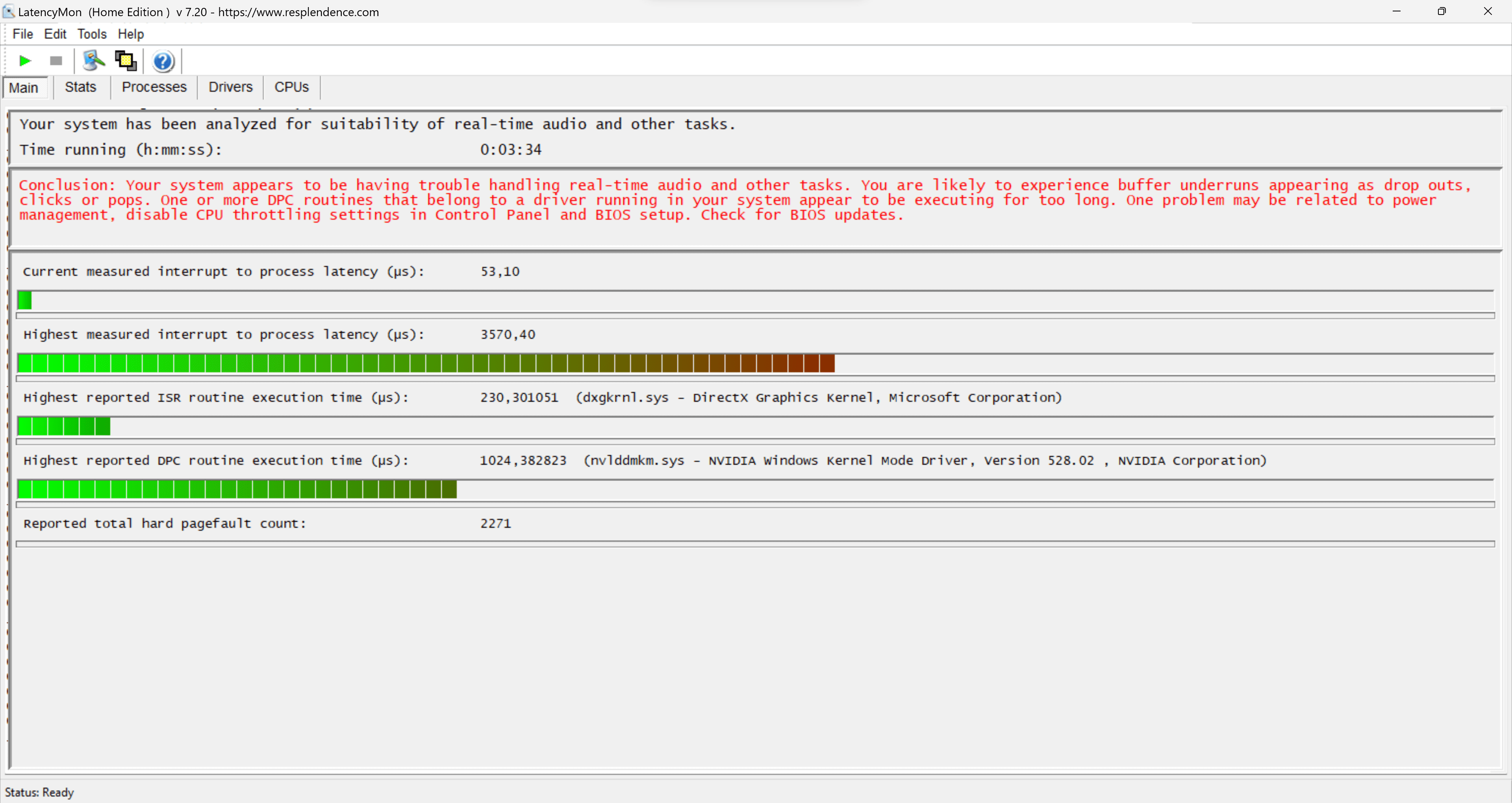

Oder ein Treiber Problem, das kann man mit dem LatencyMon prüfen.
Mit LatencyMon die Latenz prüfen, der Verursacher einer hohen Latenz wird angezeigt.
Schau mal mit LatencyMon 7.20 ob du die Ursache für das Problem identifizieren kannst: https://www.resplendence.com/download/LatencyMon.exe

In den Treiber Einstellungen habe ich Maximale Performance eingestellt. Jetzt sind die Latenzen im grünen Bereich.
Am Rest hat sich nach wie vor nichts geändert.

Stock geht die Kurve im MSI Afterburner bis 3000MHz, aber meistens lief die Karte konstant bei 2775MHz. Im 3DMark Timespy läuft sie auch durchgehend mit 2775MHz. Ich habe ein bisschen rumprobiert und bin schrittweise bis auf 2500MHz bei 900mV runtergegangen. Die Freezes und Framedrops sind dadurch nicht verschwunden. Die Spikes sind höchstens ein bisschen kleiner geworden.

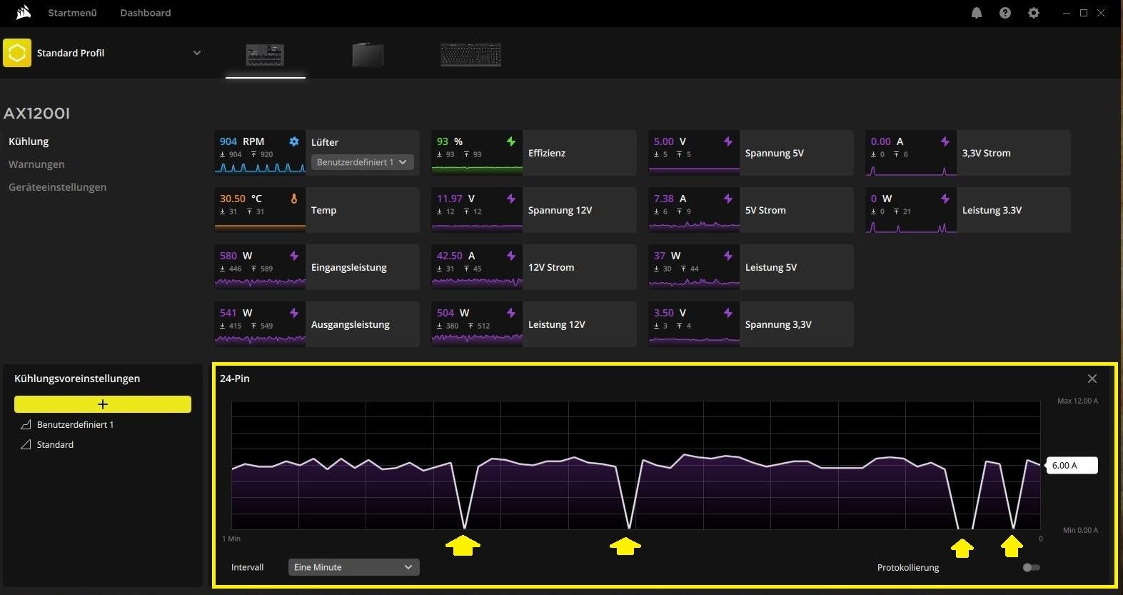

Beim testen ohne Framerate Limit ist mir aufgefallen, dass die Auslastung der GPU in diesen Momenten grundlos von 99% auf 91% springt, aber der Takt gleich bleibt. Ob die GPU undervoltet ist oder nicht, spielt dabei keine Rolle.

Du kannst mal eine ältere iCUE Version verwenden, in der der 24 Pin Kabel Check noch vorhanden ist.
Hier eine alte 4.10.273 Version vom Corsair Server: https://downloads.corsair.com/Files/CUE/iCUESetup_4.10.273_release.msi
Hier im reddit Thread weitere Versionen https://www.reddit.com/r/Corsair/comments/ra3jcq/previous_icue_version_catalog_nonexistant/
Die älteren Versionen lassen sich nicht starten.
Von den Spannungen und der Ausgangsleistung her gibt es in iCue keine auffälligen Spikes.

So wie hier im Video erklärt:
Oder hier von mir in einem anderen Thread an der WD SN850X NVMe erklärt, mit ähnlichem Problem: https://www.hardwareluxx.de/community/threads/bildschirm-friert-ein-beim-spielen-von-dota-2-ton-weiterhin-zu-hören-fehleranzeige-in-den-windows-ereignismeldungen.1329107/#post-29680567
Die Samsung 980 Pro NVMe SSD würde ich als Verursacher auch nicht ausschließen, schau mal in Samsung Magician ob die 980 Pro als 980 oder 980 Pro angezeigt wird.
Das ist dann wahrscheinlich ein Samsung 980 Pro Firmware Problem.
Dann würde ich den Phison NVMe Treiber Version 1.5.0.0 für die Samsung 980 Pro installieren.
Die wird als Pro angezeigt. Die Firmware ist aktuell.
Kannst du die RTX 4090 Grafikkarte nicht in deinem PC testen?
Dann kann man die Grafikkarte schonmal als Verursacher ausschließen.
An den Netzteil Kabeln hast du hoffentlich keine Verlängerungen oder so befestigt?
Dann würde ich den Fehler da vermuten.
