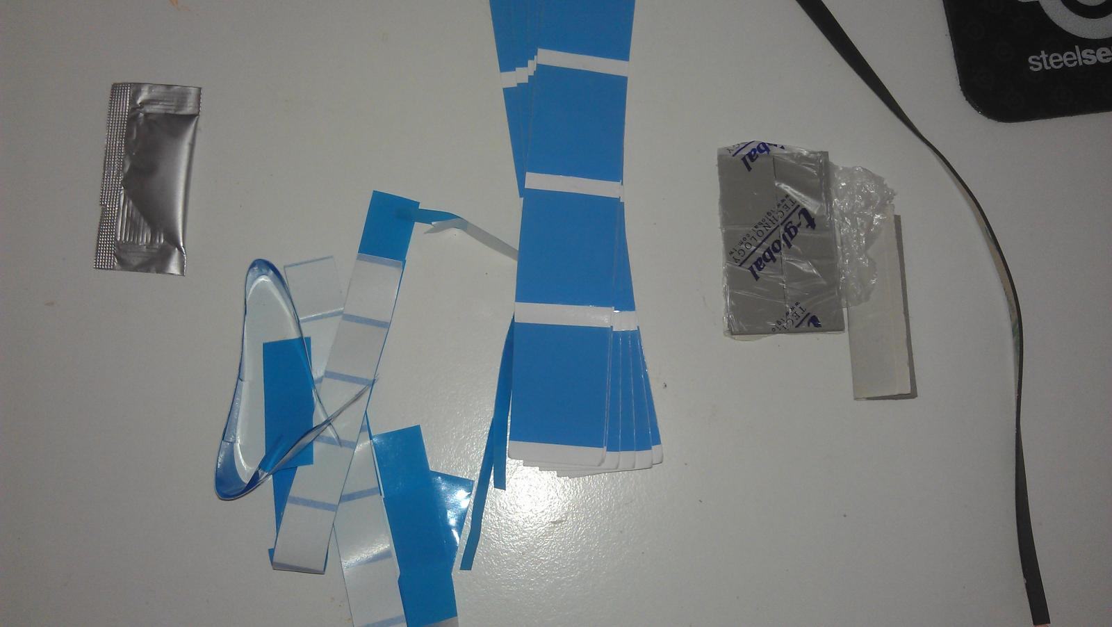

ich habe auch noch ne frage bezüglich der wärmeleitpads. folgendes zubehör habe ich nun vom rajintek support zugeschickt bekommen:
was davon ist für die vrm kühler (groß und klein) zu gebrauchen? in einem installations tutorial-video wurde dafür eine (knetfähige ?) graue masse verwendet, die ich leider nicht habe. die grauen pads, die ich habe, sind leider zu dick und zu breit.
hat mir jemand nen rat, was ich da nehmen soll, bzw wo ich das bestellen kann? danke!
