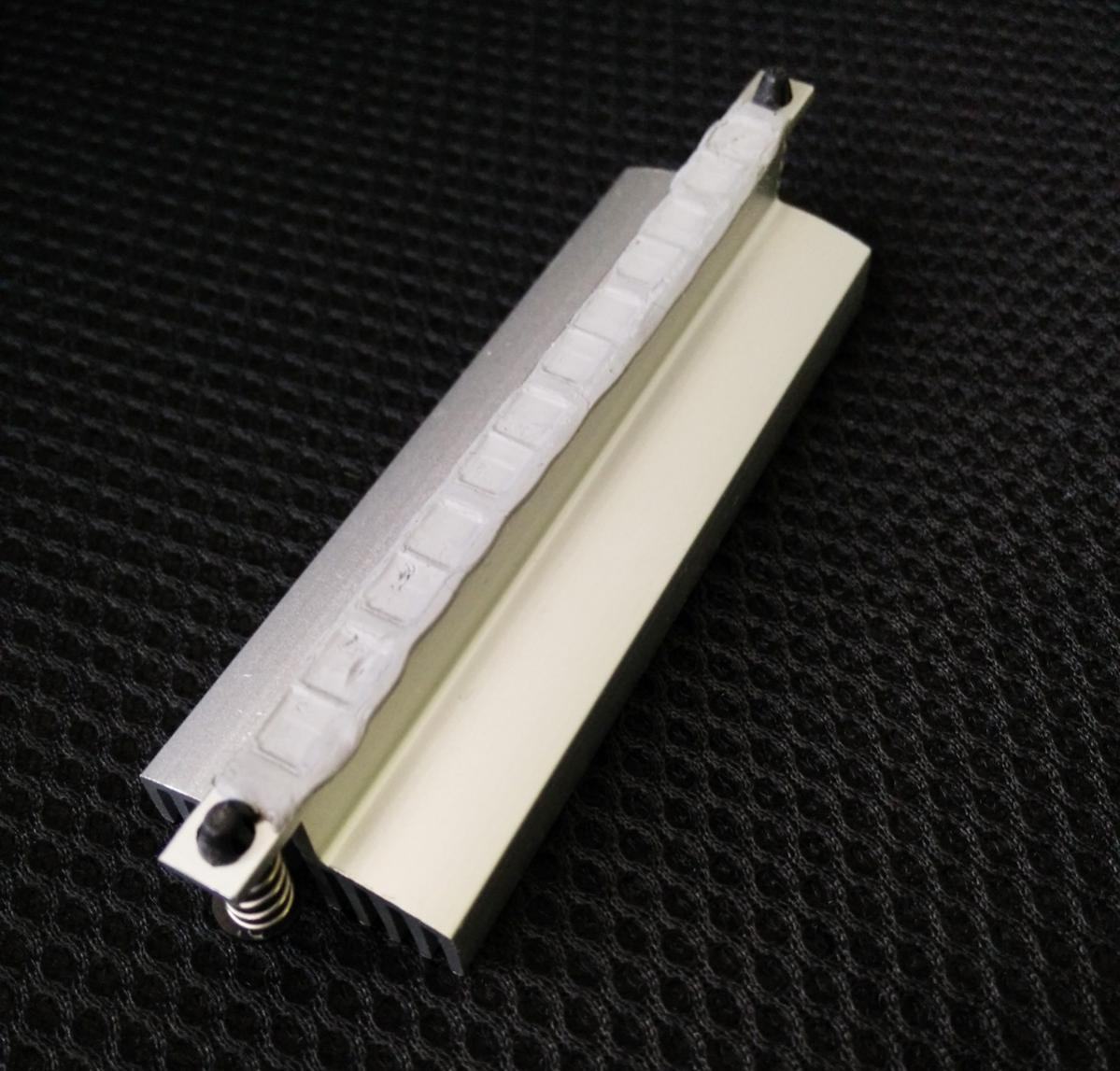

mhh, okay. Ich hab mal ein Foto vom aktuellen Zustand des SpaWa-Kühlers hier angehangen. Dort sieht man eigentlich ganz gut, dass das WL-Pad noch ziemlich ganz bzw. kaum eingedrückt ist. Jetzt hab ich zwei Ideen:
a) das Pad einfach wieder "passgenau" versuchen auf die Spawas zu setzen
b) ggf. vorher an den EInbuchtungen gaaaanz wenig Artic Silver WLP auftragen, damit die Unebenheiten korrigiert sind
zu b) aber dann meine Frage, ob sich das überhaupt miteinander verträgt?
Du willst Wärmeleitpaste unter das Pad schmieren? Einfach altes Wärmeleitpad abmachen, Heatsink reinigen, neues Pad zurechtschneiden und rauf damit. Wo ist das Problem?
