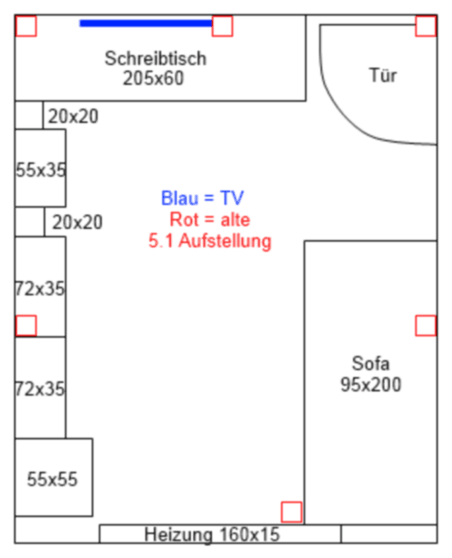

Das Arbeitszimmer hat eine Größe von groben 12m² und teilt sich in eine Rechteckige Form von 3x4m.
Als Monitor kommt ein UE40D6500 Samsung TV zum Einsatz, welcher ca. mittig an der kurzen Wand (also der 3m Wand) angebracht ist.

Die aktuelle Anordnung des alten Systems zeigt links und rechts sehr hoch (ca. 2m Raumhöhe) angebracht zwei Frontlautsprecher, mittig über dem TV den Center, sowie zwei Rear-Lautsprecher mit ca. 3m Abstand. Unterm Strich eine quadratische Anordnung. Der Sub. steht an der rückwertigen 3m Wand unterm Fenster mittig im Raum.

Zimmerplan zugefügt

Nur ich bekomm wohl keine Standboxen unter :(
Da links an der kurzen Wand die Arbeitsplatte (als Schreibtisch) bis in die Ecke geht und rechts direkt ne Tür ist. Was kompakteres für die Front wäre schon nicht verkehrt.

Kannst du bitte mal einen Grundriss des Raumes zeichnen und Fotos hochladen?

Zum anderen, Fotos versuch ich mal am Sonntag zu machen... Grundrissplan dürfte doch ne schnell in Paint gemalte reichen!? Irgendwo müsste zwar noch der echte Grundrisplan rumfliegen, aber das find ich auf die schnelle wohl nicht... Wenn das nicht gar schon weggeflogen ist.
Der echte wäre perfekt, aber Paint reicht auch.

In meinem konkreten Fall soll nun was neues angeschafft werden. Ich habe mich vorher schonmal ein wenig umgehört und bin an einem Denon AVR hängen geblieben. Modell AVR-1912, bzw. die Nummer dicker AVR-2312. Mein Problem an der Geschichte ist, welche Lautsprecher sind dazu passend!?
Ein Yamaha Receiver in Kombination mit konsequent linear abgestimmten Boxen werden deinen Geschmack mutmaßlich nicht ganz treffen...(nur so eine Vermutung)
Das MA Set von Max würde ich auch so empfehlen. Die BX habe ich damals auch mal aus Spaß gehört und fande sie für das Geld wirklich gut. Zudem kommt mit dem vorgeschlagenen XTZ Sub noch ein wirklich gutes Gerät für den Preis dazu.
