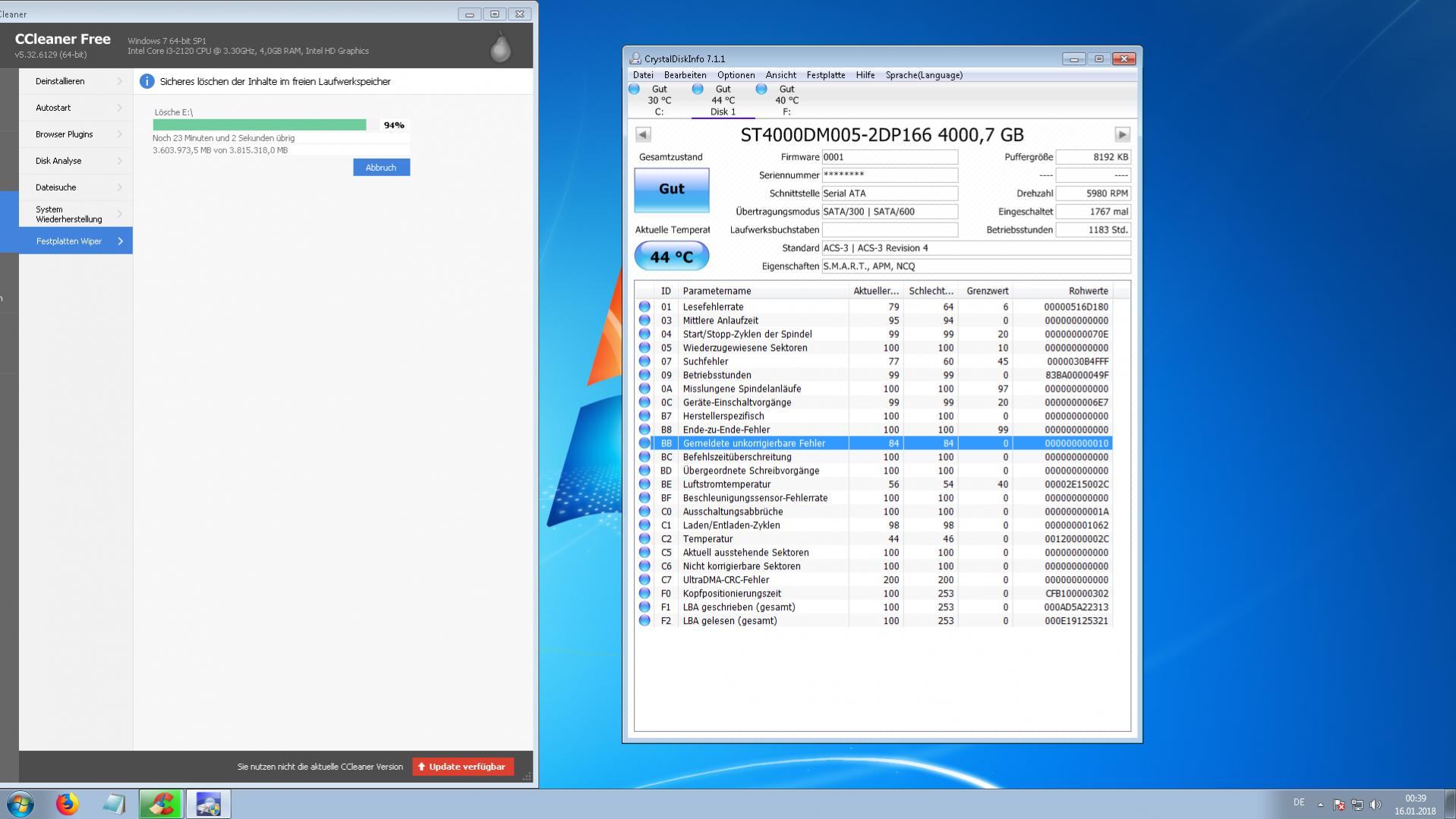

ich erhalte auf meinem Netzlaufwerk-PC folgende Meldung bei Crystalldiskinfo:
"Vorsicht"
Zu entnehmen ist, dass es nicht korrigierbare Sektoren gibt.
Nun würde ich gerne wissen, ob meine Daten davon betroffen sind, da die Platte zur Hälfte gefüllt ist.
Auf dem Server laufen jede Nacht Synchronisationen der einen Platte auf die andere.
Die Festlpatten haben noch Garantie, da sie nicht einmal 1 Jahr alt sind.
Wie schlimm ist das, was da angezeigt wird denn wirklich?

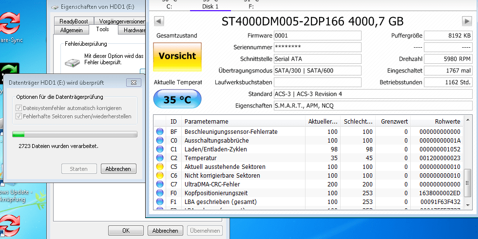

Also das habe ich gemacht:
- CDI gestartet und : "Oh Wunder, eine Warnung"
- Dann Rechtsklick auf die Festplatte --> Eigenschaften-- > Tools -->Fehlerüberprüfung--> Jetzt prüfen--> Alles angekreuzt-->gestartet

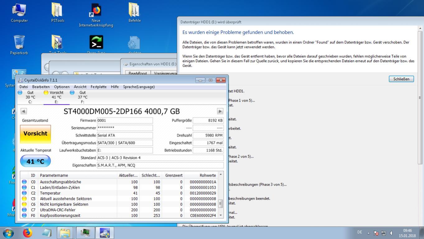

- Nach mehreren Stunden kam dann Forum de Luxx
- Dann : "Hmm, der Ordner Found wurde überhaupt nicht angelegt!?" und "Komisch, ich lasse doch alle versteckten und geschützten Daten anzeigen..."

Und genau das wundert mich eben. Windows sagt mir, dass die Daten dann im Ordner Found wären, diesen gab es aber offensichtlich nicht...

Mich wundert es wirklich, wieso Windows da nach der Prüfung vom Datenträger E aufgejault hat, dass Probleme gefunden worden sind, aber der Ordner found nicht existent war.
Auch als ich dann E auf F gespiegelt habe (weil ja offensichtlich keine Daten betroffen waren (found war ja nicht zu finden)) konnte ich auf F den Ordner found ebenfalls nicht finden (also falls ich auf E nicht gut genug gesucht hätte).

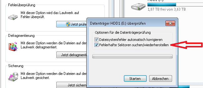

chkdsk ist ja das gleiche wie Rechtsklick auf die Platte, Eigenschaften, Tools und dann Überprüfen...
freefilesnyc kopiert normalerweise doch nur Dateien die auf der Zielplatte nicht schon vorhanden sind, oder?
Keine Ahnung wie man über den Rechtsklick die Option /B für chkdsk bestimmt, mit dieser Option werden wirklich alle Sektoren getestet, auch solche die im Filesystem schon als defekte Blöcke ausrangiert wurden.

Das habe ich bei chkdsk ausgewählt:
Also ich benutzt lieber die Kommandozeile, da weiß ich genau was gemacht wird, ob diese beiden Haken nur /r oder /b entsprechen, weiß ich nämlich nicht.
