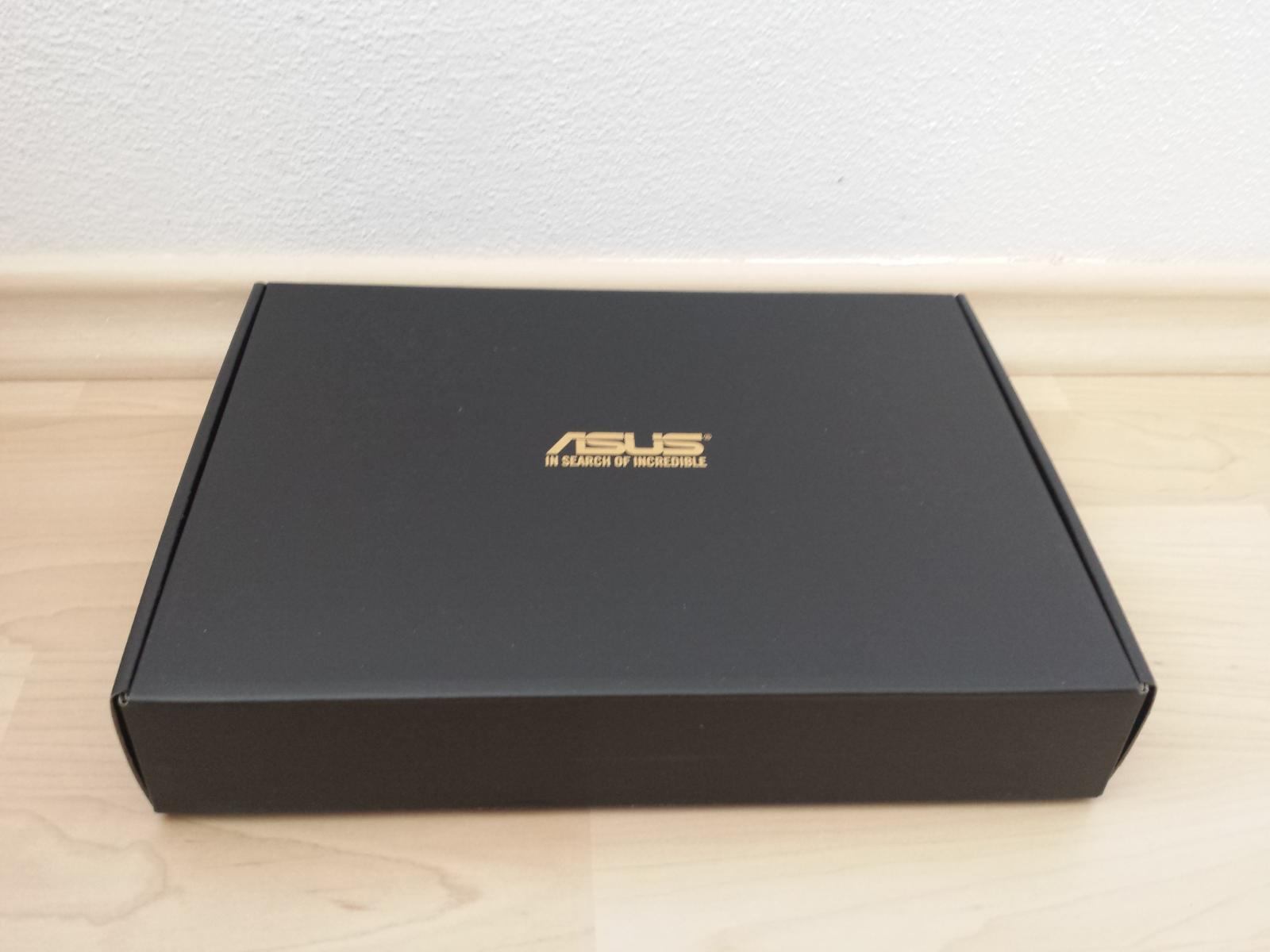

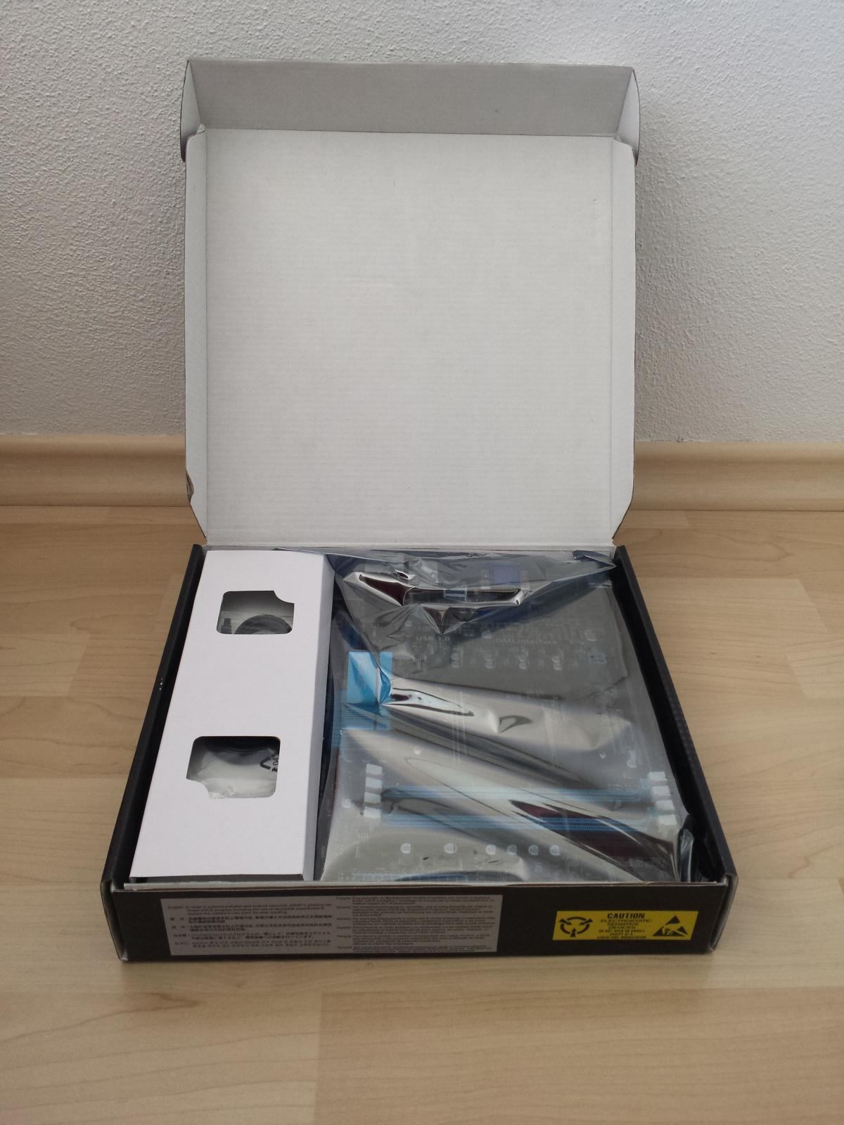

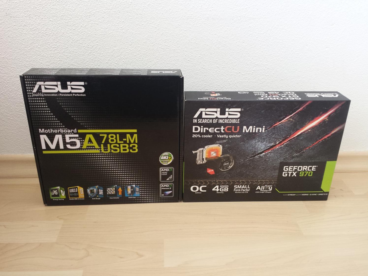

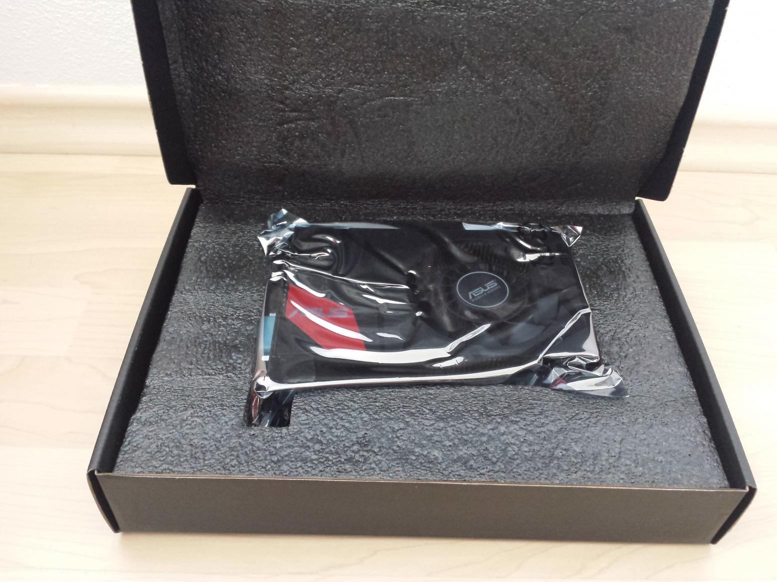

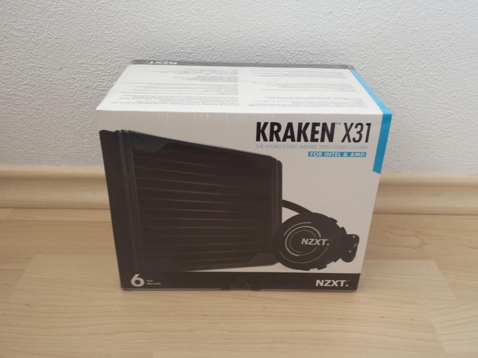

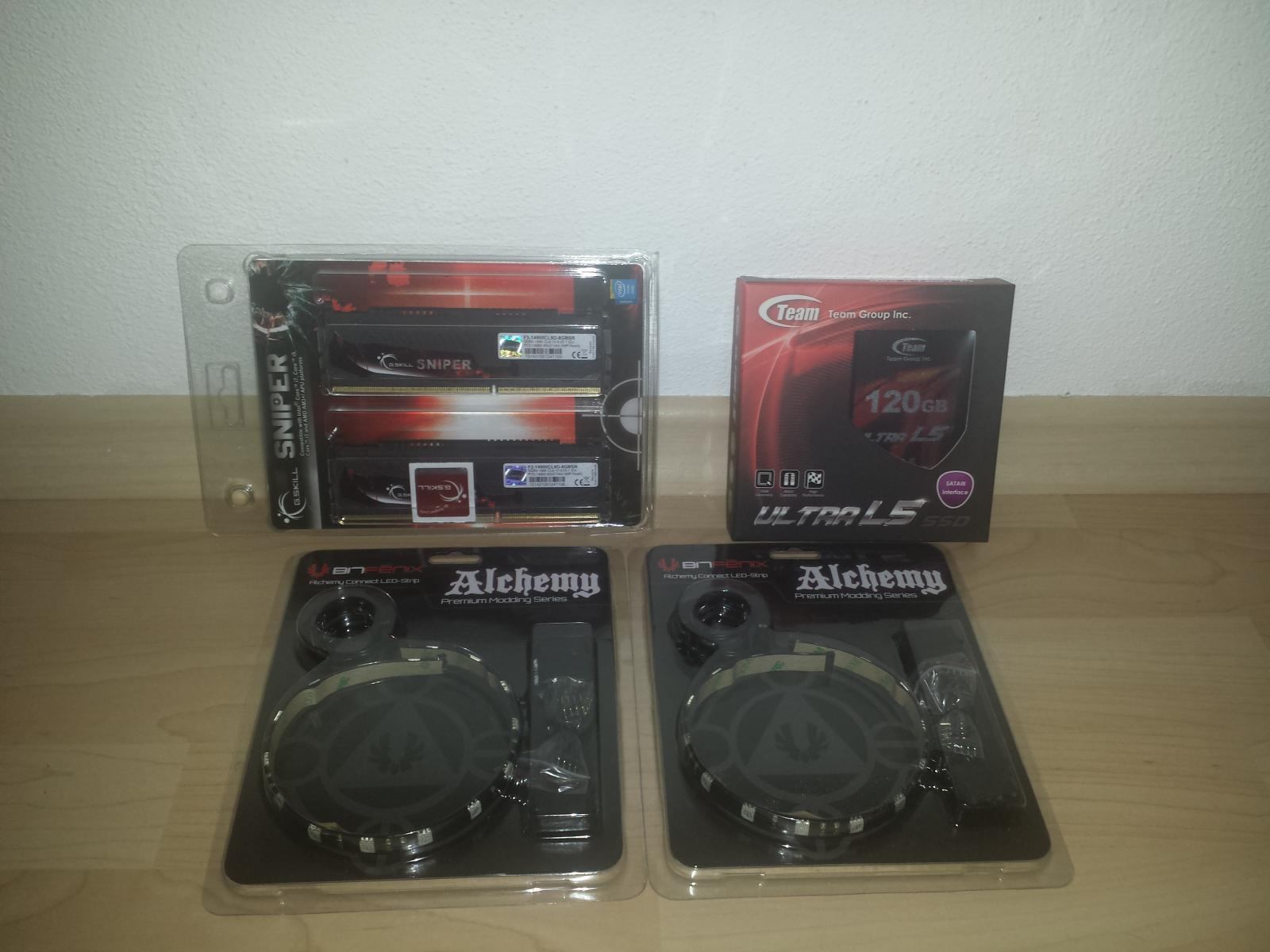

Bis auf die CPU ist die HW auch bei mir eingetrudelt. Morgen gehts dann als erstes mal ans Unboxing, Bilder werden dann folgen :)
Ich bin gerade erst heim gekommen, Bilder gibts leider erst morgen.
Sodala, ich hab mir jetzt die Arbeit gemacht und die Bilder einzeln hochgeladen. Hoffentlich findet sich da noch eine Lösung, weil so ist das iwie lästig(Bild auswählen, Hochladen drücken, 15sec warten, Repeat...). Aber daran soll es vorerst nicht scheitern :)

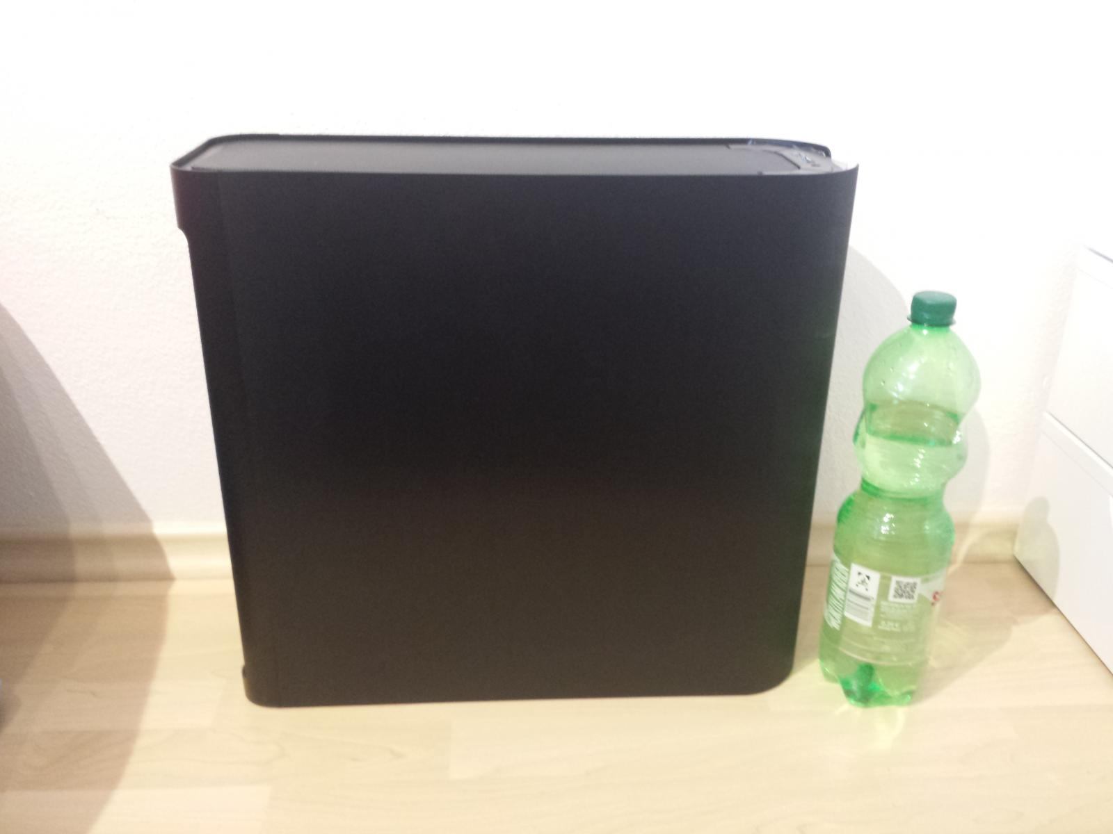

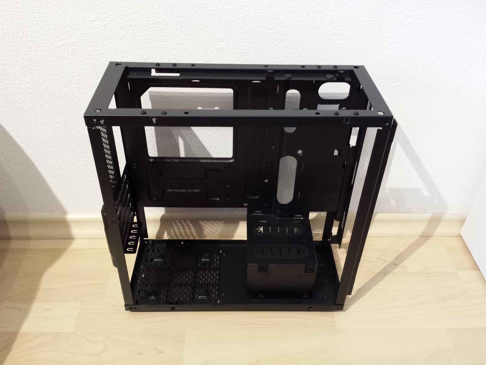

Was wurde alles gemacht: Die Hardware fotografiert und das Gehäuse komplett zerlegt. Und hier muss ich Bitfenix sehr loben: Das Gehäuse ist super verarbeitet, sieht klasse aus und lässt sich ohne Probleme zerlegen(Im Endeffekt ist alles aufgesteckt und ich musste bloß ein paar Schrauben öffnen).
Was kommt als nächstes: Ich muss mir überlegen, wie genau ich das ganze in einen Lautsprecher bekomme, sodass man es auch einfach wieder entnehmen kann. Und gute Planung ist bekanntlich die halbe Miete deswegen wird das auch nicht zu kurz kommen. Prinzipiell müssen neue Seitenwände, ein neuer Deckel und eine neue Front her :d

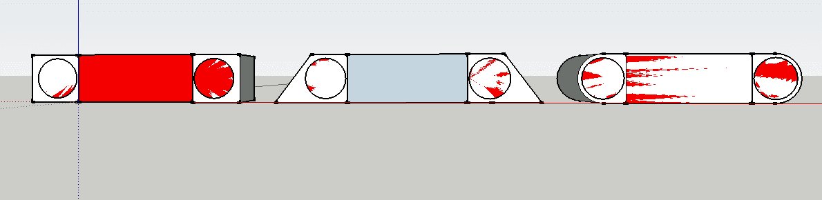

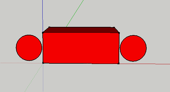

@Derty Harry: Ich hab mir die Anordnung so vorgestellt:
Eingefallen sind mir bis jetzt folgende Formen:
Optisch am schicksten finde ich die Rechte.
Ja das taugt mir auch nicht, dass hat im Kopf schöner ausgesehen.
Noch Namenlos :)
Ganz rechts und das Gehäuse mit einer Art schienen System nach vorne raus ziehen und dann aufheben und weg, dass gleich ein Griff dran ist und beim raus zeigten sich Lamellen entfallten, welche die Hardware schützt, als Gehäusewand
So stell ich mir das vor
Wenn du das Gehäuse aber nur in einen Kasten schiebst ist es kein Casemod.
Ich würde daher lieber das Case modden, und die Lautsprecher extra im gleichen Design bauen und daneben positionieren.
Dann hast du das Case gemoddet, und das Problem mit den Vibrationen gelöst.

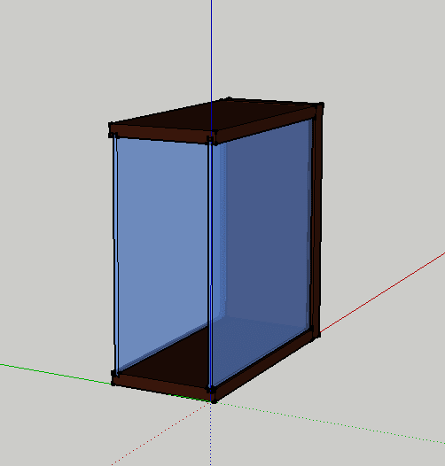

Ich hab mir die letzten Tage noch mal viele Gedanken gemacht und raus gekommen ist das dabei folgendes(Details sind noch keine dabei):

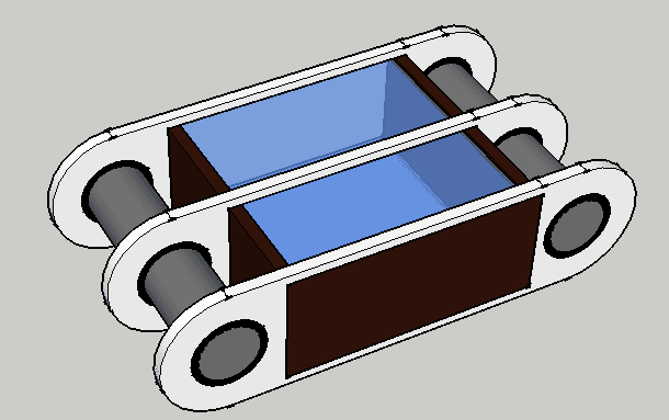

Deckel Boden und Front werden aus Holz(wahrscheinlich MPX) gefertig. Dann kommen Nuten rein, damit man rechts und links eine Plexiglasscheibe rein schieben kann.
Damit der Kasten nicht zu Voluminös wirkt, besteht er nur aus drei(ungefähr) Streben. Das Gehäuse kann man da dann rein schieben. Die Lautsprechergehäuse werde ich rund und aller Voraussicht nach aus Beton machen.
Was meint ihr dazu?
Find ich gut, das ist doch so ähnlich wie ich beschrieben habe... Beton ist bissl schwer, hat keine Alternative? Gips? Yton und das dann schneiden?
Achso das hast du dann mit Lamellen gemeint?! Ja dann ist es so wie du es geschrieben hast :)
Ich dachte mir, dass Beton cool aussieht(in Verdindung mit dem Holz) und durch das Gewicht das Konstrukt schwer genug mach, dass es beim raus ziehen nicht nach vorne rutscht(und ich wollte schon immer mal Betonlautsprecher bauen :d).
Was meinst du damit? Ich konnte da nur Bausteine(und Mörtel) finden, oder meinst du die Steine bearbeiten?
Ja die yton Steine eben bearbeiten. Das Zeug ist sehr leicht und durch seine Beschaffenheit mit einfacher Handsäge zu schneiden u.s.w.. Verspachtelt ist es dann stabil... Sollte einfacher zu handhaben sein als Beton, den du ja in Form gießen musst und hinterher schwer bearbeiten kannst
