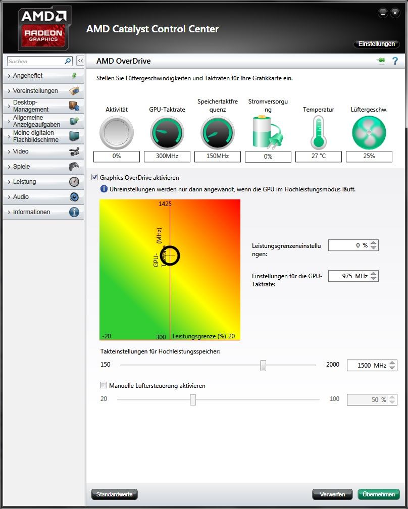

Mal ganz einfach gefragt. Was muss ich hier eingeben :p:

Bei einstellung für Gpu Taktrate kannste ja einen Wert eingeben. Da würde ich mich vielleicht mal in 25MHZ Schritten hochtasten und jeweils mit Spielen testen.
DIe Leistungsgrenzeneinstellung kannste prinzipiell einfach auf max. stellen, das erlaubt der Karte maximale Leistungsaufnahme ohne zu drosseln.
Eleganter gehts natürlich mit dem MSI Afterburner weil man damit auch noch Spannung, Lüftereinstellung und Überwachung der Temps etc. hat.
Ok und was bedeutet die Takteinstellungen für Hochstleistungsspeicher? Kann ich da auch hoch gehen?
Habe jetzt die Leistungsgrenze auf 20% mehr geht nicht und die GPU Taktrate von 975 MHz auf 1000 MHz angehoben.

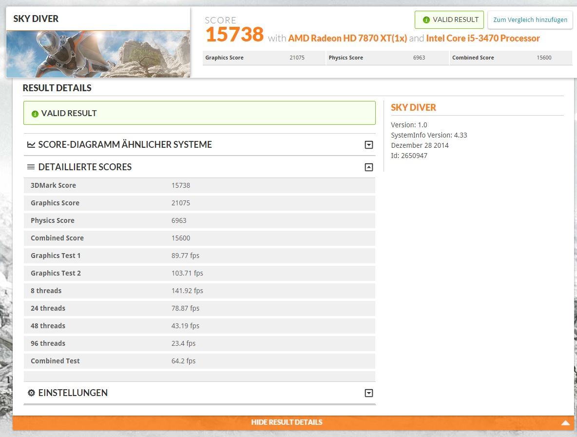

Ohne übertaktung 975MHz:

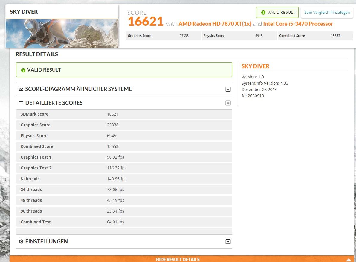

Mit übertaktung 1100MHz:
Temperatur ging nicht über 70 C° hab auch keine Fehler endeckt. Meint ihr ich kann noch höher?

Ist schon richtig so... Aber Den afterburner brauchst du nicht, mach alles über den ccc overdrive...
Dazu kannst du noch das gpu-tool nutzen was es zum runterladen gibt um damit die stabilität zu überprüfen (das tool wirklich nur zum stabilitätstest nutzen!)
Das limmit hast du ja im overdrive schon auf +20% gestellt, als 2. Würd ich den ram soweit hochschrauben bis im gputool grafikfehler auftreten (das kannst du ja die ganze zeit mit am laufen lassen wärend du im ccc den ramtakt hochnimmst). Wenn fehler auftreten, den takt um so ca. 20mhz zurücknehmen. Danach die gpu hochschrauben, und genauso vorgehen.
Wenn du die werte gefunden hast kannst du nochmal den 3dmark drüberlaufen lassen und schauen ob alles fehlerfrei läuft. Anschließend nochmal mit einen aktuellen game eine weile rumtesten, z. B. Farcry4 fordert ganz schöne...
Sollten grafikfehler beim spielen auftreten - den ramtakt der grafikkarte noch etwas weiter zurücknehmen (10mhz schritte).
Sollte das spiel oder 3dmark komplett abstürzen, oder der bildschirm wird schwarz - dann musst du den gputakt etwas zurücknehmen (5mhz schritte)
