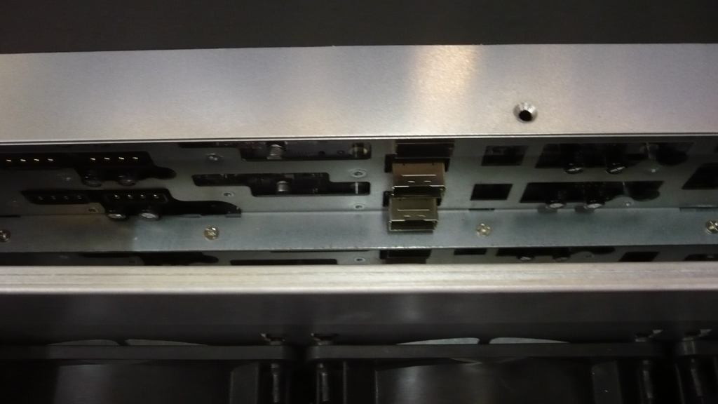

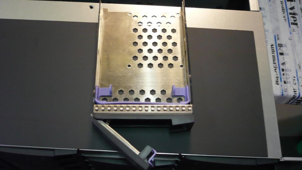

Wie ich gerade entdeckt habe hat der Niederländische Norcotek-Reseller Gehäuse auf der selben Basis nun auch unter einer eigenen Marke, mit leichten Anpassungen.
Ri-vier 4U Server Case - 24 Hot-Swap 2.5"/3.5"disk - RV4324-03A
- Die 120mm-Lüfterblende ist standardmäßig verbaut, also keine 80mm-Lüfter vorne wie bei Norcotek und Inter-Tech.
- Es ist intern eine Befestigung für 2x 2.5" HDDs oder 1x 3.5" HDD.
- Es sind andere Backplanes, in blau, sehen etwas hochwertiger aus.
- Die Backplanes scheinen auch etwas anders befestigt zu sein, nicht mit diesen Schrauben mit Kunststoff-Griff, außerdem ist noch eine Metallblende davor.
- Festplattenrahmen wurden "verbessert", da ist nun irgendein Stück lila Kunststoff mit drin.
- Die Griffe an den Seiten sehen anders aus.

Soweit ich das erkennen kann, sehen die Trays für mich beim X-Case Pro wertiger aus, da bin ich leider vom Intertech enttäuscht. Mal stecken sie richtig, mal nicht.
Und ja, es geht mir allein um den Zuhause-Einsatz. Für die Firma würde ich so etwas nicht kaufen. Ich fand es schon etwas komisch, das mich damals Intertech gefragt hat, wer sich denn privat so ein 4HE-Case von ihnen kauft und was man den als Privatmann damit anfangen kann. Was denken die denn, wer das kauft? Eine Firma kann sich solch ein Case nicht leisten.
Woran machst du das aus? Ich sehe da keinen großen Unterschied.
X-Case RM 424 Pro:
Ri-vier RV4324-01A:
Ich schiebe die Platten immer mit "kontrollierter Gewalt" rein, habe damit zu Hause keine Probleme. Musst das nur mit genug Schwung machen, dann geht das schon. Ähnliche Probleme haben aber auch manche Einschübe von HP, Dell usw. Nur weil sie verwindungssteifer sind und etwas schöner aussehen heißt es nicht dass sie auch immer einfach so "reinflutschen". Das ist auch immer abhängig von den verwendeten Festplatten.

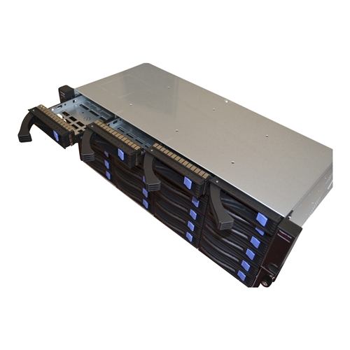

Das folgende Case ist ein Custom-made von iStarUSA, basierend auf dem Modell D-316...
- 3U/HE und mit
- 2x 5in3 cages für 10x 3.5" SATA
- plus 2x 2in1 cages für 4x 2.5" HDD/SSD
- und passt ein ATX NT rein. ;-)
Pics: LimeTech – AVS-10/4 Mass-Storage Server bzw. LimeTech – AVS-10/4 Server Gallery oder LimeTech – D-316M Server Case

Nachbau-Vorschlag für das LimeTech – AVS-10/4:
1 x Compucase S-4UT6, 4HE
2 x Chieftec ATM-1322S, SATA 6Gb/s Wechselrahmen
2 x RaidSonic Icy Box IB-545SSK, SAS/SATA II Wechselrahmen (54105)
Ca. 350€ ohne Versand.
Okay, ist 4HE, lässt sich aber sicherlich auch in 3HE machen. Aber 3HE-Gehäuse fassen normale ATX-Netzteile nicht in ihrer normalen Platzierung. Würde daher also eher 4HE verwenden.
Das Chenbro RM313xx ist 3HE, hat aber nur 1x 3,5" Slot, also nur Platz für 2x 2,5" HDD-Einschub vorne.
Man könnte auch ein Inter-Tech IPC 4U-4316L verwenden und oben die 2,5"-Einschübe einbauen.
