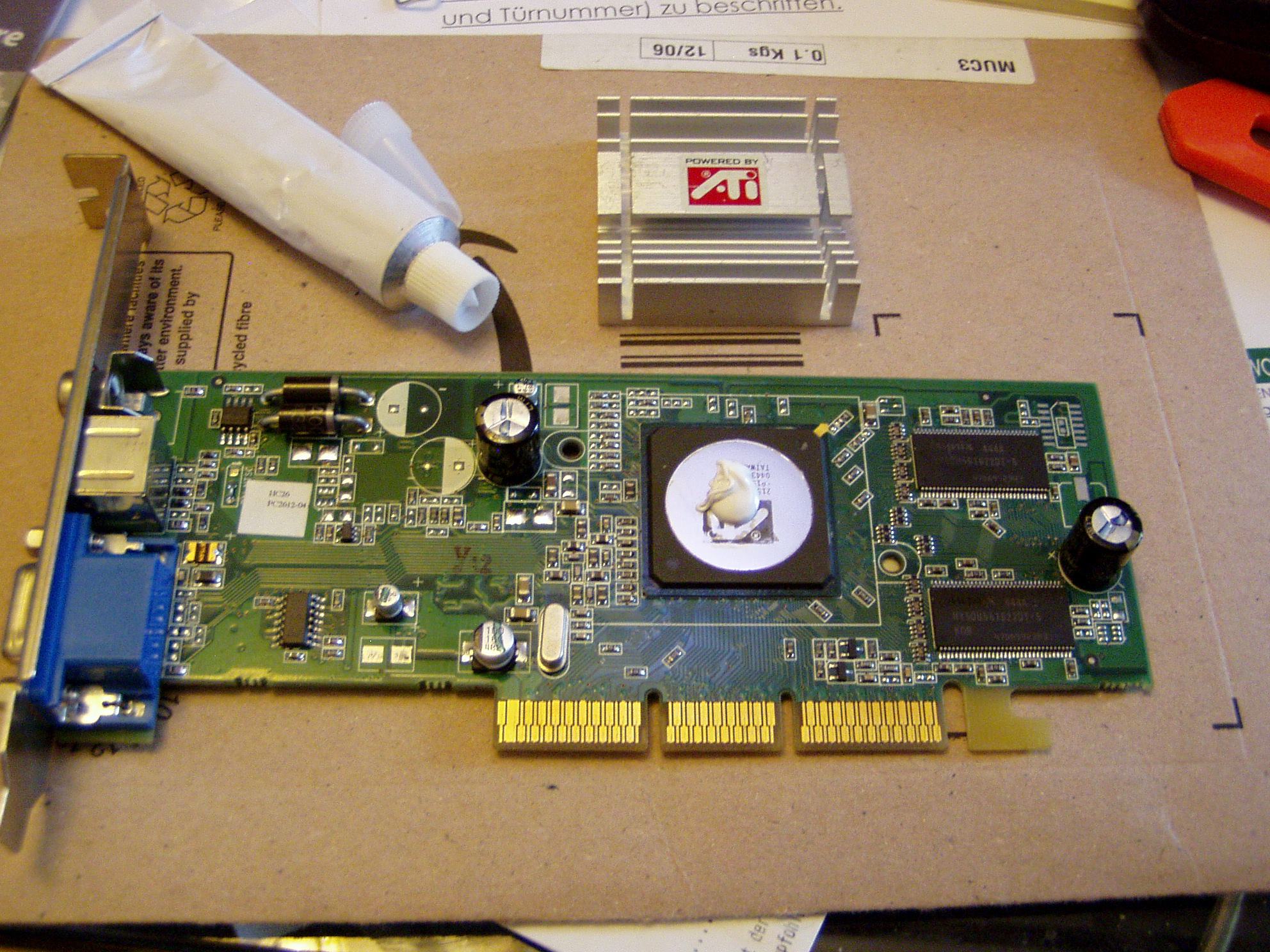

Ich glaube, das war ein wenig zu viel - das Plastikröhrchen passt nicht genau, deswegen etwas schwer zu Dosieren
Jetzt muss es über Nacht mal Trocknen

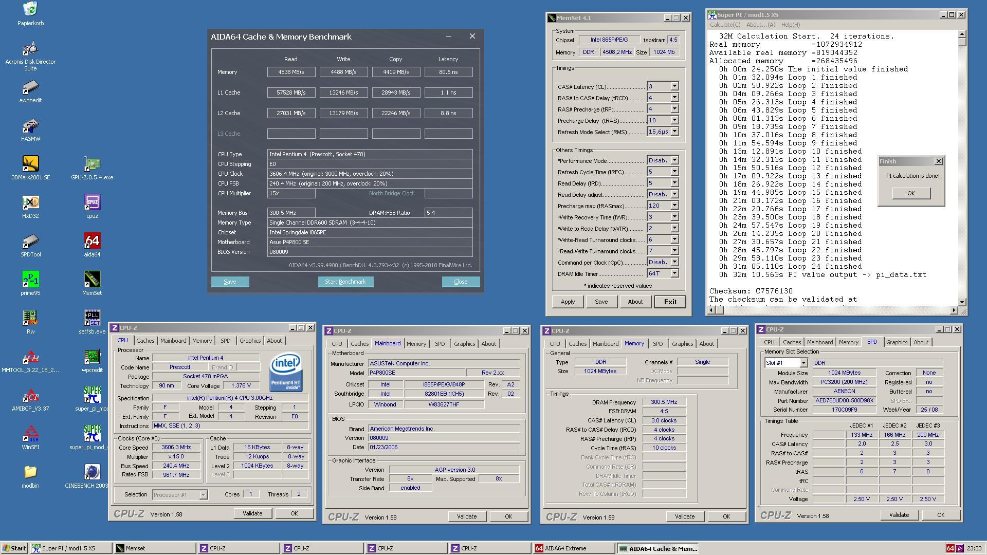

Ja gut, das stimmt. Ein G1 Prescott könnte damit gut rennen. In Kombi mit guten TCCDs sicherlich eine schöne Kiste :) Beim Northwood hingegen bleibt bei 1,6V nicht viel Luft.
Ehh, der heißt G1, nicht G0, danke!
TCCD Riegel gehen auf dem Intel recht gut. Ansonsten gute Ballistix oder Hynix Riegel gehen auf dem Intel auch nicht schlecht. Vielleicht dann noch diese hier :d:
edit:
Riegel im screen ist Aeneon DE-5
