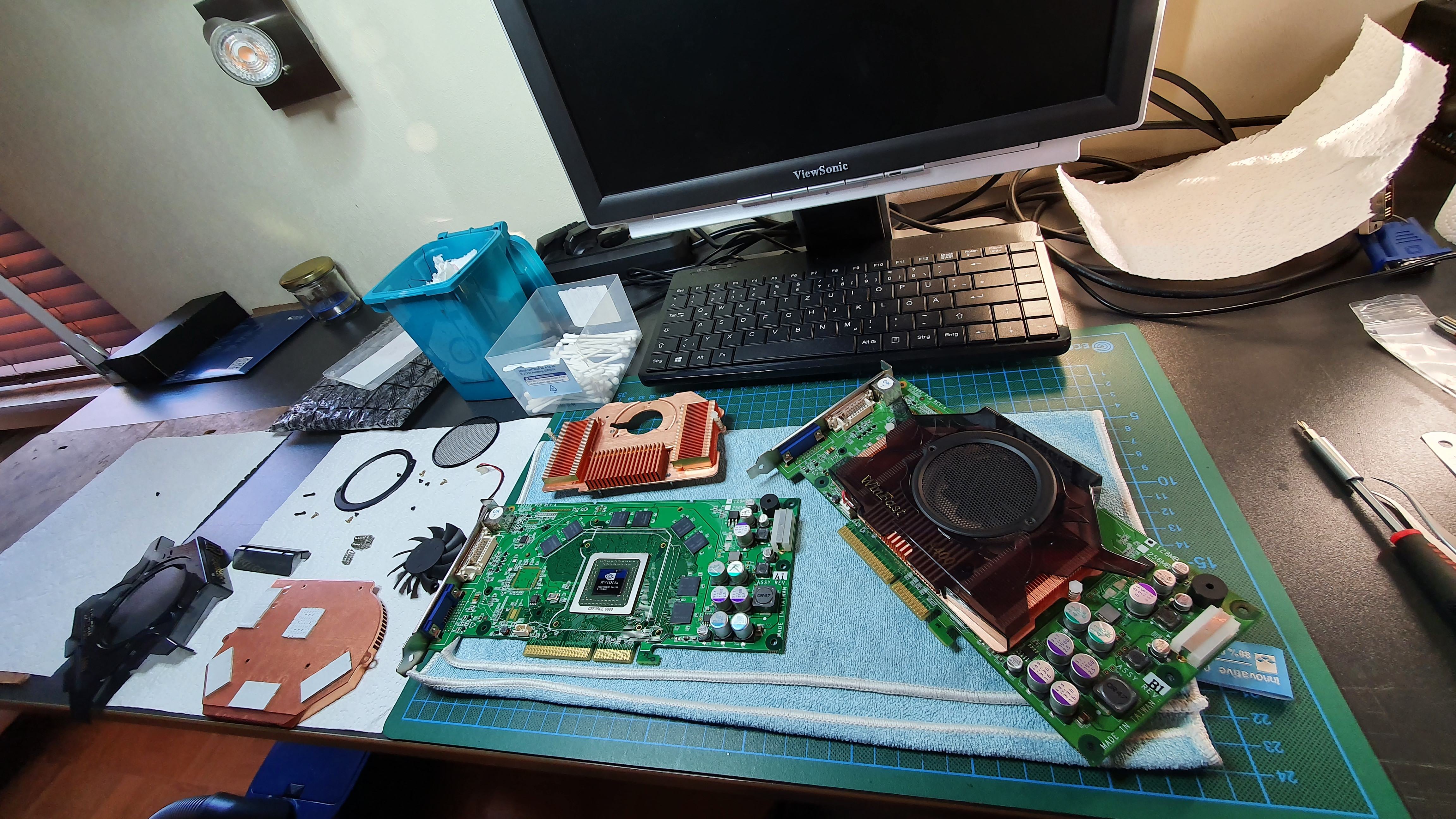

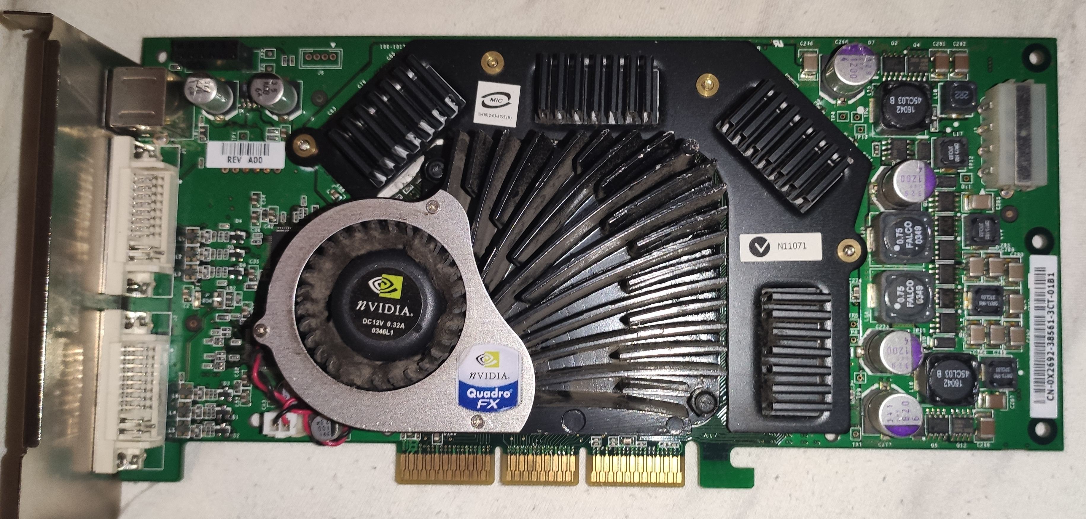

Patient ausm schrottkonvolut. Geprügelt bis zum erbrechen. 2 elkos und 2 resistor und 8 kerkos später, zeigt der kleine nv25 wieder, was er kann. Ist zwar noch dreckig wie sau, aber elektrisch wieder flott:) Lüfter klingt fürchterlich. Quadro fx 3000. Gleiches schrottkonvolut aber tadellos. Da war noch nie jemand dran

@Claw hab ich. Hab die Karte fast fertig. Fehlen noch 2 schräubchen vom dvi Port. Hatte ich gestern Nacht keine Muße mehr. Lüfterkabel an elkos kleben wird fast bei allen Quadro gemacht. Nicht nur beim nv35gl. Ich weiß aber was du meinst. Ich locker zuerst immer kabel mit Stecker. Dann kommt der Stecker wieder Ran. 5min last auf der testbench, und geht der Kühler ohne Gewalt durch leichtes drehen runter. War ja noch original fleischfarbene wärmeleitpaste drunter. Diese ultra zähe Masse.
Immer, wenn ich sowas lese, freue ich mich tierisch, dass es Leute wie dich gibt. Leute, die alte Hardware würdigen, sie prüfen und mit großer Leidenschaft wieder reparieren.
Dafür einfach mal einen verbalen Daumen hoch! :)

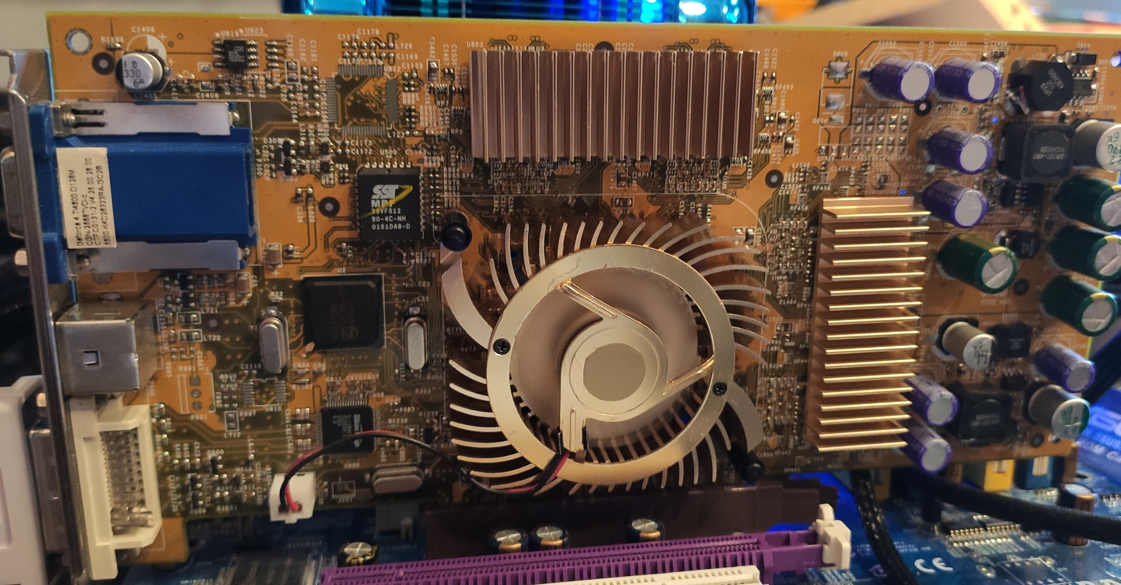

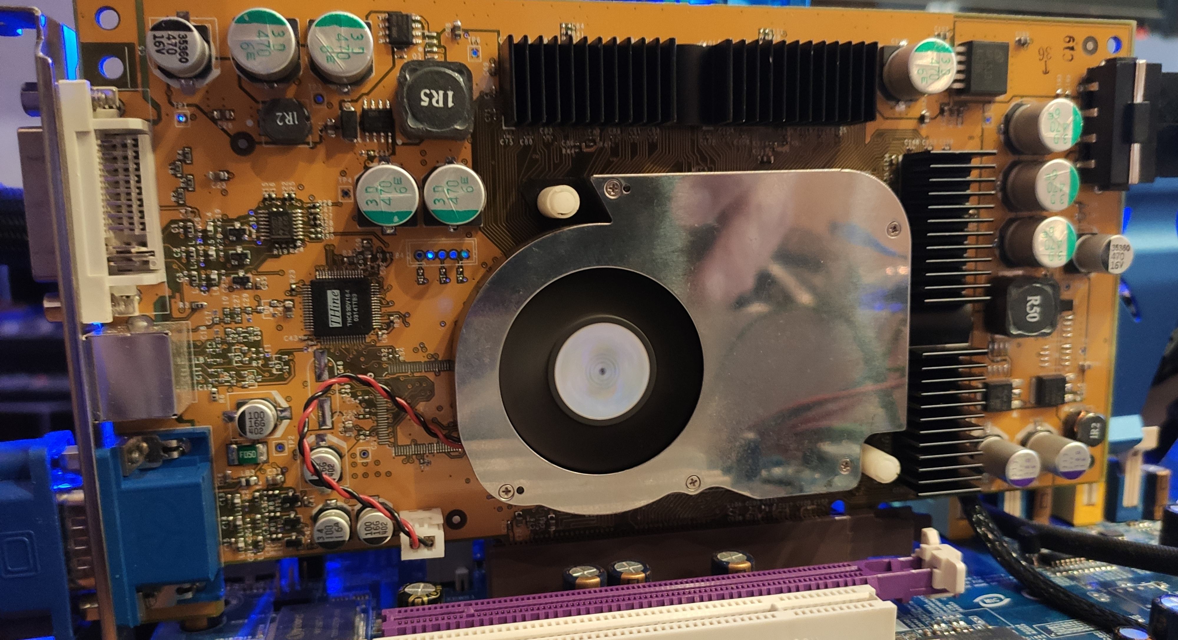

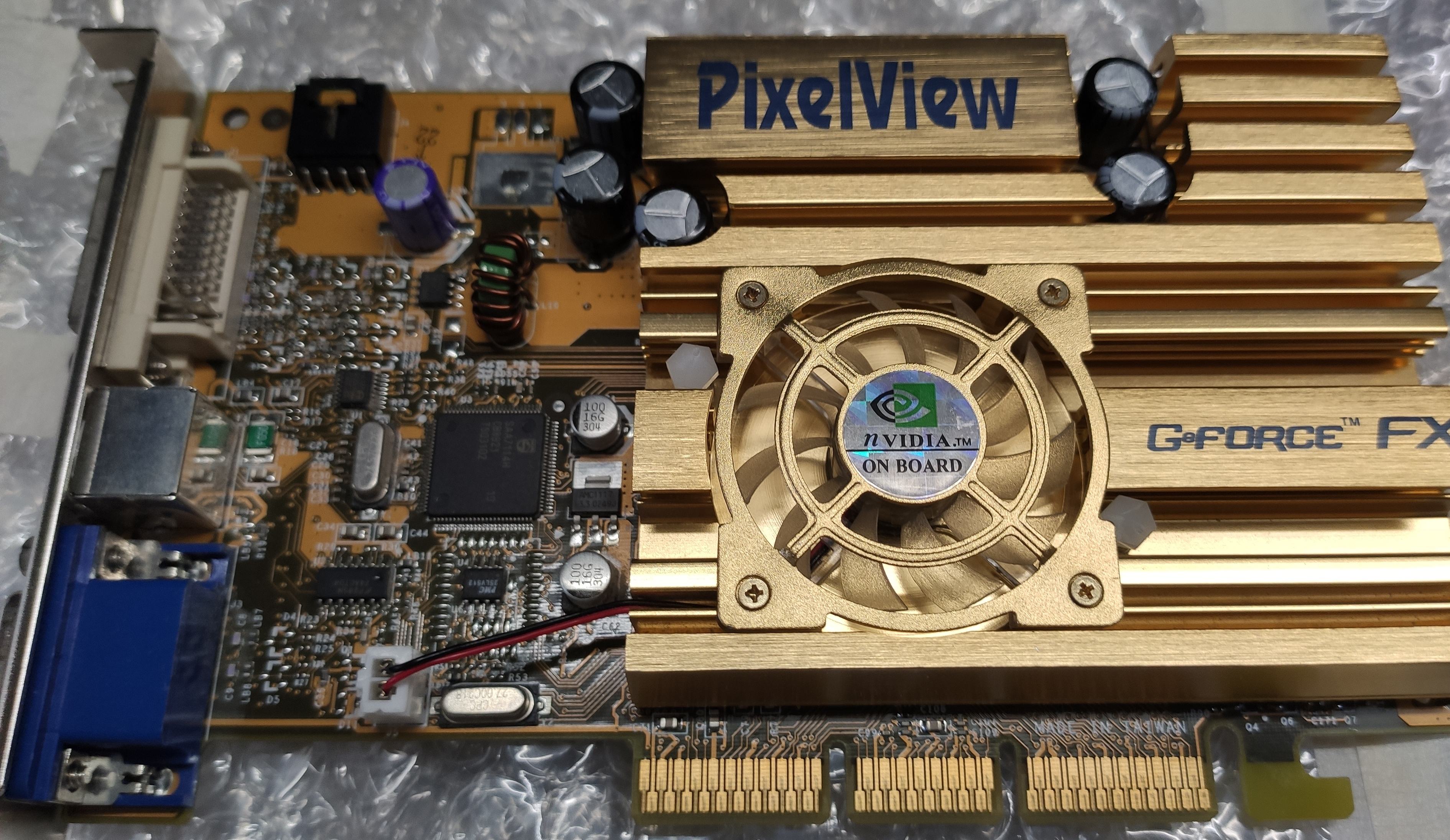

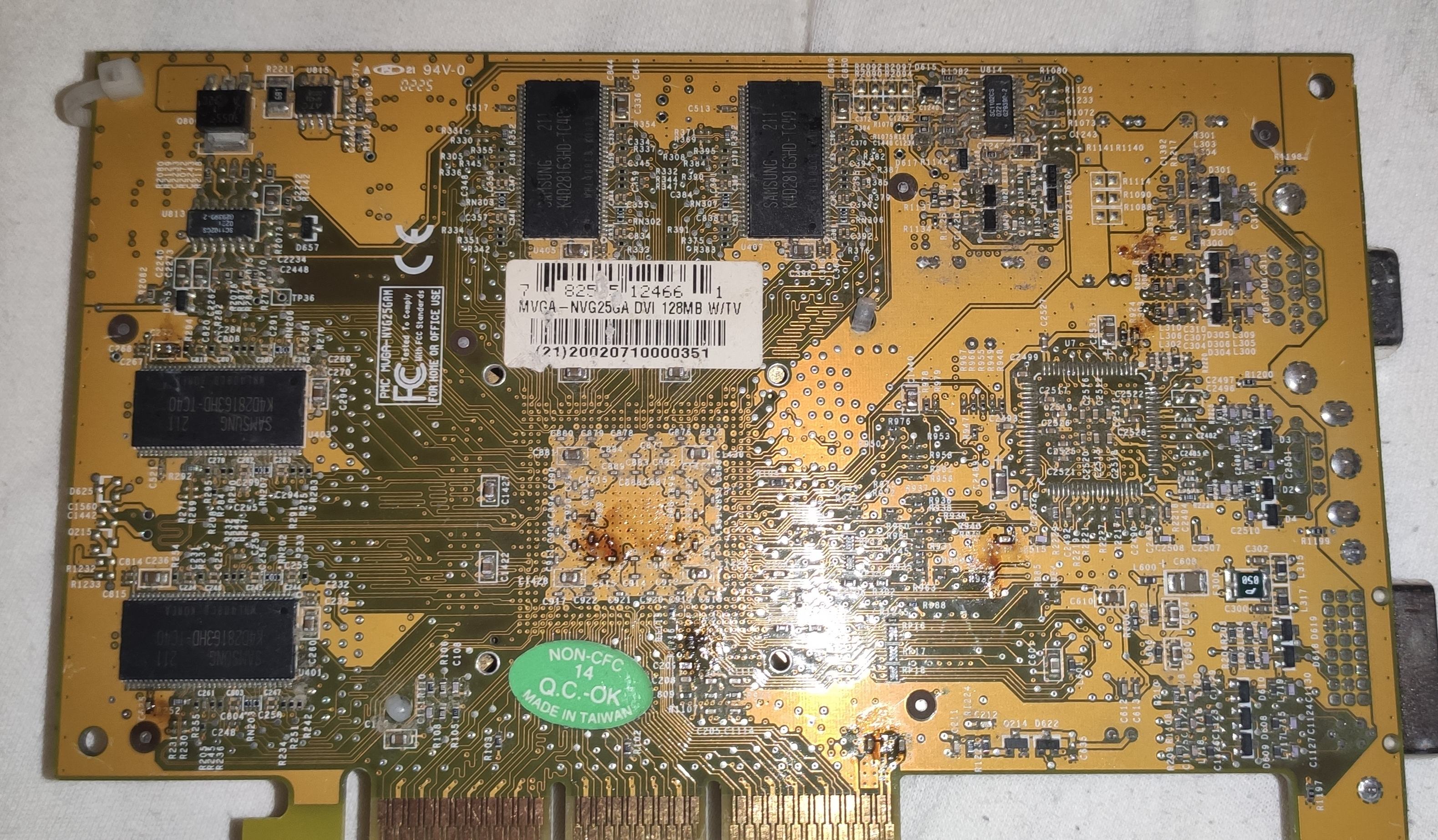

@MusicIsMyLife in schrottkonvoluten findet man oftmals unrettbares. 4/10 funktionieren schon mal. Eine chaintech gf4 versuche ich noch zum Posten zu bewegen. Jedoch vermute ich dass da kein Leben mehr drin ist. Die pixelview ist zwar nix besonderes aber eigentlich zu schade zum wegschmeißen.
Die Pixelview passt vorstrefflich zu einem Asus A7N8X System, weil die PCB Farbe ziemlich ähnlich ist... Viele gelbe/bernsteinfarbene Karten gabs danach ja nicht mehr wirklich ;)
@Tzk hab mehr als genug von den karten. Gab die noch in goldgelb oder Bernstein von Asus und chaintech als ti4600. Das schnellste in der Farbe sind pixelview 5900 xt sowie le
Das sind so ziemlich die schnellsten bernsteinfarbenen, wie du sagst, karten. 2x gf4ti4600 Asus chaintech/pixelview 5700 PDF/ pixelview 5600/ pixelview 5900 xt

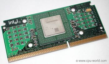

Ich habe hier einen alten Celeron 433 herumliegen, jedoch ohne Kühler / Lüfter.
Da ich aber nicht weiß ob der noch funktioniert die Frage, ob ich Ihn trotzdem testweise trotzdem bedenkenlos für einen kurzen Boottest ausprobieren kann (die wenigen Sekunden bis der Postscreen kommt)?
Stelle halt einen Gehäuselüfter davor
JA, kannst du machen. Einfach ein kleines Stück Metall oder einen alten Kühler mit der Hand drauf drücken. Das reicht allemal. Mache ich mit Sockel A sowieso immer.
Der hat doch einen Metalldeckel? Dann hält der das aus. Zur Not eine Hand auf die CPU und die andere ans Netzteil, quasi eine thermische Schutzschaltung. :fresse:
Ich dachte der wäre ohne Deckel. Sockel 370. Wenn mit Deckel, dann ist deine Version auch ok, besser geht es nicht.
Die deckellosen 370er Celeron fangen erst ab 533 an, wenn die Info auf Wiki korrekt ist.

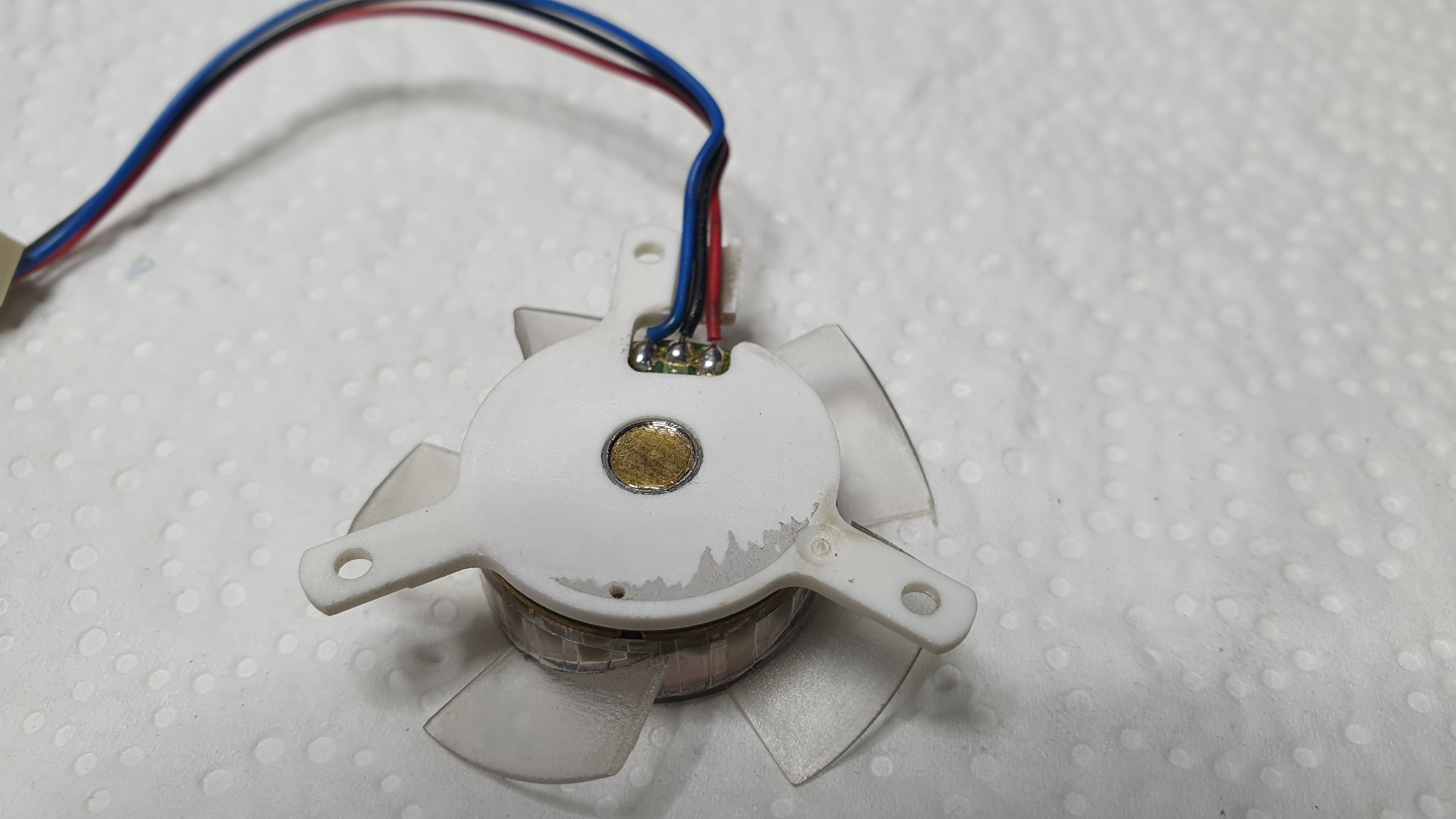

Hat hier schonmal einer einen DFI Chipsatzlüfter überholt?
Bräuchte nen Tropfen Öl, leider scheint mir das Ding verpresst zu sein, oder gibts nen Trick?
Bisher gingen alle anderen 30 Lüfter die ich in den Fingern hatte gut zu zerlegen
