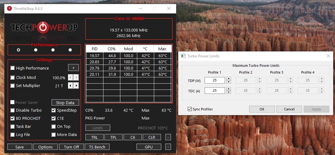

Ist das "normal"? Ich weiß dass die i3/i5 den Speichercontroller in der CPU haben und nicht mehr im Chipsatz. Der Chipsatz ist nun im Gegensatz zum C2D auch nicht mehr aktiv mitgekühlt also kann man davon ausgehen dass die Abwärme der CPU höher ist als beim C2D?
Bei Samsung muss man leider sagen, dass das Kühlsystem nicht besonders großzügig ausgelegt ist. Das fing bei der späten X-Serie damals an, also X60, X65. Die 8600 GT M und CPU wie Chipsatz werden alle von einem winzigen Kupferkühler gekühlt. Kommt da richtig Last drauf, wird es eng. Ich musste da im maximalen CPU Ausbau auch per Throttle Stop die VCore senken um das Gerät im Rahmen zu halten.
Bei der R-Serie haben Sie das leider fortgeführt. Sowohl mein R560 als auch mein SE-11, was deinem R730 entspricht, haben ein eher mittelmäßig dimensioniertes Kühlsystem. Da kommst du ohne TS VCore Einbremsung schnell an die thermischen Grenzen, aber an deiner Stelle würde ich da einfach mal dran gehen, denn i.d.R. kannst du ordentlich untervolten bei vollem Takt. Senkungen von 0,15-0,25V sind keine Seltenheit. Man kommt zwar nicht so weit runter wie noch zu Pentium-M Zeiten, wo man oft locker von 1,3xV auf manchmal 0,9X V runter gehen konnte bei vollem Takt, aber es geht eigentlich immer was und selbst kleine Veränderungen haben in einem Kühlsystem was permanent am Limit läuft, große Auswirkungen / Verbesserungen.

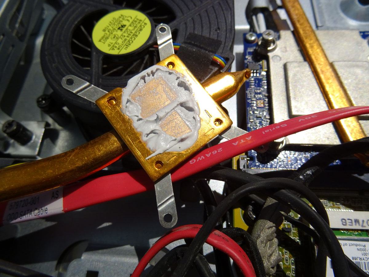

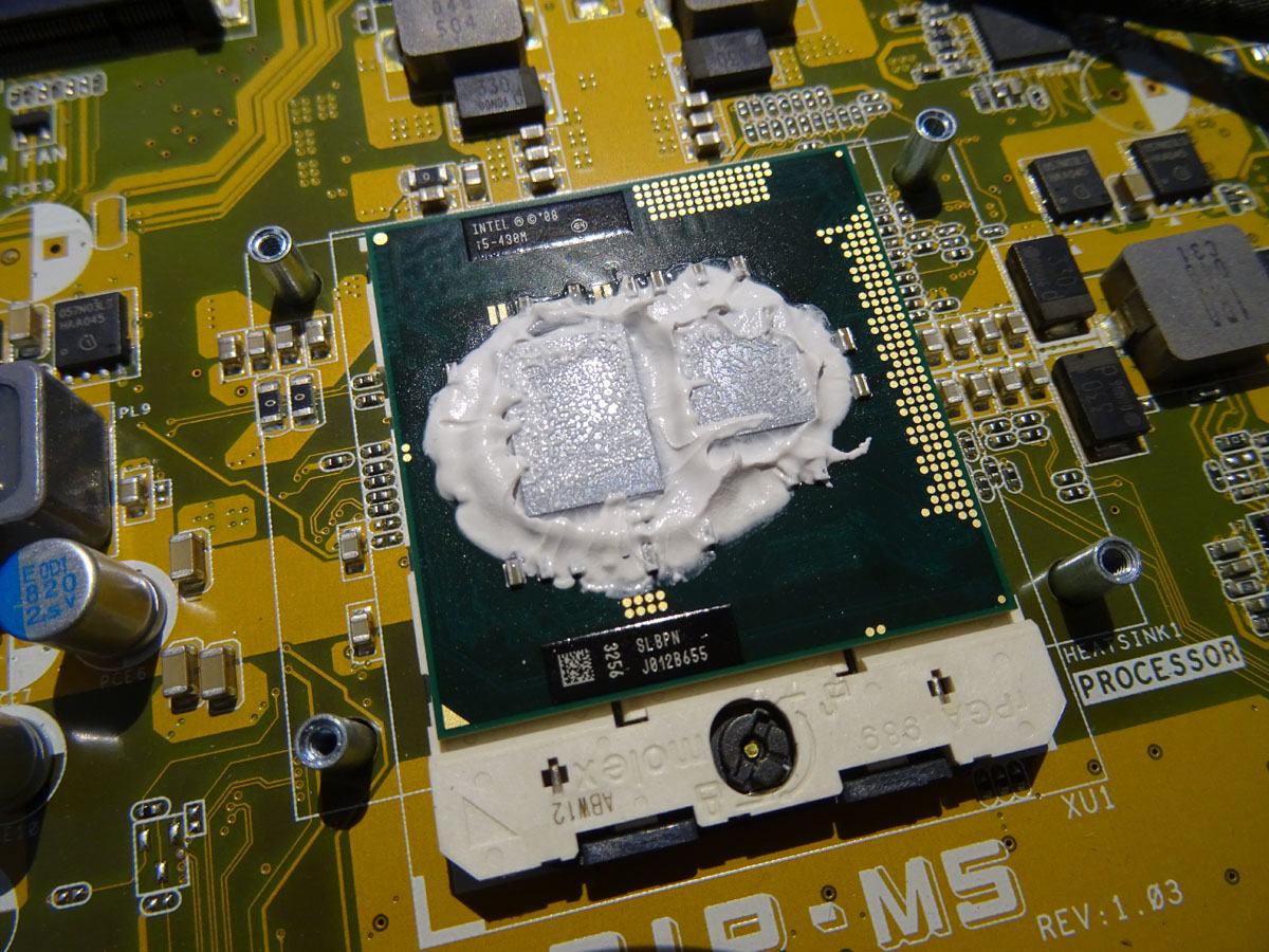

Das Ding hab ich so vom Vorbesitzer bekommen, nachdem er das Gerät natürlich fachmännisch getuned hat :lol: Lief nicht mehr. Nach einer Reinigung und vernünftigen Menge WLP tat es dann plötzlich wieder und läuft bis heute, wenn auch inzwischen mit anderer CPU (i7-840qm).
Ich würde versuchen auf den DIE vernünftige wlp zu machen und da außen herum dann den K5 Pro zeugs + Untervolten.

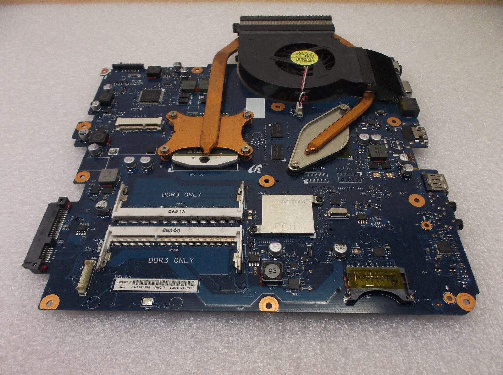

Die 8600 GT M und CPU wie Chipsatz werden alle von einem winzigen Kupferkühler gekühlt. Bei der R-Serie haben Sie das leider fortgeführt. Sowohl mein R560 als auch mein SE-11, was deinem R730 entspricht, haben ein eher mittelmäßig dimensioniertes Kühlsystem.
So sieht das bei mir aus. Beim C2D war auf der Heatpipe von der CPU noch zusätzlich der Chipsatz.

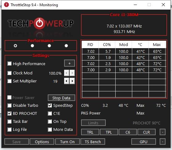

Problem ist leider der i5 der ersten Generation... da läuft Throttelstop nicht und ich wüsste nicht wie ich sonst die Spannung reduzieren sollte...

So sag es vorher aus, nur eben mit silberner WLP bzw. Pad ....
Meine ist nicht von Revoltec aber die Spritz sieht genau so aus und es steht was von "Silver" drauf.
Ja das ist leider das typische Samsung Design mit diesen kleinen Kühlkörpern. Da musst du echt mal schauen, ob sich da nicht was an der VCore drehen lässt. Bei der ersten Core Generation muss es doch auch irgendwas geben um das zu erreichen? Meinen 840qm musste ich zum Glück nicht anpassen, ist aber auch ein völlig anderes Gerät von HP mit einzelnen Kühlern für CPU und GPU.

Unterstützt Intel XTU die Cpus noch nicht? Ich habe/hatte zwar einen i5 460m und einen i5 540m hier, aber wie wurden unter Last maximal 80°c warm. Der eine steckte in einem Dell XPS 15 (L501x), der andere in einem HP Elitebook 8540p. Untervoltet oder -taktet hab ich die aber leider nie.
Jop, genau die 2019er Edition nehme ich auch für alles. Gibts auch in 8g und 20g Packungen, wenn du viel von dem Zeug brauchst ist dort das P/L Verhältnis besser.
Könnte ich mal versuchen, darauf bin ich noch nicht gestoßen. Okey die aktuelle Version unterstützt nur die neusten CPUs... muss mal nach älteren Versionen suchen.
Die werden wohl bessere Kühler verbaut haben ^^

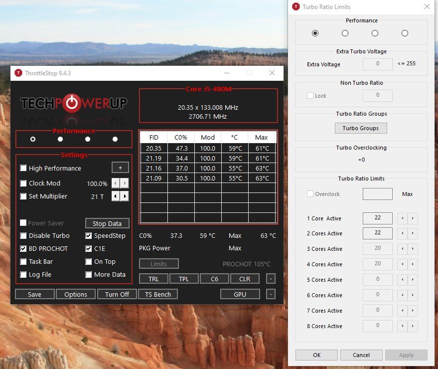

Habe zur Zeit den Turbo deaktiviert, dann kann er die 2,66GHz jedenfalls dauerhaft halten.

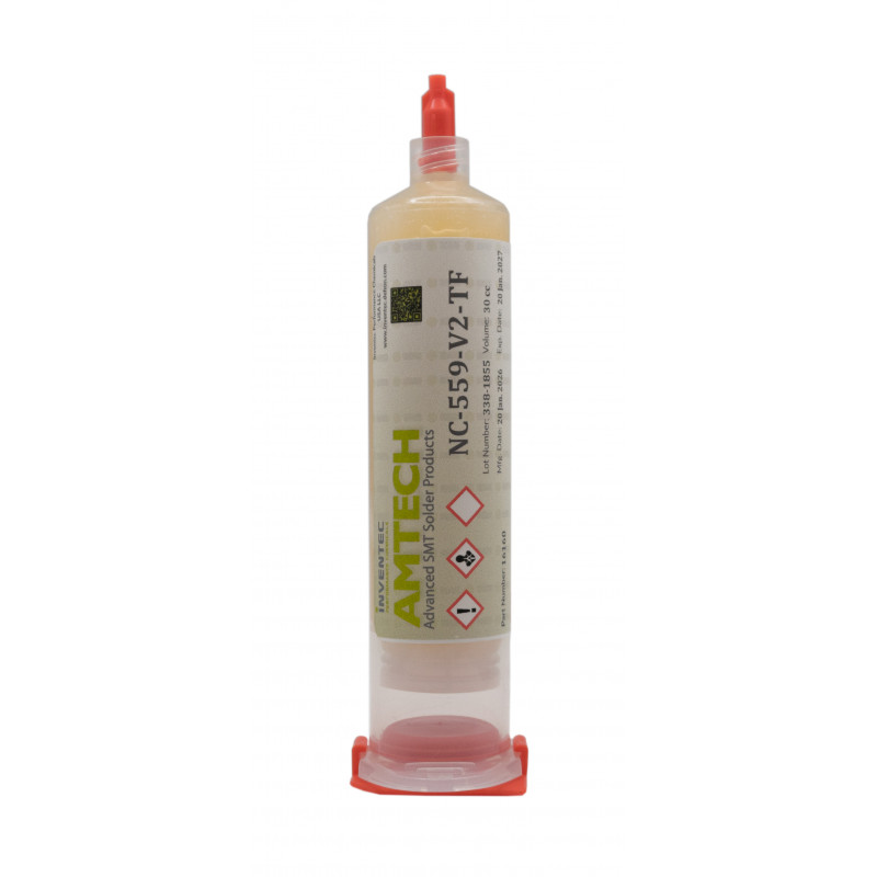

Ich bräuchte eine Empfehlung für Flussmittel. Idealerweise bei Mouser verfügbar, weil ich dort eh bestelle. No Clean wäre super und es darf gerne dickflüssiger sein. Von Amtech NC-559 würde ich gerne Abstand halten, weil man je nach Quelle nie weiß was da eigentlich drin ist, weils auch nachgemachtes Zeug sein kann.
Ich habe einfach mal bei Mouser gefiltert, nach Preis sortiert und dann kommen diese beiden Pasten dabei raus:
SMD4300-10M von Chip Quik
8341-10ML von MG Chemicals
Spricht etwas gegen die beiden? Hat die vielleicht sogar einer von euch und taugen die?!
Was anderes als Amtech benutze ich nicht mehr. Chip Quik hatte ich sehr durchwachsene Erfahrungen mit, mal halbwegs okay, mal Schrott. MG Chemicals kann ich nichts zu sagen, aber Amtech ist nicht umsonst so oft empfohlen.
Das Chip Quik war für SMD Arbeiten mit Heißluft selbst bei geringem Luftstrom grausam weil es einfach wie flüssige Suppe flüchtet. Bis das Bauteil auf Temperatur ist, ist das Flux weg, während das Amtech als relativ dickflüssiger Film nahezu an Ort und Stelle verbleibt und problemloses Arbeiten ermöglicht.
Kauf es von einem seriösen Händler, dann hast du auch kein Stress damit, also nicht grad von irgendwelchen dubiosen Amazon Händlern. Zuletzt hatte ich bei TME gekauft, aber da ist es aktuell nicht lieferbar.
Danke! Bei Mouser gibts das Amtech leider nicht, sonst hätte ich es dort im Warenkorb. Dann werde ich mich nach seriösen Händlern für das NC-559 umsehen. Ebay und Amazon sind es definitiv nicht, dort gibts wohl in den meisten Fällen gefälschte Ware.
Ja, die Berichte davon sind sehr zahlreich. Ggf. könnte man auch bei genügend Interesse mal bei amtechdirect bestellen, aber da muss sich das mit Porto & Zoll schon lohnen ;)

Genau das ist das Problem... Eine einzelne 10g Spritze kostet im günstigsten Fall 35€ inkl. Versand und Zoll. Das lohnt einfach nicht.
Ab welcher Menge, wenn man zusammen bestellen würde, lohnt es sich denn ? Sowas hätte ich auch gern da, aber brauch es nur selten
Amtech hat Staffelpreise, das heisst der Preis fällt von 1 Stück für $18 bis 10 Stück für $12. Versand kostet mindestens $16 oder via DHL Express $60. Dazu kommen noch 19% Einfuhrumsatzsteuer. Angenommen man bestellt mit dem günstigsten Versand 10 Stück, dann kommen wir bei grob 14,50€ pro Stück zzgl. innerdeutschem Versand raus. Und mit DHL Express bei ~20€ zzgl Versand.
@Tzk
14,50€ (+Versand) pro Stück ist schon weit interessanter.
Ich brauche 1Stück :fresse:
China Amtech NC-559
Naja, im blödesten Fall ist das einfach nur teuer abgefüllte Vaseline. Ich habe generell kein Problem damit Sachen aus China zu bestellen, aber gerade bei China "Amtech" kann halt so ziemlich alles in der Tube sein. Wenn man wüsste was man bekommt, dann wäre das kein großes Problem. Bevor ich das Zeug kaufe würde ich wohl eher einen Block Kolophonium ordern und mit Flussmittel damit selbst anrühren. Im Netz findet man so lustige Mischen wie 50% Kolo, 35% Taubenkernöl und 15% Vaseline :fresse2: Teilweise dann noch mit 2,5% Prozent Adipinsäure versetzt. Alternativ wird das Kolo auch in Isopropanol gelöst, was die Sache sehr flüssig macht.
@Ben Psyko
Jop, geht mir genauso. 1 Stück für +-18€ inkl. allem wäre mehr als ok. Aber dann müsste ich irgendwie 9 weitere Tuben loswerden, was sicher kein Problem ist aber Zeit frisst. Und da hört es dann schon auf :d
Ich werde es wohl mal darauf ankommen lassen und bei Mouser das oben verlinkte MG Chemicals bestellen. Für 12€ gibts dann ein Überraschungspaket :d
