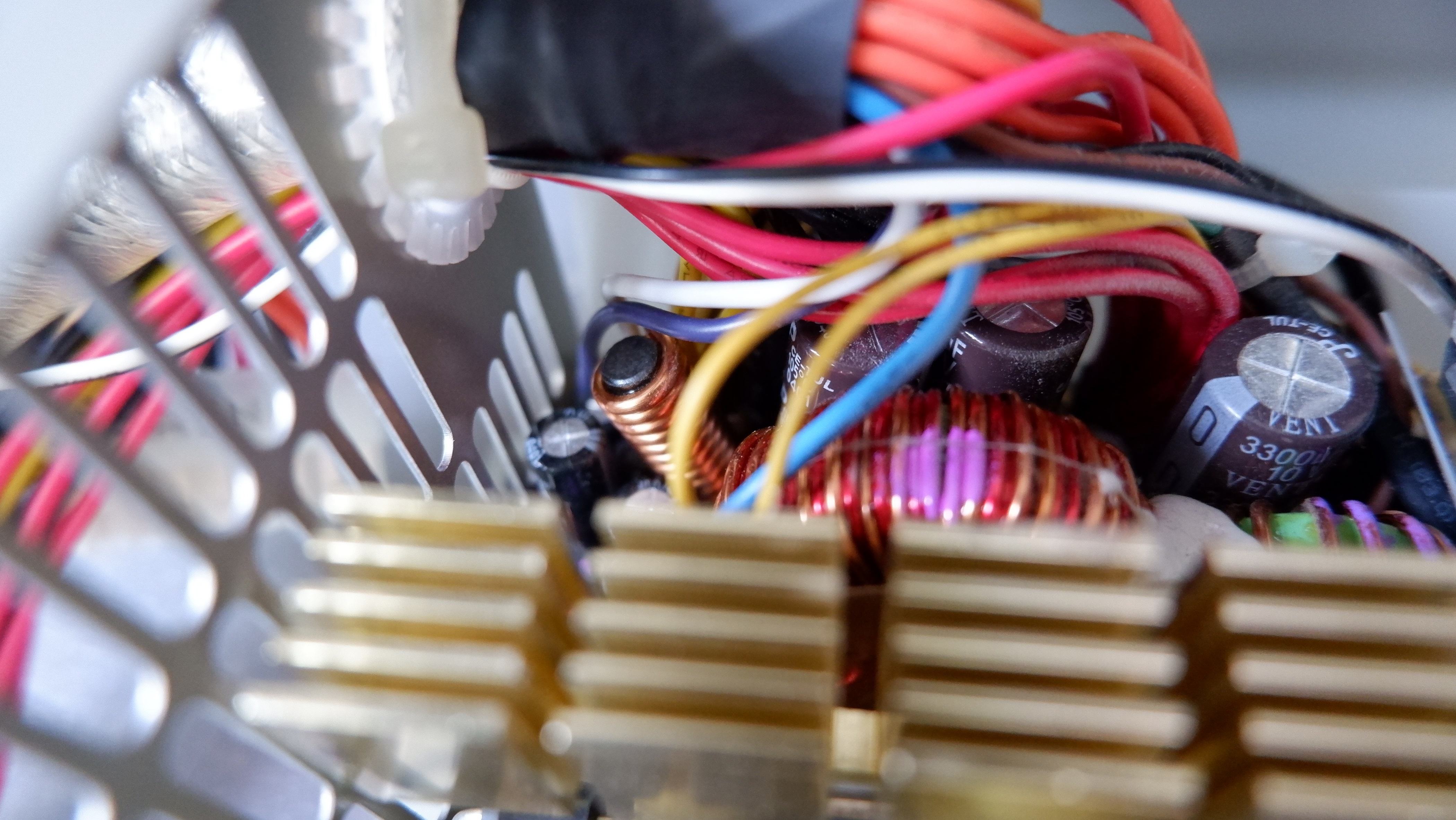

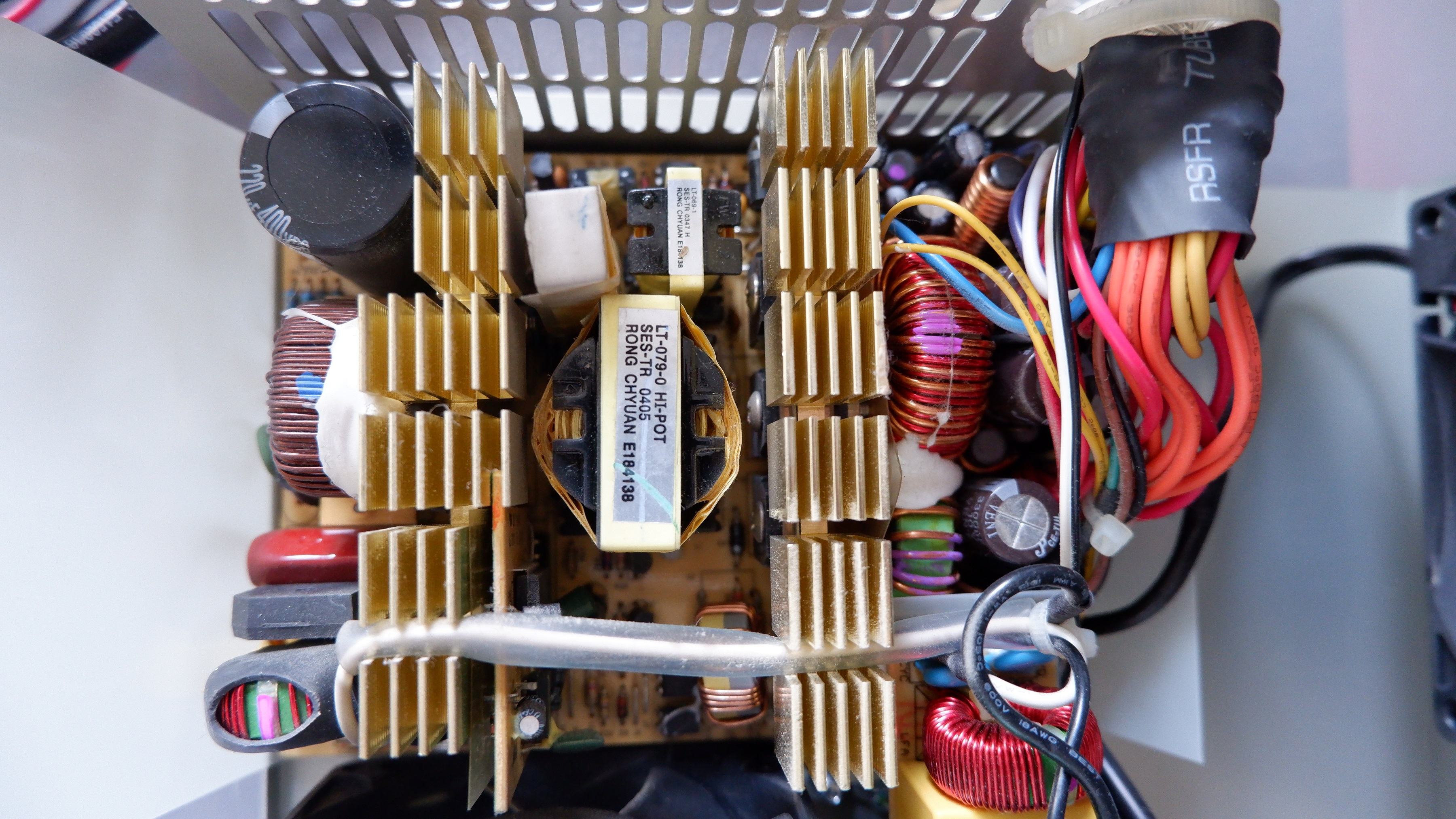

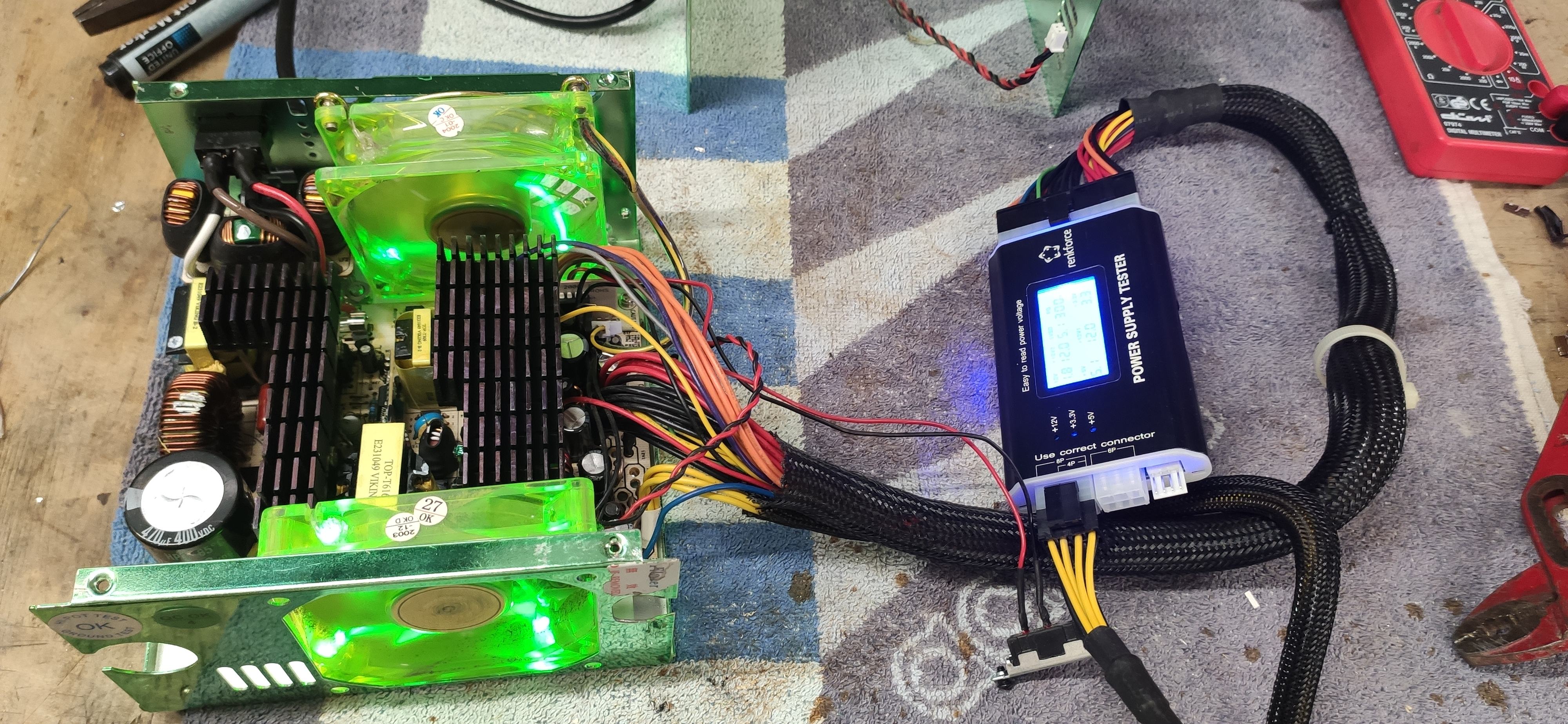

Ahh echte lieblinglings Caps verbaut. Ce-tul. Waren in meinem enermax auch drin. Sind natürlich raus geflogen. Jetzt sitzen da gute Panasonic elkos und straffe polys @BigLA
So sah mein Enermax von innen auch aus, dachte ajo, was soll passieren? 2-3 Betriebsstunden hat es laut geknallt.
Na, wollen wir den Teufel mal nicht an die Wand malen....ich glaube ich muss das nachher doch vorab mal mit nem alten P4-Board testen :fresse:
@BigLA ich hab's nur gut gemeint. Nicht dass das alte NT die Komponenten mit ins Grab nimmt. Hab hier noch ein altes tagan 700W was ich in ein anderes Gehäuse verpflanze, und da hab ich heute alle Caps neu gemacht. Kostet vllt 10€ und man ist beruhigt
Ja, verstehe das schon... ;) Für Caps wechseln bin ich nicht der Typ, da bräuchte ich externe Expertise, falls notwendig ;)
oder ich hab da was falsch verstanden...!?
P.S. tagan..ja da klingelt was, waren damals auch zwischenzeitlich angesagt... kann mich aber nicht mehr daran erinnern, wie die Langlebigkeit war..!?
Das Problem sind ja die Kondensatoren die einfach altern, und mache altern halt schneller als andere.

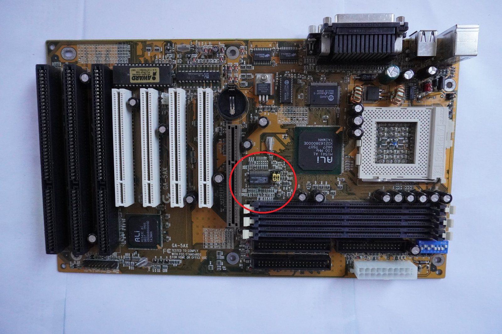

Moin,
wahrscheinlich kennt ihr dies schon, aber rein Interesse halber würde ich wissen, ob sowas ggf. reparabel ist (sofern man das vom optischen her überhaupt sagen könnte..)
Ist nicht meins, aber 30€ für nen defektes Board erscheint mir trotzdem recht viel..
Der Verkäufer scheint sich ja eh auf "Retro"-Sachen zu konzentrieren, da müsste er ja theoretisch bissl Ahnung haben ;)
Moin,
Das Grüne müsste sich mit Essigreiniger entfernen lassen. Aber es sieht so aus als fehlt auf der Platine ein Teil oder es täuscht.
Ich tippe das dort ein SMD Widerstand fehlt. Ob das ab Werk der Fall war müsste man bei einem zweiten Board prüfen. @BigLA welches Board ist das?

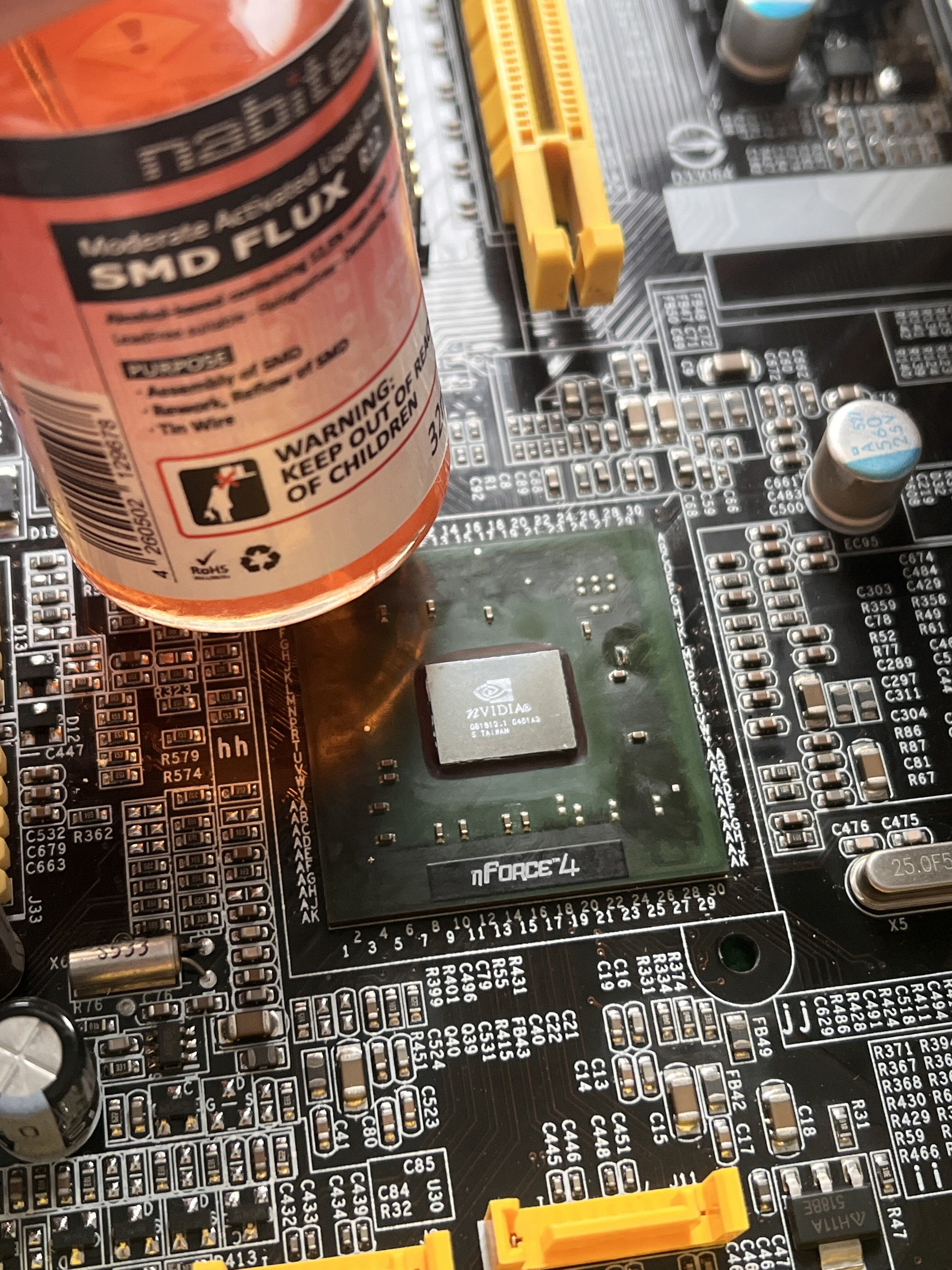

Erst mit Silberleitlack probiert - kein Erfolg. Mit SMD Flux ging es dann aber auch richtig gut zu löten. (y)

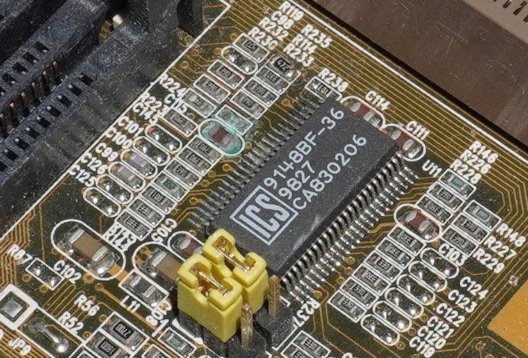

Ist an der stelle ein SMD Kondensator?

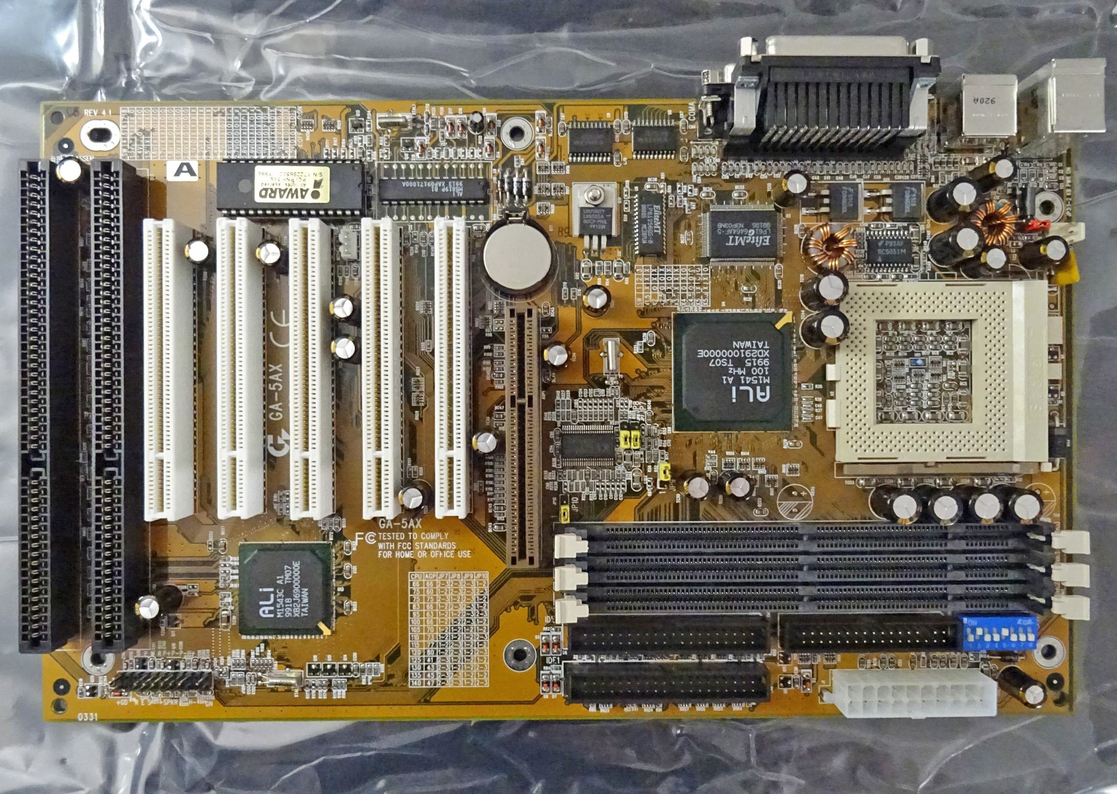

Gigabyte GA5AX ;) (also noch!?) nicht meins
Wichtig wäre die Revision von dem Board. Ich habe das GA-5AX nämlich NOS in Version 4.1 und das ist ein wenig anders bestückt inkl. zusätzlichem Jumper. Es gab das 5AX bis Rev. 5.2 hoch meine ich.
Die Bauteilbezeichnung & Bauteilnummer ist bei dir nämlich direkt bündig an den RAM Slots anschließend, während die Schrift bei mir einen deutlichen Abstand zu den RAM Slots hat. Außerdem sind bei dir z.B. C100 und C99 belegt, während die bei meinem Board freigelassen wurden. Du bräuchtest also jemanden der genau die Revision von dir hat.

Du musst eine 3.X oder früher haben, da deine Southbridge & Northbridge fast ein Jahr jünger sind als meine und auch die FSB Tabelle bei dir bei 100MHz aufhört, während meine bis 140MHz geht. Außerdem ist bei meinem schon ein ISA Slot gewichen.
Siehe auch hier:
Das ist eine 3.0 und auch da sieht die SMD Widerstandsreihe vollständig aus, was man so auf dem Bild erkennen kann.
lt. angaben ist es Rev. 3.0
Ist aber nicht meins ;) Hab das nie auf dem Schirm gehabt, dass es da doch so gravierende Unterschiede bei dem Board gab. Leider hab ich "damals" selbst noch keine Kamera gehabt und entsprechend keine Foto´s... das hätte mich im nachhinein wirklich interessiert, welche Version ich hatte... btw. war ich damals ja schon verrückt nach "Wechsel" und hatte ja schnell den Vogel, unbedingt auf das K6XV3+ zu wechseln, weil das angebl. ja bisschen besser sein sollte... im nachhinein stellten sich meiner Erinnerung nach heraus, dass die Ali-Teile doch nicht so schlecht waren ;)

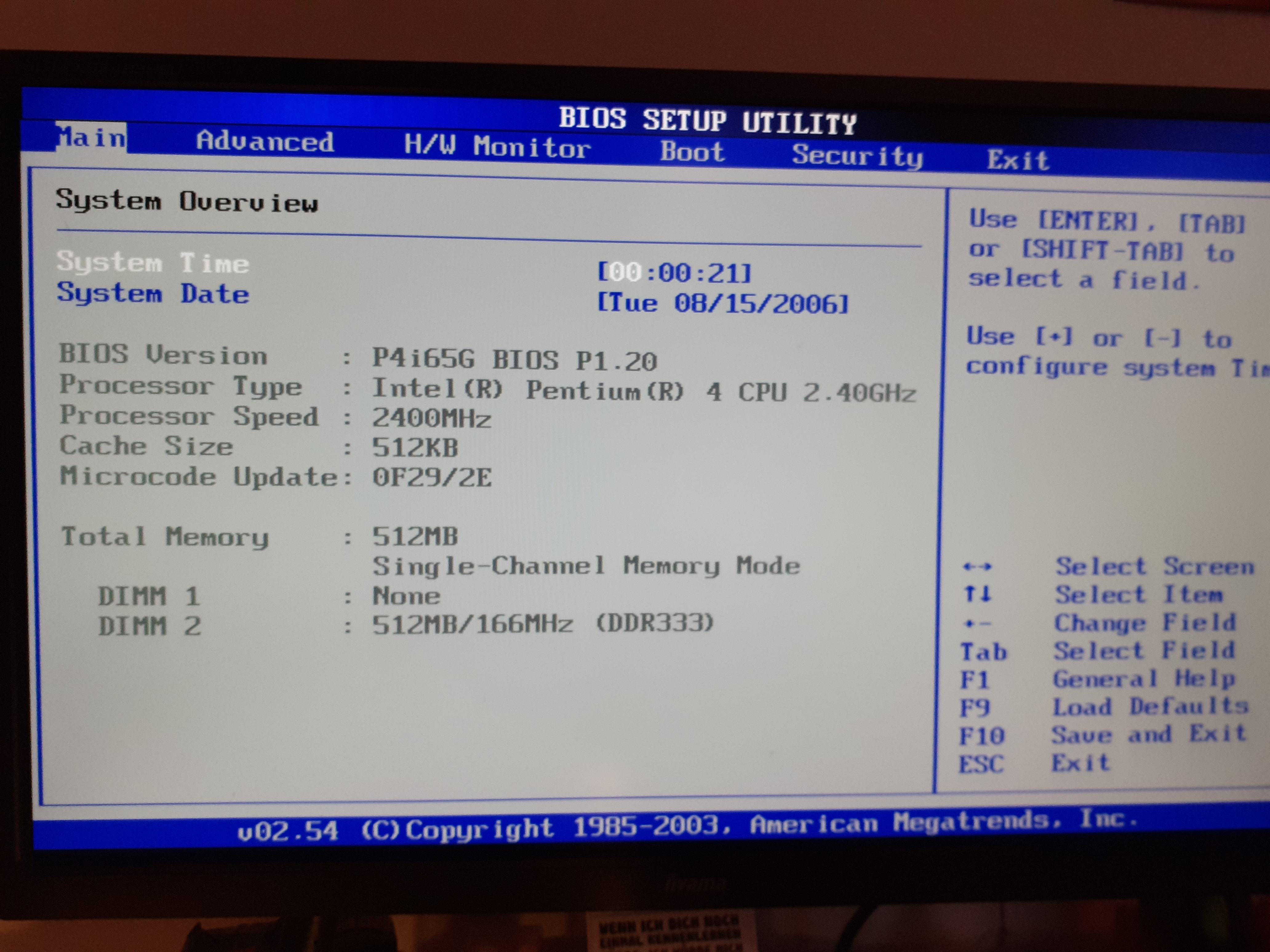

So, ein kleiner erster Test mit P4 &Co hat am Enermax erstmal funktioniert.
Einzig der Umstand, dass das MB direkt startet, wenn ich das NT einschalte ist mir zwar grob in erinnerung, dass das damals mal vorkam, aber ist schon was her...

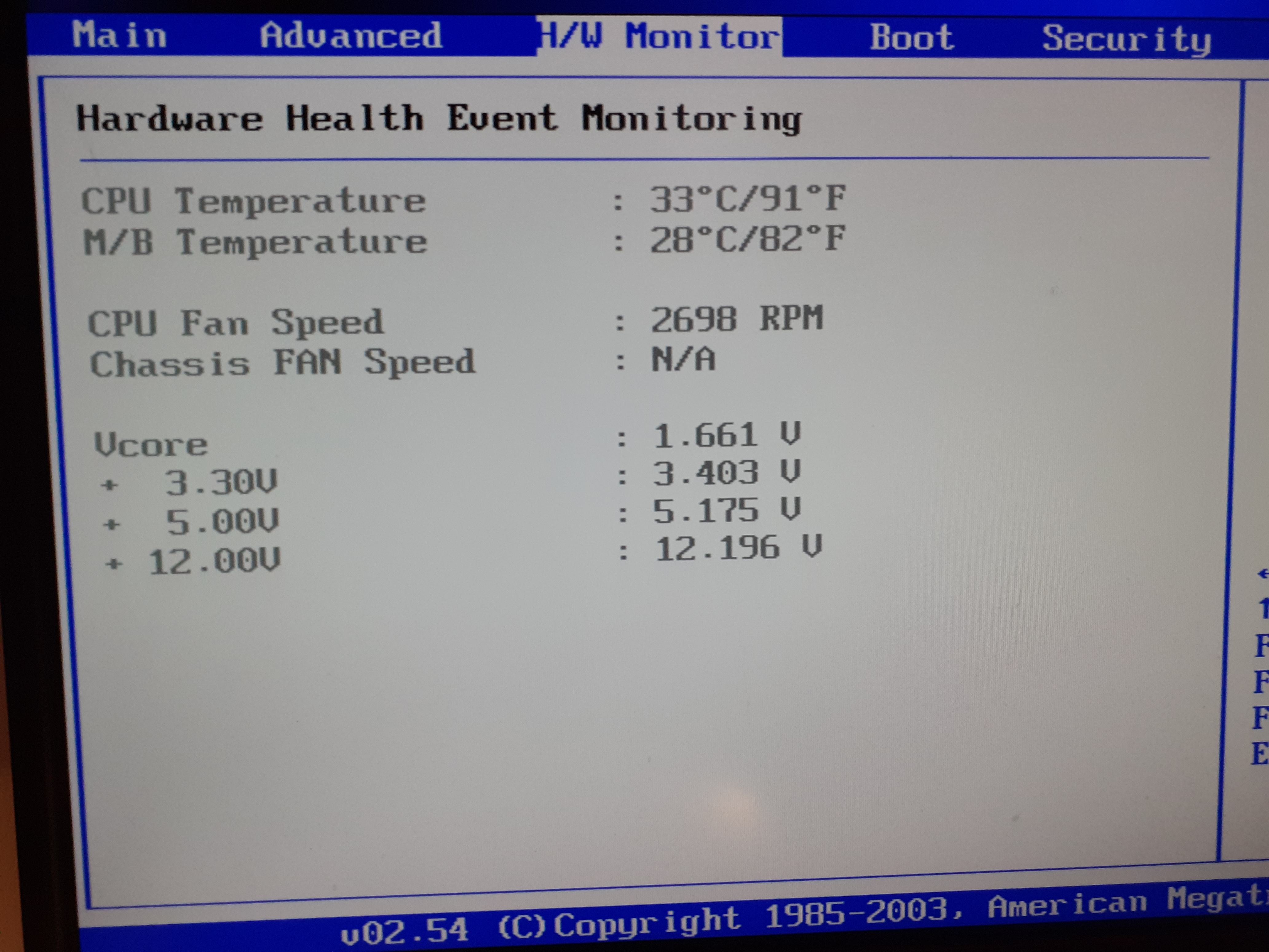

Und im unten angehängten Bild hab ich im Bios die Spannungen mal festgehalten..sieht ja erstmal soweit ok aus, oder?

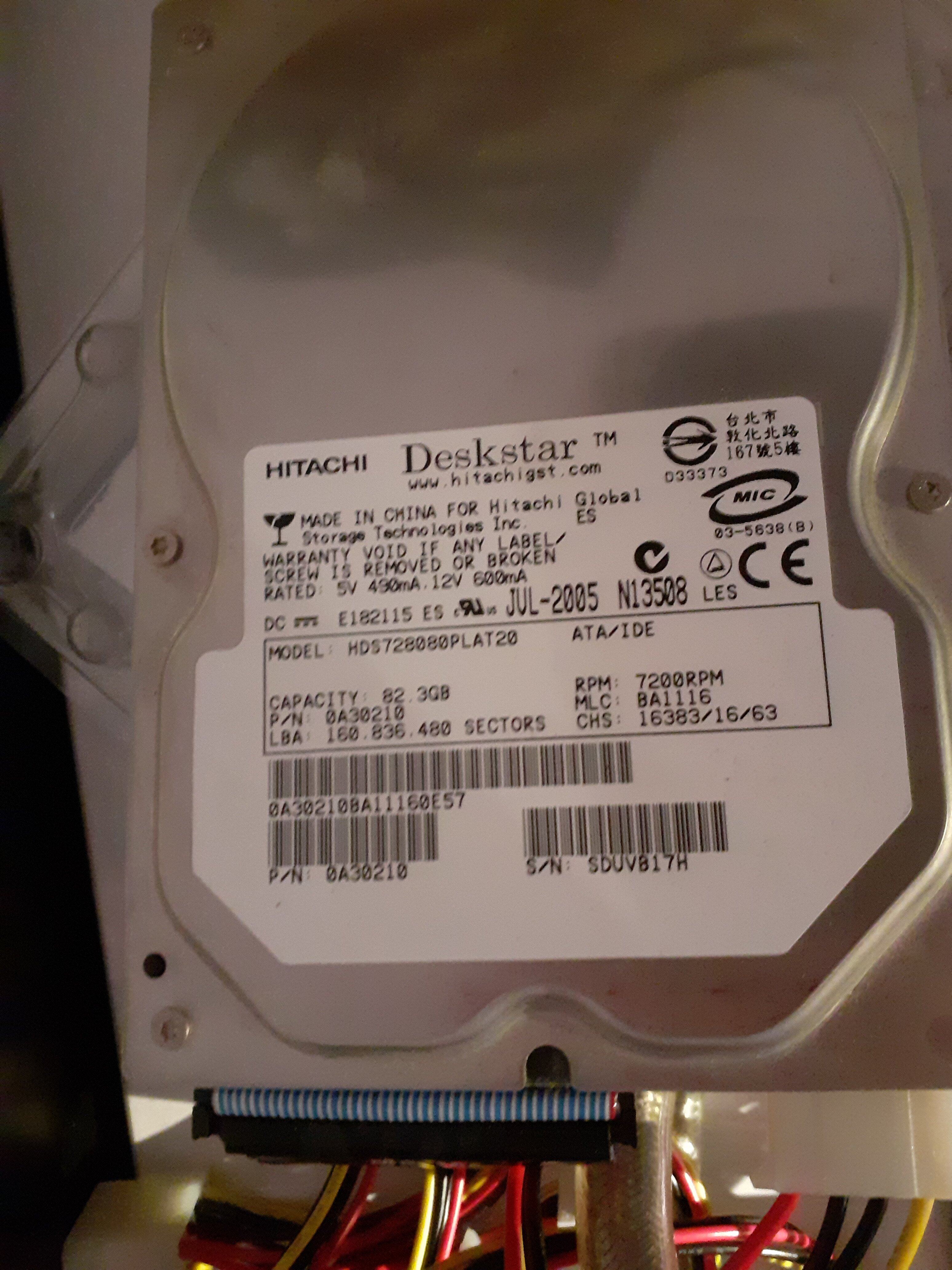

Dazu gesagt ist die 80GB doch keine DTLA...keine Ahnung, was ich mit der gemacht habe...könnte kot***, kann mich ned erinnern, das ich die weggeschmissen hätte..:shake:
Praktisch, Win98 war noch installiert...hab nur noch keine individuellen Treiber drauf, da ich ja eig. das Sockel A-System betreiben möchte:)

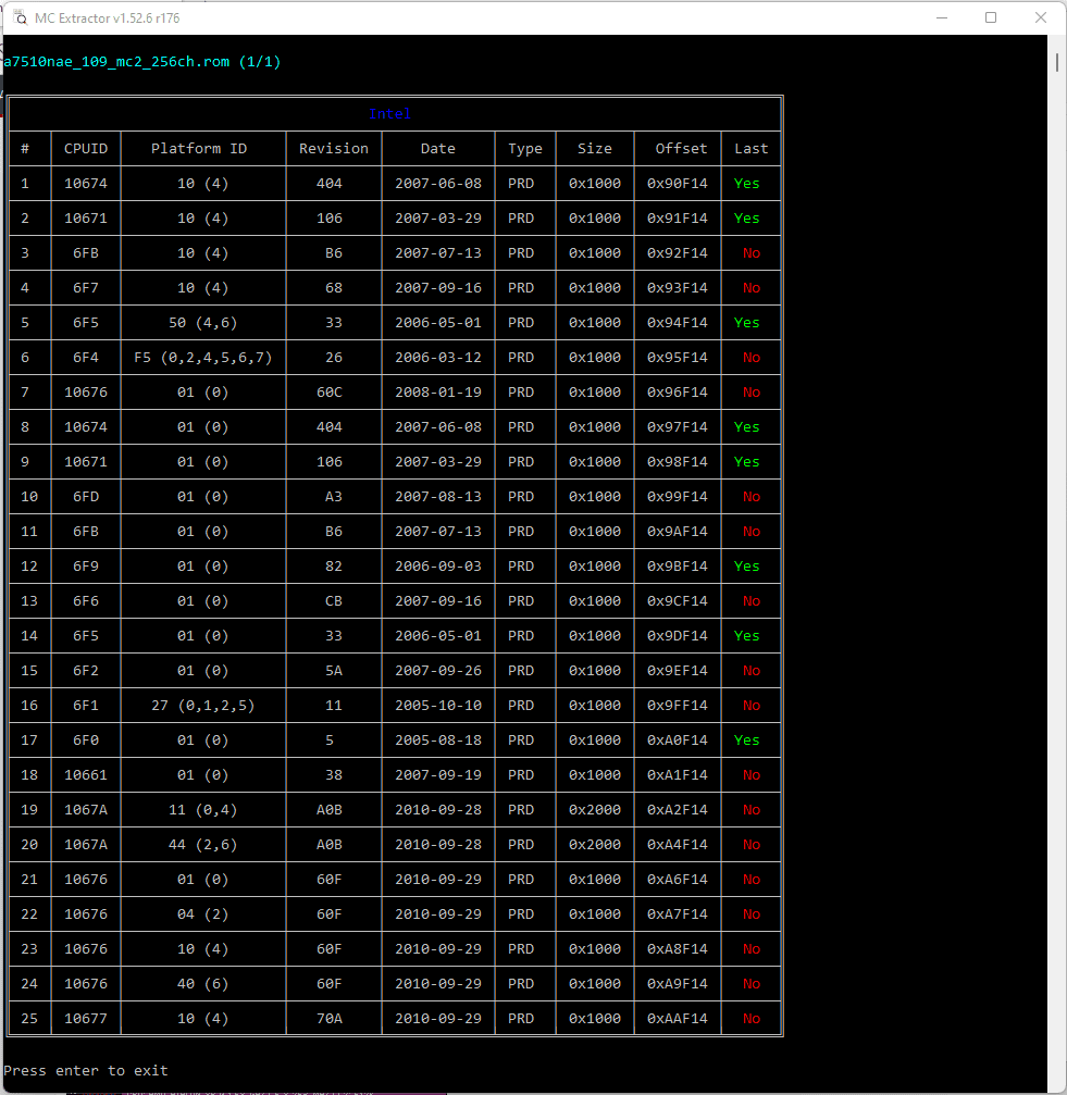

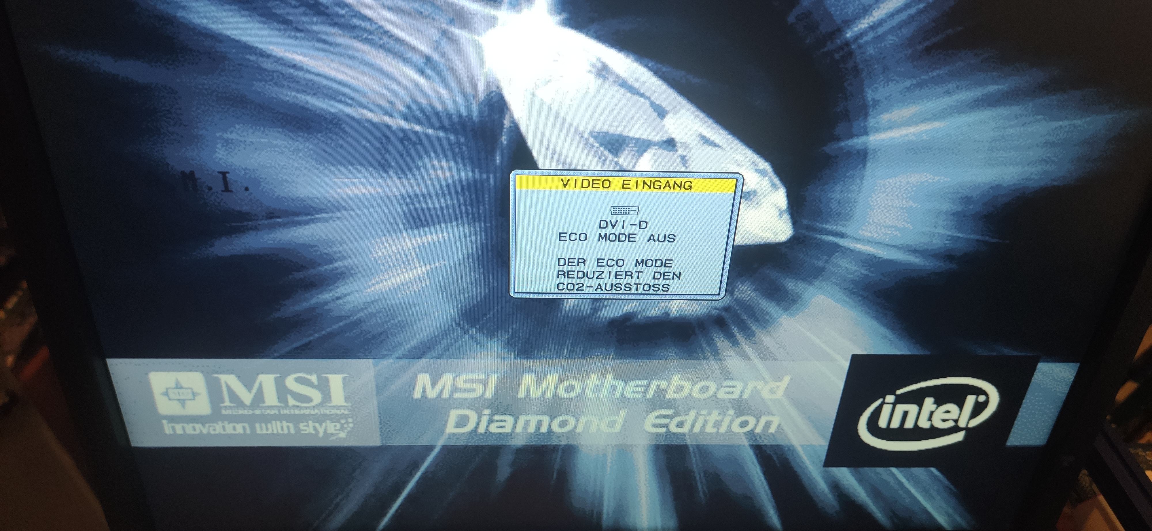

@digitalbath @WMDK Ich hab geflasht wie ein großer. Beide microcode Updates gehen. Xxx_16clm massive darstellungsfehler. Xxx.16cl geht, jedoch fehlerhafte Pixelpunkte. Sieht man in dem letzten Bild von digitalbath. Xxx_256cl geht. Jedoch taucht auf einmal ein Intel Logo auf sowie ein AMI Schriftzug( der stört), weiterhin fehlt die Einblendung aus dem Original BIOS:
DEL: Setup F12: Boot Menü. Ich hänge Mal ein Bild an damit ihr seht was ich grob meine. Sieht aber schon fast perfekt aus. Geht da evtl auch 800x600? Oder ist das zu groß?
CPU wird weiterhin als 9550 erkannt. Dann ist das halt so. Wenigstens ein frischerer microcode ist drin:)
Würde bedeuten wenn in mc2 weniger drin sind, nehme ich mc sozusagen?? Sorry für die vielen Posts. Es ist spät und ich wollte das noch abwickeln
:bigok: super! Dann weiß ich, dass das funktioniert. Wenn gewünscht ist, kann ich ein kleines Tutorial schreiben, wie man das macht. Das kann im Grunde jeder.
D'oh! Damit war meine Theorie falsch und WMDK lag richtig!
Das kann ich nicht ändern. Das macht das BIOS. Leider.
stimmt. Wäre cool, wenn WMDK das nachreichen könnte. In 256c / 640x480 und 800x600. Die LOGOs sehen bei WMDK deutlich besser aus. Keine Komprimierungsfehler durch JPG und so...
800x600 könnte gehen. Ein Versuch wäre es wert.
edit:
Gute Frage, ob MC1 oder MC2. Ich würde im Zweifel beide Versionen als mod BIOS verwenden. Ohne es geprüft zu haben, denke ich dass MC2 reicht. Da sind deutlich aktuelleren Microcodes drin. Auch bei dem 1067A, der für dich ja relevant ist.

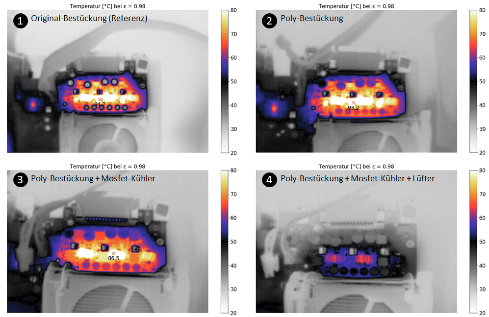

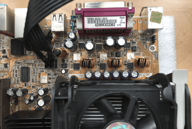

Mit dem P4P800 SE bin ich soweit durch - Hoffentlich schaffe ich es heute mal mich auf den Hosenboden zu setzen und die Prosa dazu zu verfassen.
Erkenntnisse: die Polys machen es nicht wirklich kühler. Mosfetkühler bringen aber sehr viel - insbesondere mit einem guten Luftzug. Dann glühen (im wahrsten Sinne des Wortes) bei einem Presshot nur noch die Spulen.
(#ein_Herz-für_Thermografie, #JustForScience!)
So sieht das (zur Orientierung) in klassischem RGB aus (Original- und in aktuellem Zustand):
