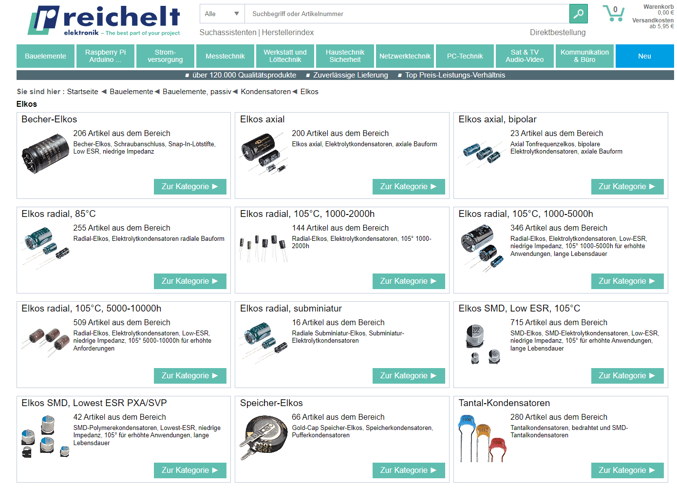

Für manche Serien oder Einzelbestellungen lohnt sich aber durchaus auch ein Blick nach Deutschland: Reichel

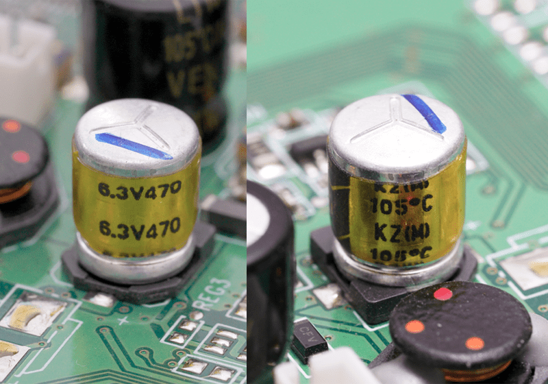

Ich bräuchte mal wieder Eure Hilfe beim Identifizieren von zwei Caps (sitzen auf einer 7500er) und deren technischen Daten bzgl. Auswahl Ersatz:
1) SMD, Mercedes-Stern, 470 µF, 6,3 V
2) SMD, 100 µF, 16 V

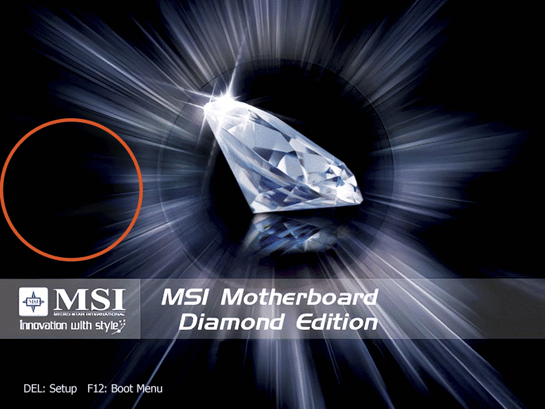

stimmt. Wäre cool, wenn WMDK das nachreichen könnte. In 256c / 640x480 und 800x600. Die LOGOs sehen bei WMDK deutlich besser aus. Keine Komprimierungsfehler durch JPG und so...
Anbei als Archiv.
Das sieht nach einem umgelabelten Fujicon aus. Dementsprechend hätten wir da 0,17 Ohm und 450mA Ripple.
Da gibt es leider mehrere, die in Frage kommen würden, alleine auf Grund der optischen Merkmale und die Serie gab es mit unterschiedlichen Specs auch von mehreren Herstellern. Ich würde da aus dem Mittelfeld der Ersatzkondensatoren ersetzen, einen Exot haben wir hier in jedem Fall nicht. Im Zweifel auslöten und messen was er für einen ESR vorgibt und danach aussuchen.

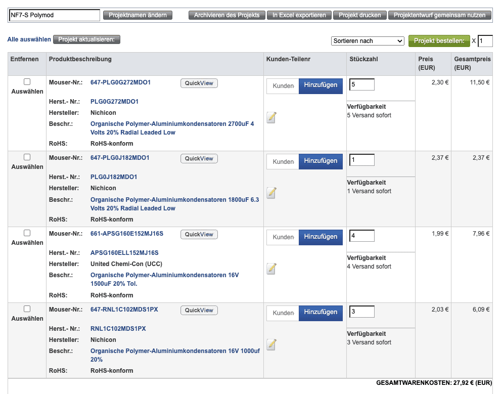

Danke auch für die Warnung. Ich hatte bisher noch keine Probleme mit den 2200uF / 4V Kemets. Dennoch, werde ich darauf achten.
Eine Frage, da die üblichen 2700uF/4V PLGs nicht immer verfügbar sind, würden die UCC PSC 2700uF / 2,5V auch in Frage kommen? oder ist das zu knapp? Ich mein, bei Sockel A werde ich nie 2,5V der CPU anlegen....
Ich sehe sonst kaum Alternativen zu den PLG 2700/4V.
@Raptor[TP] AGP 3,3v wie gesagt paar voodoos und überwiegend TNT karten. Tnt2 hatte ich noch keine in der Hand mit 3,3v. Ab der tnt2 aufwärts bis locker zum nv25 nicht nv28 sind das alles Zwitter karten. 3,3v oder 1,5v ist denen egal. Solltest du keine TNT einsetzen oder ältere s3 und der gleichen, passiert dem Board nix.
@WMDK
Ja, die PSC habe ich selbst schon eingesetzt, das geht problemlos und solange man nicht vor hat, die A-XPs mit deutlich über 2V zu quälen ist da genug "Luft nach oben" gegeben.
Es gibt zwar noch 1-2 weitere Alternativen am Markt, aber die sind über die üblichen Bezugskanäle einfach nicht zu bekommen und über Umwege reden wir von knapp 5€/Cap.. Das ist dann teuer :d
Man muss halt nur immer wieder dabei schrieben, dass die Leute aufpassen müssen und die Caps nicht einfach als Universalersatz für die 3300er in 6,3V nehmen, denn erst letzte Woche hat wieder ein Spezi ein A7N8X getötet indem er ALLE 6,3/3300 gegen die PLGs getauscht hat weil das in irgendeinem Beitrag aufgeschnappt hat, dass man die nehmen kann :wall:
auf sowie ein AMI Schriftzug( der stört),
lieben Dank fürs erstellen der LOGOs!
Anbei ein zweites Set wo linksseitig die Strahlen schneller ins schwarze auslaufen. Damit müsste der AMI Schriftzug im schwarz untergehen und sollte nicht mehr sichtbar sein.
  • msi_bmps_V2.zip

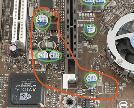

@Tzk @WMDK : Ich habe mal mein geplantes Vorgehen anhand des Bildes von Tzk dokumentiert:
1. Austauschen aller 18x Nichicon HM 10V 1000uF mit A755KS108M0JAAE013
2. Austauschen 1x Nichicon HM 10V 1800uF (AGP-Slot) mit A755MS158M0JAAE013
und erst dann würde ich das Mainboard wieder versuchen zu testen mit CPU und RAM drauf?
Die roten eingekreisten würde ich dann erst falls es noch nicht funktioniert austauschen.

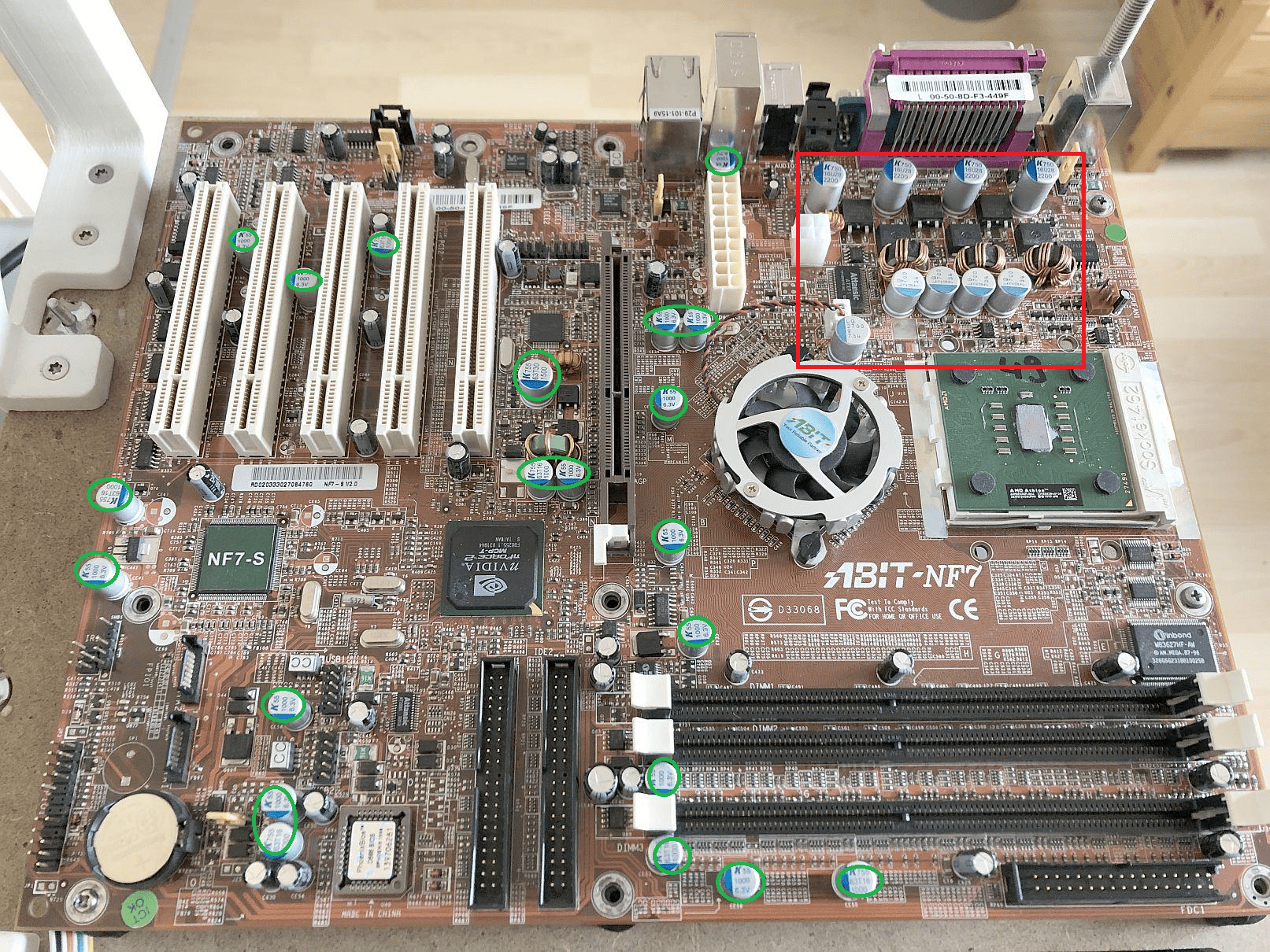

Ja kann man machen... Das hier:
...sind die vier, die am häufigsten kaputt gehen, wobei der 1800er der ist, der am meisten Unruhe stiften kann, bzw. das Board sofort komplett lähmt, wenn es dem nicht mehr gut geht oder die Specs nicht passen. Der 1000er rechts vom AGP Hebel ist übrigens einer, bei dem es bei manchen NF7 Boards darauf ankommt, dass der ESR nicht unter 0,010Ohm sinkt, also z.B. FPs können hier Stress machen an der Stelle. Die gilt es auch zu prüfen, wenn das Board nach dem Recap nicht mehr will, also diese 3 1000er in dem rot eingekreisten Bereich, denn manche Caps streuen mit dem ESR seit weit nach unten, also auch wenn die lt. Specsheet ESR10 haben sollten, streuen die tlw. bis ESR7 runter, was Probleme machen kann. An den drei Stellen messe ich daher inzwischen immer vorher die Caps durch um keine zu haben, die zu weit nach unten streuen vom ESR her. Andere NF7-S hingegen stört das nicht, da laufen an der gleichen Stelle sogar ESR5/6 Caps. Wollte das immer mal auf die verschiedenen PCB-Versionen prüfen ob es da ein Muster gibt.
Will sagen, wenn du die vier getauscht hast und ansonsten keine weiteren auffälligen, geblähten Caps irgendwo stehen, kannst du schon einen ersten Testrun starten um zu schauen ob sich der weitere Aufwand lohnt.
Grundsätzlich würde ich im Nachgang dann aber natürlich alle Nichicon HM in 1000µF / 10V austauschen, wenn das Board langfristig genutzt werden soll, denn im Gegensatz zu 1000er MBZ, die deutlich robuster sind und weniger Ausfälle zeigen, sind die HM sehr anfällig und häufig ein Problem. Tlw. kann man zusehen wie die während einer XP-Installation von gut aussehend zu schwanger wechseln. Da gibts natürlich auch Ausnahme und welche die ewig halten, aber meine Box of Shame hat auffällig viele 1000er HM angehäuft, weeeeeeeit mehr als 1000er MBZ und sogar etwas mehr als 1000er KZG.
Bei den auf deinem Bild rot eingekreisten musst du ein bisschen schauen. Wenn ich das richtig verstehe, hast du da 3300er MBZ sitzen. Die 3300er MBZ sind in meiner 3300er Statistik die Ultra-Low-ESR Serie, mit den geringsten Ausfallraten, ABER gleichzeitig auch die Serie mit den höchsten versteckten Defekten, also wirklich tote oder stark degenerierte Caps, die optisch 1a aussehen. Andere Serien wie KZG, HM, usw. verleihen ihrem Elend i.d.R. sehr deutlich Ausdruck, wohingegen die MBZ gerne heiter aussehen. Daher prüfe ich 3300er MBZ z.B. inzwischen grundsätzlich, auch wenn alle gut aussehen, um in der Fehleranalyse nicht nochmal dem perfekten Anschein aufzusitzen. Sollte dein Board also laufen, wenn du die 1000er und den 1800er ersetzt hast, würde ich dennoch dringend dazu raten, den VRM Bereich gleich hinterher zu schieben, denn es die Sektion, die auf der Platine dem meisten "Stress" ausgesetzt ist und am meisten Wärme abbekommt.
Und immer dran denken, bei alten Caps kann jeder Power Cycle der letzte sein. Um ein Beispiel zu nennen, ich habe letztens ein P4P800-VM aus der Schublade geholt um einen Aufbau eines Freundes 1:1 nachzustellen, ein Board, was ich vor einiger Zeit schonmal in Benutzung hatte und was ohne Probleme lief. Also holte ich es wieder raus, optisch alles 1a, wie zuletzt eingelagert, alles drauf gepackt, angeschlossen, Power Knopf gedrückt -> Peng -> Raum vernebelt, Gestank Deluxe. Was war passiert? Der 3300er Nichicon HM, der völlig unscheinbar aussah ist keine Sekunde nach dem Einschalten einfach explodiert, wohlgemerkt nachdem er zuletzt auf der Platine noch ohne Probleme lief. Heißt also, ein solcher Defekt muss sich nicht ankündigen, durch Wölbung oder ähnliches, er kann von jetzt auf gleich passieren, insbesondere wenn es sich um interne Kurzschlüsse handelt, was ich auf Grund der instant-heftigen Explosion bei besagtem HM vermute. Zum Glück hat das Board/NT sofort abgeschaltet und es ist bis auf Elektrolytflecken auf der Platine und in meinem Gesicht :fresse: kein weiterer Schaden entstanden, aber das kann halt auch anders ausgehen und z.B. Komponenten töten oder z.B. den Chipatz killen.
Das ist eine gute Idee!
Ich bin immer noch fasziniert, wie gut du das umsetzt. Ich hätte da so meine Schwierigkeiten....
@Stangelator
Ich habe neue Versionen mit den neuen LOGOs umgesetzt. Das xxxxxl am Ende steht für die kleine Auflösung (640x480); xxxxxh steht für die höhere Auflösung (800x600).
Bei der 800x600 er Auflösung hat das LOGO tool zwar gemeckert, dass es nicht 640x480 entspricht, hat das LOGO aber übernommen.
Viel Erfolg. Ich habe auch Versionen rein gepackt, wo nur die Microcodes gewechselt wurden.
