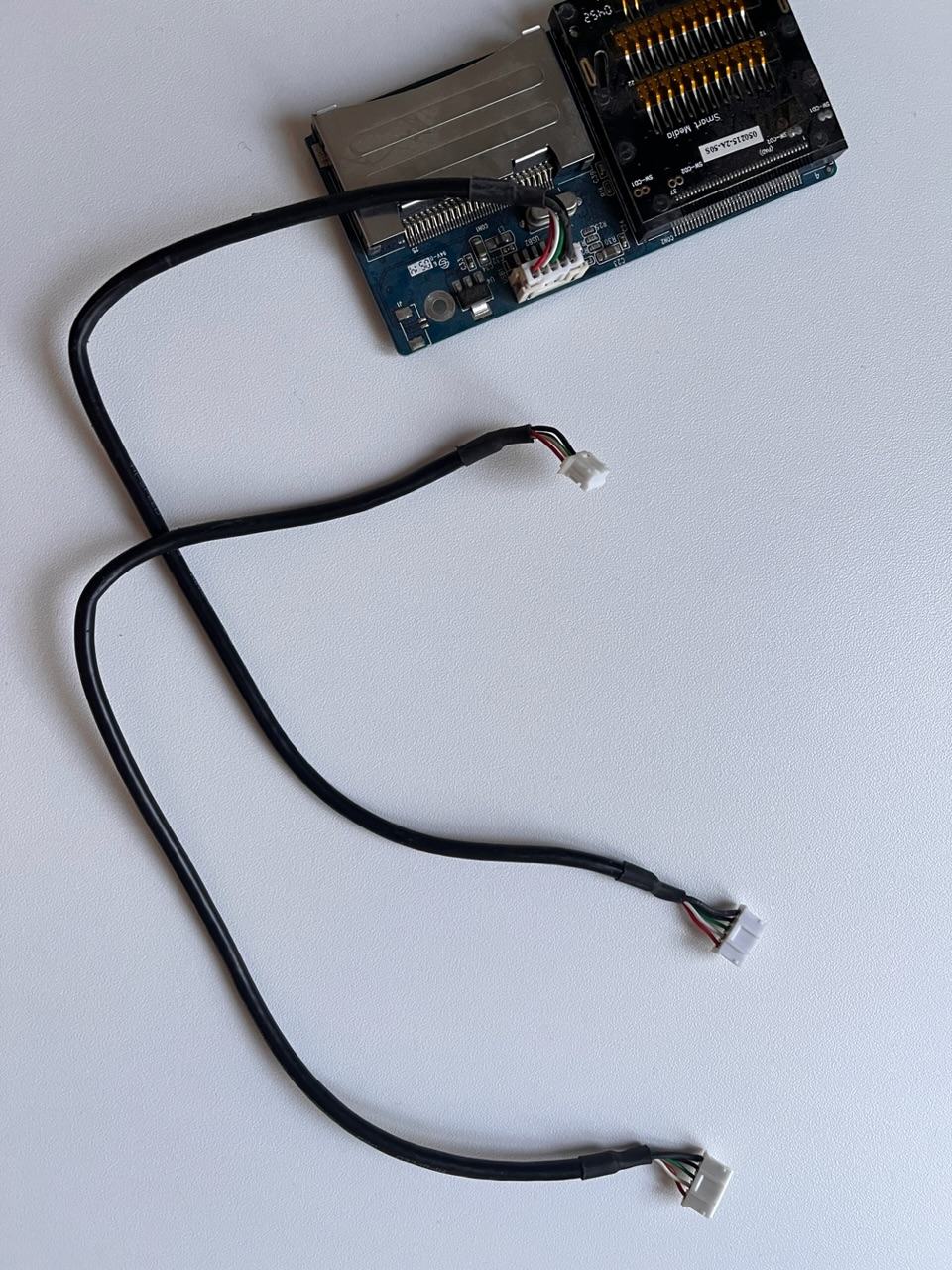

Jemand eine Idee wo man einen 5 PIN Stecker herbekommt der bei einem Shuttle Mainboard passt?
Bzw. welche Art von Stecker es ist?
Stecker ist ca 10mm breit

Altes Netzteil. Da mit Kabel abschneiden und dann wo auch immer dran löten oder willst du das Gegenstück vom Gezeigten?
Es handelt sich um ein USB Kabel sorry die Info fehlt.
Auf dem Board gibt es die Möglichkeit ein weiteres USB Gerät über so einen Stecker anzuschließen.
Leider finde ich nirgends das passende Kabel
USB Kabel? Zum Laden? Funktioniert trotzdem. Du nimmst ein altes USB Kabel, knipst es ab und lötest es mit dem Molex Kabel zusammen.

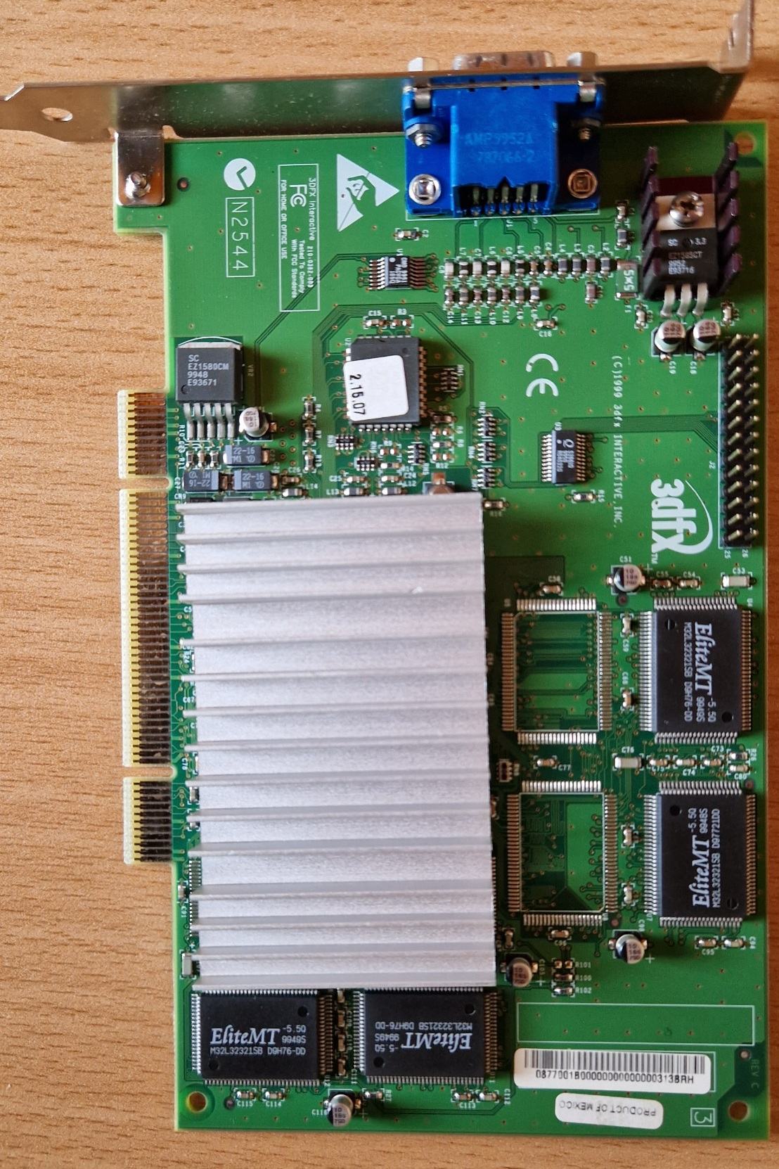

Hallo zusammen, eine etwas triviale Frage - ich will meiner Voodoo 3 3000 was gutes tun und ihr einen Lüfter verpassen. Zur Auswahl habe ich aktuell einen 50mm Noiseblocker XS-1 3000 Rpm 3-pin Lüfter oder einen 80mm Artic Cooling F8 PWM mit 2000 RPM den ich aber mit einem Noctua NA-SRC7 den ich über habe drosseln würde.
Leider hat meine Voodoo 3 einen geklebten Passivkühler, so dass ich die Mods die die beiden Löcher im Kühler nutzen nicht verwenden kann. Bliebe die etwas hässliche Option den 80mm mit entsprechend langen Kabelbindern um die ganze Karte zu spannen oder mit selbsthaltenden Schrauben den 50mm Lüfter direkt auf den Kühler zu schrauben, was aber entsprechende Belastung auf dem geklebten Passivkühler verursacht und vermutlich Spuren hinterlässt.
Hat jemand Vorschläge? 3D Drucker habe ich leider keinen um mir eine Vorrichtung für die Lüfter zu drucken.
Ich habe eine baugleiche Karte und kann dir sagen, dass zumindest ein 40x10er Noctua zu schwach ist. Ein 5015er Radialllüfter bei 50% war ok, aber laut. Ein Test mit einem 60x10er Sunon (iirc 3000rpm) steht noch aus.
Ich habe im Gegensatz zu dir einen Drucker und werde mir einen Duct basteln. Hast du das nicht, dann würde ich mir entweder was aus Pappe basteln oder die erwähnten Kabelbinder nehmen. Den Kühler würde ich nicht entfernen, zumal die Karte (zumindest meine) keinerlei Löcher für den Kühler hat. Der Kühler müsste an den Enden etwas mehr Luft zur Platine haben was die Verwendung der Kabelbinder erheblich erleichtert.
Bei mir ist der Kühler übrigens ebenfalls komplett schief aufgeklebt…
Danke, ja, die Qualität von STB war ja schon immer so eine Sache...
Also dann wohl eher den 80mm mit Kabelbindern drauf machen. Ich denke ein langer Kabelbinder längs und einer quer ist vermutlich am besten, bei beiden quer kommt mir ja der PCI Anschluss in die Quere und ich müsste es irgendwie schräg machen. Oder nur einer quer ums PCB und der andere um den Kühler, in der Hoffnung das belastet den Passivkühler nicht zu stark

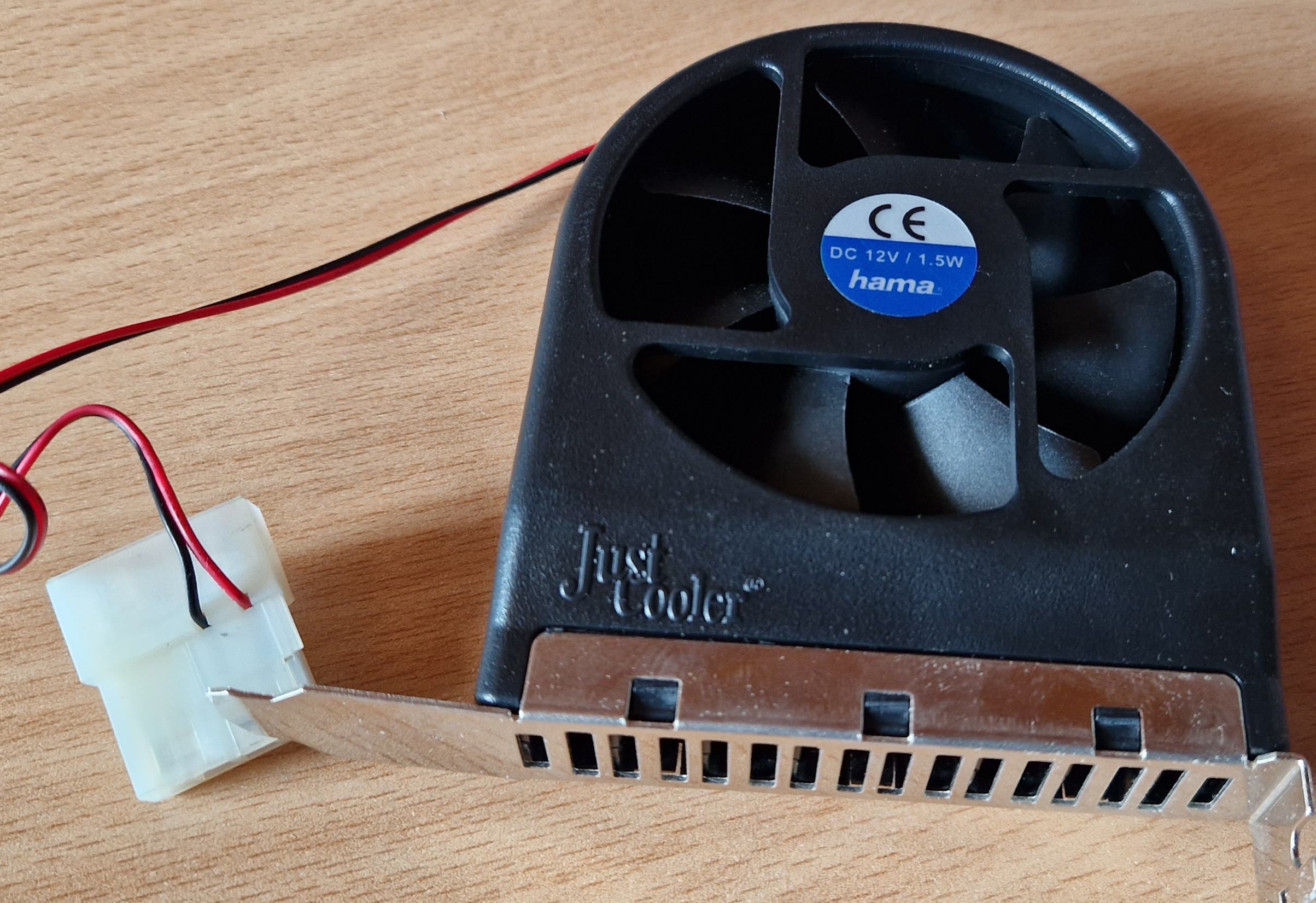

Und wenn das noch nicht reicht, sowas hier gibts auch noch. Das Teil saugt die Luft aber aus dem Gehäuse raus und bläst nicht auf die Karte.
An so einen Lüfterhalter hatte ich auch schon gedacht, da verliere ich aber zwei Steckplätze. Und so einen Slot Sauger habe ich sogar, allerdings den von Hama der dummerweise auch zwei Slots belegt. Oder macht es bei dem Sinn den in einen Slot über der Karte zu stecken, damit er die Luft quasi von unten an der Karte hochzieht? Da wären keine Steckplätze mehr am Board die blockiert würden, das würde passen. Ist nur die Frage ob das zur Kühlung alleine reicht.

Nicht um die ganze Karte. Der Kühler ist ja rechts und links nicht am PBC befestigt. Dort kannst du die Kabelbinder mit einem kleineren Lüfter drumherum spannen.
Da habe ich halt die Befürchtung, dass es zuviel Belastung ist, der Passivkühler ist ja nur durch den Kleber mit der GPU verbunden, der ist nirgends verschraubt.
Wobei der 50mm Lüfter nur 20 Gramm schwer ist, das sollte ja nicht zu arg viel sein. Aber für den 80mm wird es denke ich zuviel sein.
Baut das Teil im Bild so dick auf? Ich hatte gehofft, das man den Hama direkt neben der Voodoo steckt und beides zusammen dann zwei slots frisst. Idealerweise auch noch so, das der Hama direkt durch den Kühler der Voodoo ansaugt.
Danke Dir! Ich hab noch mit etwas herumprobieren eine Position gefunden wo es passt - wenn ich die Voodoo 3 als unterste Karte einbaue dank des Kombi ISA/PCI Ports und der Tatsache dass ich nur einen ISA Slot brauche, konnte ich mit etwas herumprobieren den Hama Lüfter direkt drunter packen. Und die Karte wird selbst nach zig Durchgängen Unreal Timedemo nur lauwarm. Optisch nicht die eleganteste Lösung, aber der Tower wird eh zugemacht.
Allerdings hat der Hama Slot Kühler natürlich keine Lüfterregelung und wird direkt am 12V Molex angeschlossen mit einem Durchschleifkabel. Ist somit etwas lauter. Der Durchschleif-Anschluss natürlich auch keine Möglichkeit, dass ich die Kabel so tausche, dass ich auf 7V komme. Wenn ich es leiser will, muss ich mir da noch was überlegen.
