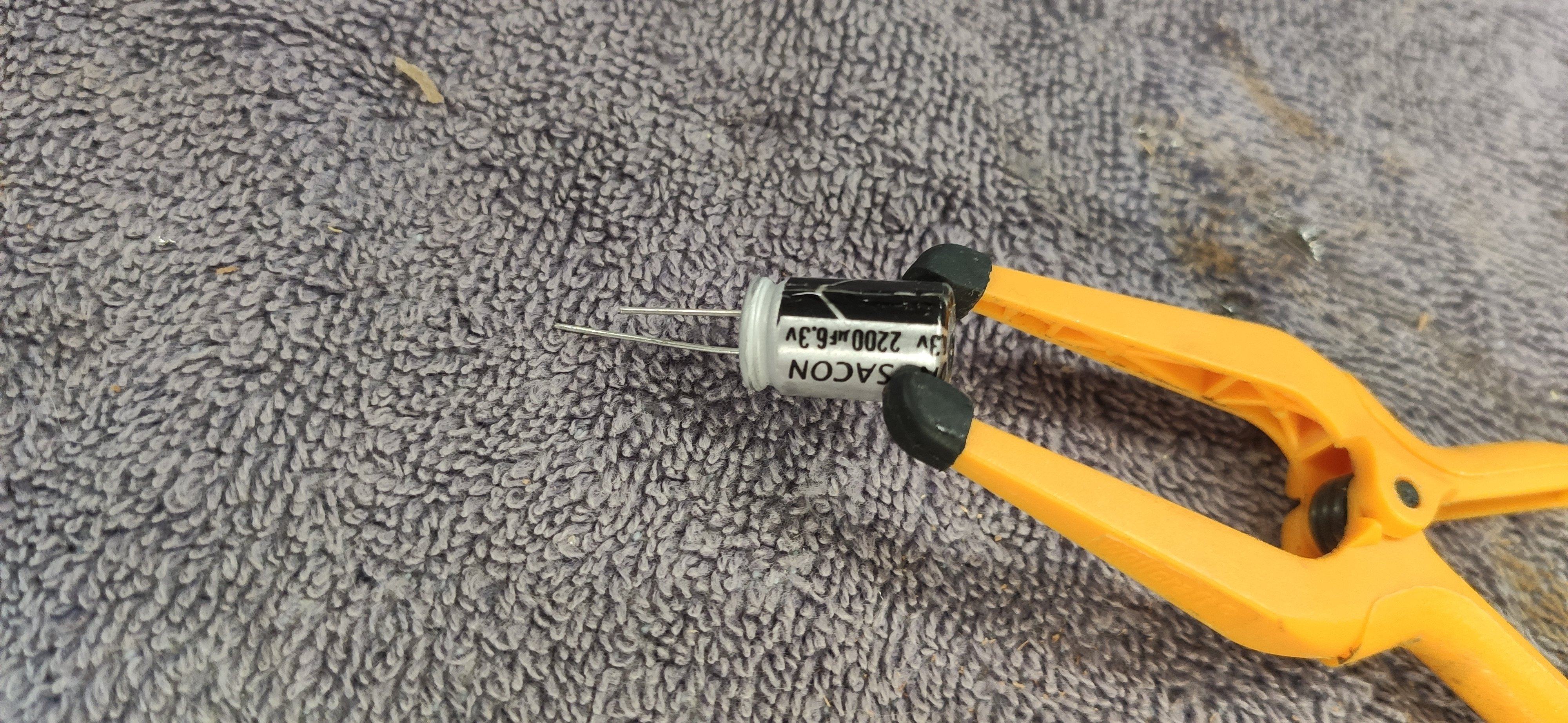

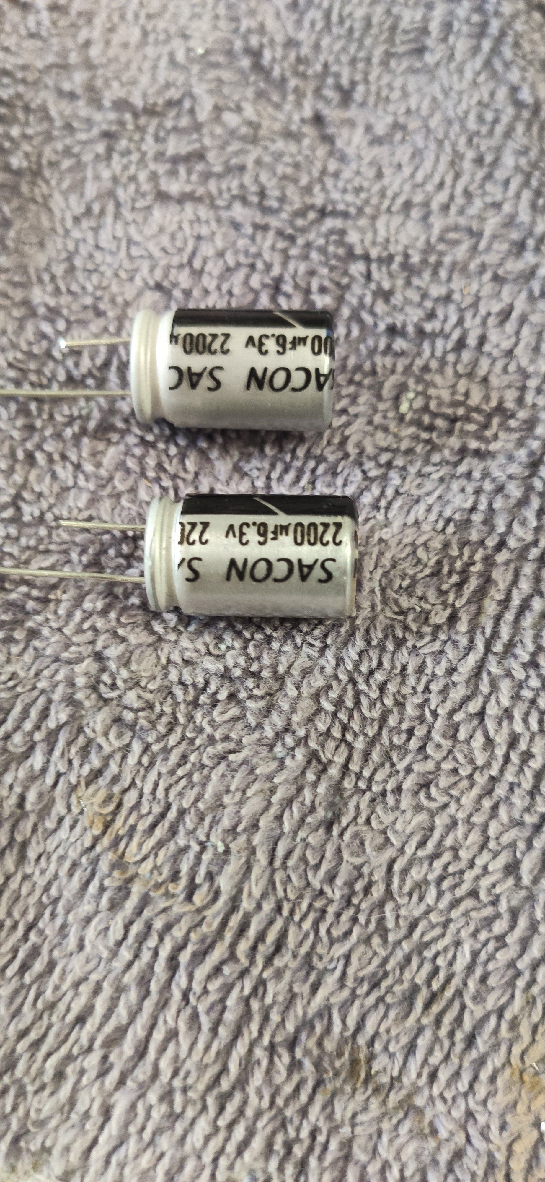

Kleine Machbarkeitsstudie:
Wie manche mich hier kennen, mache ich öfters an Kondensatoren rum. Lackiere diese, oder beklebe diese mit Folie.
#Sacon SZ
Auf diversen Boards von soyo und anderen Marken haben diese Kondensatoren Einzug gehalten. Ersetzt werden die größeren oftmals durch polys.
Mir ging es darum die original Optik der dicken Elkos zu bewahren. Nur um diese geht es hier. Die kleineren hab ich mit Folie beklebt, auf diese ist dies aber ebenso anwendbar.

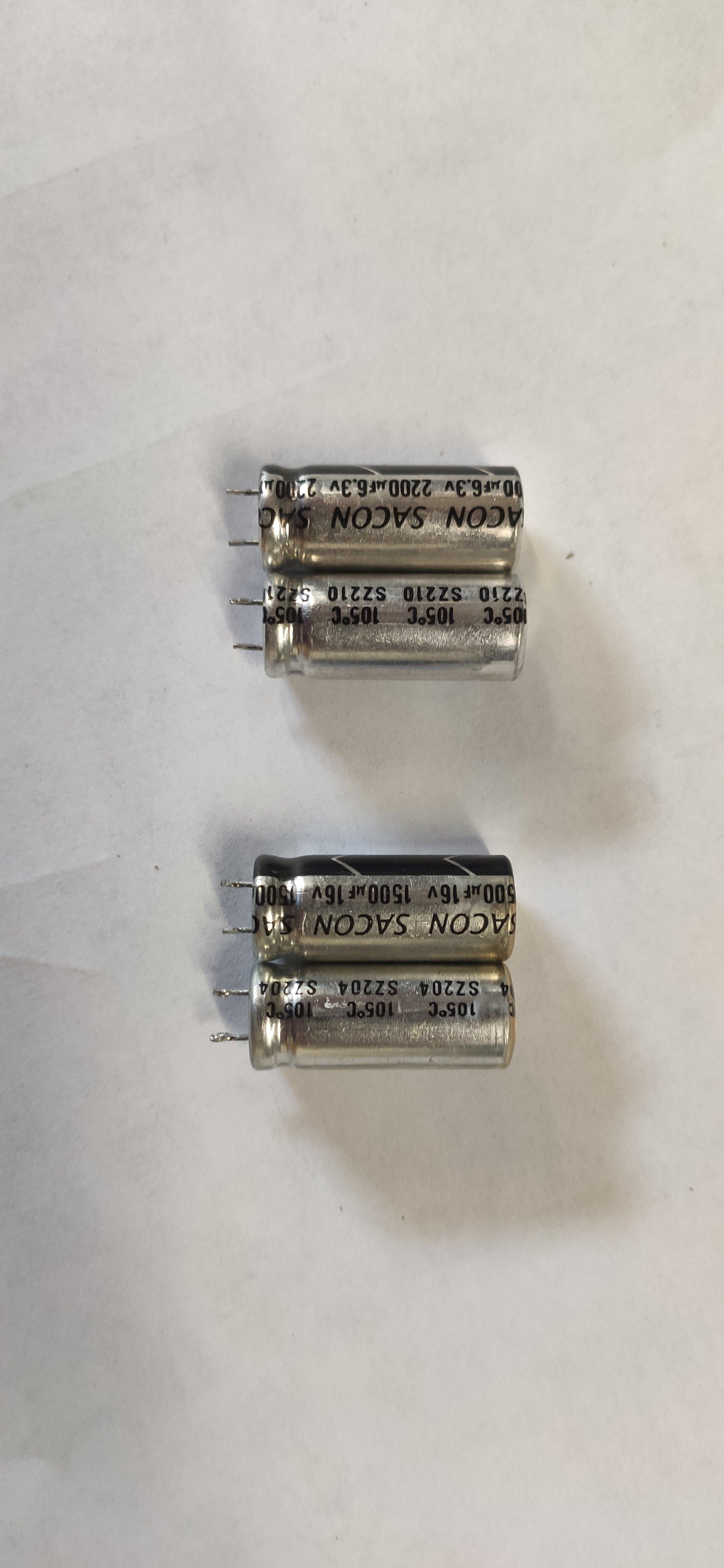

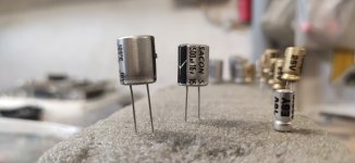

Zuerst wird die Folie des Originals auf länge geschnitten, und zwar direkt auf dem alten Elko. Es hat sich bewährt die Wulst unten weg zu lassen. Die länge kann je nach Geschmack bis an die Wulst Ran gehen, oder über die komplette länge des polys. Danach wird die Folie des Elkos am minus pol bis zum Kopf aufgeschnitten und anschließend mit dem poly verklebt.
Dieser wurde in dem Fall, von seinem Aufdruck befreit, und zärtlich angeschliffen.
Man könnte den poly noch polieren, sowie den Kopf des Original elkos, nur das Plättchen mit Sollbruchstelle, raus dremmeln und auf den poly kleben. Das wäre dann die absolute Endstufe. Soweit habe ich den spaß aber nicht getrieben.

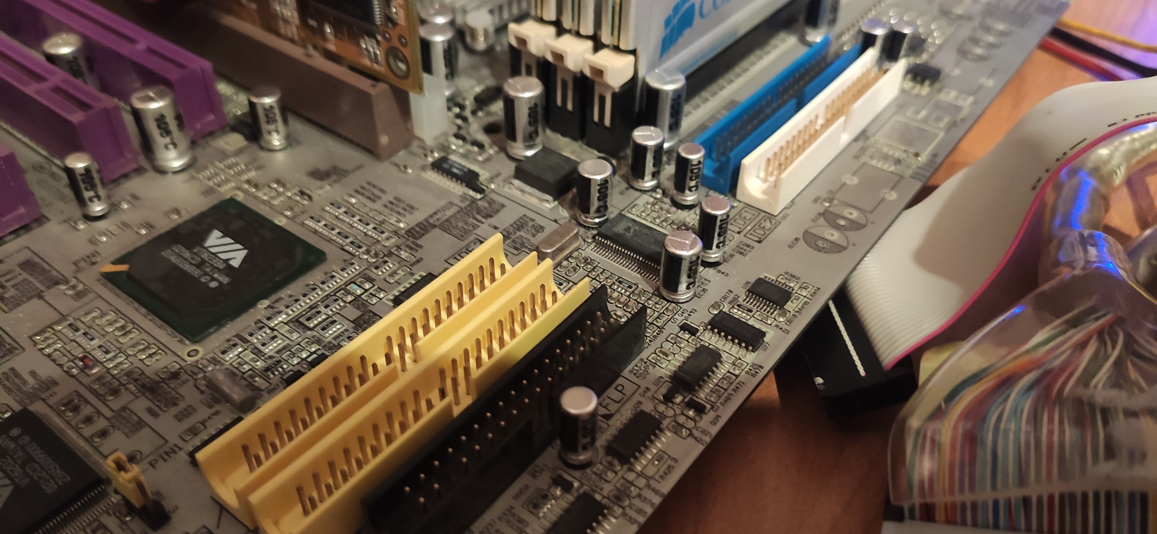

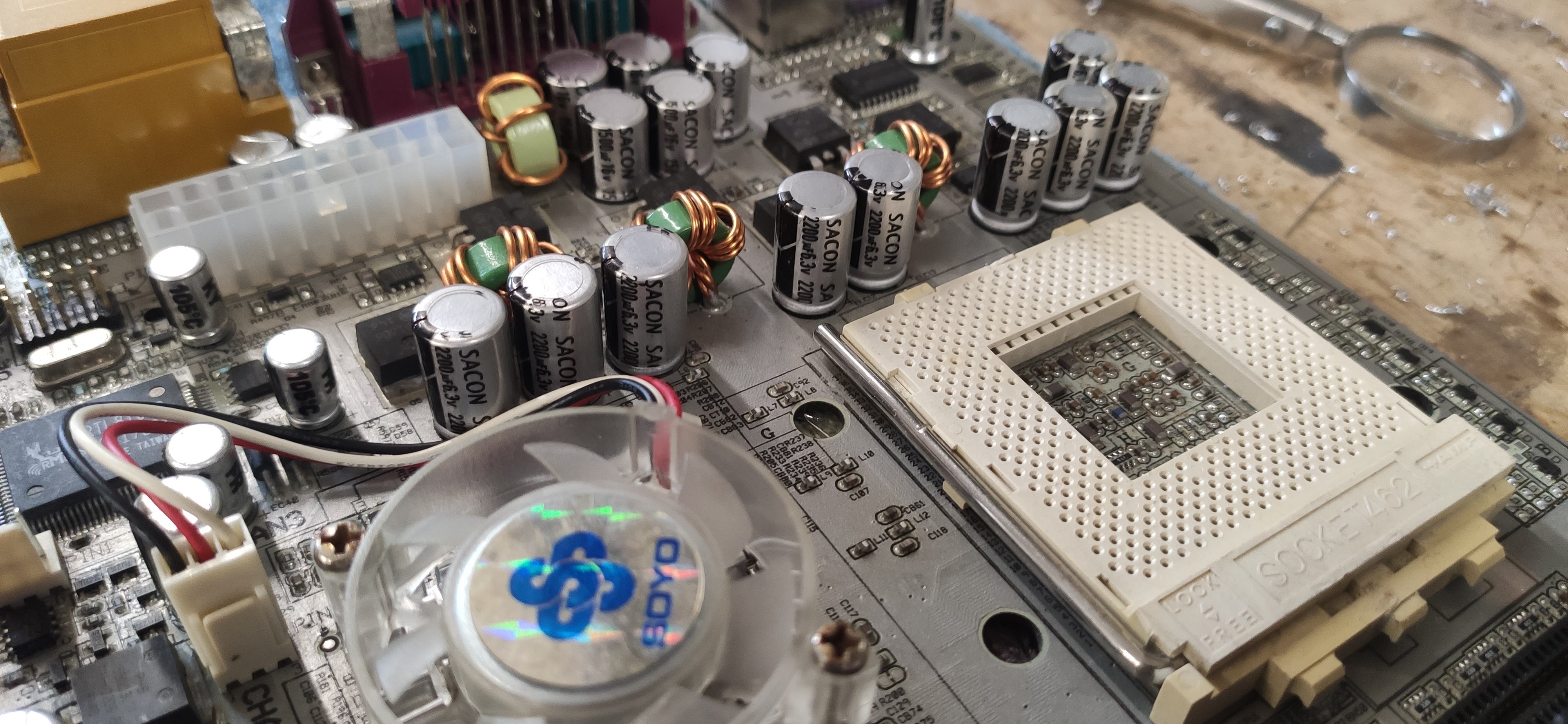

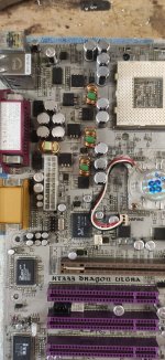

Für euch bespiel-/ Vergleichs Bilder.
Soyo kt333 Dragon ultra
Kemet 2200uf 16v -> Sacon SZ 2200uf 6,3v
AVG 1500uf 16v -> Sacon SZ 1500uf 16
Als Inspiration, sollte jemand Mal ein silbernes Soyo oder soltek oder albatron Instandsetzen müssen, und keine Kompromisse zwecks Optik eingehen wollen.

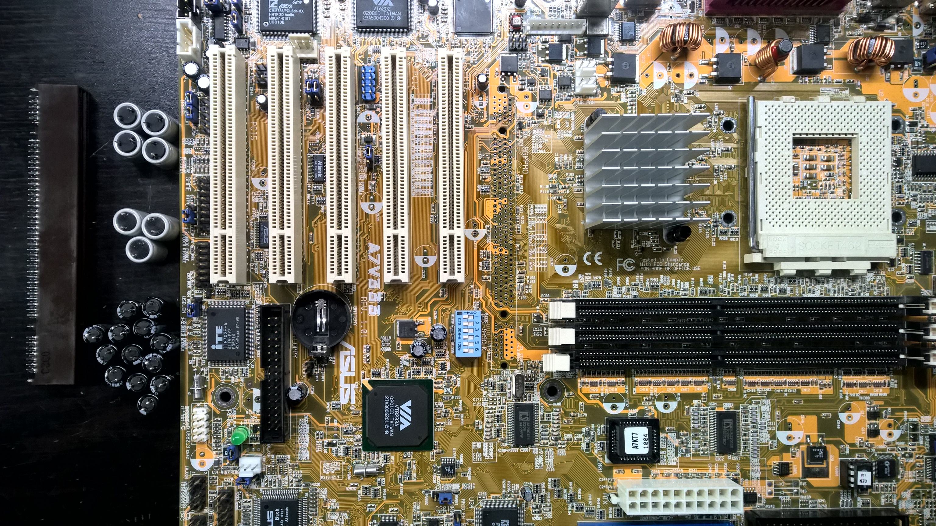

Asus A7V333 - von jemanden aus einem anderen Forum. Ihm war eine Grafikkarte im AGP abgeraucht, also einmal AGP neu.
Über PCI startet das Board, obs den AGP-Bus überlebt hat, weiß ich erst, wenns fertig ist.
Ersatzkondensatoren hab ich schon mithilfe anderer Boardlisten rausgefunden.
Weitere Baustellen:
Dem Sockel haben 2 Haltenasen für den Kühler gefehlt, wurde auch gleich mit getauscht.
Es wurde schon versucht, Kondensatoren zu ersetzen. Leider ist da bereits ein Lötauge gestorben, aber zum Glück hat der CPU-Bereich noch einen Lötplatz Reserve. Die 3300er 6,3V wurden gegen welche mit Yageo SEK ersetzt, keine Ahnung, ob die Werte zu KZG und Konsorten passen.

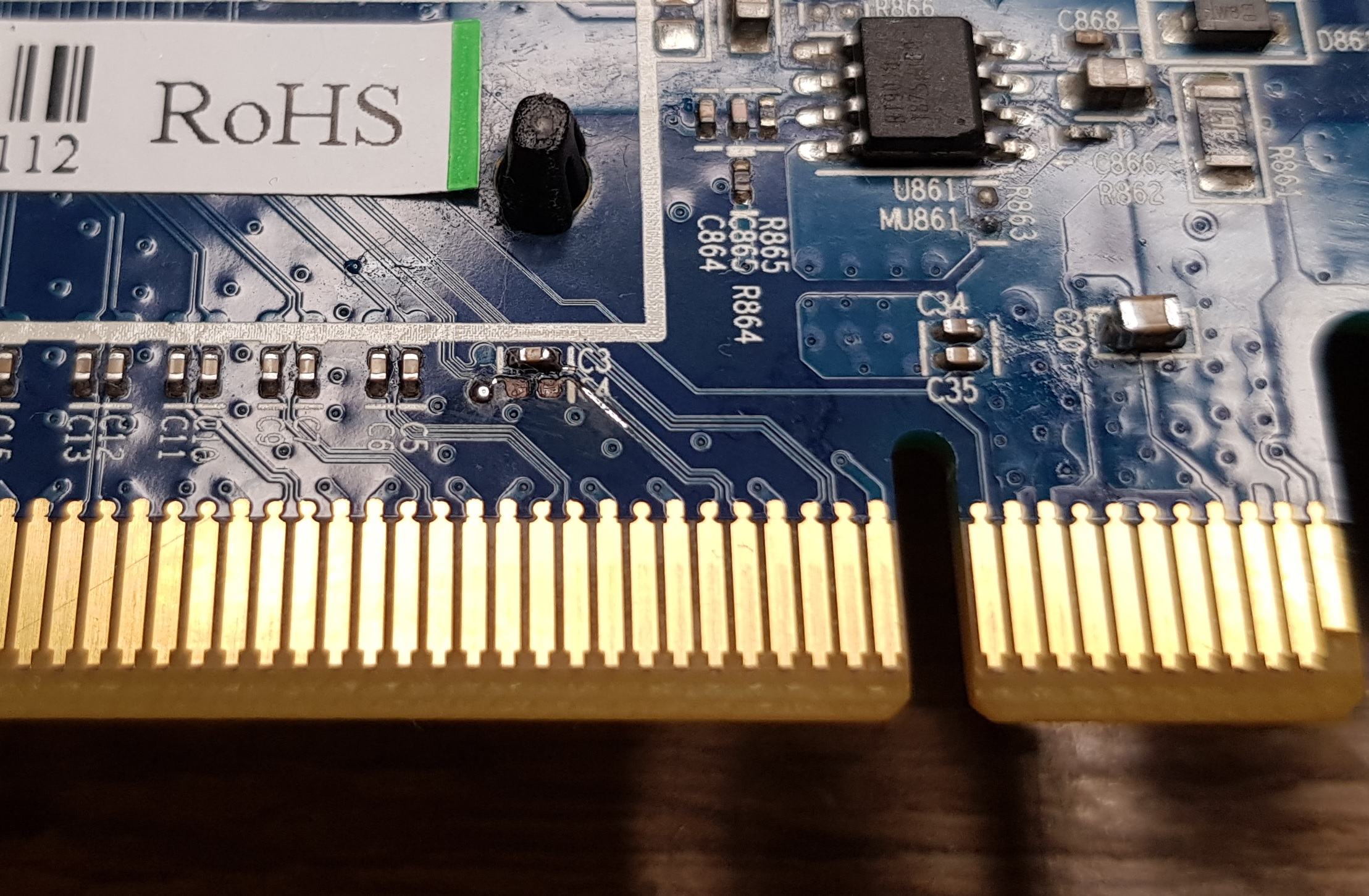

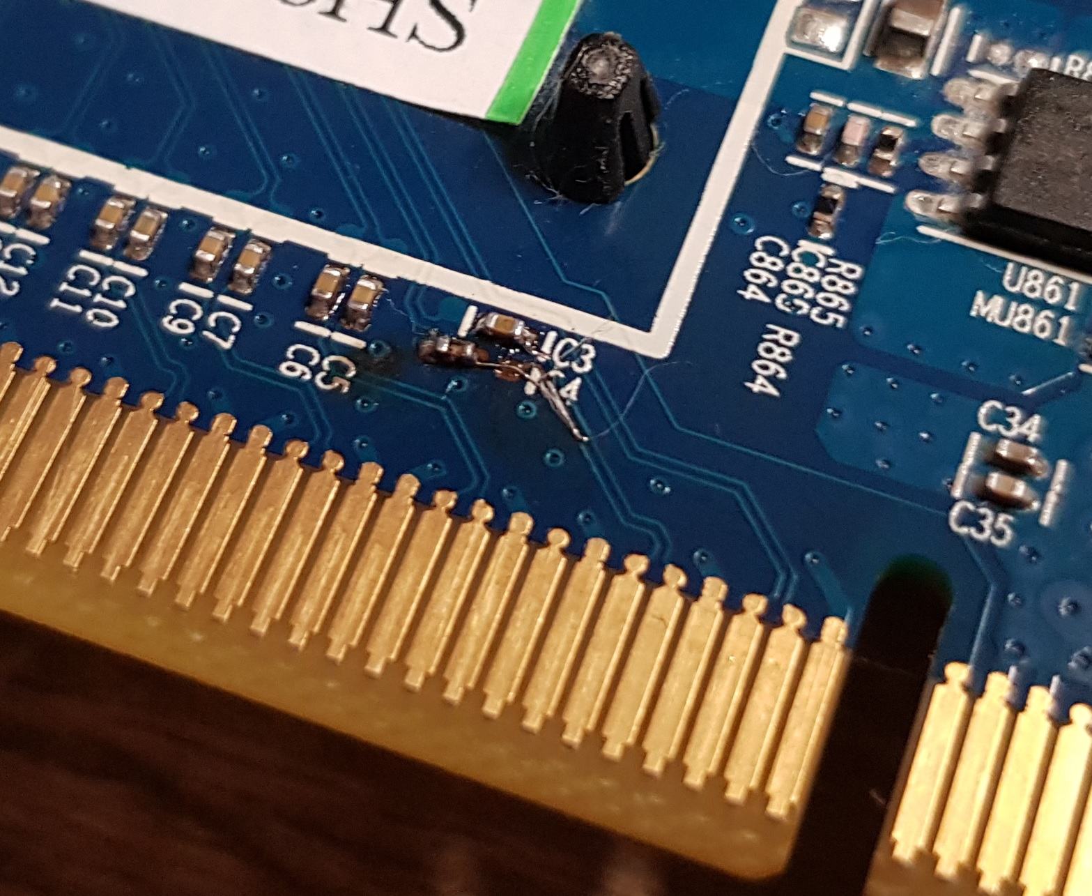

Gestern gabs mal eine kleine Übung in Sachen Fingerfertigkeit und kleine Lötstellen. Eine HD5450 mit fehlendem Kerko am PCI-E Slot. Müsste ohne nur im x1 Modus laufen, wenn überhaupt. Problem: Beide Lötpads fehlen. Wie repariert man sowas? Naja, hemdsärmlig mit nen bisschen Draht kein Problem. ^^
Links gibts ein Lötpad, was mit Schutzlack überdeckt ist. Man sieht ja, wies bei den anderen Leiterbahnen aussieht. Das einfach freigekratzt und verzinnt. Rechts gibts leider nur noch die Leiterbahn und den Pin am Slot ohne was dazwischen. In diesem Fall hilft es nichts, vorsichtig die Leiterbahn freikratzen und ebenfalls verzinnen. Die Gefahr ist, dass man die daneben erwischt und ne Brücke herstellt, wo keine hingehört. Aber Lupenlampe regelt.
Dann einfach links am Pad nen neuen Kerko angelötet und vorsichtig mit 0,1mm Kupferlackdraht die Verbindung zur Leiterbahn hergestellt.
Widerstand war der gleiche wie am Pin daneben, also alles gut, und Karte läuft wieder ganz normal x16.
Die Fusseln sind noch vom Wattepad, nicht wundern... Habt ihr nen Tipp, wie ich das am besten haltbar mache? Einfach Lötmaske/Schutzlack drauf? Damit hab ich bisher noch nie gearbeitet. Vielleicht ein Tropfen Sekundenkleber?
Sieht gut aus. Ich würde das einfach mit einem Tropfen 2K Epoxy oder Sekundenkleber "sichern". Hauptsache man reisst das Teil beim normalen Ein/Ausbau oder Lagern nicht ab. Selbst ein Tropfen Nagellack von der Frau/Freundin klappt und sollte sich im Fall der Fälle sogar wieder entfernen lassen.

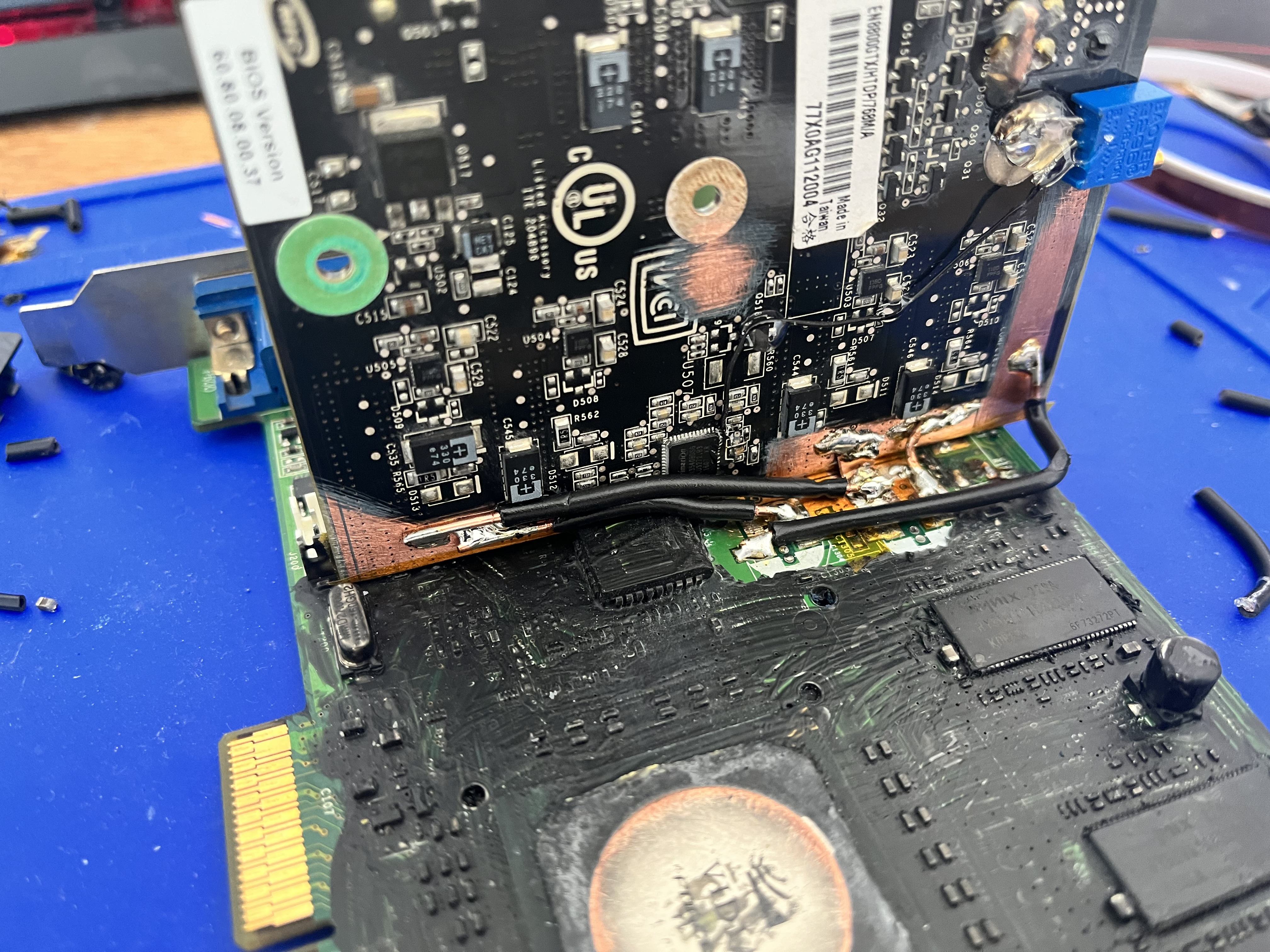

Hab da heut wieder was gebastelt :fresse:
8800GTX VRM auf Ti4200 64MB.
Die 8800 war defekt, vermutlich RAM hinüber und davon hab ich echt genügend. Also kurzerhand ein Epower draus gebaut und gehofft ich bekomm die 4200 damit gut ans Rennen.
Die andere hab ich nämlich vor kurzem bei -35c getestet und da hat die Stromversorgung massiv limitiert. 2V hat noch skaliert auf dem Kern, aber da musste ich in einzelnen Tests massiv mit dem Takt runter. Erst mit reduzierter Spannung war’s dann wieder stabil.
Daher die Idee mit dem Epower nachzuhelfen.
Epower rennt auch einwandfrei, aber nur ohne Karte. Sobald ich es wie auf dem Bild zu sehen verbinde gehen 0V raus. Kein Kurzschluss, pwrgd gibts nicht und der Controller bekommt auch Spannung.
Mal schauen ob ich’s morgen noch gefixt bekomme. Mir gehen gerade ein wenig die Ideen aus, wieso die Spannung direkt auf 0V runter geht.
Sehr schön! Wenn das Power Board für sich funktioniert, hast du die meisten Fehlerquellen ja schon ausgeschlossen. Ich vermute fast einen trivialen Fehler. Hast du die Sägekante irgendwie isoliert? Ich mache das gerne mit Plastik70-Spray oder Plastidip. Außerdem sieht einer von den Kerkos auf deinem Bild - unter dem PX3544 - nicht mehr ganz gesund aus.
Ich hab spontan kein Pinout zu dem PX gefunden, aber es gibt auf jeden Fall weder einen PWRGD, noch einen SENSE Pin. Ich hab auch selber schon mal ein Power Board aus einer 8800GTS gebaut und hatte dort auch keine Probleme mit einem davon. Müsste eigentlich laufen. Kontrollier noch mal die naheliegenden Sachen.
Ach so, und nur fürs Protokoll: vRam-Fehler beheben ist einfacher, als Zombie-Board bauen :d
Lustigerweise bin ich sogar auf einen deiner Beiträge von damals - bei dem du mit dem PX3540 wohl auch wenig Spaß hattest - gestoßen.
Die Kanten sind mit Tape isoliert, da gibts auch keine Kurzschlüsse oder so.
Die Kerkos sind soweit alle fit. Wenn du den rechts unten neben dem PX meinst: Da ist der Vmod dran und drüber Heißkleber. Daher sieht das etwas merkwürdig aus.
Könnte mir nur noch vorstellen, dass die OCP direkt dazwischenhaut, weil irgendwas anderes nicht passt.
Ansonsten bau ich morgen aus einer GTX570 auch noch n epower. Dann nutz ich notfalls das.

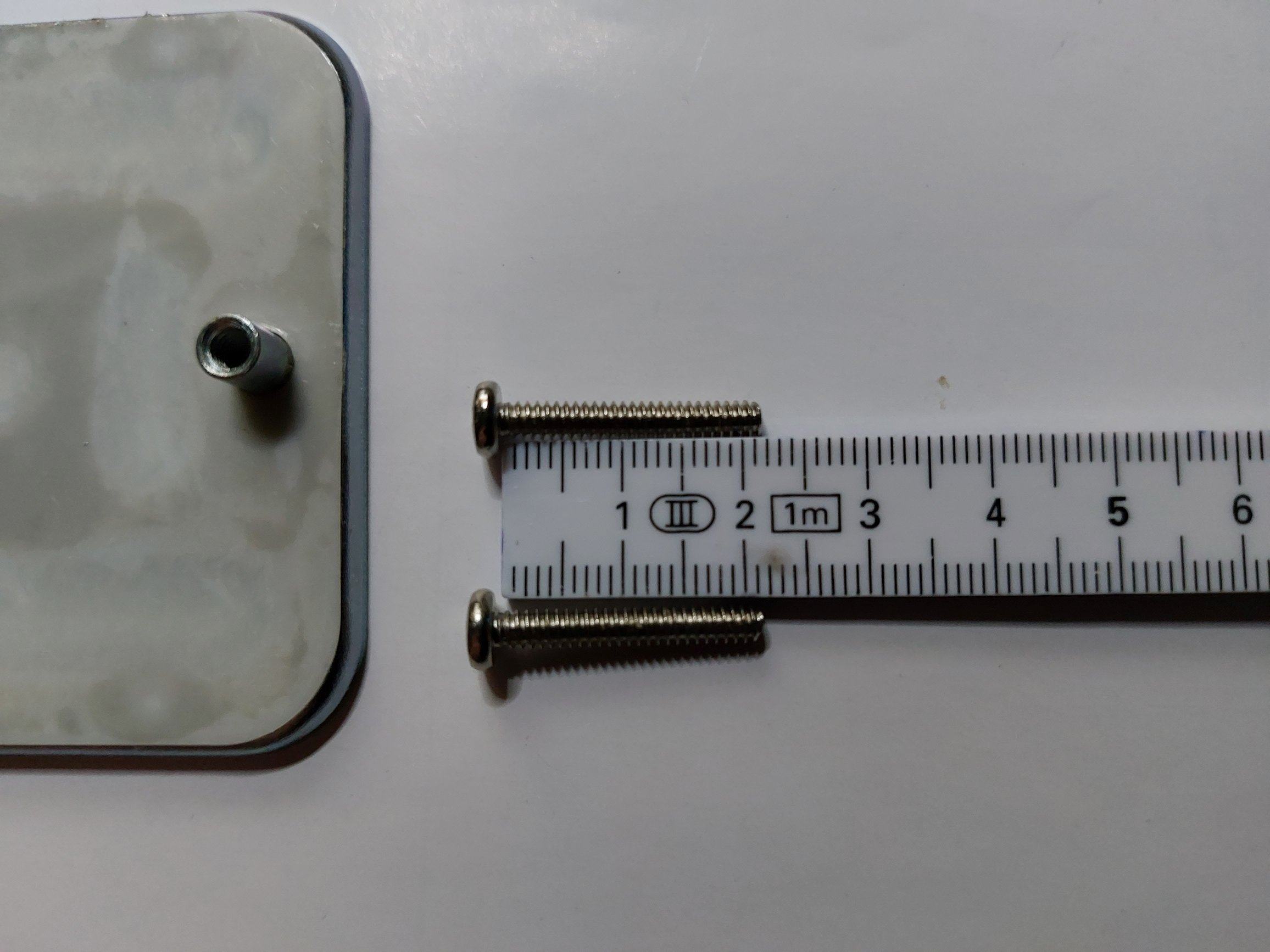

Hat jemand ne Ahnung, was für Schrauben ich für die S939/940 Retention Module brauche? Sollte irgendwas zwischen M3 und M4 sein.
Im Zweifelsfall einfach mal einen der anderen runterholen und messen.

@ItsFun , habe mal nachgemessen, ca. 22mm lang, ist aber kein metrisches Gewinde und hat eine andere Steigung (ist etwas kleiner/dünner als M4).
