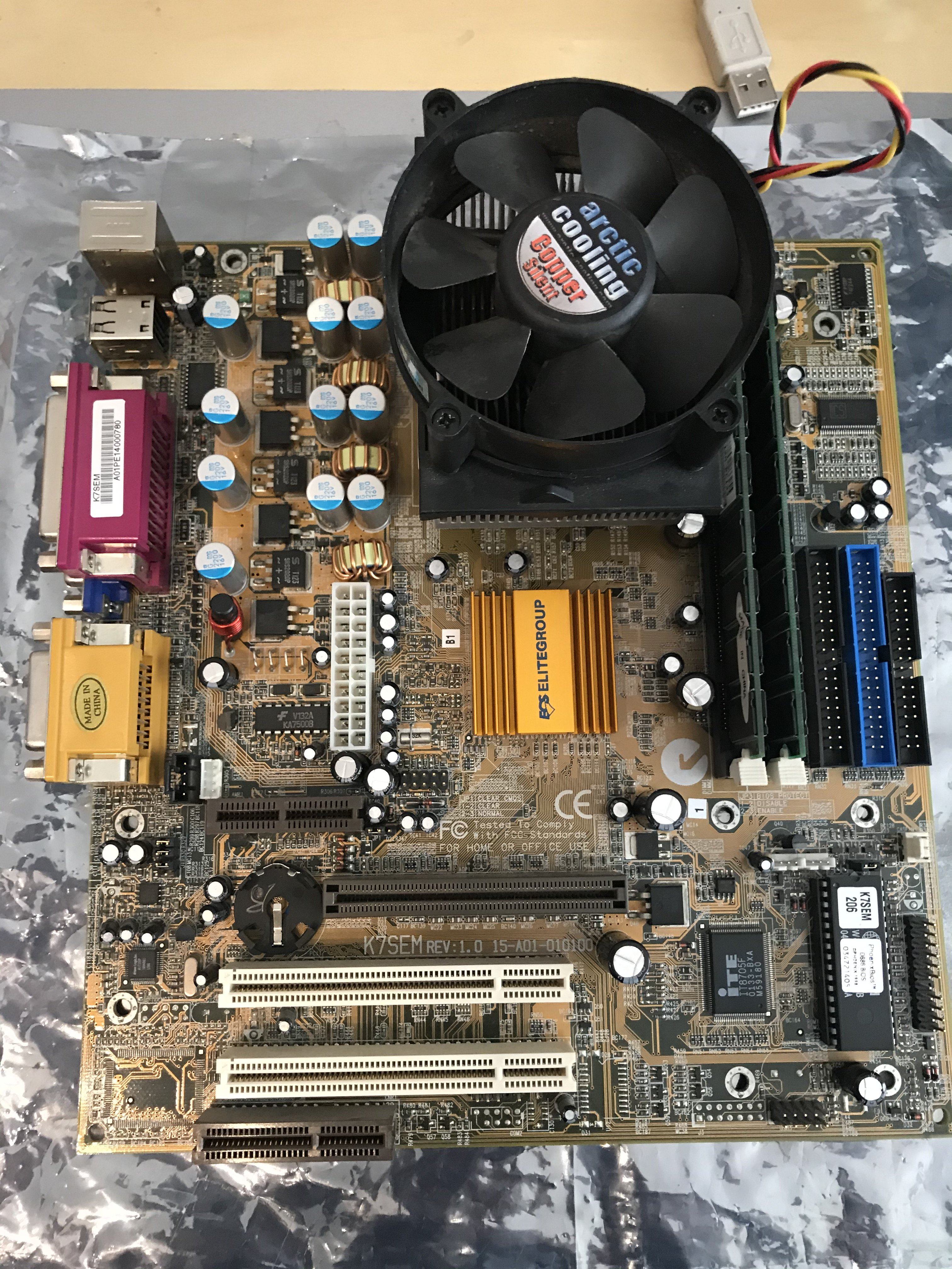

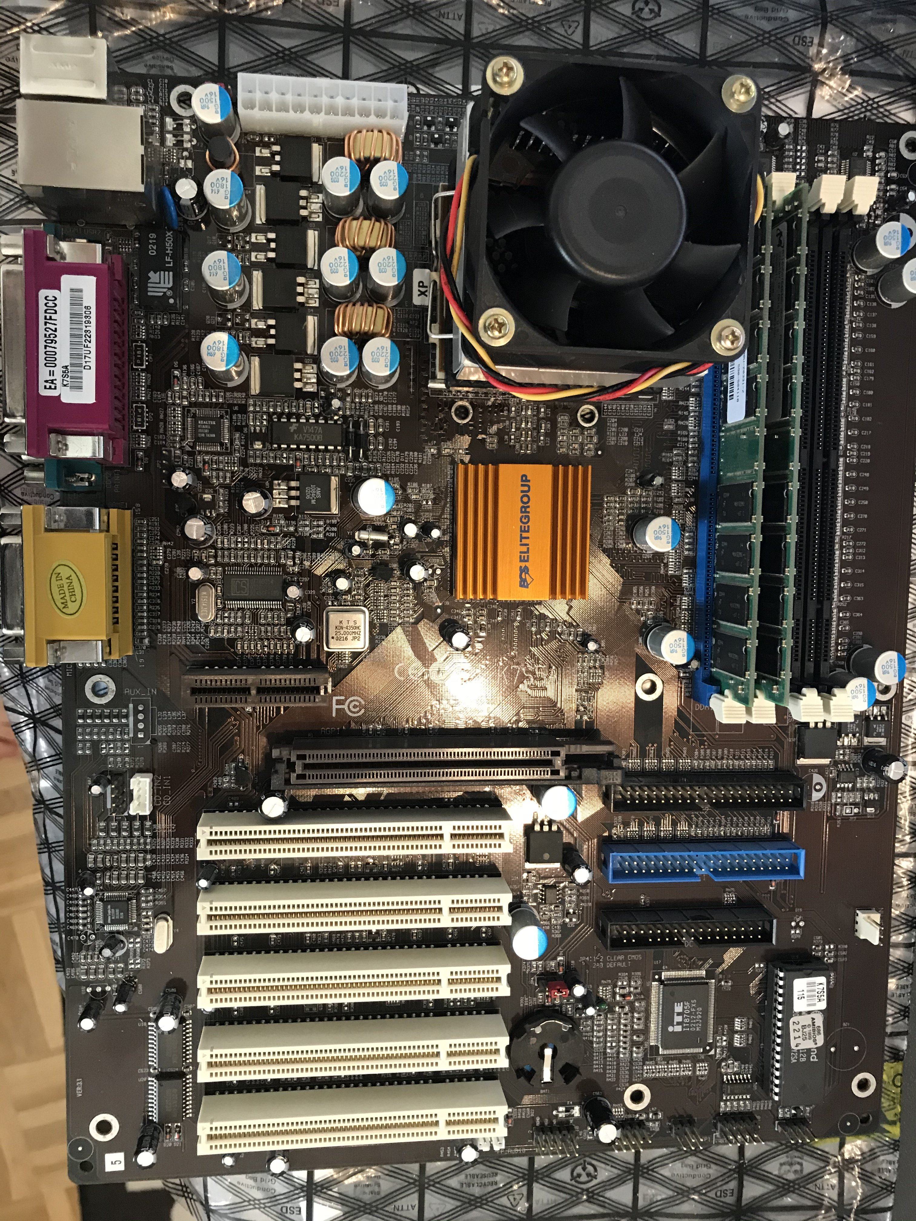

Hab heute mal ein bisschen gebastelt und zwei "preiswerten" Sockel A Boards zu einem hoffentlich zweiten Leben verholfen:
Ein K7SEM und ein K7S5A bekamen beide ein paar Polymerkondensatoren, laufen auch beide schon wieder (hab mal nen Memtest laufen lassen):
Das K7SEM läuft zunächst mal unauffällig, das hat allerdings vorher auch nur mal nen Random Freeze gemacht und die Elkos waren optisch alle in Ordnung (elektrisch natürlich eher weniger...). Das K7S5A startet kalt wunderbar, Warmstarts mag es aber garnicht (dann kommt kein POST). Man muss dann ausmachen und ein bisschen warten, dann kann man erfolgreich wieder einschalten, da muss ich noch weiter forschen warum es das macht. Vor dem Tausch wollte es mit 133er FSB garnicht (egal mit welcher CPU, hatte nen Tbred, nen Palomino und nen Thunderbird getestet), es startete nur mit 100MHz FSB. Da war auch ein Elko ausgelaufen (der 1500µF direkt am ATX Connector) als ich es hier bekam.

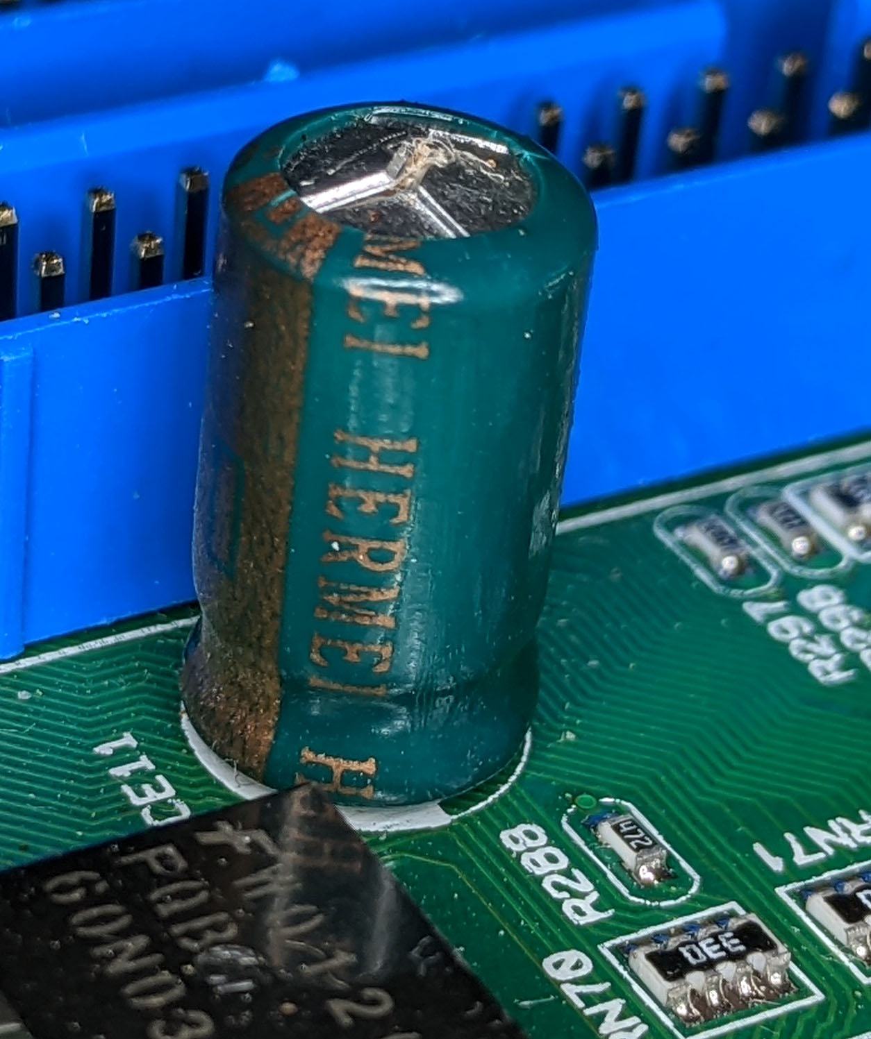

Hi Leute,
bräuchte dringend eine Einschätzung. Wollte eben einen Rechner fertig machen (wird Montag benötigt...) und bei der Inbetriebnahme ist ein Elko (HERMEI 1000µ 6,3V) explodiert. Ich finde zu dem Elko kein Datnblatt um passenden Ersatz zu finden. Das Board ist ein Epox 8KHA+, das von mir schon neue Elkos für Vdimm und Vcore bekommen hat. Ist danach auch wunderbar gelaufen. Der Elko ist bei den IDE Steckern zu finden.
Bilder:
Würde, aus dem Bauch raus mit Panasonic SF 1200µ 10V ersetzten, die hab ich auch noch hier.
Habe ihn eben ausgelötet, es stand noch "LE" dabei. Hatte man vorher nicht sehen können.
€dit: Und damit meine ich auch ein Datenblatt gefunden zu haben:
Hermei: Ripple 840mAh und 0,07Ohm
Panasonic: Ripple 1290 und 0,043Ohm
Der Panasonic hat damit durchgehend "bessere" Werte und sollte verwendet werden können? Oder ist da der ESR schon wieder zu niedrig?
Klasse, danke für die schnelle Antwort! Macht echt Spaß hier unterwegs zu sein (y)
Dann werde ich gleich alle HERMEI ersetzen, wenn ich schon mal dran bin.
Gibts einen Daumenwert, wie viel der ESR (nach oben/unten) abweichen kann?
Das ist immer etwas unterschiedlich. Grundsätzlich kann man sagen, dass es zu Problemen kommen kann, wenn du z.B. einen General Purpose Elko mit einem ESR von 0,3 Ohm z.B. austauschst gegen einen ESR 0,005 Poly um mal ein übertriebenes Beispiel zu nennen. Hatte das bei einigen Test-Boards schon, wo es dann zu merkwürdigen Effekten kam, was vor etlichen Seiten hier auch schonmal ausgeführt wurde.
Solange du also jetzt nicht in die extremen Unterschiede abdriftest, sollte es keinen Stress geben, wenn der ESR besser ist. Alles was eh schon (Ultra)-Low-ESR ist, kann i.d.R. auch mit nochmal deutlich besserem ESR umgehen. Bei GP Elkos muss man halt schauen. Es kann Stress geben, muss aber nicht. Ich persönlich gehe bei GP Elkos immer in den ungefähren Bereich wie das Original, max. 30-40% besser um sicher zu gehen.
Hauptsache der ESR ist nicht schlechter, also höher als beim Original, denn das wiederum führt sehr schnell zu Problemen. Ich hatte z.B. schon Boards mit MBZ und KZG drauf, also ESR12, die z.B. mit ESR16 Elkos nicht mehr anliefen, obwohl alle anderen Werte im Rahmen waren. Beim ESR also eigentlich immer gleicher Wert oder besser, genau so wie bei Ripple.

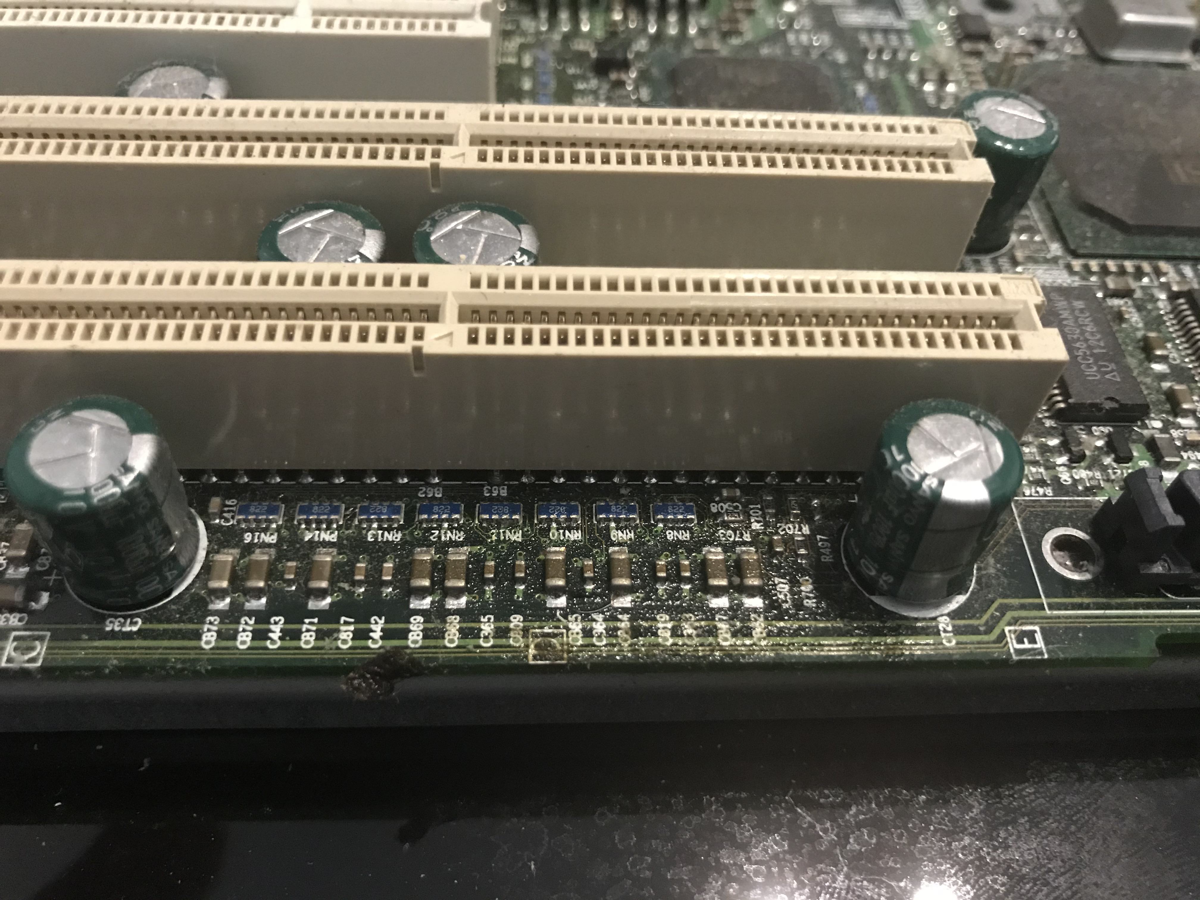

Jetzt brauche ich mal bitte einen Expertentip: Ich hab hier ein Tyan Thunder i860, welches zwar läuft, aber ganz unten auf der Platine "flüssigen Schmutz" hat, kann das Elektrolyt sein? Da sind direkt zwei 1000µF 10V Elkos neben. Auf den Dingern steht Sanyo S.E.00 CA 1000µF 10V. Ich häng mal ein Foto von dem Bereich an, hoffe man kann was erkennen.
Außerdem sind zwei Elkos auf der RAM Platine (jo, die ist Extra bei dem Monster) dick, das was ich lesen kann sagt "PSRX 2103", der Herstellerschriftzug ist völlig unleserlich, ich vermute da sowas wie "Huh Tin" oder "Huh Yin".
Kann man hier Panasonic FR verlöten? Also sowohl als auch? Oder muss ich hier was "besonderes" besorgen? Die großen Elkos bei den CPUs sehen äußerlich noch ok aus, das sind alles Rubycon ZL. Auf der RAM Platine sind noch MBZs (die sind mal nachträglich rein gekommen, kann man an den Lötstellen gut erkennen) und YXG, sollte man sowas trotzdem vorsorglich tauschen? Ich würds gern vermeiden, eben weil das Board bisher problemlos läuft, sehr schlecht wieder zu beschaffen ist und ungefähr ne Milliarde Elkos hat 😅
Elektrolyt eher nicht, das wird i.d.R. brauner Schmodder. Das sieht für mich eher aus wie Flussmittel was auf der Platine verblieben ist oder sowas in der Richtung.
