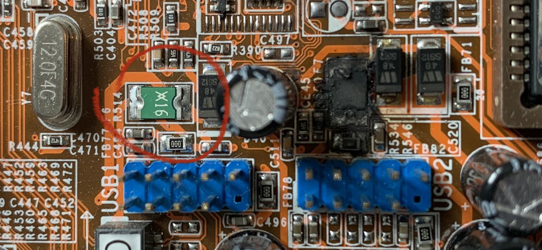

Weis jemand, was das grüne Bauteil ist und welche Funktion es hat? Wie man sieht, ist rechts davon ein solches Bauteil durchgebrannt.
Ist auf einem Abit NF7 2.0 von 0432
Danke! Ja das SMD-Bauteil mit der „000“ Aufschrift ist auch defekt. Was ist das? Sieht man auch im Bild, unter der linken SMD-Sicherung.
Ich nehme an, die Bauteile sind für die blauen USB-Connector. Vielleicht kam von da irgendwo ein Kurzschluss? Das Board war allgemein in einem miserablen Zustand. Ich bereite es gerade auf. Habe die verbrannte Stelle inzwischen vollständig gereinigt und will als nächstes die beiden defekten Bauteile auslöten.
Das Board ingesamt ist etwas gebogen, liegt nicht plan auf. Ich nehme an, der Vorbesitzer hat bei der Montage nen Fehler gemacht und von der Unterseite her einen Kurzschluss erzeugt. Messen kann ich aktuell leider nicht, da Multimeter verliehen. 🙄
Das SMB Bauteil mit "000" ist nur ein Brücke, ein Widerstand mit 0 Ohm. Kann man einfach mit Lötzinn oder einem Draht wieder verbinden.
Das Bauteil links neben der Sicherung sieht auch nicht mehr sehr gesund aus. Und das rechts neben der verbrannten Sicherung müssten Tantalkondensatoren sein, die sollte man auch nachmessen (vorher auslöten..) falls die doch viel Hitze abbekommen haben...
Gut möglich, dass die Schaltung zur USB Versorgung gehört. Würde da trotzdem überall nachmessen, ob nicht noch irgendwo ein Kurzer ist, bevor du es in den Testbetrieb schickst.
Ich habe entgegen der Empfehlungen das Board einfach mal mit Hardware bestückt und mit einer Diagnosekarte zur Unterstützung in Betrieb genommen. Es läuft tadellos! :banana: Ich nehme an, die defekten Bauteile betreffen den USB-Port und sind daher für den Betrieb nicht essenziell wichtig.

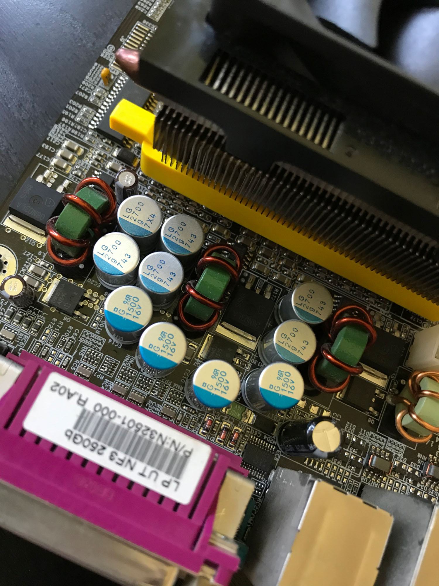

Ein geplatzter Polymerkondensator ? Habe ich so auch noch nie gesehen.
Sacon FZ Elkos. Fanden sich vorrangig bei Grafikkarten, sind wohl mit das schlimmste was der Markt zu bieten hatte und dürften mit eines der Gründe für das vorzeitige Ableben so mancher Grafikkarte sein. Zeitlich wurden die von Geforce FX bis Geforce 9 verbaut.
