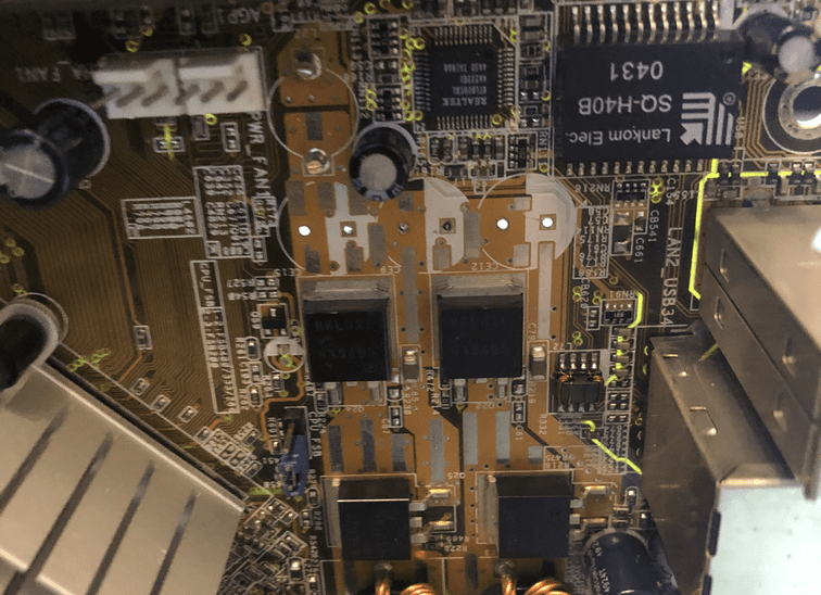

Meine ZD-915 ist ja gemoddet und wurde dann endlich mal einem Funktionstest unterzogen. Und was soll ich sagen, Caps auslöten ist damit mal sowas von einfach, unglaublich. Im Gegensatz dazu macht Entlötpumpe+Lötkolben mal so gar keinen Spaß :d Danke für die ursprüngliche Empfehlung!
Das hier ist der erste Versuch, nur bissel frisches Lötzinn für den Wärmeübergang mit drauf, durchwärmen lassen und dann absaugen. Eingestellt waren 370° und das Board wurde nicht vorgewärmt. Und ja, die Löcher vom mittleren Cap hab ich nicht gemacht - wenn da die 12.5mm Pana FR drauf kommen ist dort eh nur noch Platz für zwei Caps :fresse2:

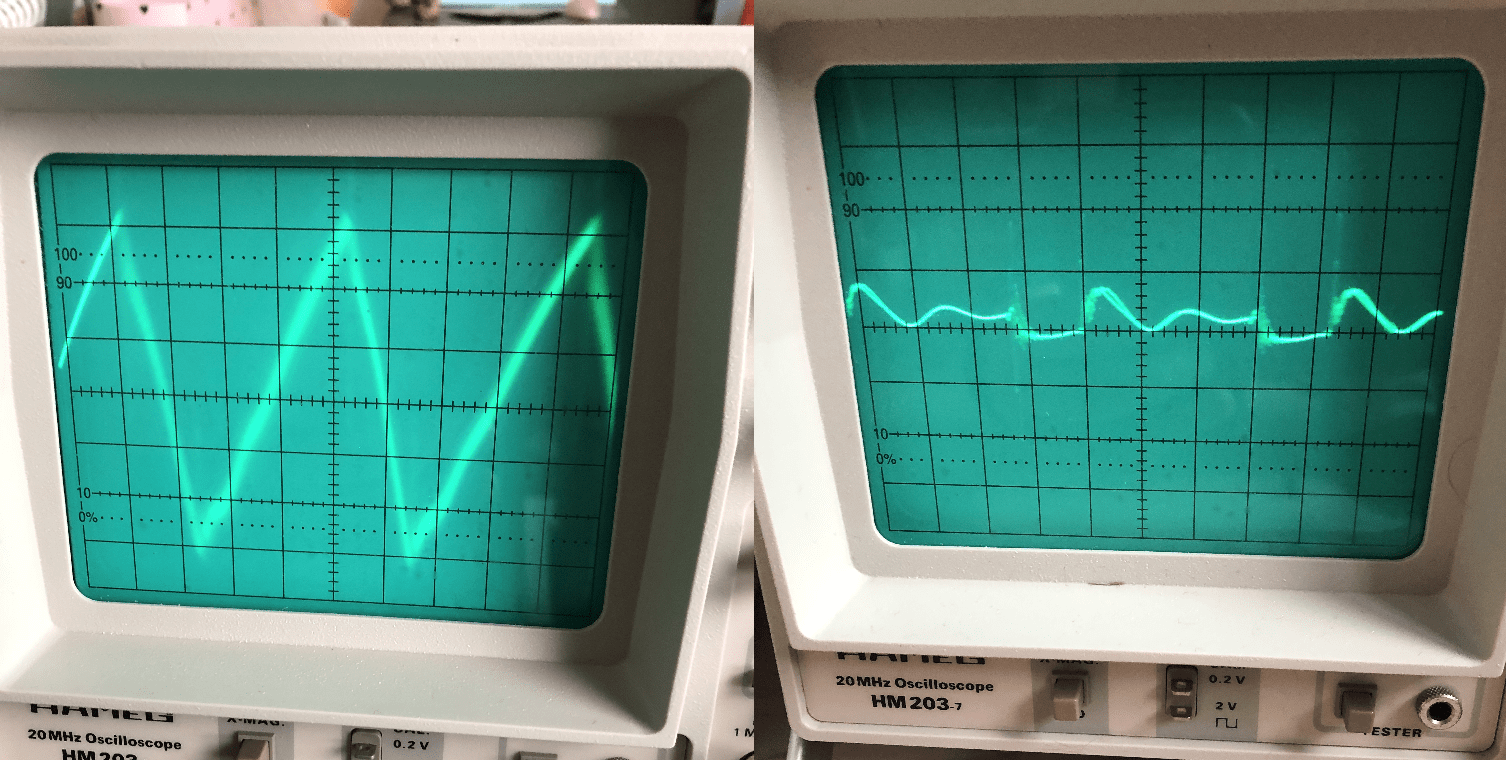

Das Board ist ein A7N8X-E Deluxe ("die Krücke"), welches ich an der Cpu vom 5V Rail auf 12V umgelötet habe. Gut im Bild oben zu sehen, weil zwischen den Lüfteranschlüssen und dem kleinen Elko die Spule entfernt ist. Ich hatte das Board testweise komplett ohne Caps im Betrieb und das ging zwar, aber nicht schön. Deshalb hab ich mit dem Oszi mal gemessen:
Links ohne Caps, rechts mit 2x 3300uF 16V Pana FR. Skalierung ist bei beiden Aufnahmen gleich mit 0.2V/div und 1us/div. Ich denke der Unterschied spricht für sich selbst... :d Ich denke das Board teste ich nun nochmal auf FSB, eventuell hat sich da was getan.
@CryptonNite
Ja, mir war klar das die Caps auf der Eingangsseite die Spannungsspitzen wegdämpfen und das der Betrieb ohne die Caps alles andere als optimal ist. War wirklich nur ein Experiment und soll kein Dauerzustand sein. Jetzt (mit Caps) steht ein Test noch aus. Ich wollte damit aufzeigen wie krass der Unterschied doch ausfällt - dank Oszi geht das ja einwandfrei.
Na ja, fast richtig. Kann man so gelten lassen :d
Da sieht man, daß es sehr sinnvoll ist, ein ordentliches Gerät zu kaufen, auch wenn es schon älter und gebraucht ist. Mit so nem Schätzeisen aus China für 5 EUR wären das "Fühlen" des Signals mit der Zunge präziser gewesen. Meine 28 Jahre Erfahrung in der Elektronik haben sich also doch mal in einer Empfehlung ausgezahlt :d
