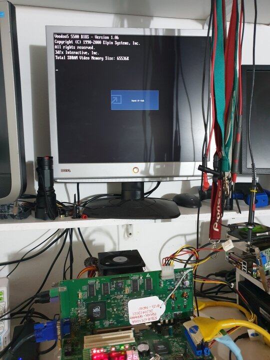

Neuigkeiten zu meiner V5: (falls es jemanden interessiert)
Meine Karte hat ihre Reise überstanden. Es sind beide VSA100 tot. Jemand hat wohl mal versucht, die Kühlkörper unsachgemäß zu entfernen. Die Lötaugen unter den GPUs sind allerdings zum Glück in Ordnung. Offenbar hat der Vorbesitzer versucht, die Karte maßlos zu tunen und übertakten. Das wird aber nicht wirklich gelungen sein, denn der verbaute RAM von Samsung ist eher mau und verträgt nicht viel. Darum kam er wohl auf die glorreiche Idee, die Kühler zu wechseln oder deren Kleber auszutauschen und überall Kühlkörper draufzupappen.
Die VSAs werden noch diese Woche getauscht.

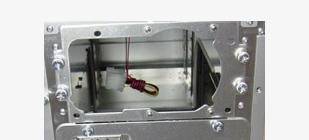

Hat jemand zufällig einen solchen Netzteil Halterrahmen und ein USB 3.0 Bracket für ein Lian Li PC60 Plus2 rumliegen?

We have a card ressurected from hell! :-)(y):d

@CryptonNite ich freu mich das sie wieder läuft:) was war alles hinüber? Sag Mal fehlt da ein SMD Kondensator? Haben die nicht am kartenende rechts oben zwei solche Kondensatoren stehen?
Also, defekt waren:
- Beide VSA100
- Feldeffekttransistoren Q1 bis Q4
- Dioden CR1 (Doppeldiode), CR2 und CR3
- Quarz Y1
- U12 (der Regler-Schaltkreis für den Abwärtswandler)
Dazu kommen:
- 2 Lötperlen
- Schmutz und Klebstoffreste
- 2 fehlende bzw. abgerissene Puffer-Kondis mit 100 nF (die könnte man auch einfach weglassen)
- Fünf kalte Lötstellen
- Kurzschluss am RAM
Und Ja, der Elko links fehlt. Das ist mir beim Einpacken passiert. Er hat ne Kapazität von 470 µF. Ich habe diesen Typen da. Die Karte funktioniert auch ohne, wenn die Stromversorgung stimmt, da sie eingangsseitig liegen.
Der Quarz Y1 war gegen meinen ersten Messungen defekt und ließ sich nicht mehr zum Schwingen überreden. Die beiden jetzigen Quarze stammen von alten Mainboards, denn da ist genau das gleiche Quarz verbaut (14,318 MHz, alte x86-Norm von Intel).
Kannst du dir erklären, wie es zu den Defekten kam? Kann es sein, dass ein Transistor durch gegangen ist und die beiden VSA + div. Bauteile mitgenommen haben?
