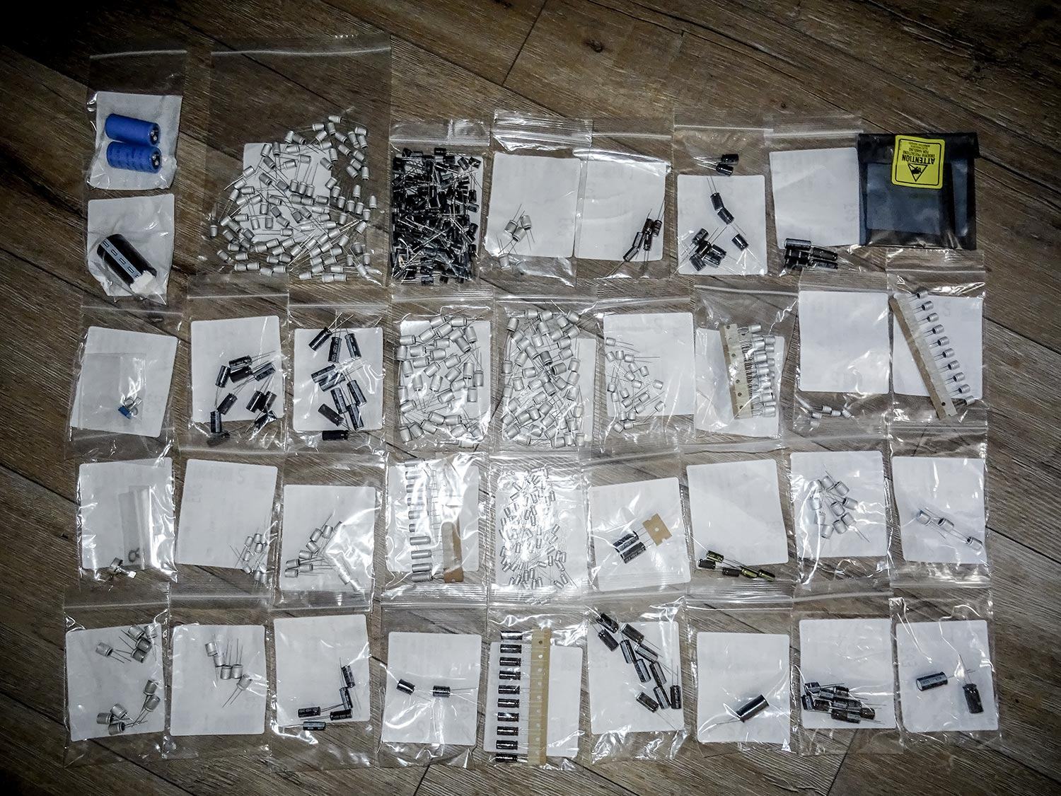

Sehe ich das also richtig, das folgende Caps als "optimal" angesehen werden?
Sieht gut aus :bigok:
Die 820µF Caps habe ich auch mit 820µF solid cap ersetzt. Ich habe da nicht probiert, ob da auch ein 1000µF Kondensator funktioniert.
820µF ist eine ASUS Eigenart, die verbauen diese Größe auf ganz vielen Boards. 1000µF dürfte aber auch problemlos funktionieren, da innerhalb der üblichen 20% Toleranz.

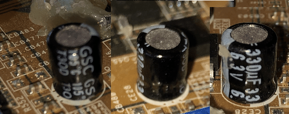

GSC T30D 3300uF 6.3V.
Da muss noch was drauf stehen. GSC gibt die Serie immer in einem Rechteck an mit zwei Buchstaben, z.B. RE, LE, BP... schaut doch mal nach, ob ihr da was drauf findet, dann suche ich euch passenden ersatz dafür raus.
Es steht sonst wirklich nichts weiter auf dem Cap drauf... Ich hatte mich auch gewundert, da normalerweise ne Serie o.Ä. vermerkt ist. Ich habe jetzt alle fünf A7N8X durchgesehen, überall ohne Serie...
same here, bei mir steht da T44B. Ich denke mal das ist nur die Kodierung für Jahr und Kalenderwoche.
Ja, gehe ich auch von aus. Ich hab von T39 bis T44 auch alles dabei. Jeweils mit wechselnden Buchstaben am Ende.

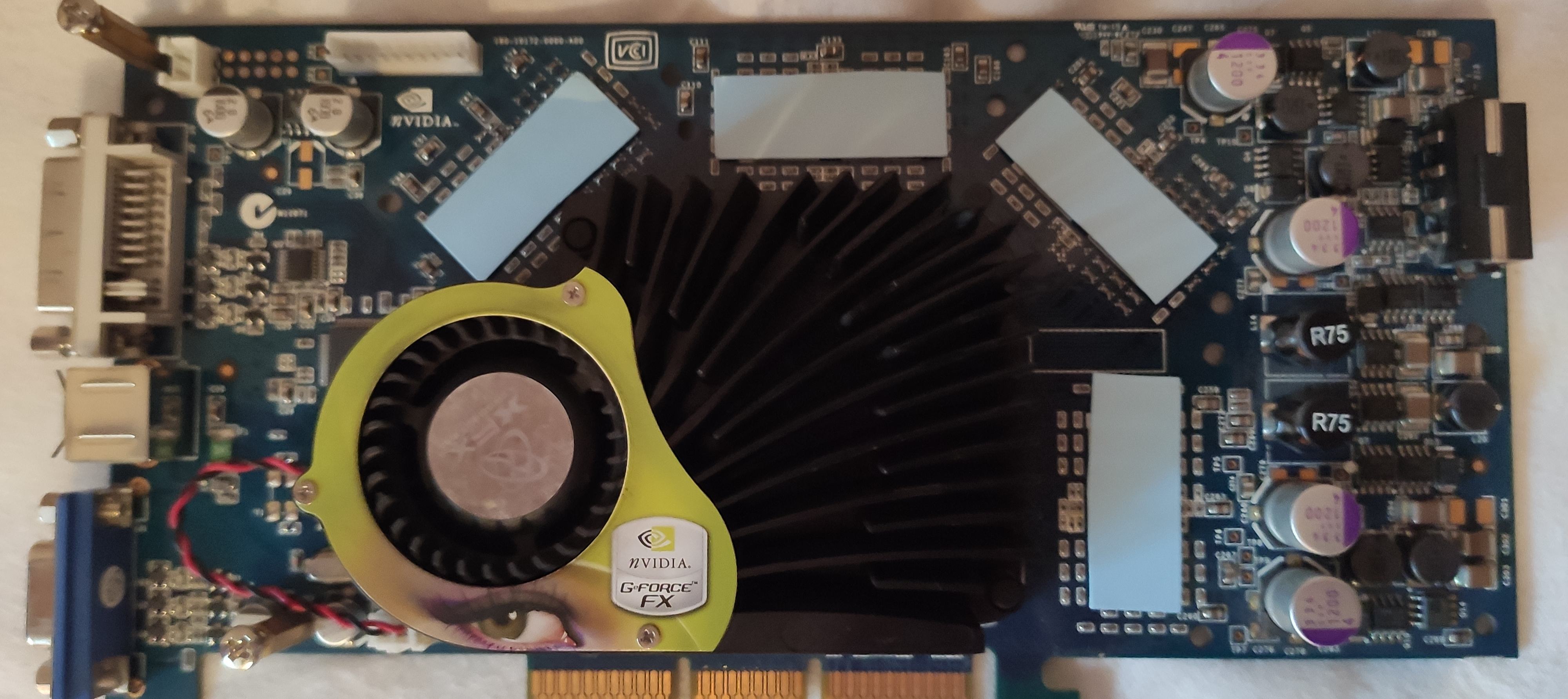

Eine GeForce FX 5900 256mb Personal Cinema von xfx. Brachte anfangs kein Bild. Karte muss hundertprozentig gerade im Slot Sitzen um Bild zu bringen. Vllt sind auch die AGP slots meiner Testboards ausgeleiert :/ komplett gereinigt und mit neuen wärmleitpads mit sehr weichem shore wert. GPU-temp max 57°C muss also nicht delided werden. 3dmark03 stämmige 6420 Punkte:)

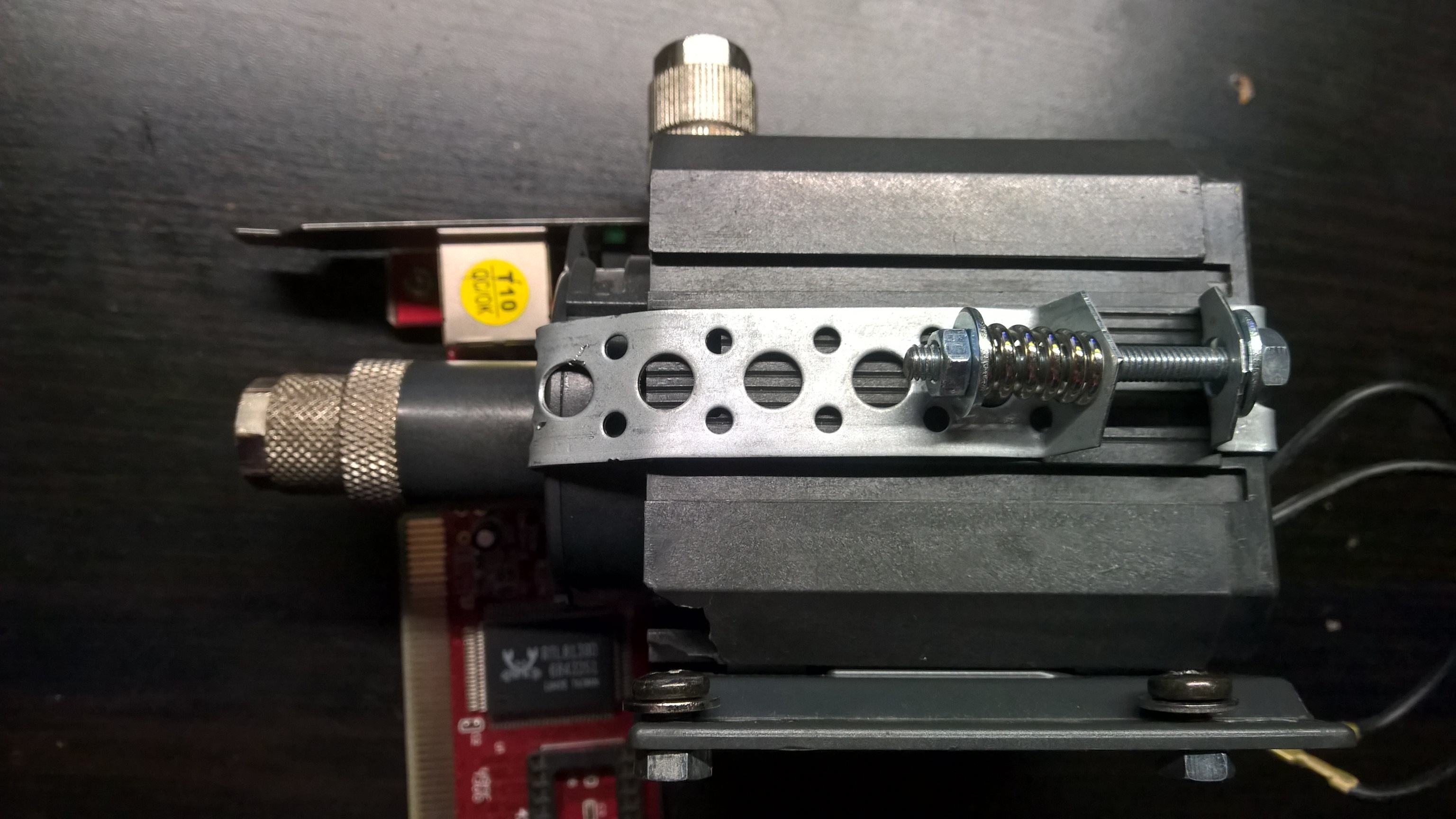

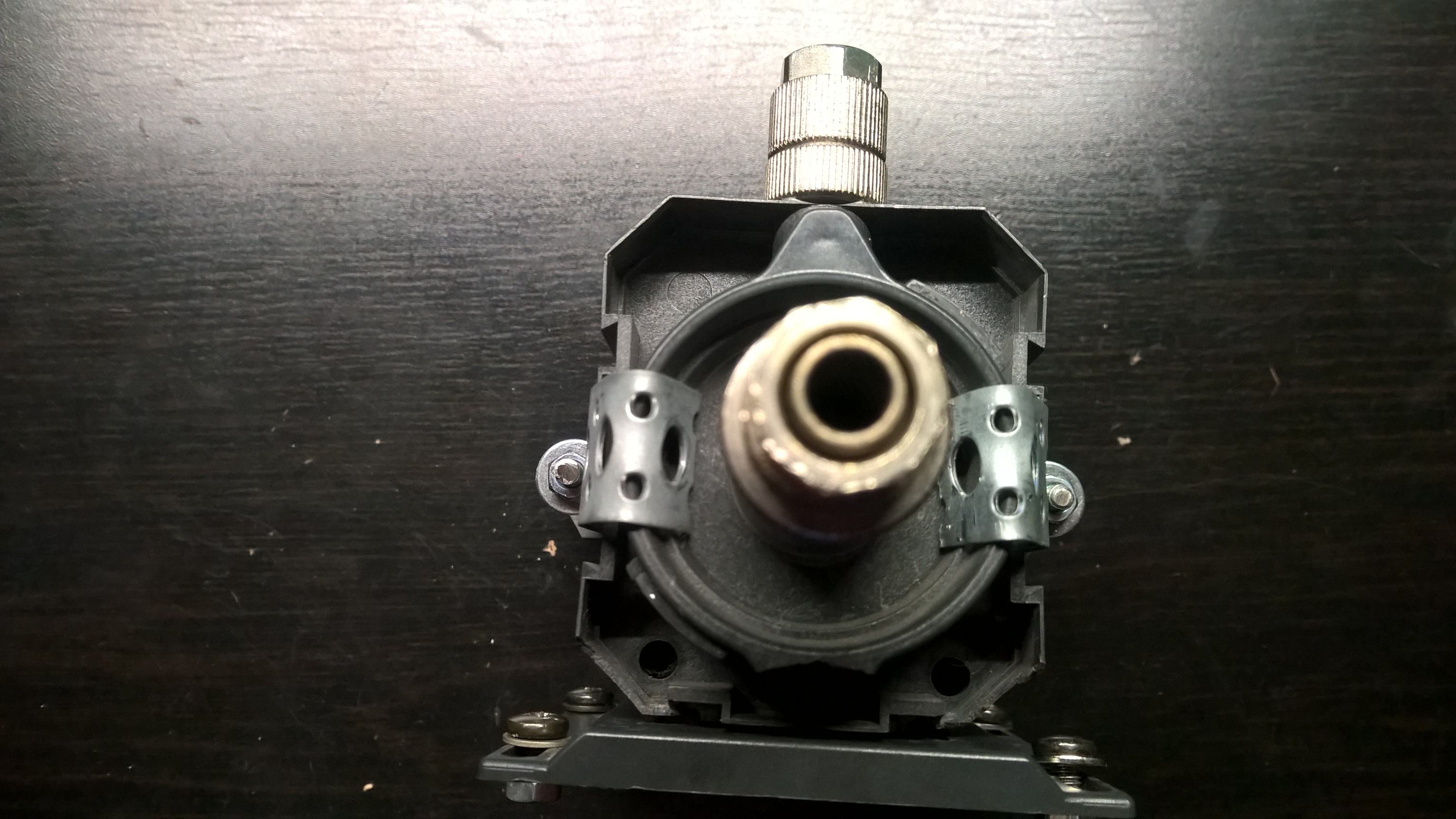

Grad wieder so ein "Augenleier- und anschliessenden Aha! Moment" gehabt. Meine alte Eheim HPPS-Pumpe für mein Dual-Sockel A-Projekt ist mir runtergefallen und natürlich die Haltenasen des Pumpendeckels gebrochen. Bei ebay gabs keinen Ersatz. Toll, dachte ich, neue Pumpe besorgen.
Danach fiel mir ein, dass ich doch Lochband hab...
:cool:
Danke, hatte aber bei Eheim und ebay auf die Schnelle nichts gefunden gehabt. Andererseits hatte ich Freude am Basteln und ~11€ gespart. :d
