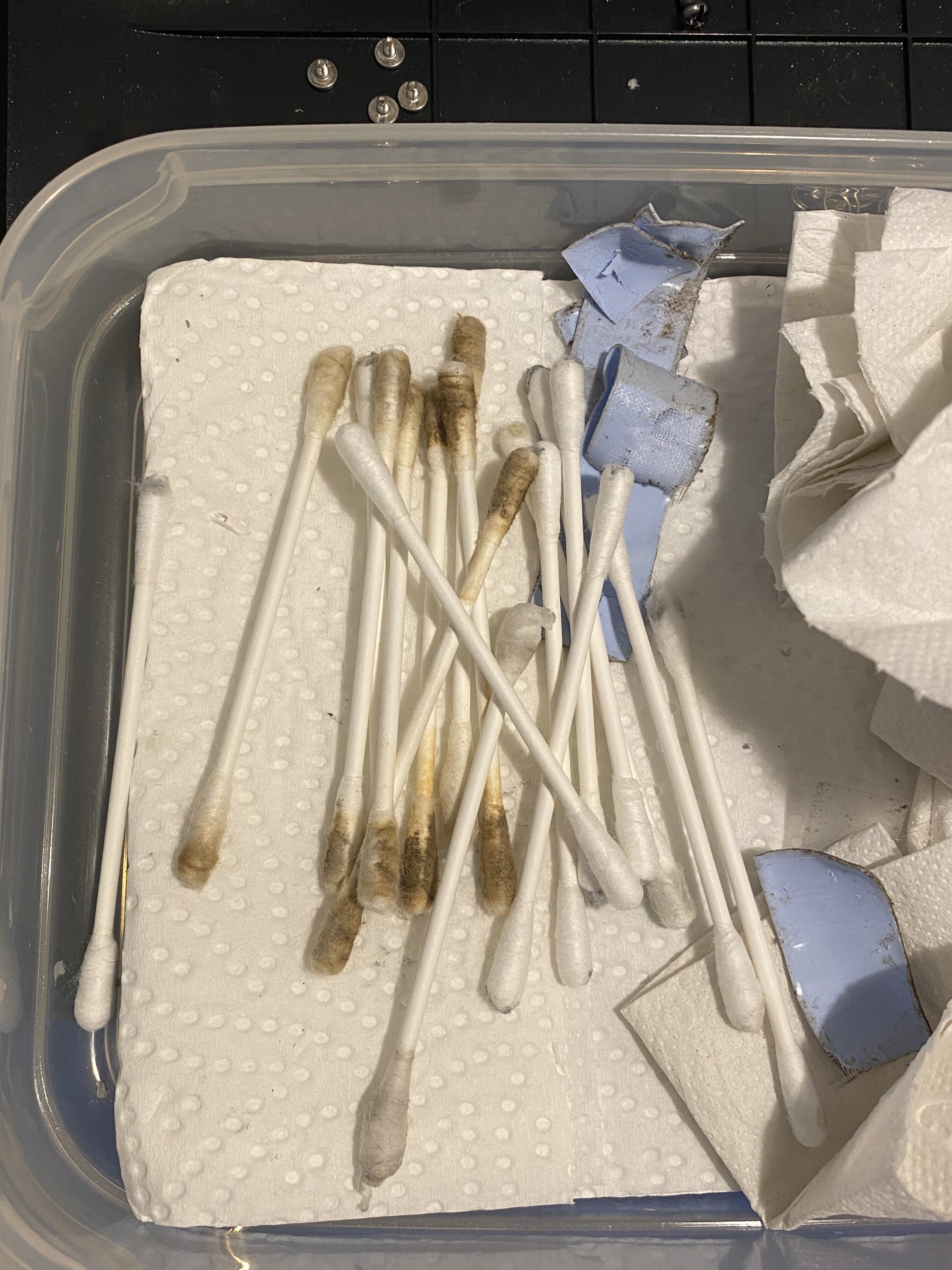

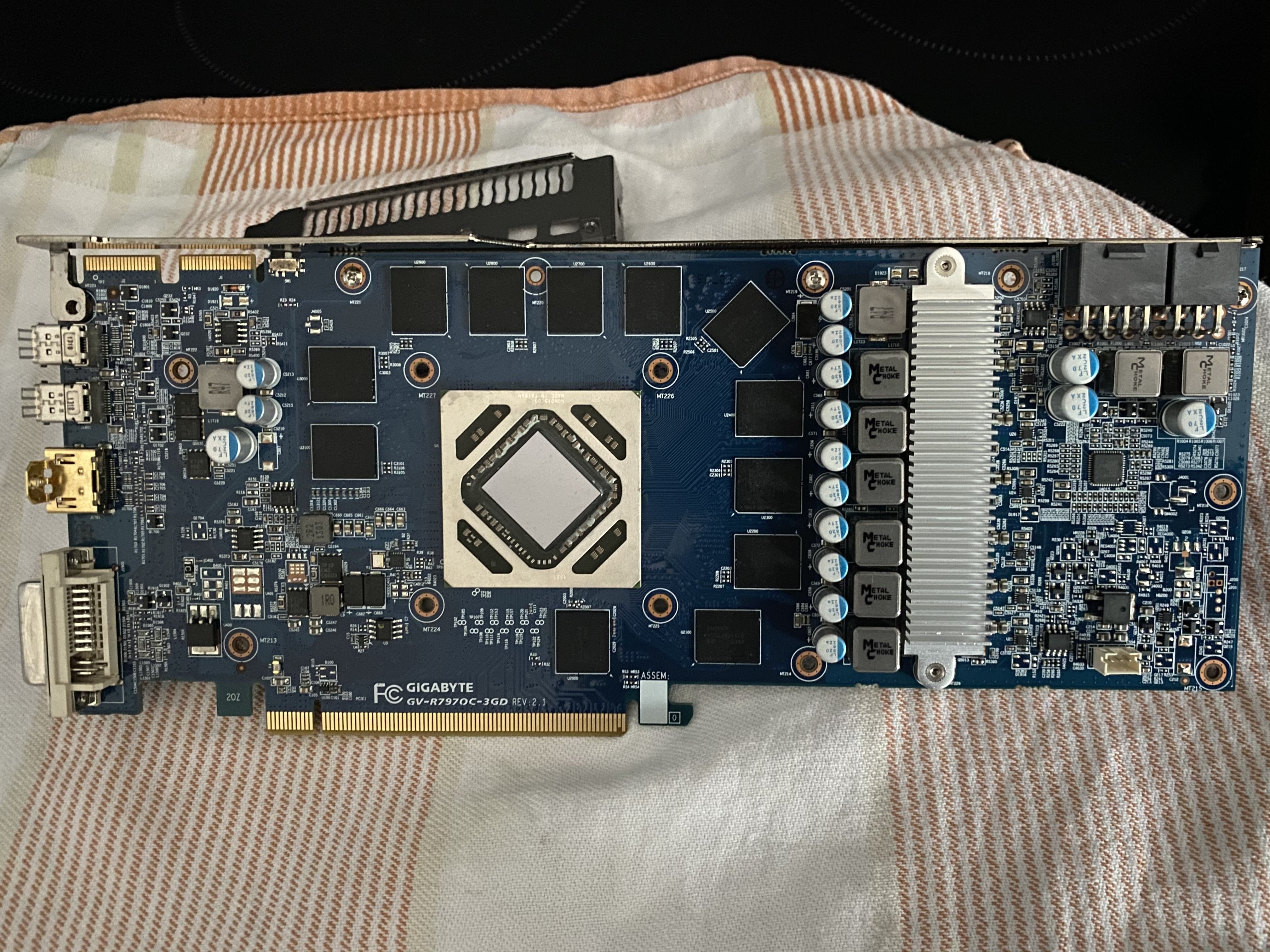

Die HD7970, die ich heute zwischen den Händen hatte, hat mich allerdings
angewidert... es gab eine Fit Behandlung, Reinigungsalkohol und anschließend noch frischen Wind aus dem Fön und dem Kompressor. Jetzt darf sie noch zwei Tage trocknen, dann gibt’s neue Pads sowie Paste. Hoffentlich läuft sie danach noch 🤪.

Leider nein. Das PCB, die Kühlerabdeckung und die Blende hat nur so einen leichten Film drauf. Der meiste Schmand kommt von den Flügel der drei Lüfter. Ich habe mir mal Ersatz aus dem Land der aufgehenden Sonne bestellt, der ist aber leider noch auf dem Postweg.

Isoprop, Bremsenreiniger und Pinsel, Wättestäbchen etc. klappt meistens
Ich nehme immer Isoprop mit Wattestäbchen und Klopapier :). Da die verbleibende Wärmeleitpaste keine Auswirkung auf die Funktion hat, darf sie ruhig bleiben bzw. man müsste da sehr behutsam vorgehen um nicht zufälligerweise doch noch ein Bauteil abzureißen.

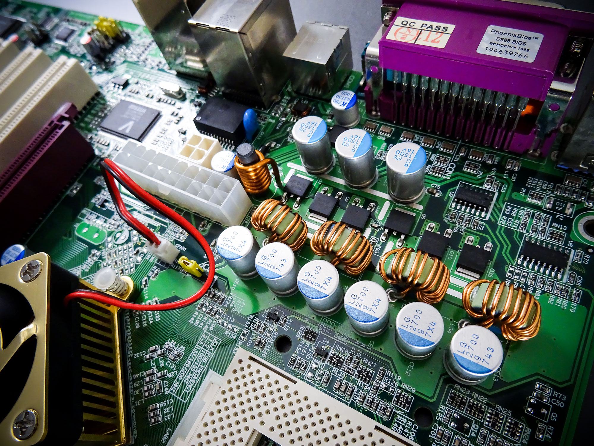

Heute hatte ich dann endlich mal wieder einen Tag Zeit ein bisschen was abzuarbeiten :banana:

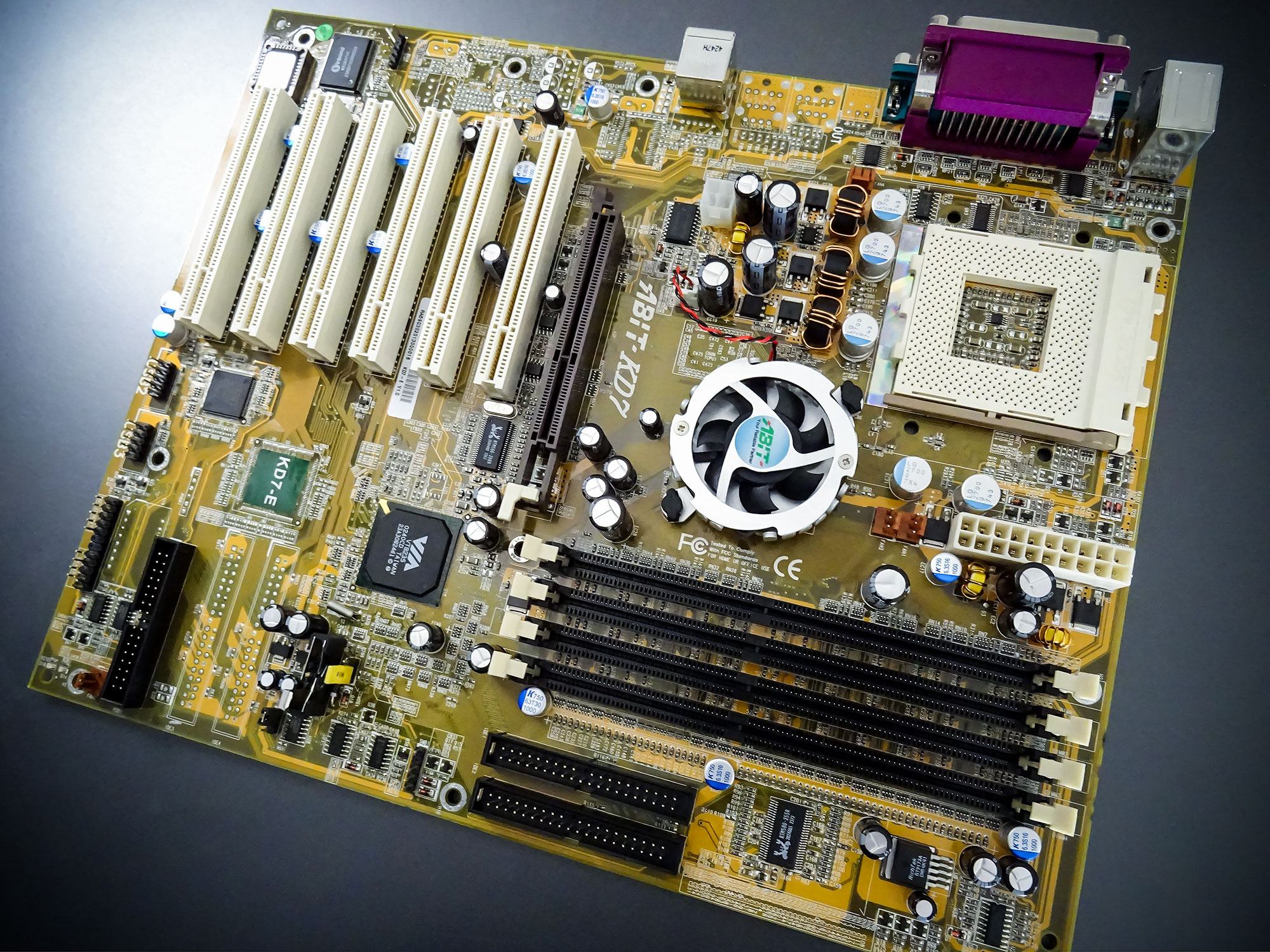

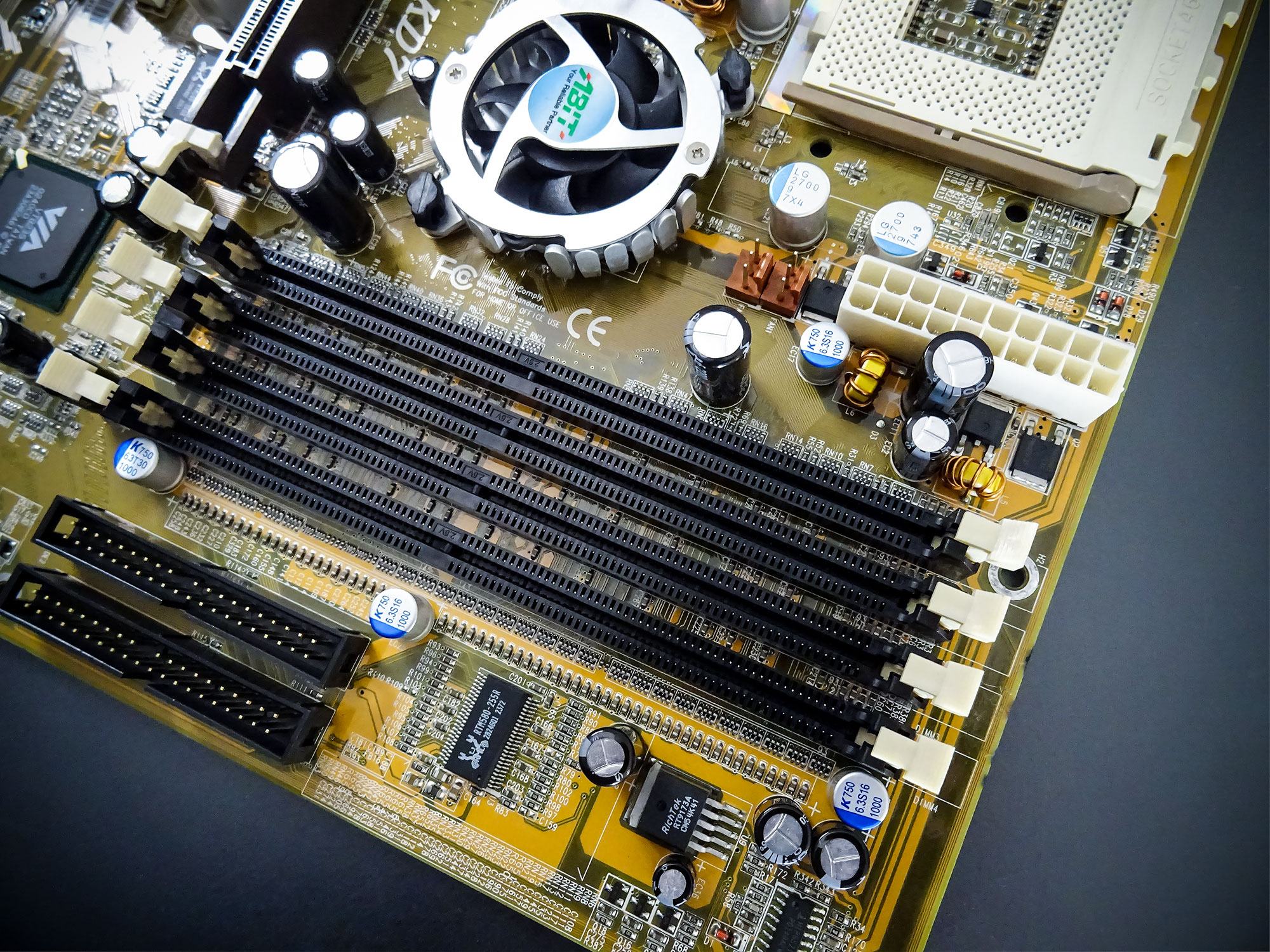

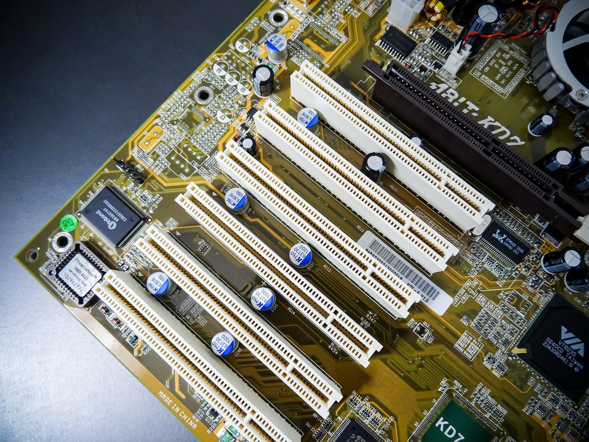

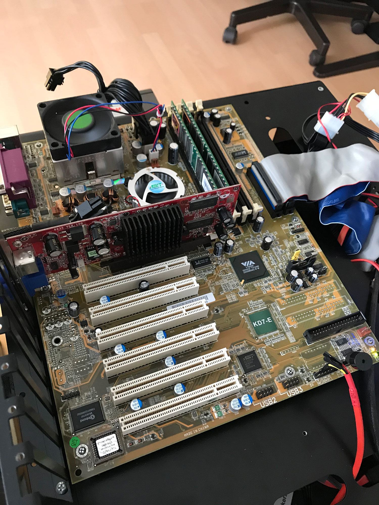

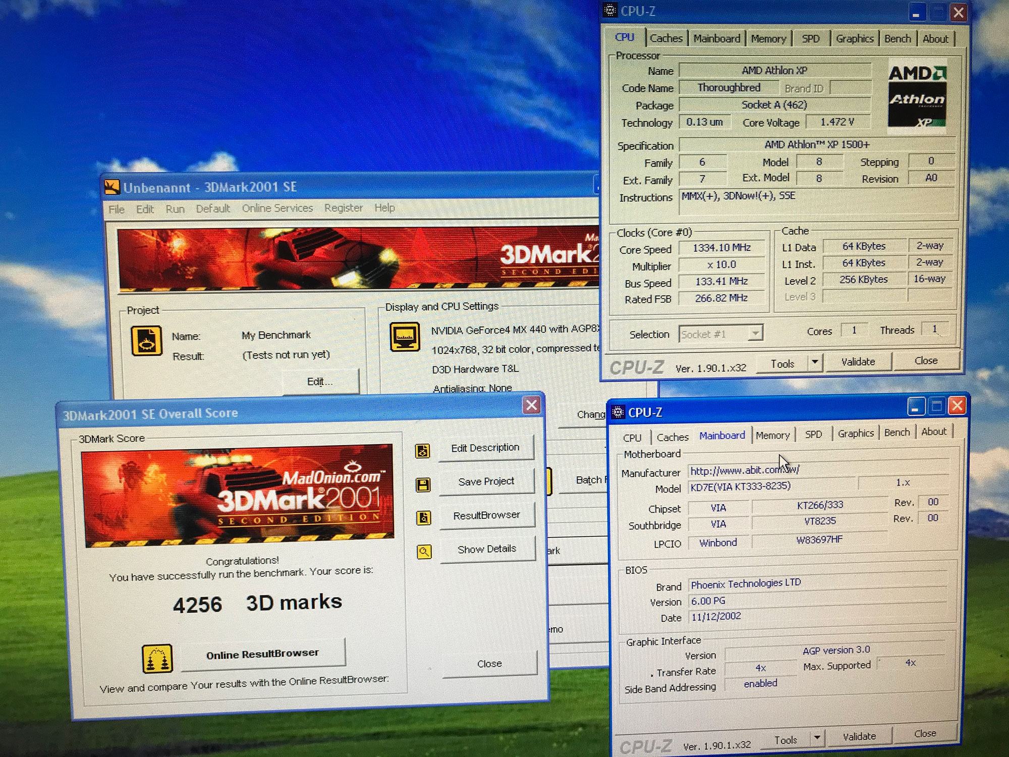

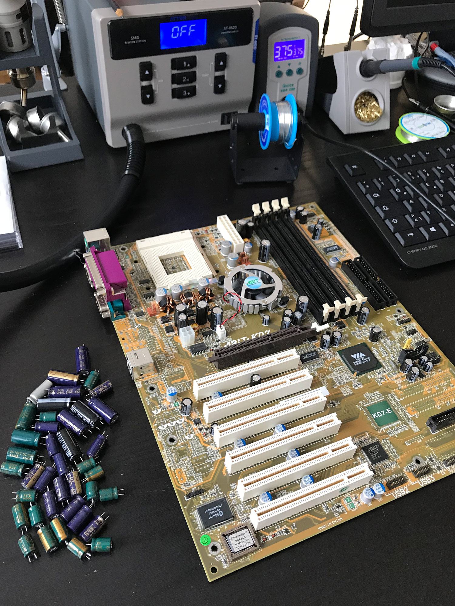

Kandidat Nr.1 – ABIT KD7-E von @MusicIsMyLife
Da war mal wieder alles drauf was so Rang und Namen hat, tlw. schon mit dem Elend im Gesicht oder einfach latentem Versagen. Der Patient hat die OP hervorragend überstanden :d
DSC06585.jpg DSC06587.jpg DSC06588.jpg DSC06586.jpg DSC06594.jpg IMG_2852.jpg IMG_2862.jpg IMG_2859.jpg IMG_2858.jpg IMG_2863.jpg

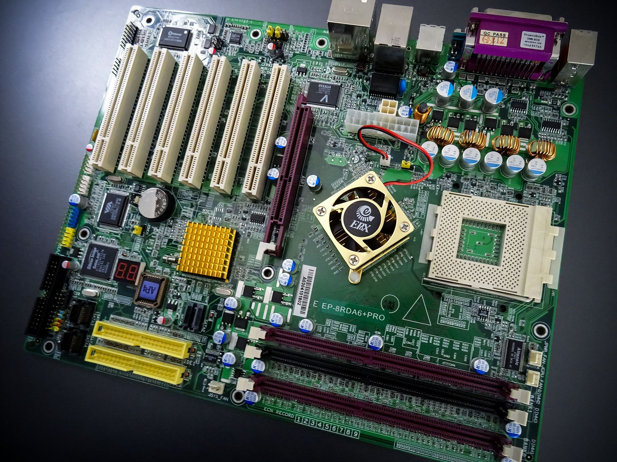

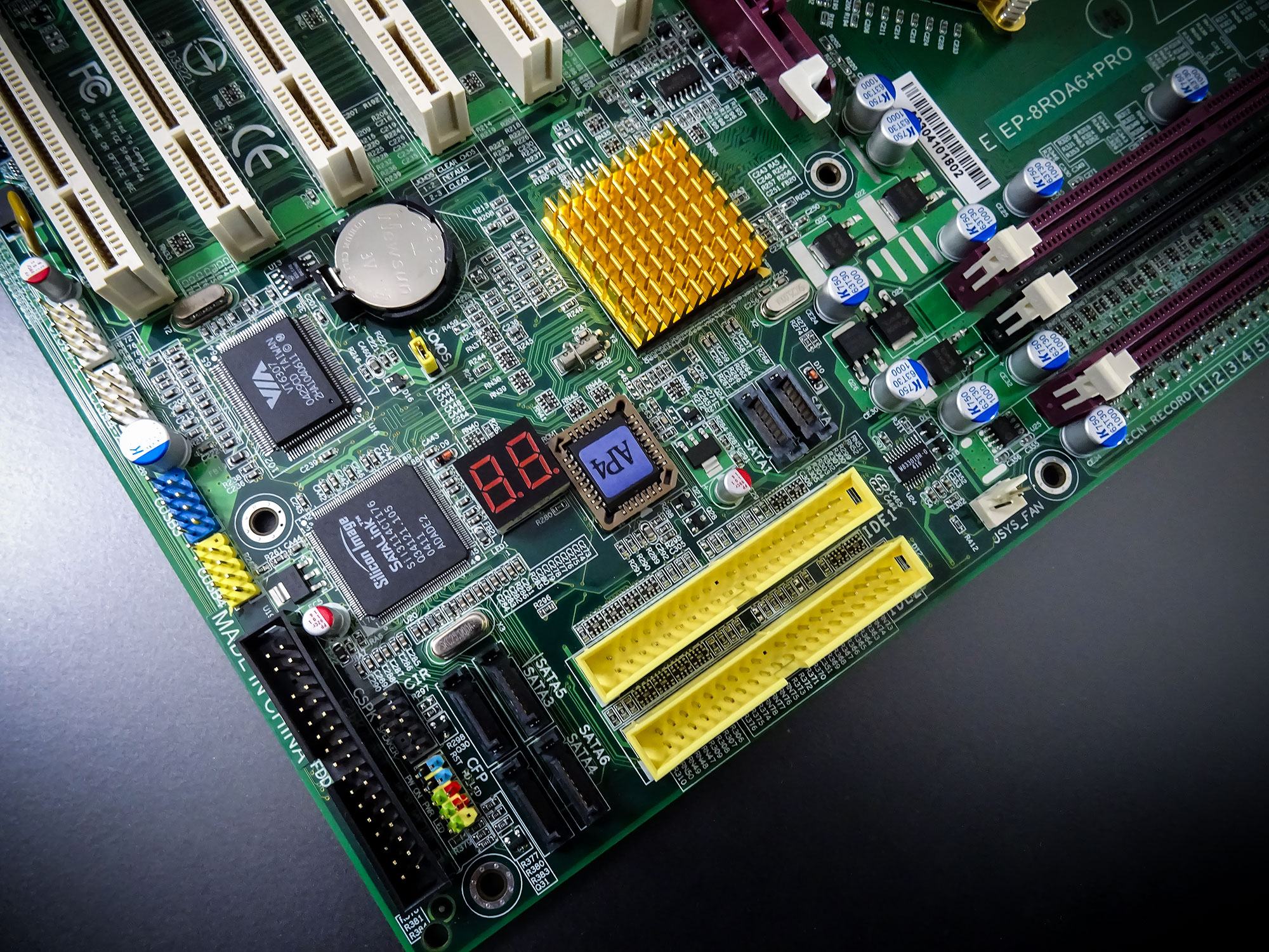

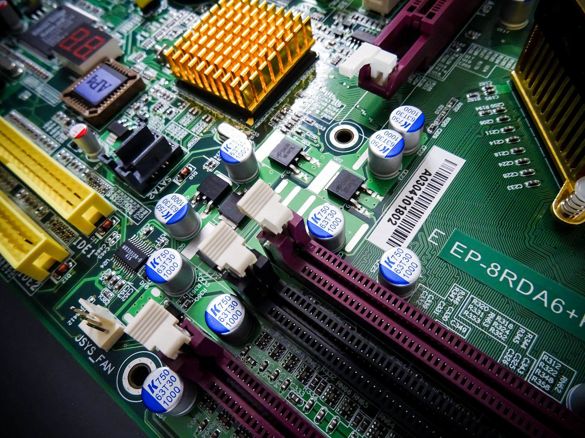

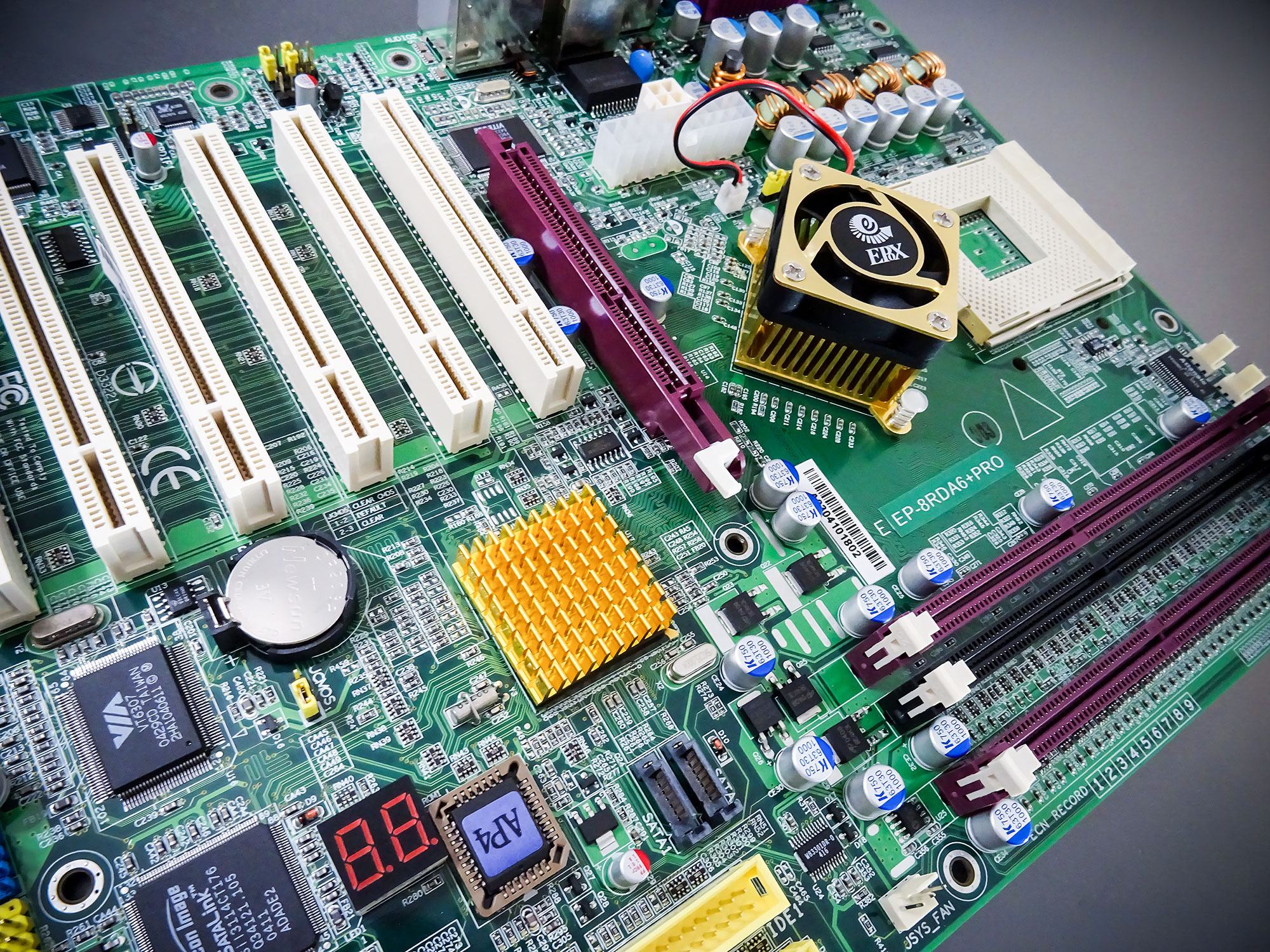

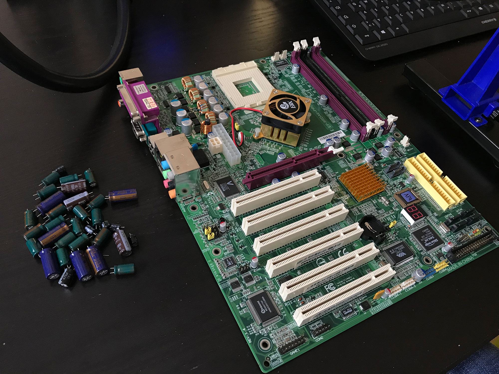

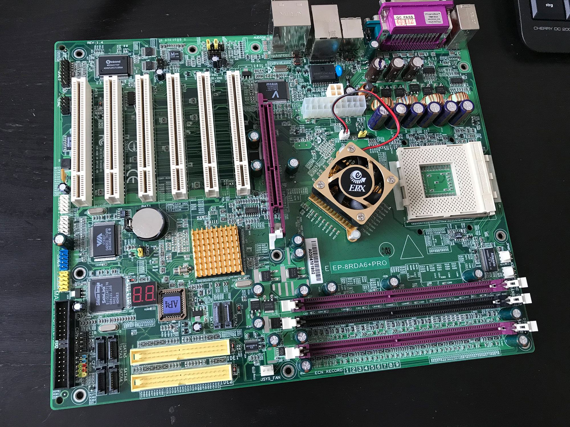

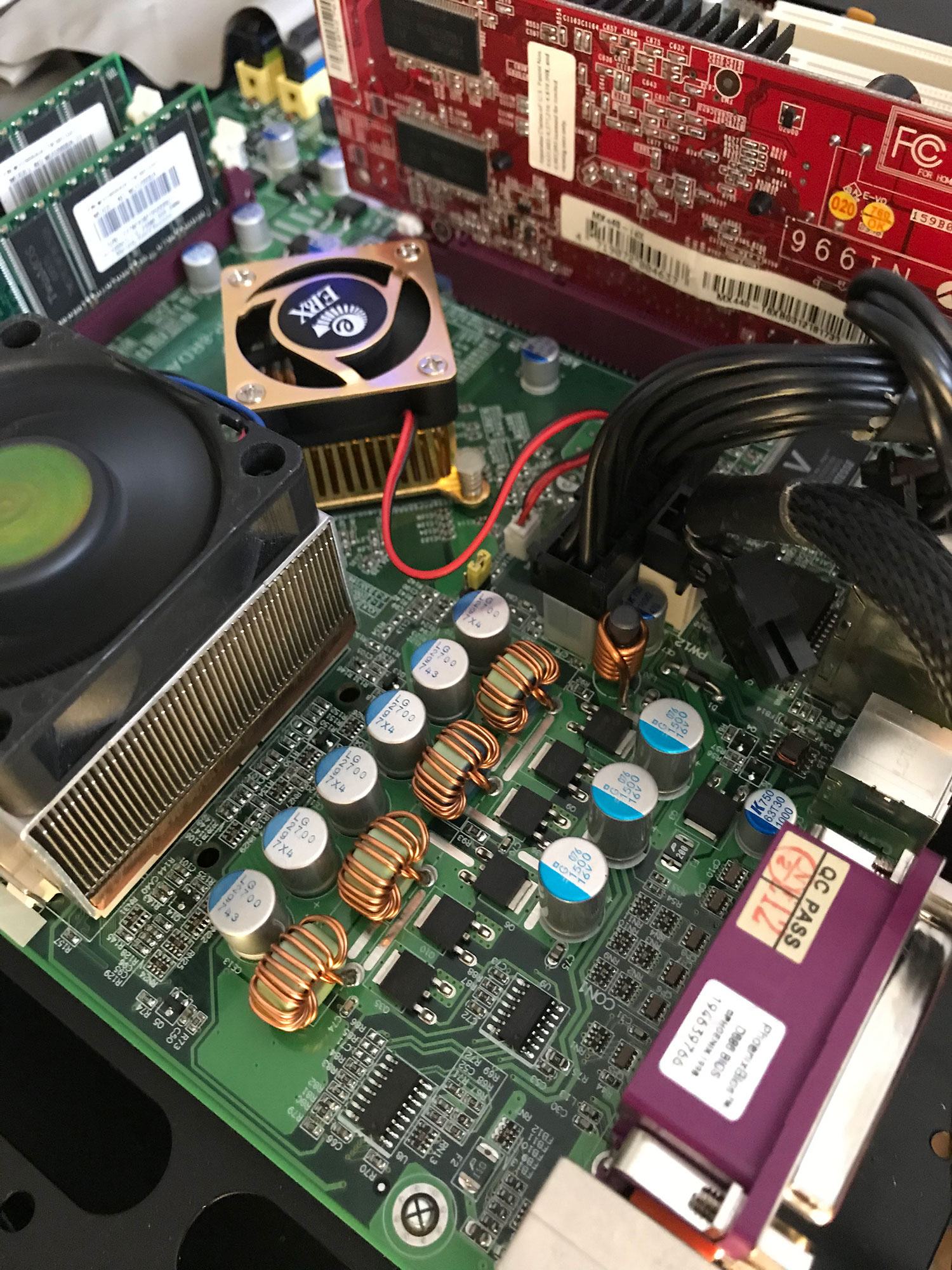

Und dann ist da noch Patient Nr.2 – ein Epox 8RDA6+ Pro NOS von @ItsFun
Natürlich mit den üblichen Ausfallerscheinungen bei unseren guten Teapo Freunden :fresse: Im Zuge der Instandsetzung wurde aus diesem Board ein All-Solid-Caps 8RDA6+ Pro :love:
DSC06595.jpg DSC06601.jpg DSC06603.jpg DSC06604.jpg DSC06606.jpg DSC06611.jpg IMG_2869.jpg IMG_2872.jpg IMG_2874.jpg IMG_2882.jpg IMG_2881.jpg IMG_2877.jpg IMG_2879.jpg
Wieder hervorragende Arbeit ! ;)

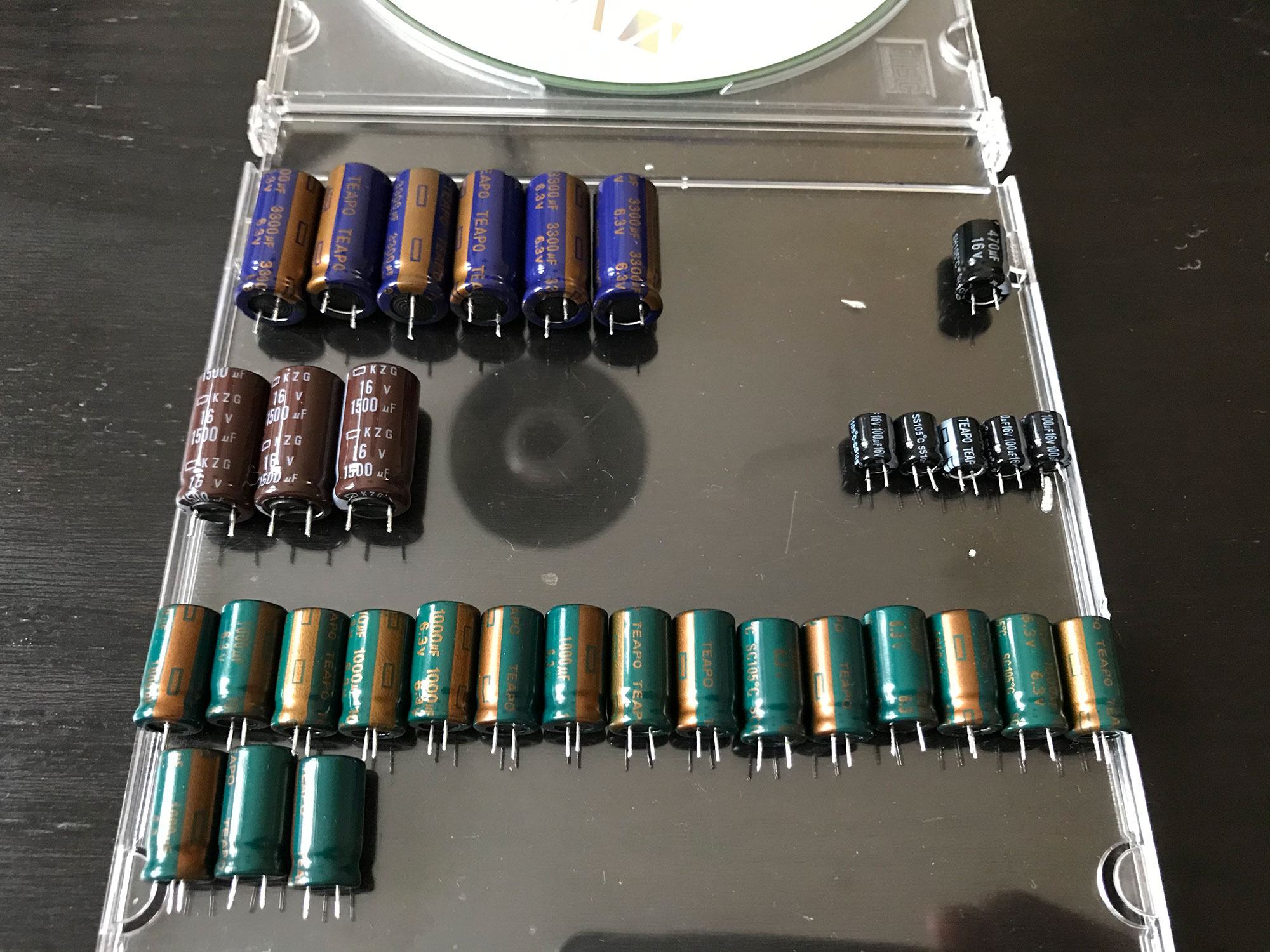

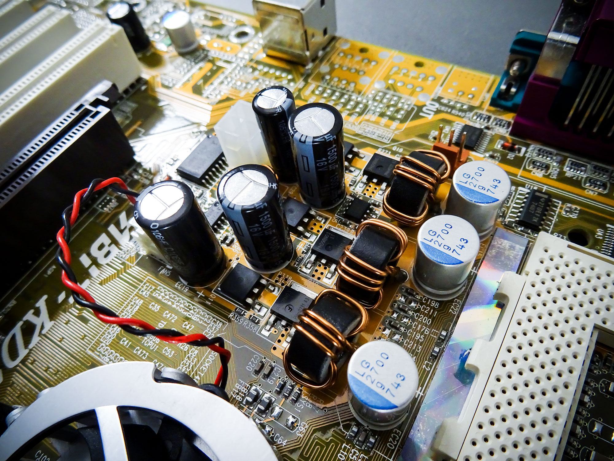

Macht es eigentlich Sinn, alle Kondensatoren mit Polymerkondensatoren zu ersetzen ? Sieht auf den ersten Blick richtig schick aus, aber nützlich ? Der ganze Satz Polys kostet sicherlich um die 20 €. Ich glaube, diese Diskussion gab es sicherlich hier schonmal.
Stellenweise ja, stellenweise ist es mit für die Optik. Also z.B. die 100µF/16V Elkos beim Epox hätte ich drauf lassen können, aber da sah dann auch doof aus, also hab ich die aus meinem Bestand auch noch mit Polys ersetzt.
Einige Elkos kannst du halt auch nicht unbedingt anders ersetzen, wenn es z.B. bauhöhenkritisch ist. Beispiel dafür sind die MBZ 10V/1000µF vom ABIT. Um die Werte zu erreichen und trotzdem unter 15mm zu bleiben wegen den PCI / AGP Slots, geht kein Weg an Polys vorbei.
Davon ab hat man halt mit den Polys weniger Stress was die Haltbarkeit angeht, tlw. ist das OC-Verhalten auch besser. Man kann sicherlich hier und da ein paar Euros sparen, wenn man aufs Budget achten muss, aber z.B. bei einem DFI NF4 Recap liegt der Unterschied bei ca. 5€, weil du einfach nur sehr wenige normale Elkos verbauen kannst, da die Board voll sitzen mit Ultra Low ESR KZG, Nichicon HM usw., sodass Polys eh schon Pflicht sind.
