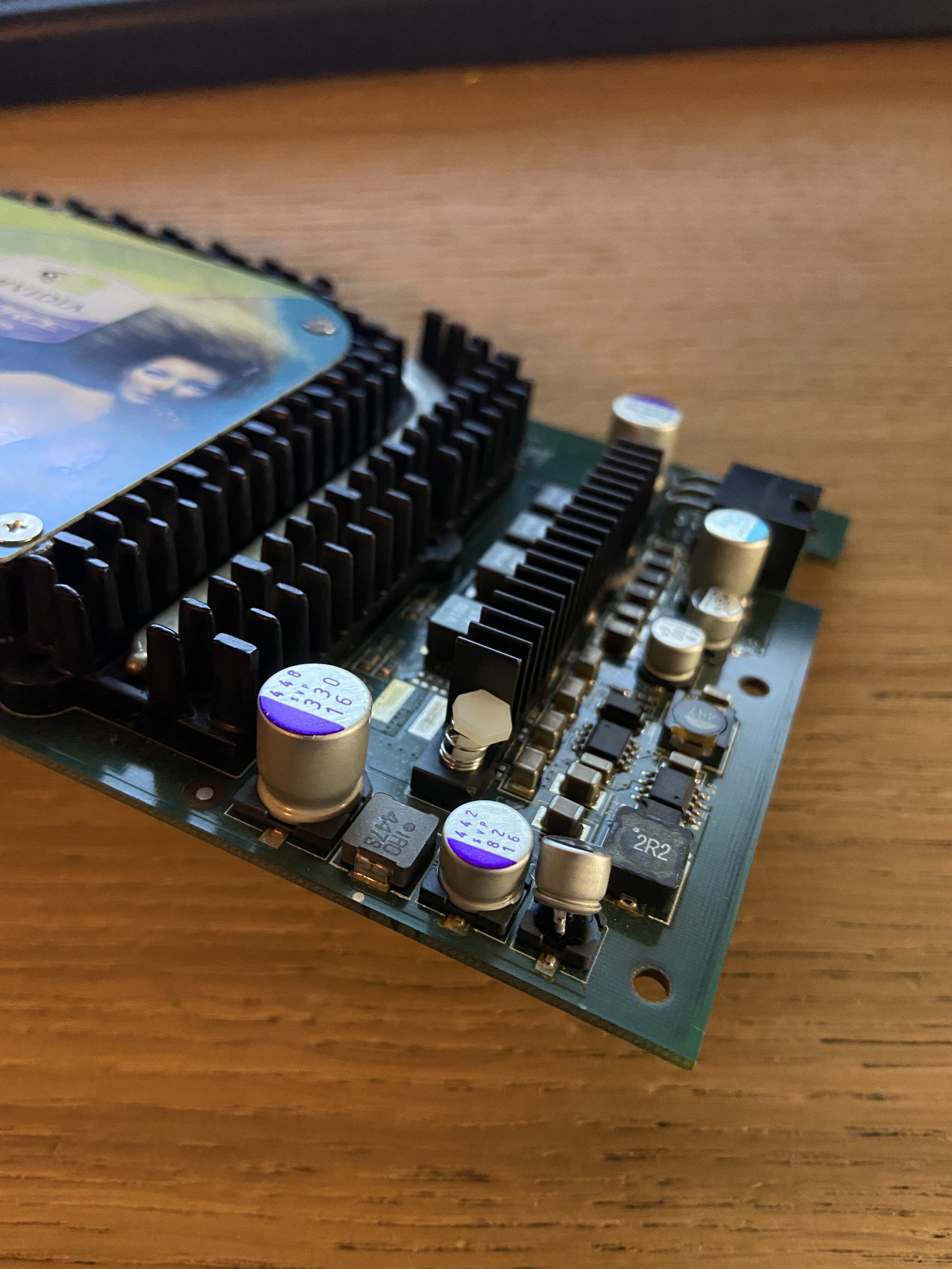

Heute ne 6800GT bekommen. Leider bei eBay nicht gut genug hingeschaut. War schon vor Versand so.
Na ja, muss auch noch nen aufgeblähten Kondensator auf einer 9800XT tauschen. Dann mach ich eben beide und hoffe, dass sie danach wieder laufen.
Nur 1:1 bekomm ich zumindest den auf der 6800GT so nicht getauscht.
@Raiden Zero ich hab auch so einen Kandidaten hier. Mach bitte nochmal aus einem anderen Winkel das Bild, damit ich dir später den korrekten auslöten kann geht ja bestimmt nicht nur um die korrekten Werte, sondern um 1 zu Ersatz, stimmt's?

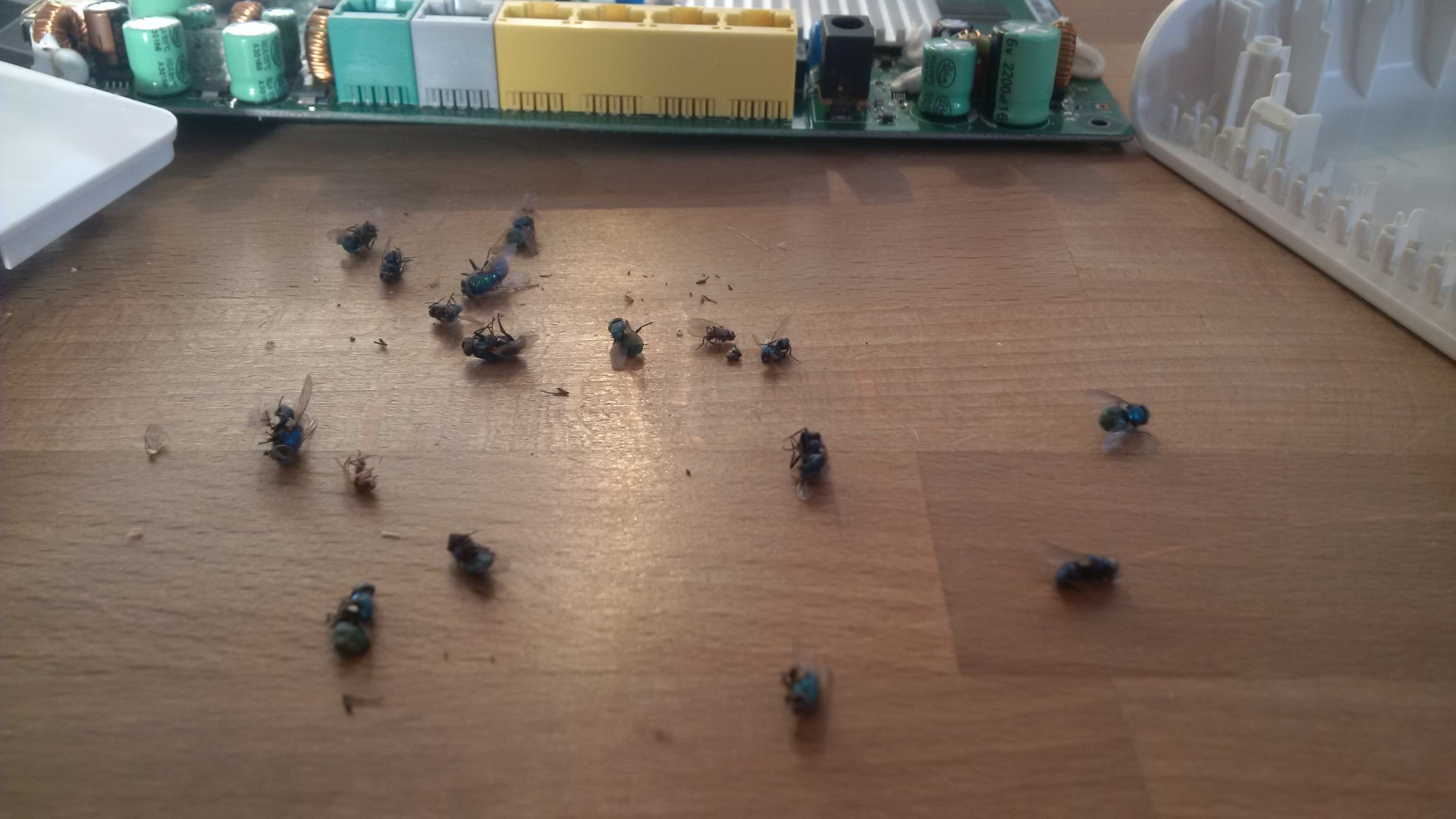

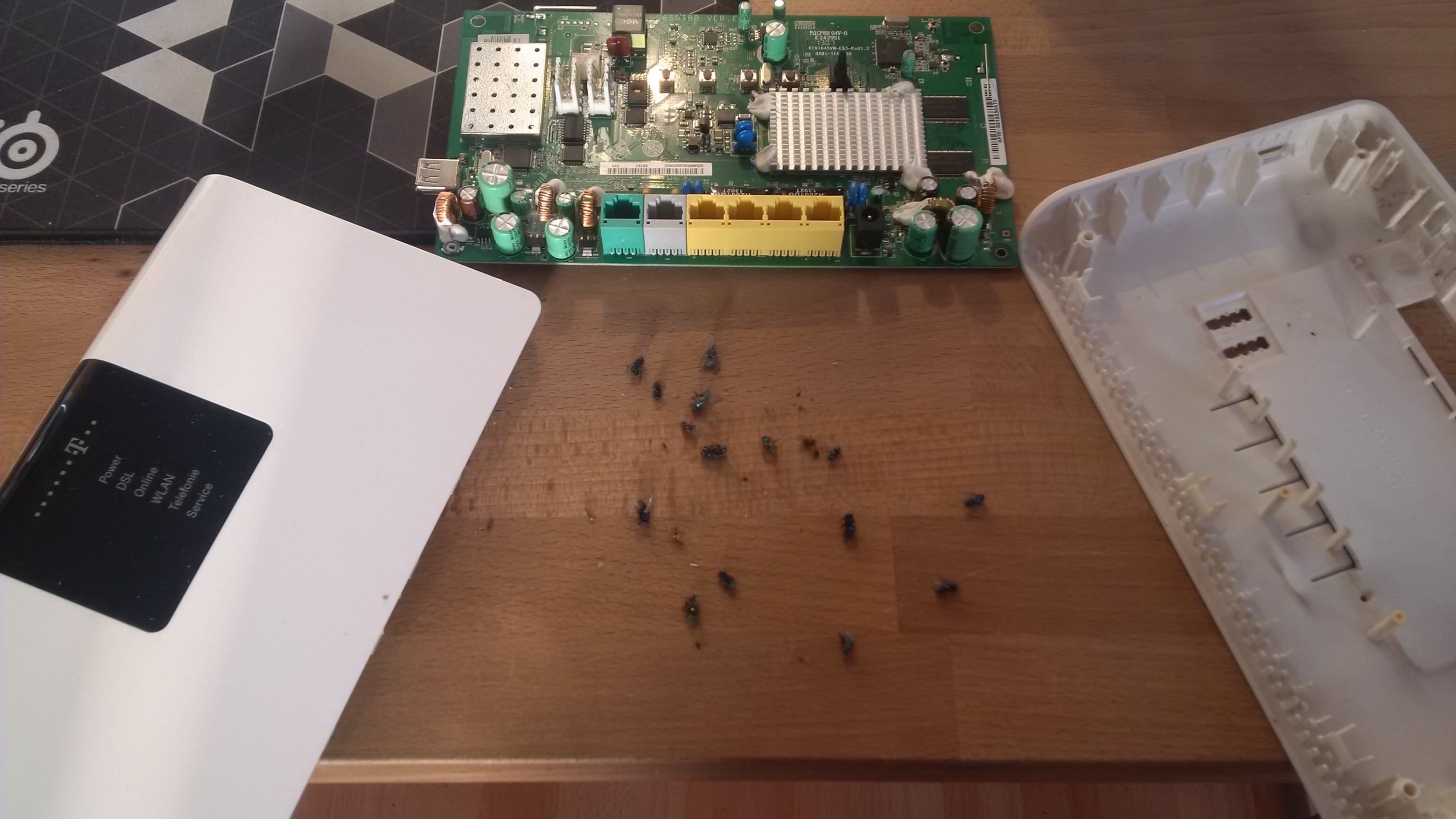

Heute kam ein Anruf: "Mein Router stürzt alle 10 Minuten ab und verbindet sich nur manchmal neu, außerdem riecht er irgendwie verbrannt. Kannst du dir das mal anschauen?"
Kann ich. Es war ein Telekom Speed-Grill W723V, Baujahr 2013 ... :fresse: :fresse2: :shot:
