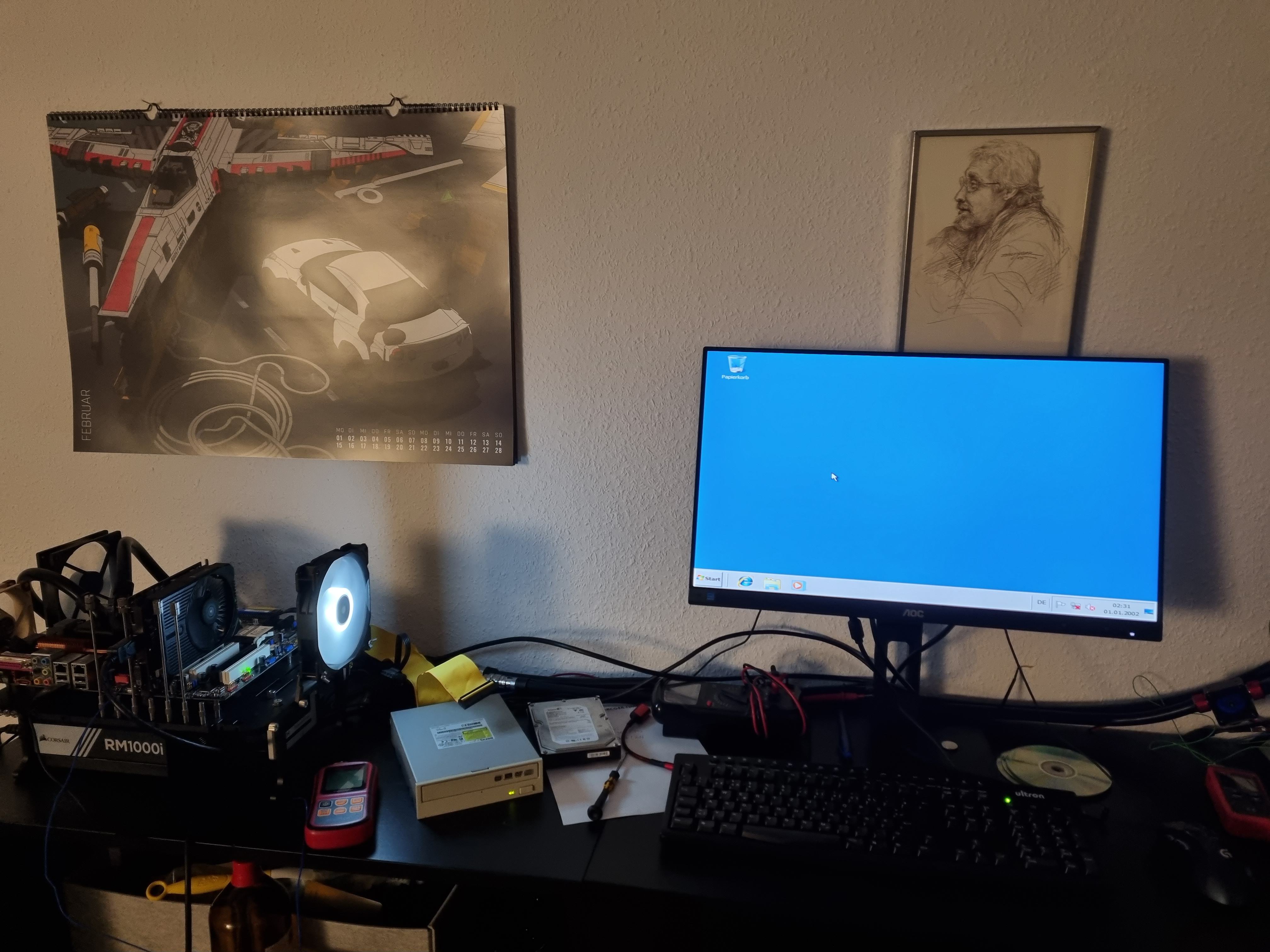

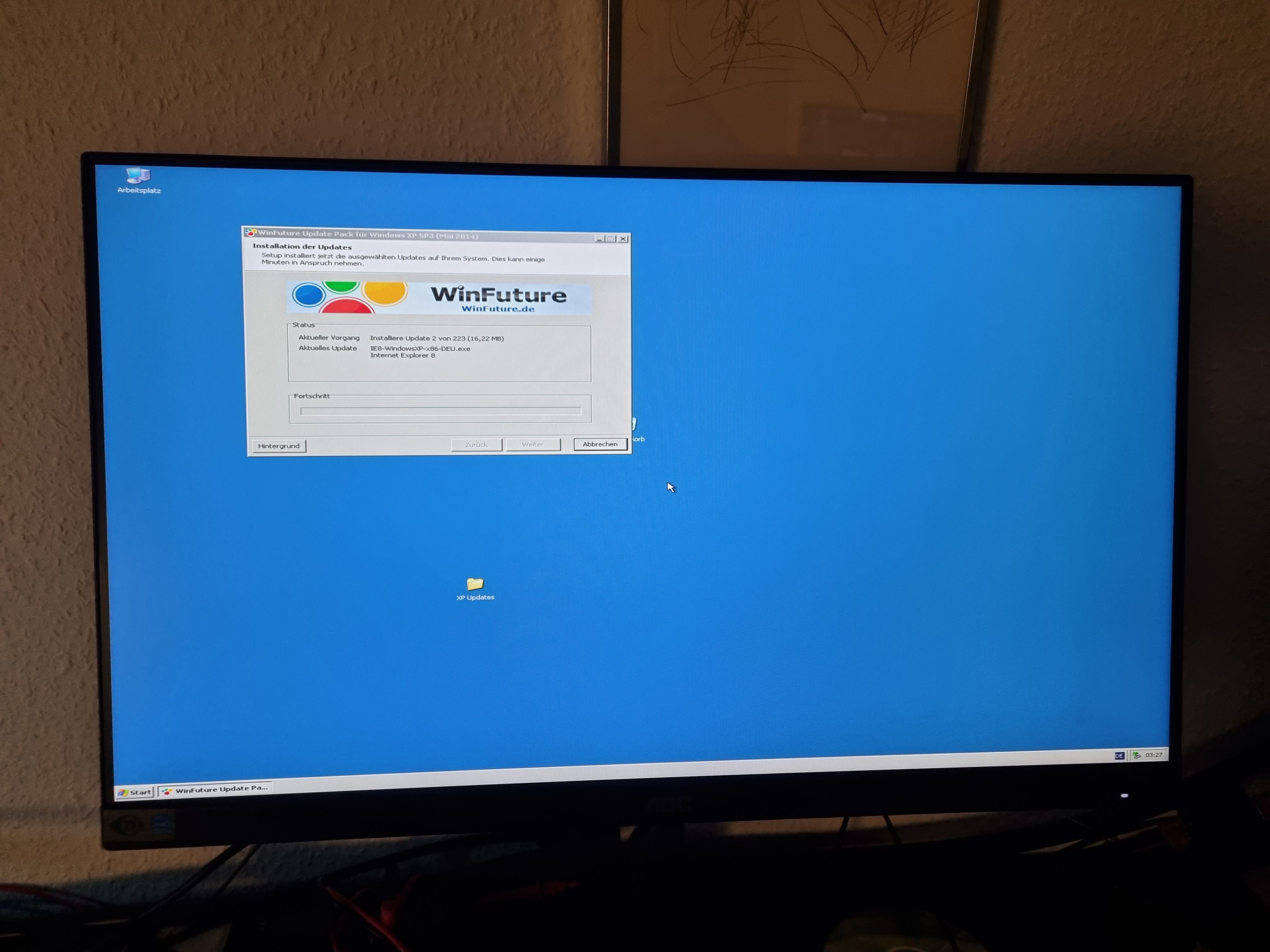

Ich musste jetzt tatsächlich Windows 7 installieren, dort ein BIOS Update machen und nun konnte ich XP ohne Probleme und ohne zusätzliche Treiber auf die SSD installieren.. Faszinierend!
