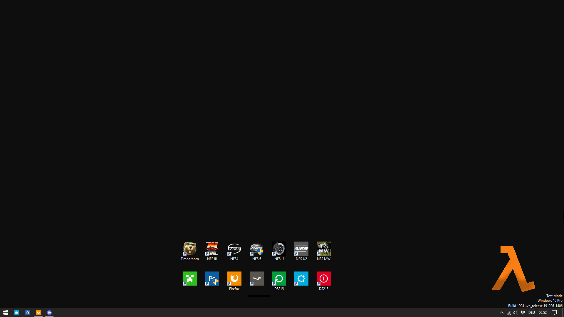

Ich zitiere dich mal hier, damit den den RetroPC Thread nicht vollmüllt. Ja, die Geschmäcker sind verschieden und dürfen es auch sein, keine Frage. Mein Desktop vom Hauptssystem sieht übrigens so aus.
Von wegen verspielt, aufblinkende Schaltflächen,... :d
Das nenn ich mal reduziert ;) .

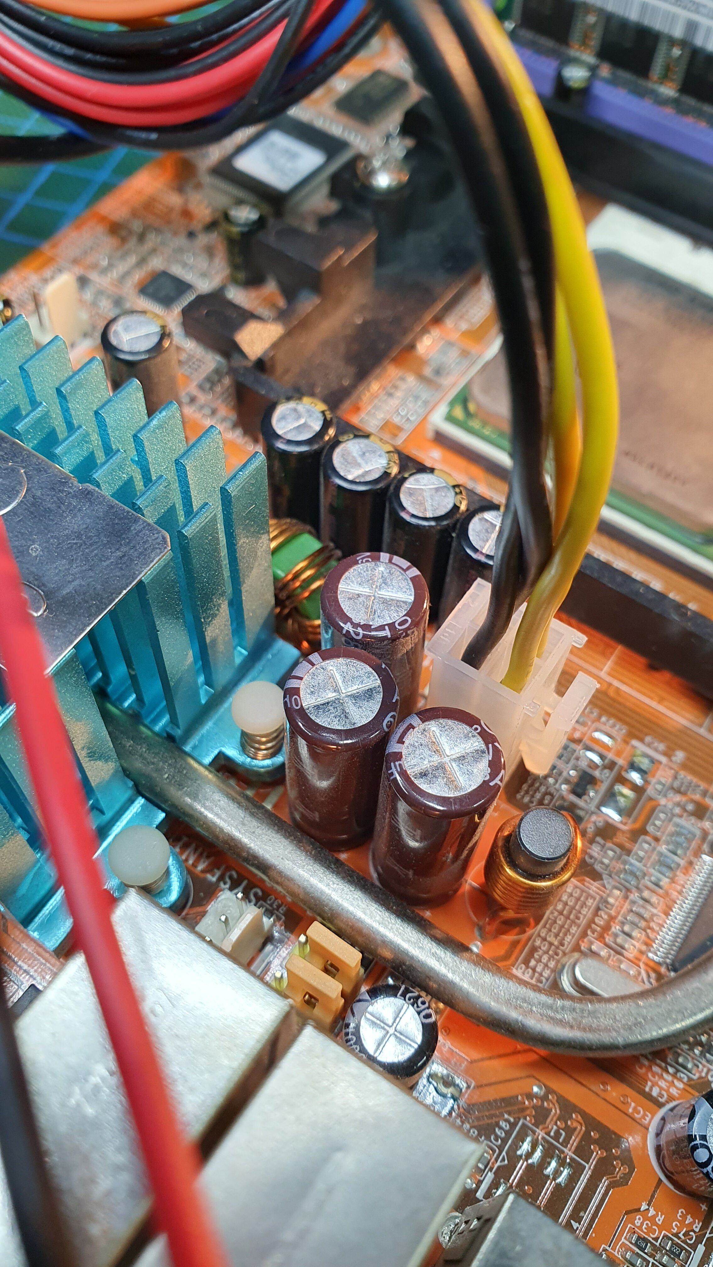

Hm, hast du bestimmt gecheckt, aber ich frage trotzdem zur Sicherheit... den 3 Caps an den I/O Ports, vor allem den 6,3/1000ern geht es aber gut?
So ein Fehlverhalten mit bestromten Ports, aber gestörter Funktion an PS2/USB ist da ein typisches Phänomen welches ich schon häufiger gesehen habe.
Bei zwei meiner KN8 SLI stehen da nämlich KZGs und beim dritten OST RLX, also Schrott pur, da lohnt sich immer ein Check.

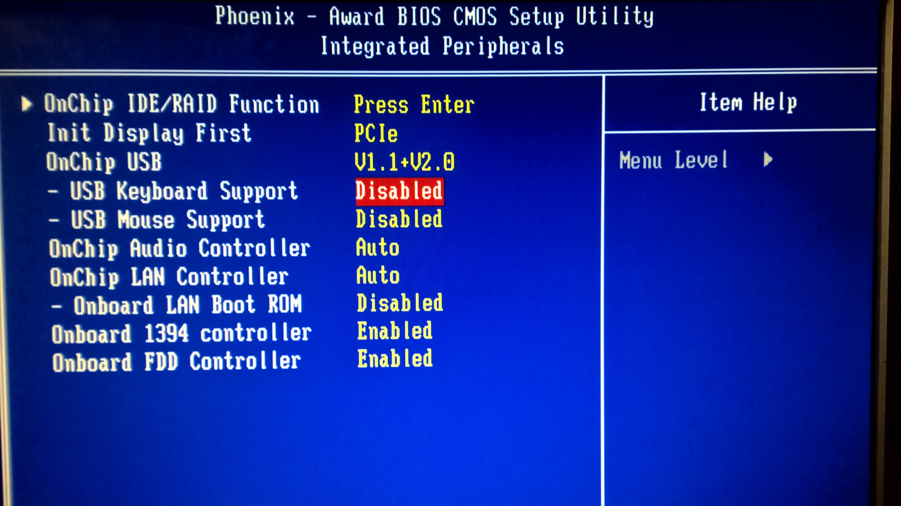

Das, was ich meinte:
Aus einem Abit KN8 SLI abgelichtet.
Dennoch funktioniert sowohl PS2, PS2 to USB und eine reine USB-Tastatur im BIOS.

ich habe schon oft erlebt, dass im BIOS USB-Periperie per Default deaktiviert ist. Aber auf eher älterer Hardware.
Falls der PS/2 Controller wirklich platt ist und USB Legacy Support in Standardeinstellung "aus", dann würde auch keine USB Tastatur laufen. Ich tippe genau das ist der Fall...
Also, was tun? Klar, mit Modbin die Optionen als Standard aktivieren... :d Hier ist die letzte offizielle Biosversion v19 mit genau diesem Mod. Ich bin gespannt ob das der Trick ist, damit das Board läuft.
Soll @Blackpitty mal einen Bioschip auf einem anderen Board hotflashen und den dann im KN8 testen. Ich gehe stark davon aus, dass es danach mit USB Tasta rennt.
