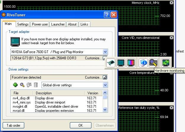

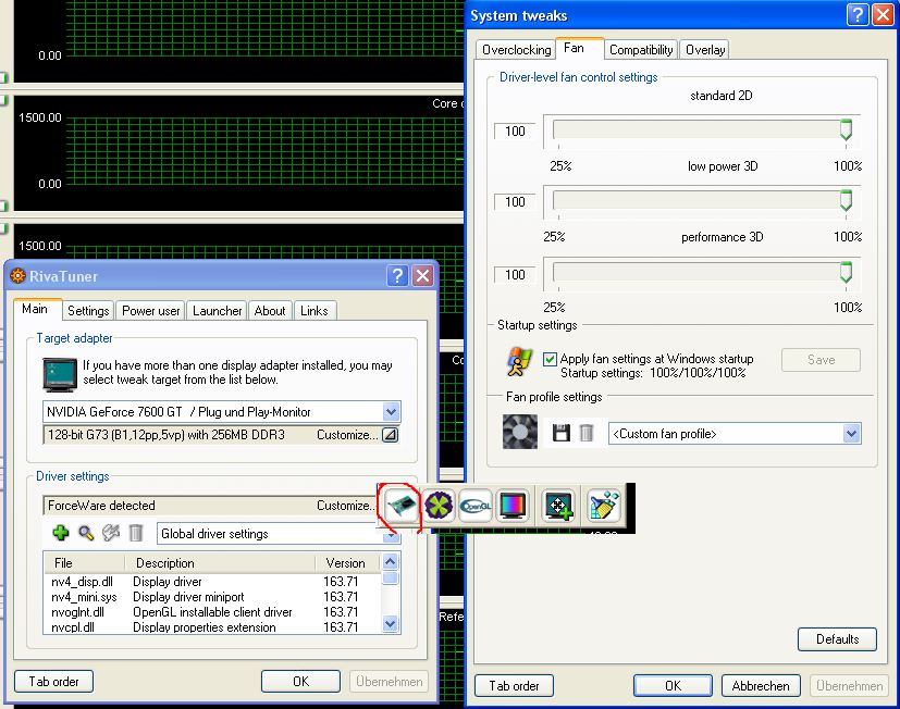

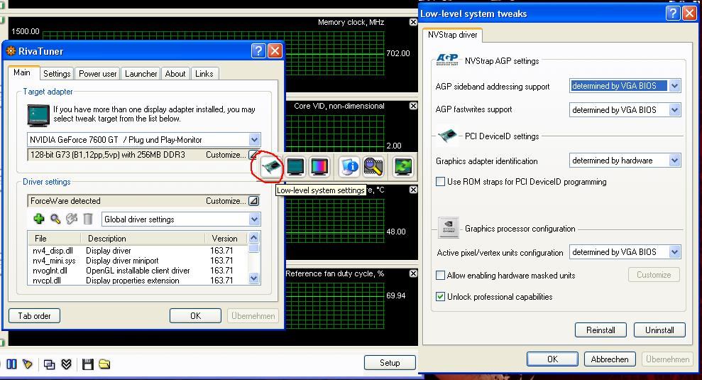

hallo zusammen,
ich hab eine Geforce 7600 GT und würde gerne meinen Lüfter regeln.
Dazu hab ich mir bereits RivaTuner 2.05 runtergeladen.
Allerdings hab ich so meine Probleme, den Lüfter zu regeln.
Ich kann zwar für "standard 2D, low-power-3D und performance 3D" die jeweiligen Lüftereinstellungen machen, allerdings interessieren die die Grafikkarte nicht wirklich. Wenn ich mit dem Monitor-Tool schau, dann läuft der Lüfter konstant auf 70%.
Kann mir jemand weiterhelfen? Wie macht ihr das?
Ich hab unten die Screenshots angefügt, dass ihr euch ein Bild machen könnt.
Danke im Voraus!
Gruß
LXS
EDIT:
Ich seh grad, dass bei mir im Fenster low-level sytem settings gar kein Reiter "Fan" da ist, nur der Reiter "NVStrap driver"
Habt ihr ne Idee woran das liegen kann?

kann mir bei meinem Problem niemand weiterhelfen? ich wär euch sehr dankbar, da der Lüfter doch ziemlich laut ist ;)
Du speicherst die getroffenen Einstellungen zuerst per Save-Button und dann nochmals mit dem Übernehmen-Button.?!
jep, mach ich, aber es ändert sich überhaupt nix.
Auch nicht nach einem Neustart.
Ändert sich bei euch gleich das Lüfterverhalten wenn ich auf Save + Übernehmen klickt?

für alle dies interessiert bzw das selbe Problem hatten, mein Problem mit RivaTuner und der Lüftersteuerung ist jetzt gelößt.
Ich hab ja die Version 2.05 verwendet, bei der die Steuerung bei MIR nicht möglich war.
Jetzt ist die 2.06 draußen und bei der gehts einwandfrei.
Gruß
LXS
P.S. hab eine 7600GT PCI-E Karte
