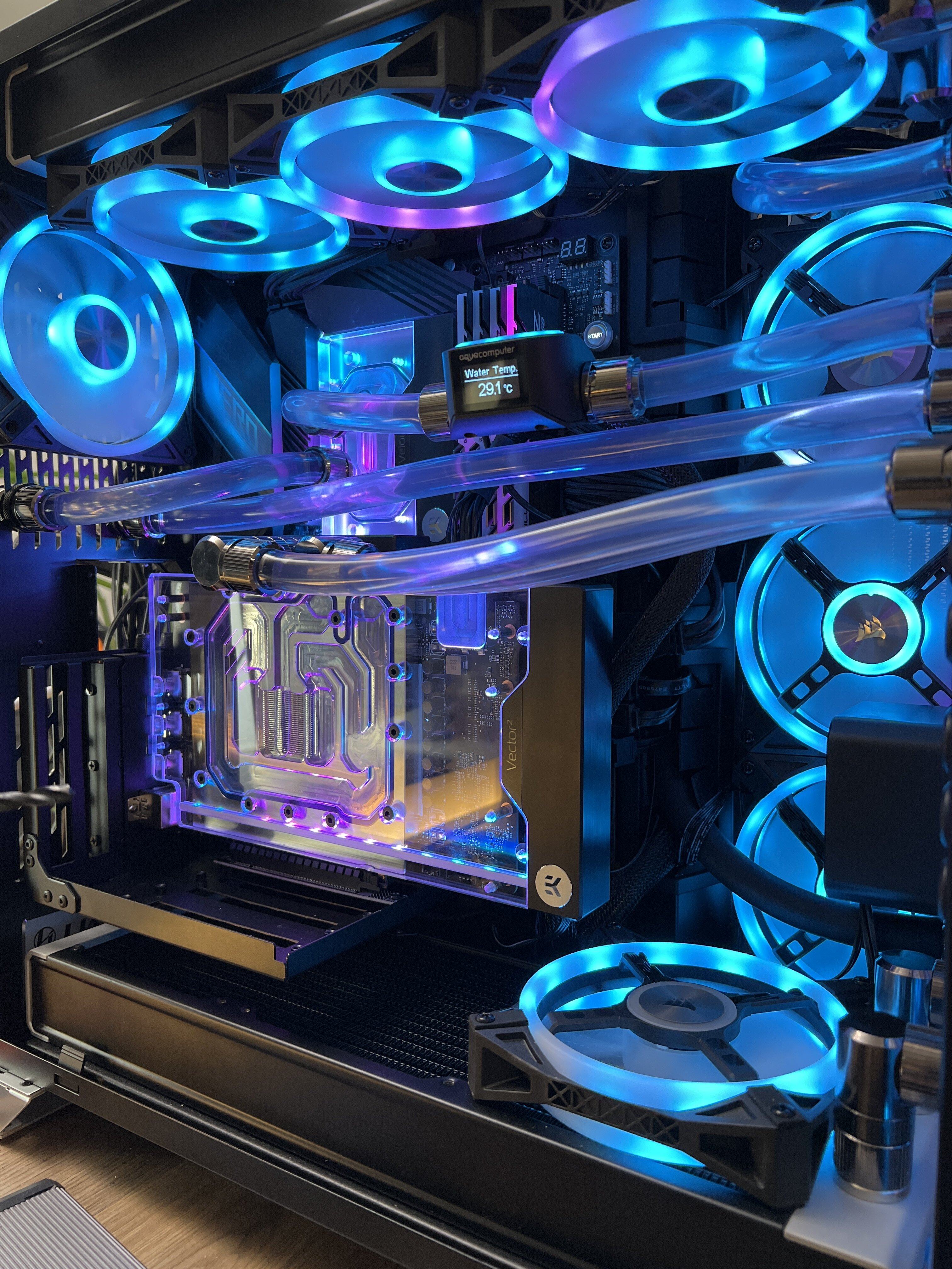

So TUF ist auf Vector2 ohne ABP umgebaut. Neben ihr ist noch Platz für eine Zweite. Von den Temps hätte ich mir jedoch mehr erhofft. Im Port Royal Dauerloop nach 30 Minuten hat die Karte 63 Grad und Hotspot 74 Grad bei 29,6 Grad Wasser. Zu den abgebildeten 3x 360er Rad gesellt sich extern noch ein Mora 420 Pro. (Die beiden unteren 120er Lüfter mussten leider der 5 Slot PCI Aufnahme weichen. Im Idle friert sie dann natürlich sofort wieder bei 27,9°C/36,2°C

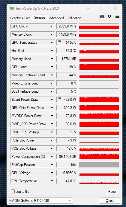

Hey, habe ebenfalls das EKWB 4090 TUF Wasserblock erhalten und direkt eingebaut. Ich bin bei der Installation sorgfältig vorgegangen und es ist nicht mein erstes Mal. Die Temperaturen sind grauenhaft auf GPU und GPU Hotspot wie beim postmymind Post über meinem ^.
Im Screenshot angehängt bekomme ich bei 29°C Wasser 81°C auf GPU Hotspot und 54°C auf Core, das gerade mal bei 300W Leistungsaufnahme (Furmark Donut)! Mit dem Luftkühler war der Hotspot etwa 60°C und Core 54°C bei langsam drehenden Lüfter (~1200RPM).
Ich habe hier in einem Post gelesen, dass bei der EKWB 4090 FE die dicke der Wärmeleitpads das Problem gewesen ist, statt 1mm wurden dann bei den ersten Bestellungen 0,8mm Pads nachgeliefert. Es könnte auch hier der Fall sein?
Bin gespannt ob jemand solche oder bessere Ergebnisse hat. Werde das Block mal wieder ausbauen und schauen wie der Kontakt zu Die ist.

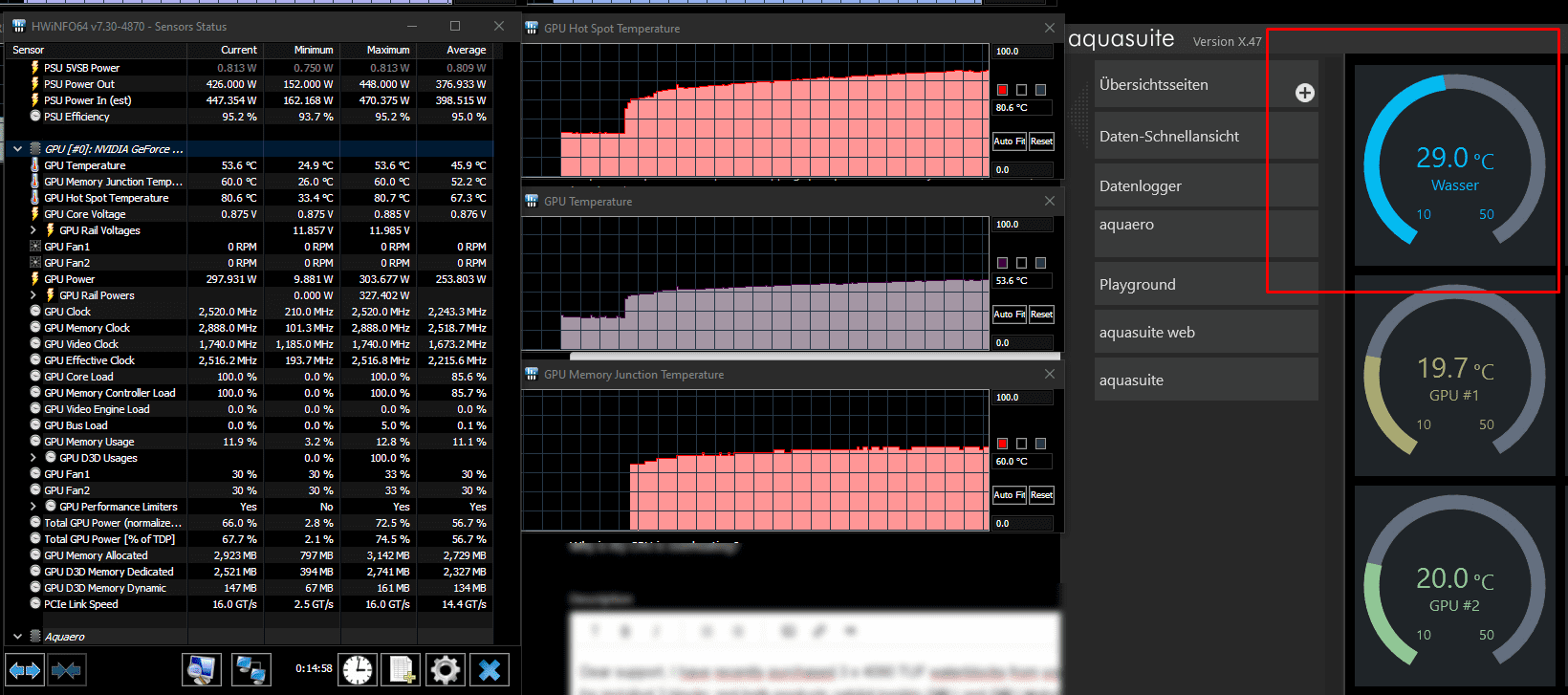

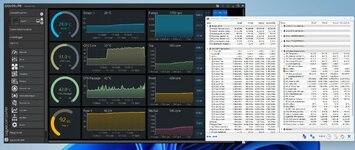

Also ich erreiche mit der 4090 TUF und dem Bykski nach ner viertel Stunde Cyberpunk maxed out@4k, das dann durchweg ca. 420 Watt zieht, auf der GPU max. 55 Grad bei 30 Grad Wassertemp, das Wasser wird auch nicht mehr wärmer als 30 Grad, stagniert, mit Mora 3 bei 22 Grad Raumtemp, bin sehr zufrieden - siehe Screen, Cyberpunk lief im Hintergrund weiter.

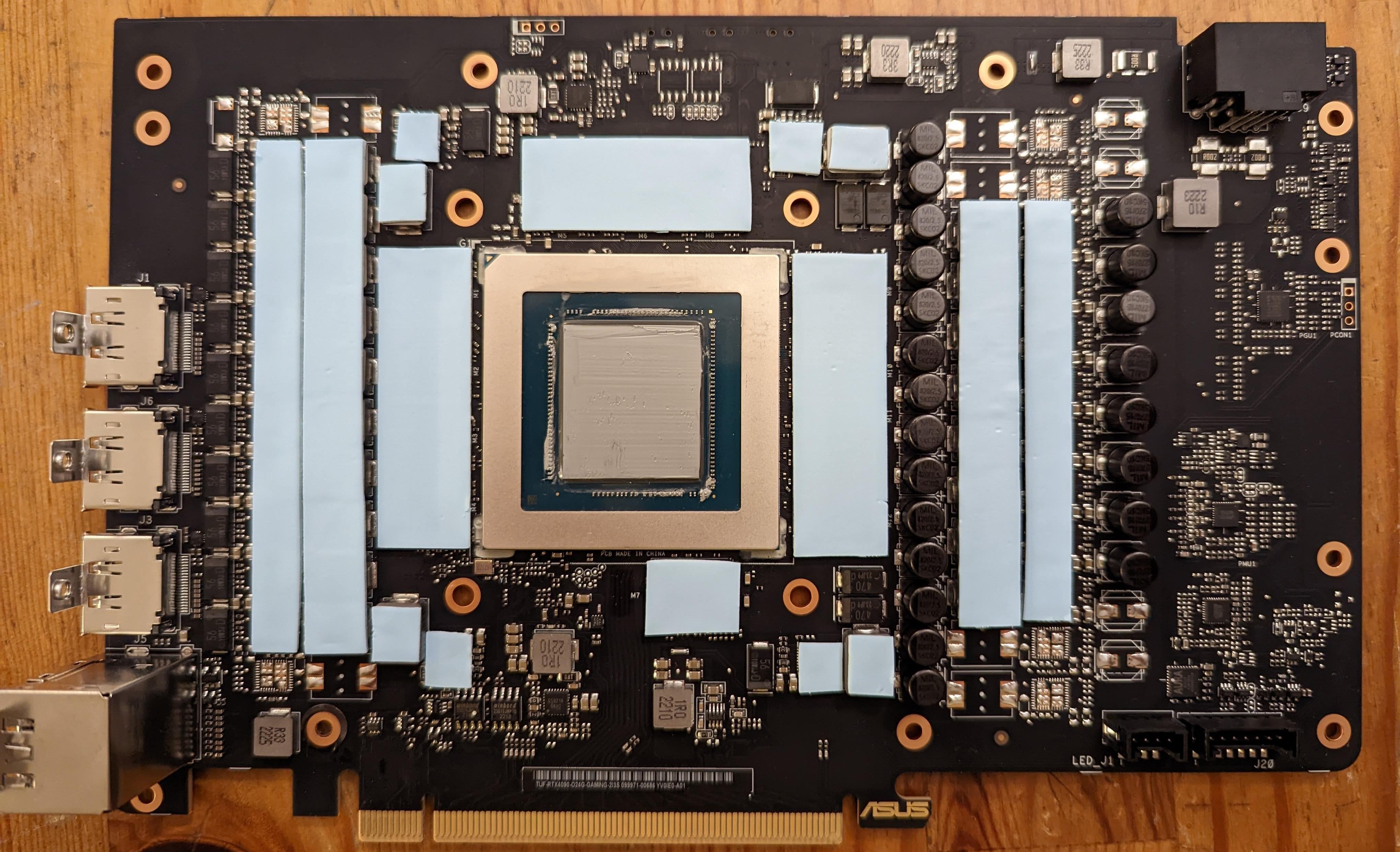

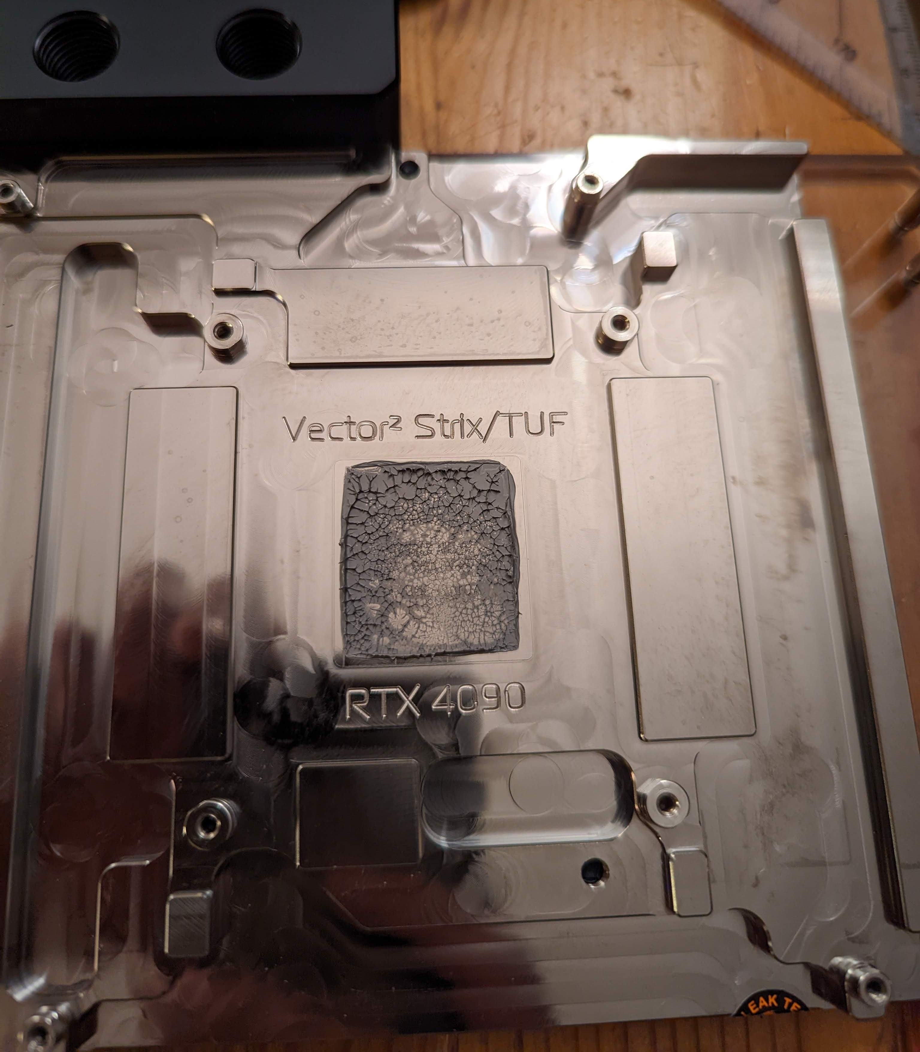

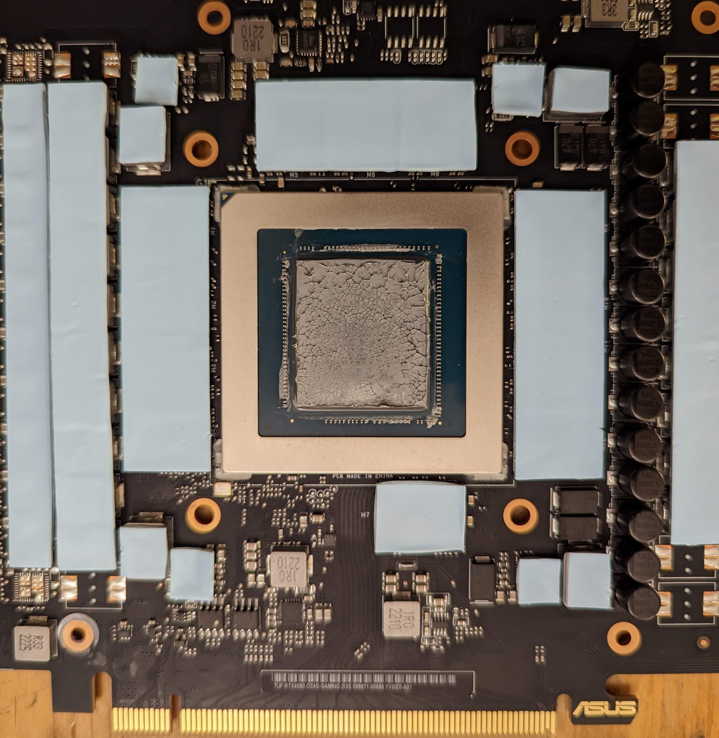

Habe Bilder hochgeladen vor der Montage (das 3.te Bild) und nach der Entfernung vom EKWB Block (Bild 1 und 2). Der Kontakt erscheint mir an allen Stellen in Ordnung. Alle Wärmeleitpads haben leichte Eindruckspuren und das Core hat auch eine ausreichende und vollständige Bedeckung 🤷‍♀️
^^Meiner Meinung nach fehlt dir da Anpressdruck auf die GPU, die Paste hat sich ja nicht mal an den Seiten rausgedrückt auf die GPU selber. Und gehören auf die Spulen Pads laut Anleitung?
Naja der Abdruck ist ja schon nicht so toll, sieht aus als ob der Terminal-Seite zu wenig Anpressdruck wäre.
Also ich finde die Abdrücke ziemlich dünn oder das Foto gibt nicht mehr her. Hast Du die Schrauben auch richtig angezogen?
@nebu3
Also hast Du bessere Temps mit aktiver Backplate, auch nicht verwunderlich.
Ich würde auch die Pads mal nachmessen, wäre bei weitem nicht das erste mal, dass falsche Pads beiliegen. War da bei EK nicht auch irgendwas, dass die erste Charge der Asus Kühler andere Pads benötigt, weil die sich vermessen hatten?
@PhilTheMight
Wie bereits erwähnt stimmt eindeutig das Abdruckbild nicht, viel zu wenig Anpresskraft. Vermutlich stimmen die Pads nicht.
@PhilTheMight
Vermutlich wurden hier die Schrauben nicht korrekt angezogen, hab mir die Bilder jetzt nochmal am PC angeguckt und gebe da @Trill absolut Recht: auch die WLP sieht nicht "komprimiert" aus. Aufm Handy dachte ich die wäre Spröde, auf dem PC sieht man eindeutig das da wohl noch ein gehöriger Spalt zwischen Block und GPU-Die war. Sieht aus wie eine Gebirgslandschaft. Es gab zwar Kontakt aber viel zu wenig, sonst würde man einen Druckpunkt sehen.
Magst du mal bei normaler Leistungsaufnahme / Stock Port Royal laufen lassen, damit wir besser vergleichen können?
