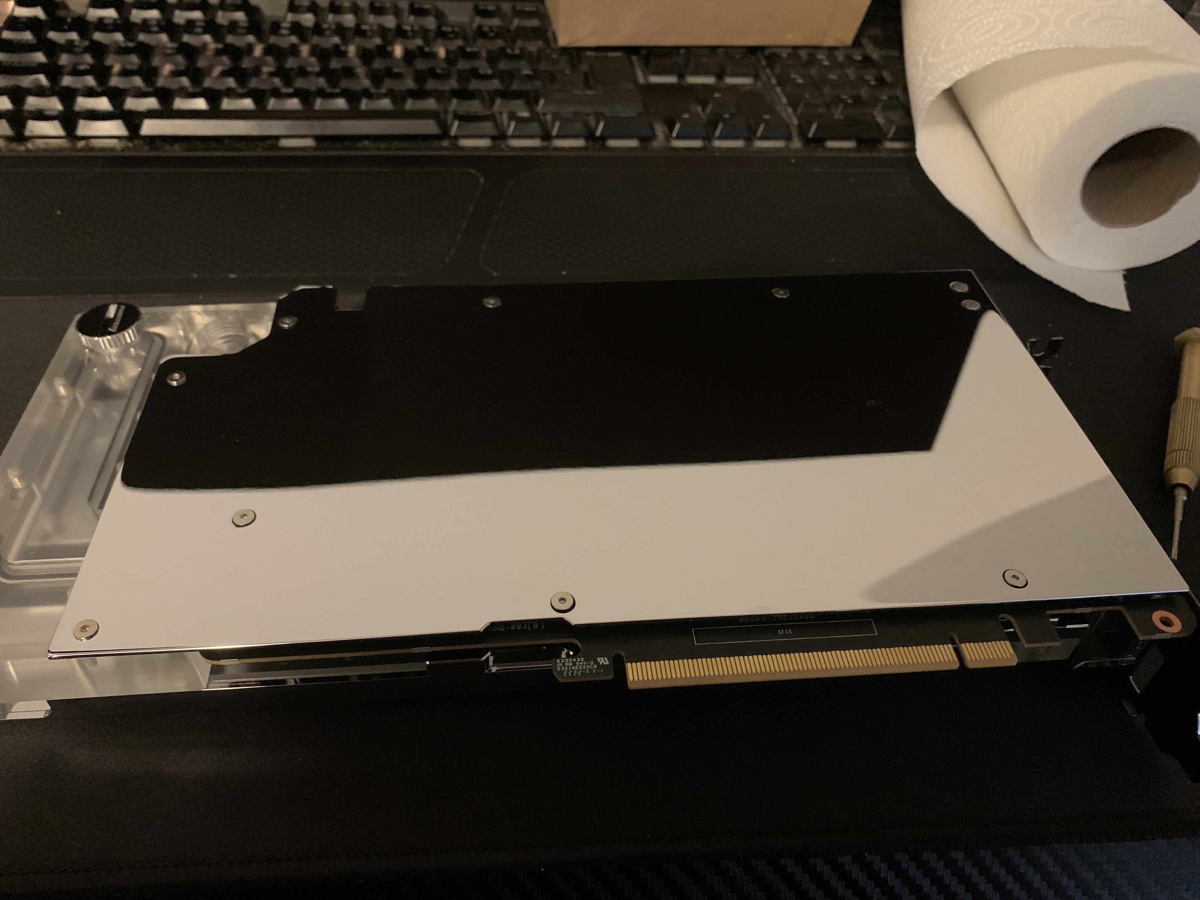

WAS sich Phanteks allerdings bei den Backplate-Schrauben gedacht hat, das wird nie jemand verstehen. Ein normaler Hobby-Schrauber hat bestimmt keine Mini-Torx (oder was auch immer das sein soll) im Werkzeugkasten. Ich hatte Glück und hab was passendes im Feinschraubendreher-Set gehabt. Alter, ich hätte ja im Strahl gekotzt, wenn ich das heute nicht hätte aufbauen können.
System läuft gerade ne Weile für Dichtheits-Test.
Ja, aber so einen kleinen Inbus muss man auch erstmal haben. Ich war auch froh, dass ich einen passenden hatte.
Ich werde morgen meine Suprim mit dem Kühler verbauen.
Naja aber das das keine Torx sind, das sieht man doch auf dem Bild schon mehr als deutlich. In natura doch erst recht dann.
Wundert mich gerade von HisN sowas zu lesen, der ja immer mit Grafikdetails, DSR etc. um sich schmeißt. Aber so Schrauben nicht richtig erkennen können?
Bin halt ein alter Sack. Für mich war das "klein" :-)
Immerhin bin ich schon fast im Rentenalter^^
Um zu erkennen was das ist brauch ich ne Lupe, oder ich schau auf das Bild von meinem Handy in Originalauflösung, so wie ihr^^

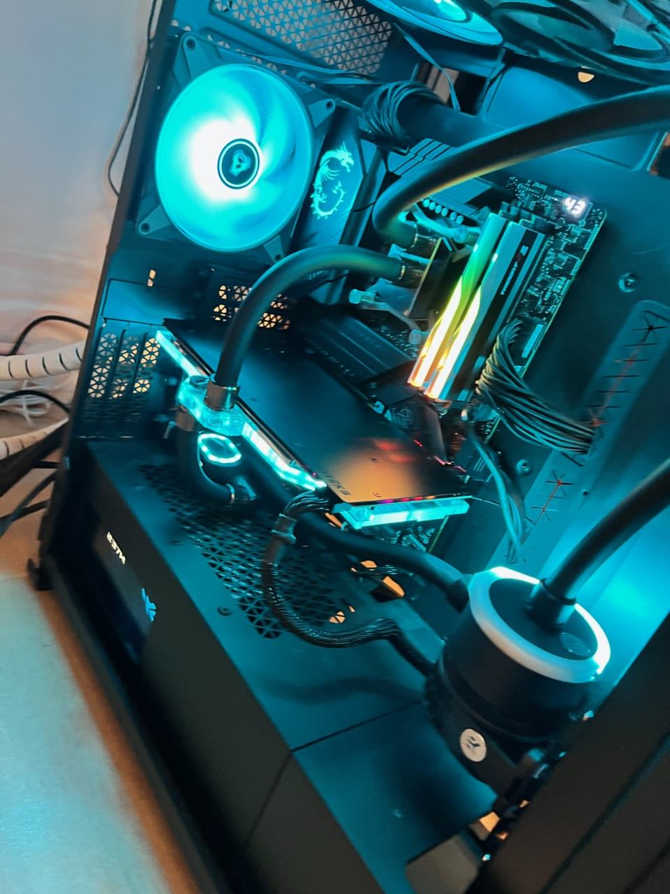

Gerade die MSI 4090 verbaut. :)
Hier ein kurzer Test:

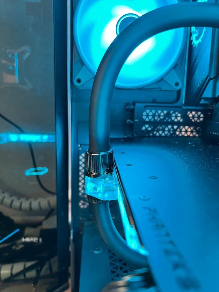

Wie viel Platz ist bei Dir noch vom Terminal zur Scheibe? Das würde mich voll interessieren.

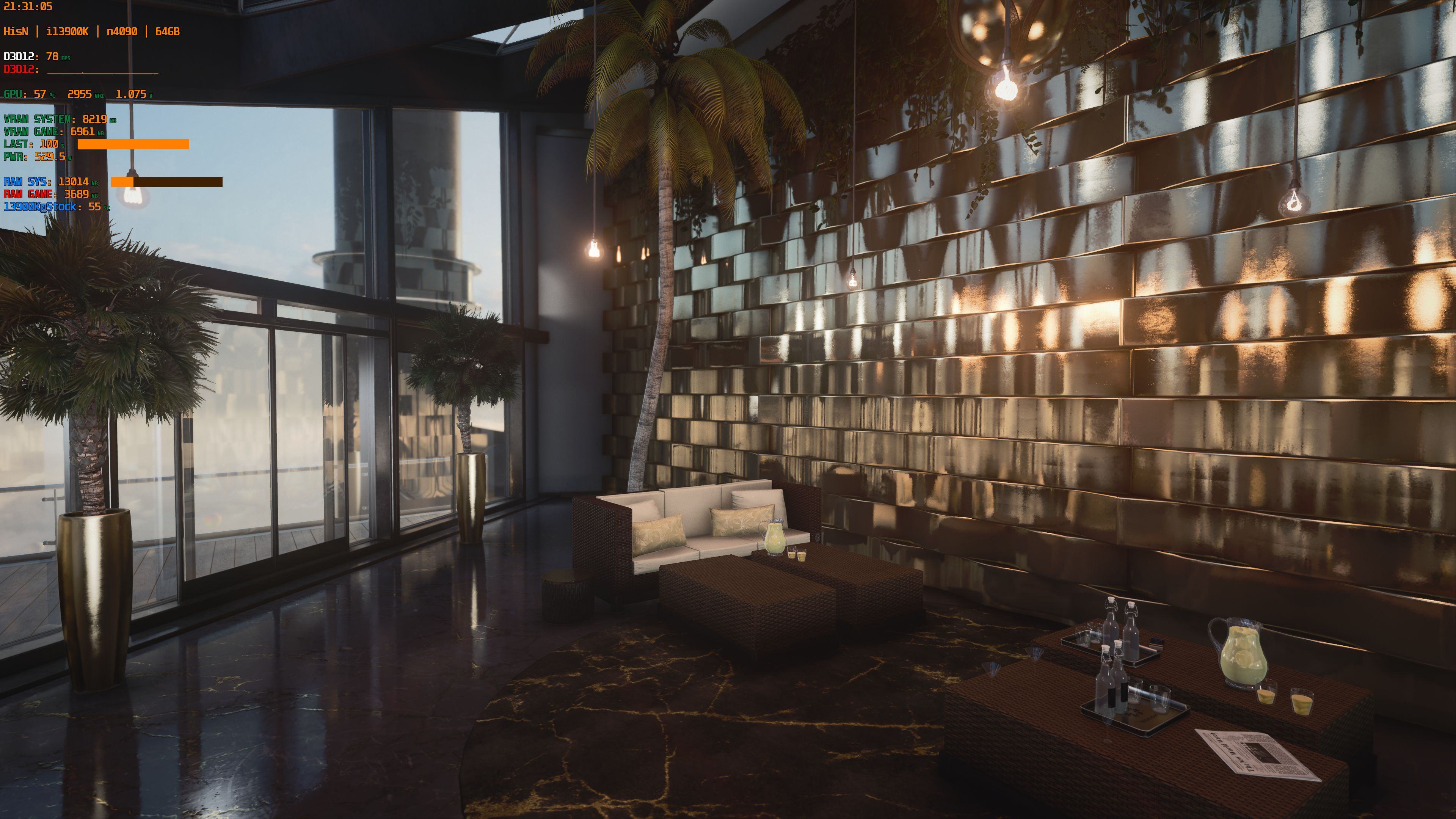

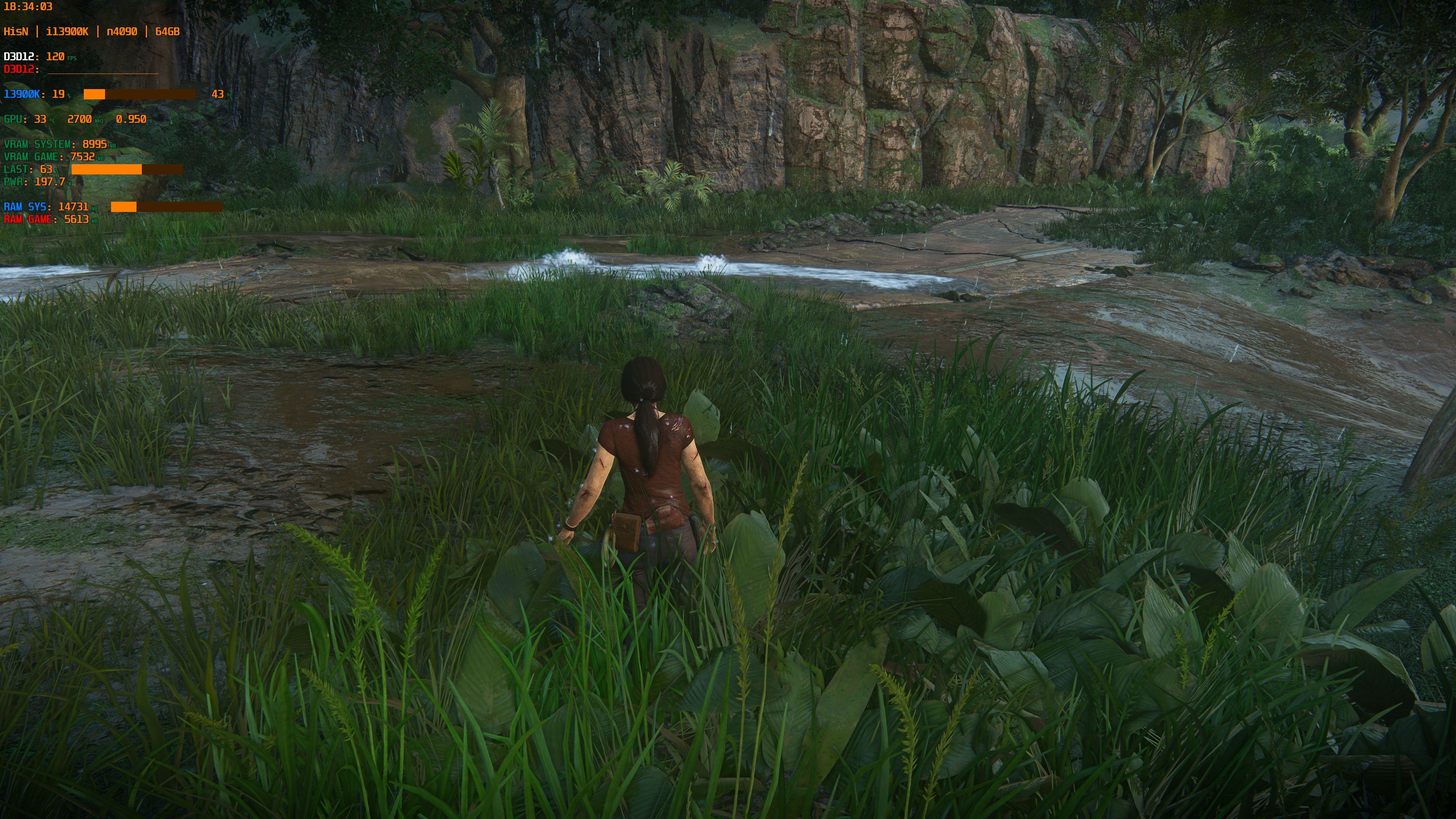

Temps am Glacier ... unter "normalen" Umständen wird die Karte nicht mal Handwarm (im Winter^^).
8-10K Delta bei 23° Raum und 24° Wasser unter geringer Spiele-Last.
Wenns dann ans Eingemacht geht. Also Bench-Settings mit 1.1V und in der Nähe von 3Ghz. Wenn über 500W von der Karte in Abwärme umgewandelt werden.
Dann hab ich lockere 28K Delta zum Wasser (knapp 30°) bei 24° Raumtemp.
Was immer noch 10-20K weniger sind als unter 100% laufenden Lüftern in Jet-Lautstärke.
Kommt auf dem Bild schwer rüber, aber würde sagen ca. 1,5 - 2cm.
Gehäuse ist das Corsair 7000D.
