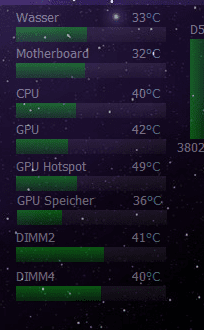

Ich hab nun für's Gewissen recht zähe WLP auf die Pads gemacht. Quillt auch seitlich raus. Besser als nichts, auch wenn das eigentlich wurst ist.
Ich persönlich finde es nicht ok wenn der Kunde nach Kauf eines WK Blocks für seine Karte noch Hand anlegen muss. Nachkaufen, zusätzlich WLP auftragen, nachschleifen etc.
Wegen dem GPU Abdruck habe ich gleich alles neu gemacht, man hat ja sonst nichts vor.
Deutlich besser geworden:
Bei Gaming:
46° GPU
56° Hotspot
32° Memory
Bei 300 Watt
54° GPU
64° Hotspot
35° Memory
Ist zwar immer noch nicht perfekt, aber langsam etwas mit dem ich mich anfreunden kann/muss.

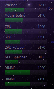

Bei Timespy Extreme geht die Last auf 320 Watt mit folgenden Werten:
56° GPU
68° Hotspot
36° Memory
Tja,. was soll ich machen. Mir fällt nix mehr ein....

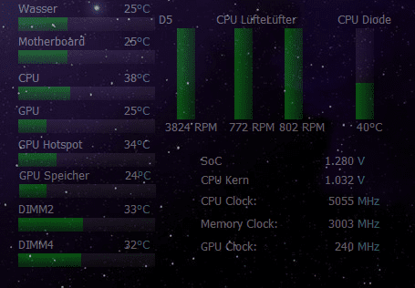

@Benjamin1990
was hast du an Wakü am laufen bei solchen krassen Werten?
210 Watt Ingame. Habe es neu gemacht, hatte die Schnauze voll.
