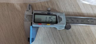

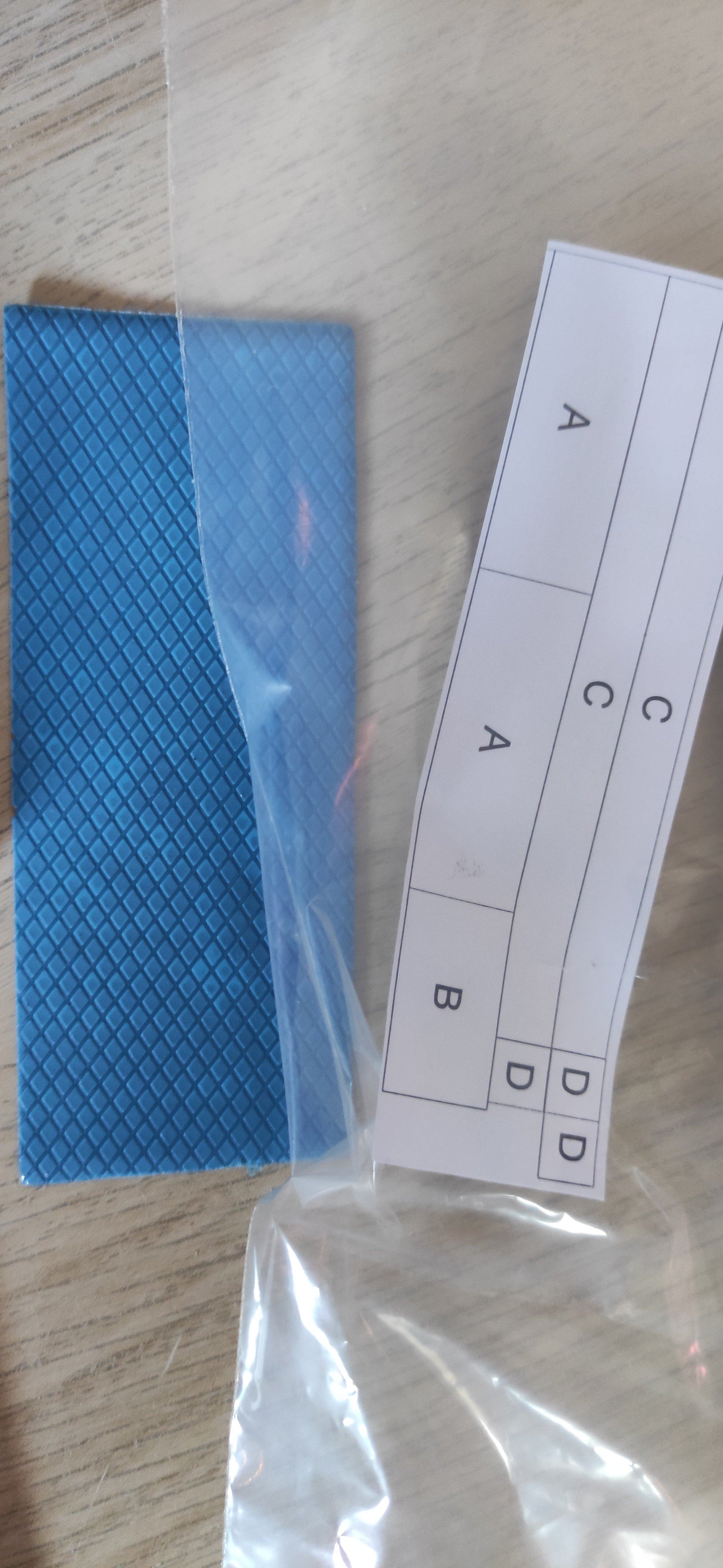

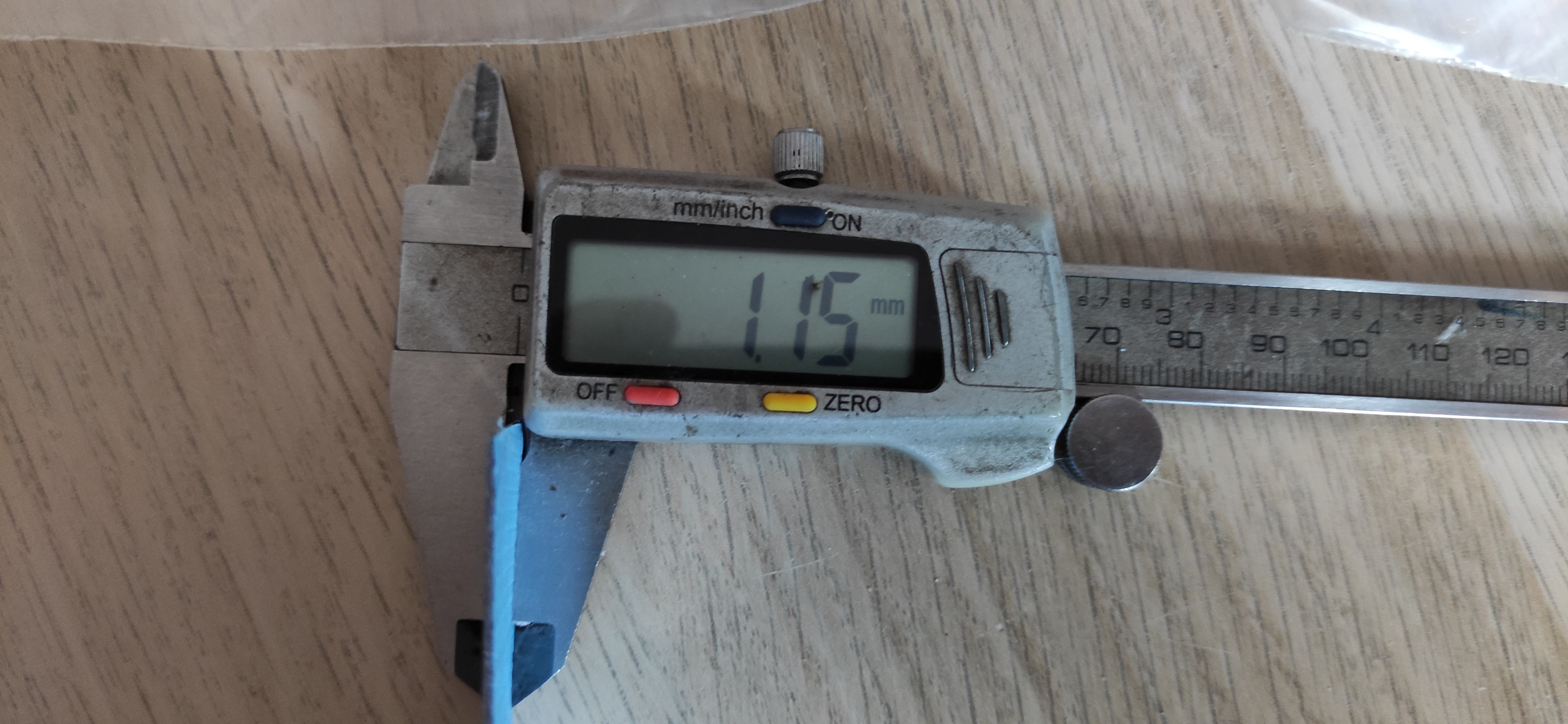

Heute sind die neuen Pads von Alphacool gekommen allerdings kann da was nicht Stimmen,ich habe die mit dem Messschieber gemessen und die sind dicker als 1mm und 1mm ist zu dick was soll der Quatsch?
Hat noch wer neu bekommen? Und kann da mal messen?

Mein Beileid.
Ich habe mir erst gar keine bestellt, Die TP3 sind so dünn dass es ja nun läuft.
@Tremendous
Sorry aber das ist doch dann irgendwie Verarschung finde ich.
Extra so ein Text veröffentlichen das sie wissen das ihre Pads bei den kühlern nicht passen und sie angepasste Pads in Auftrag gegeben haben,und dann bekommt man sowas,das macht doch kein Sinn.
Was wurde denn da angepasst die sind dicker oder min genauso wie vorher.
Hab mich jetzt nochmal an Alphacool gewendet,Mal sehen was es für eine Antwort gibt vielleicht haben die ja ausversehen die falschen eingepackt.

Hab Antwort von Alphacool bekommen.
bei den Wärmeleitpads handelt es sich um 1mm Wärmeleitpads, welche weicher als die Ürsprünglichen sind und weiter eingedrückt werden können. Durch diese Funktion, können diese Pads die unterschiedlichen Toleranzen besser ausgleichen.
Das kann ich leider nicht bestätigen das sie weicher sind als,die Apex oder die tp3
Hab Alphacool nochmals angeschrieben und gefragt ob die neuen Pads jetzt weicher sind als die Apex soft die sie selber im Angebot haben, mal gucken was rauskommt.
Aber wenn die nicht weicher sein sollten als die Apex soft dann hätten sie sich den Aufwand sparen können weil die Apex soft hatte ich schon versucht sind zu dick.

Antwort Alphacool
Die zugesandten Pads sind weicher als alle Pads, die wir normalerweise im Sortiment haben und beheben das Problem problemlos. Die Apex Soft Pads sind sogar härter als die Original mitgelieferten Rise Ultra Soft Pads
