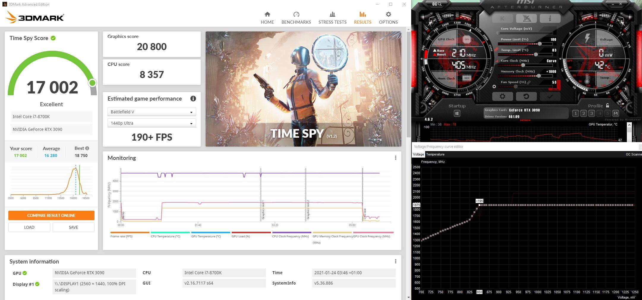

Ich habe nach vielen testen die Karte auf 1875@850mhz stabil für alle Games gebracht.
Trotz des niedrigeren Taktes spielen sich alle spiele spürbar flüssiger, weil die Karte niemals Runtertakten muss.
Bis auf Doom Eternal hat kein Spiel mehr nerviges Spulfiepen, nur Star Wars Battlefront 2 minimal, das stört aber nicht da ich mit Headset spiel.
Die Lüfter sind Silent, denke ich könnte wieder das Bios auf normal stellen, da sich die Karte nicht mehr so stark erwärmt.
Finde klasse, dass man MSI Afterburner nicht einmal starten muss sobald man die Settings für den Windwos Start saved.
Wollte die Volt Kurve nicht so steil machen, aber die Versuche mit Kurven Perfektion sind komischerweise alle gescheitert :d. (Der Trick mit Shift und Feste Werte hochsetzen)
In Spielen Taktet die Karte allerdings auf permanent 1905mhz statt 1875 (Warum weis ich nicht, dachte die steigt nur um +15 wenn überhaupt)
VRam konnte ich auch auf +1000 Mhz übertakten.
CPU Score ist Default lower weil durch die zusätzliche Wärme öfters von 4,8 Ghz auf 4,4 (all 6 cores) runtergetaktet wurde.
Ist ein geköpfter 8700K.
Time Spy
Default
Time SpyDefaultUV 1875@850mhz +1000memory
Score1544117002
Graphic Score1928220800
CPU Score72548357
GPU clock20101875
Memory12191344
Fan%6554
Power404387
CPU volt1,0750,850

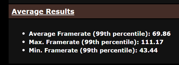

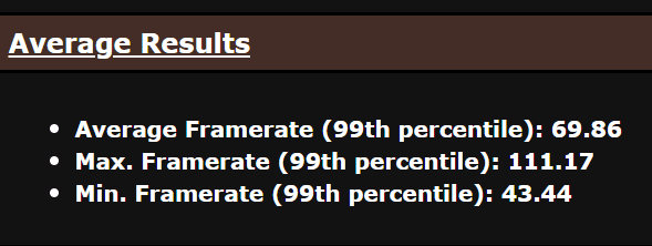

Performance Mode
Auflösung 3440 x 1440, jeweils 20 Runs Metro Exodus RT Ultra und DLSS an
1755MHz @ 800mV (ca 225 Watt) - KEIN Spulenfiepen
1845MHz @ 850mV (ca 250 Watt) - Spulenfiepen
1920MHz @ 900mV (ca 300 Watt) - Spulenfiepen
Mehr ging jeweils nicht (Absturz) , der Unterschied ist aber minmalst. immerhin 7 Prozent (67,16 FPS => 71,89 FPS)
CPU ist i9900KS auf Z390
Metro Exodus Results
Options: Resolution: 3440 x 1440; DirectX: DirectX 12; Quality: Ultra; Texture filtering: AF 16X; Motion Blur: Normal; Tesselation: Full; Advanced PhysX: On; Ray Trace: Ultra; DLSS: On; Hairworks: On; Shading Rate: 100
ram @ stock
1755 MHz
1845 MHz
1920 MHz
Timespy Results
ram @ stock
1755 MHz => 15890 Graphics Score 16 582 CPU Score 12 853
1845 MHz => 16420 Graphics Score 17 275 CPU Score 12 825
1920 MHz => 16779 Graphics Score 17 753 CPU Score 12 802

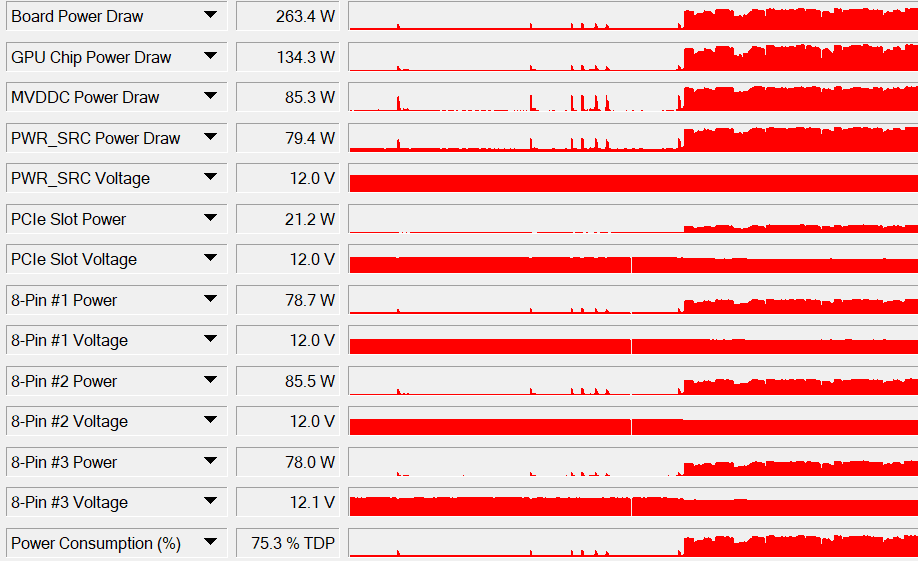

Update 27.01.2021
Sonstiges
Die Karte zieht den Strom hauptsächlich über die 8PIN Adapter, über den PCIE-Slot nur ca. 20 Watt
Werte mit GPU-Z ausgelesen.
