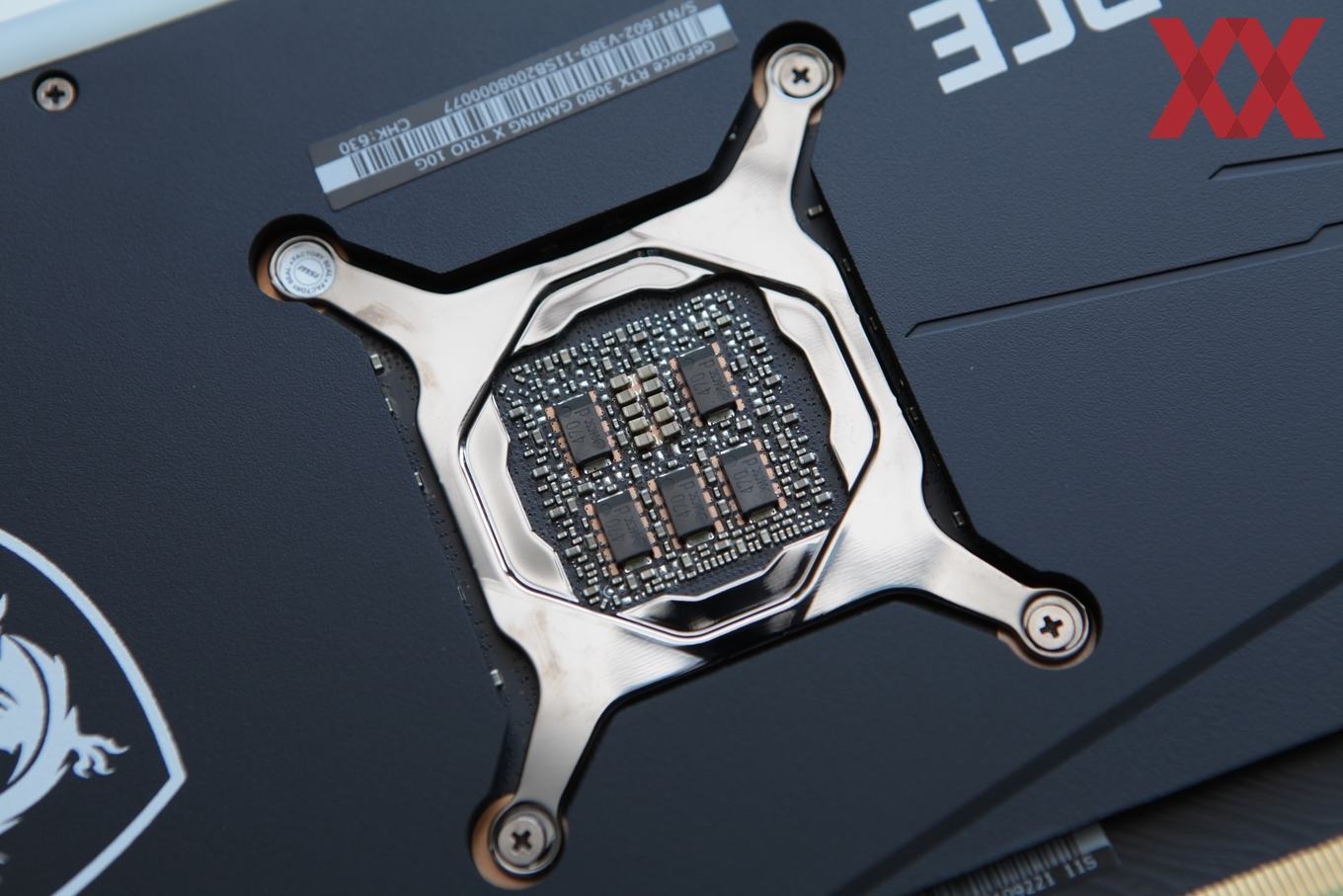

Wie hier einige von euch vielleicht wissen, habe ich eine 3080 Gaming X Trio, welche bei mir mit 1830@0,85V stable (20 Runs Metro) läuft.
Bei 1860@0,85V steigt sie leider recht schnell aus.
Einige kennen vielleicht auch die MLCC-POSCAP-"Problematik" bei den RTX-Karten.
Die 3080 Gaming X Trio hat auf der Rückseite ganze 5 POSCAPS und nur 1x10 47uF (0805) MLCCs.
Da ich beruflich jeden Tag mit SMDs bis zu einer "Größe" von sogar 0603 zu tun habe, ist das Löten von 0805 SMDs ein Kinderspiel für mich.
Ich habe mich daher zu dem Schritt entschlossen, einfach alle 5 POSCAPS gegen insgesamt 5x10 MLCCs zu tauschen.
Ein selbstgemachtes Vorher-Bild erspar ich mir, denn das gibt es hier bereits im Gaming X Trio Artikel:
Ein Nachher-Bild folgt dann vermutlich schon am Mittwoch :-) Und dann werden natürlich auch die hoffentlich neuen UV-Fähigkeiten getestet :-)

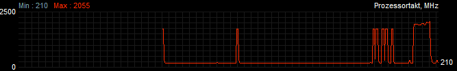

Hallo zusammen,
bin relativ neu in der OC und Undervolting Thematik.
Habe eine RTX 3070 FE welche laut Nvidia mit 1500 Mhz und 1750 MHz im Boost taktet.
Habe jetzt mal Stock Timespy laufen lassen und die Karte taktet bis über 2000 Mhz.
Ist das normal? Hoffe die Frage ist nicht all zu blöd :d
Ja das ist normal. Die Karten schaffen immer viel höheren Boost als Nvidia angibt.

Hat sich erst mal erledigt das Experiment. Der größte 0805er, den wir auf der Arbeit haben, ist ein 10uF :-( Mal schauen, ob ich 47er bestelle oder den Plan einfach verwerfe :-/
Kleines Update zu meinem Vorhaben, die 5 SP-Caps durch 5x10 MLCC Gruppen zu ersetzen.
Habe mich die Tage schlau gemacht und geschaut, was für MLCCs man wohl benötigt (anhand der Spezifikationen der SP-Caps).
Sieht nach folgenden MLCCs aus:
47uF, 0805, 4V, X6S
Habe sie bei Digi-Key vom Hersteller TDK bestellt.
Kommen per Express aus den USA.
Am Montag wird dann hoffentlich herungefingert.
Wer wissen will, warum genau diese MLCCs, einfach fragen ;-)

Zu der SP-CAPS und MLCC kann ich jetzt aus eigener Erfahrung berichten (hatte jetzt paar Karten da mit unterschiedlichen setups), dass ich die Unterschiede eher in der Chipgüte vermute als ich den Setup der Tansis und Wandler. Aber ich bin kein Techniker, sondern Wirtschaftswissenschaftlicher, also Universaldiletant :-) Die Streuung an der GPU ist halt da, deswegen ja auch so eine hohe defaultspannung, damit die ganzen "B" Chips mit dem angegebenem Takt überhaupt laufen.
Im Übrigen bleibe ich bei der 3090 TUF OC. M.E. einer der besten Karten auf dem Markt. Die Strix hatte zwar den besseren Chip drauf (0,85 --> 1905, die 1920 waren leider instabil), aber die Kühlleistung und Lautstärke des Spulenfiepsen ist extrem! Gutes Marketing und gekaufte TEsts:-) Schlecht ist sie nicht, aber die vermeidlich schlechtere TUF ist halt einfach besser. Kann das jedem nur empfehlen, holt euch keine Strix. Echt laut das Ding
Schön, dass du bisher verschiedene Karten mit verschiedenen Layouts hattest.
Hast du sie denn auch mal umgelötet, so wie ich es vor habe? Nein? Dann ist dein Post leider sinnlos.
