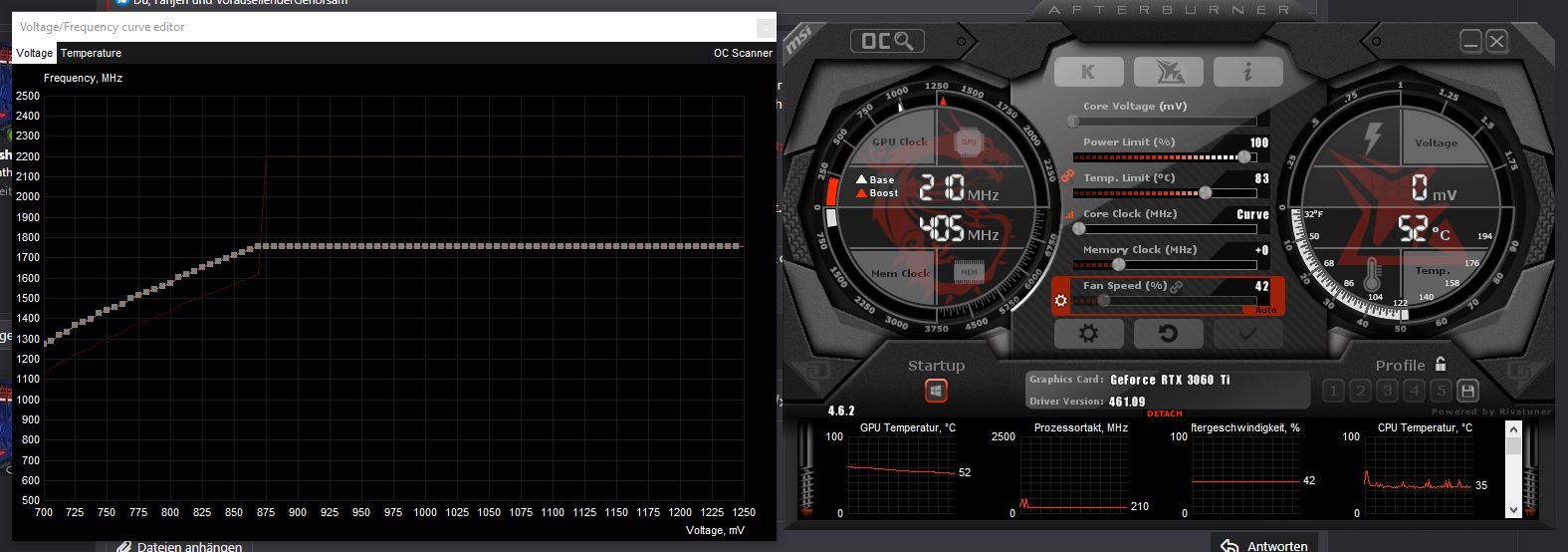

Habe jetzt diese Kurve angelegt.
Die Spannung geht im Timespy trotzdem auf 1,075V hoch. Auch die Frequenz ist mit bis zu 2070MHz deutlich über der eingestellten Kurve. Woran kann das liegen?

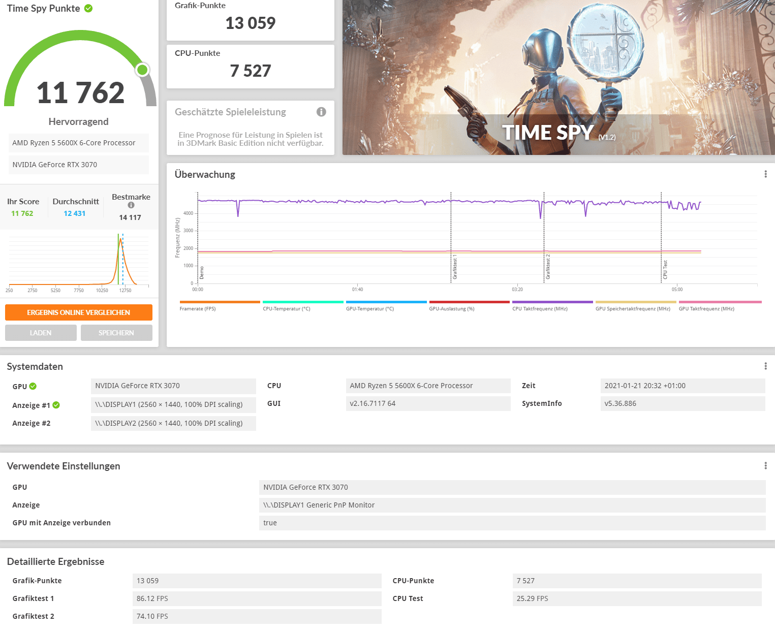

MSI 3070 Suprim X
1846MHz
0,862v
Vermute, da ist noch luft nach oben

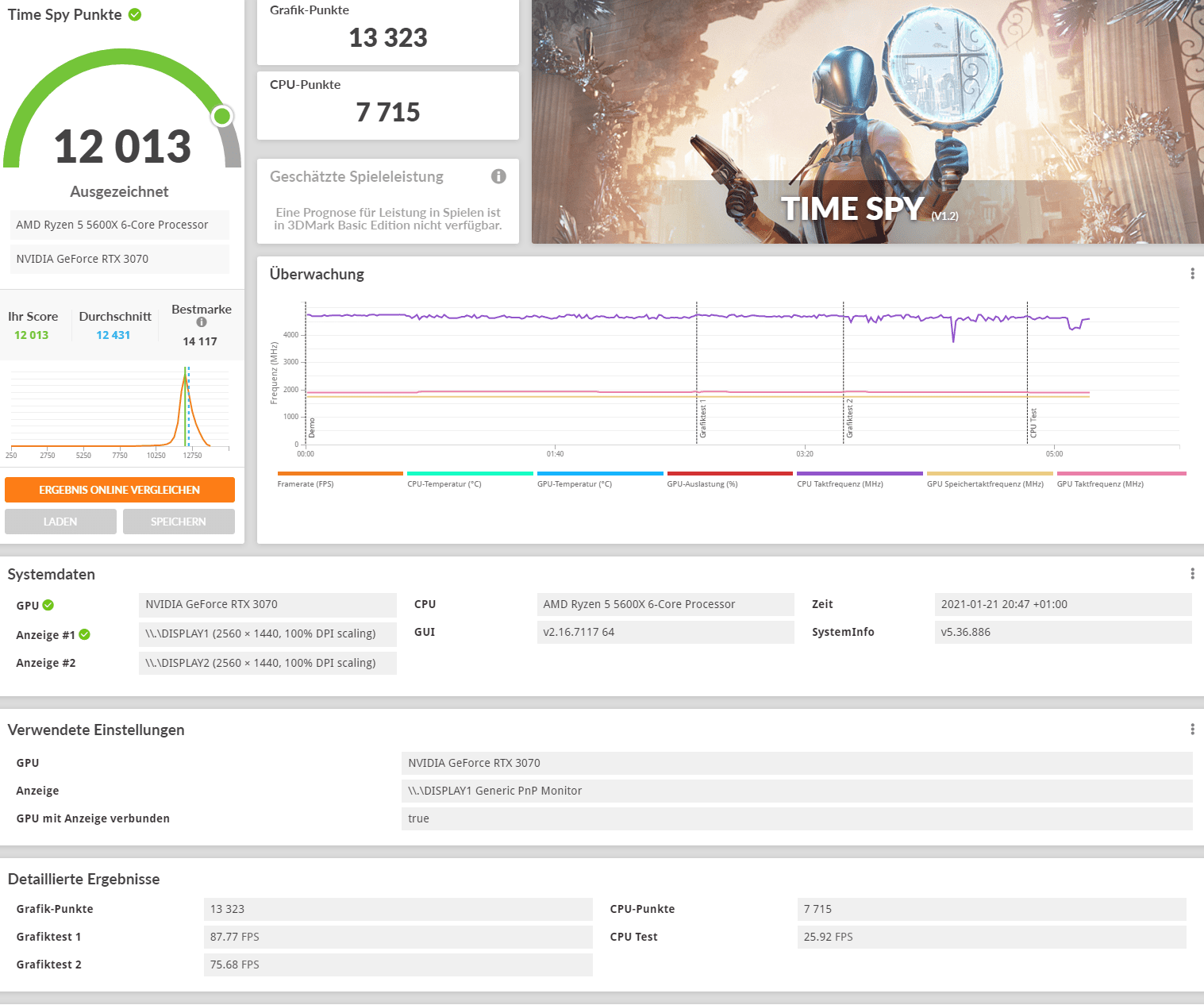

#2
1935MHz
0,862v
58° max
Grafikkarte ist eine Gigabyte 3060 ti Gaming OC
Ich sehe da 0mV. Hast du die Afterburner Beta installiert? Nur mit dieser kannst du auch bei 30er Serie richtig einstellen.
Beta nicht installiert und die FE übernimmt die Werte ja.
Also bei meiner TUF funktioniert es nur mit der letzten Beta. Keine Ahnung, warum die FE sich anders verhält, aber für ne Custom Karte brauchst du es wohl. Versuchs mal.
