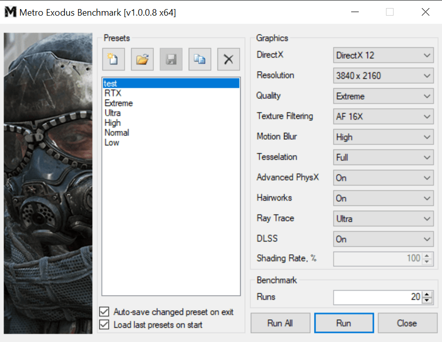

hier zwischendurch die Metro Exodus 20 runs Stable werte 3080 ftw3 ultra
1905@0.850
2010@0.950
1900@850mV beim metro benchmark stable ist ganz gut ;-)
