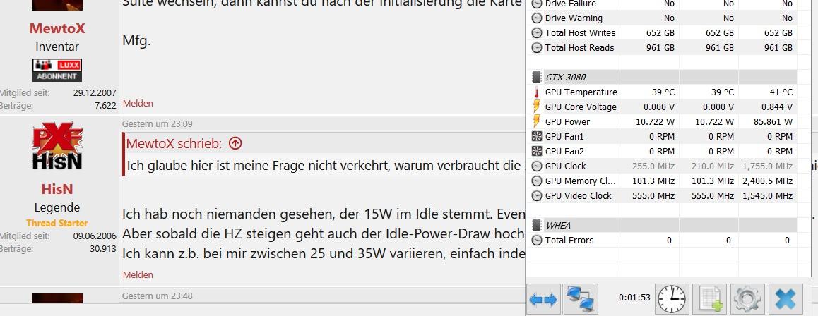

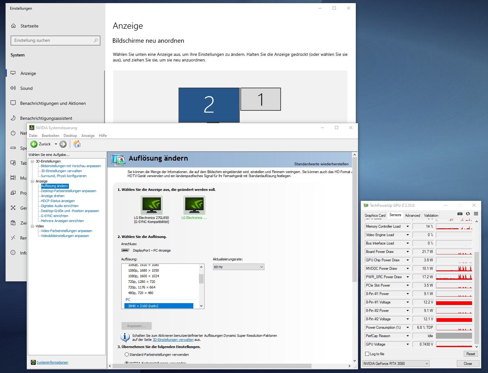

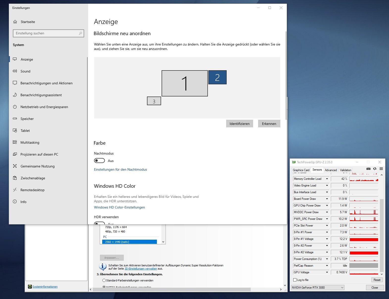

Ich glaube hier ist meine Frage nicht verkehrt, warum verbraucht die 3080 mehr als eine 3090 im Idle? Sollte die 3080 nicht irgendwie so um die 15W liegen?
Habe hier ein paar Bilder vom Power Draw, verstehe das grade nicht so richtig.. !?
Ich hab noch niemanden gesehen, der 15W im Idle stemmt. Eventuell ein Bench-System mit 60hz FHD-Monitor.
Aber sobald die HZ steigen geht auch der Idle-Power-Draw hoch.
Ich kann z.b. bei mir zwischen 25 und 35W variieren, einfach indem ich in 4K von 60 auf 144hz hochschalte.

Meine TufOc liegt meist um die 30W.Ich glaube fast HWL hat da den Chip angegeben, PL liegen ja auch keine 375W vor, sondern ca. 355W.

meine Trio schwankt im idle auch zwischen 15W und 25W Board Power draw. Liegt aber auch daran, dass die gern mal hin und hertaktet. Denke ich.
Ich seh den jeden Tag...
Aber meist ist so zw. 15-21w und einer Voltage > 0.0
Hab nen 1440p @ 144Hz Monitor angeschlossen per DP.

Bei meiner FE mit einem Monitor @120Hz auf dem Dektop um die 12 Watt, mit zusätzlich meinem UHD @60Hz um die 22 Watt - steigt natürlich wenn der Takt hoch geht bzw. schwankt eben.

Meine Palit macht mit LG38 und Acer X34 beide auf max Refresh Rate um die 38W idle - mit immer wieder Spikes auf 70-100W

Zum idle-Verbrauch: 2 Monitore (1080p/60 und 1440p/144) macht bei mir knapp 40 Watt... Habe die Hoffnung, das vielleicht noch zu senken, indem ich das System mal neu aufsetze oder zumindest die Treiber komplett neu installiere und davor mit DDU drüber gehe.
