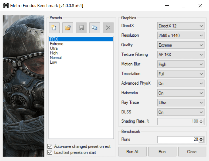

PC starten... einstellen Core Clock "Teilbar durch 15" + Power Target hoch
STRG + F -> Cut machen nach Voltage X (linke Shift Taste + von links nach rechts markieren)
Apply Overclocking on Systemstart
PC neu starten -> Lüfter auf 100% (gar nicht die Curve anschauen...)
Testen! Am besten mit Metro Exodus Benchmark mit DLSS.
Guck dir den MAX Takt an. Nicht stable?!
15 MHz runter gehen und von vorne beginnen.
Meine Karte geht nie höher als 1875 MHz... leider taktet sie oftmals nur mit 1860 MHz, da sie durch 67° oder 68°C 15 MHz verliert... ist halt so - Pech gehabt. Leb damit oder hol dir ne WaKü wegen 15 MHz.
Diese Methode eignet sich perfekt um einen stabilen Takt auszuloten. Allerdings darf man nicht vergessen seine kurve richtig zu laden, damit man nicht wie m@tti zu hoch taktet und abschmiert.
Angenommen man hat seinen Wunschtakt 100% stabil ausgelotet z.B. 1830MHz und will diesen nun als 24/7 Profil festlegen. Da sich der Basistakt ständig ändert, muss man abhängig von der derzeitigen Temperatur noch einen offset abziehen. Bei ca. 25-50C müssen 2x 15mhz abgezogen werden. Also die kurve bei 1800@voltage erstellen und speichern.
Unter Last boostet die Karte dann maximal 2 Stufen nach oben und ist stabil bei 1830MHz.
Kannst du nochmal erklären, was das genau bewirkt?
Habe in Erinnerung, dass sich durch den Neustart das Taktverhalten ändert. Ist das so richtig oder wozu soll das dienen?
Zudem die Lüfter auf 100%, damit der maximale Takt anliegt?
Habe jetzt nämlich zweimal folgende Erfahrung (ohne den letzten Tip) gemacht:
Die Karte läuft mit 15-30MHz mehr als eingestellt durch alle Tests. Doch dann kommt sie plötzlich (Ingame) auf 100% Auslastung und schmiert ab.
Fazit: Aktuell läuft alles stabil mit 1950MHz @0.9V. In TimeSpy liefert sie rund 18000 Punkte. Viel mehr ist vermutlich sowieso nicht drin?!
Bliebe also nur noch die Reduzierung der Spannung, doch dann würde ich auf Leistung verzichten müssen...:hmm:
PS: Den VRAM-Takt habe ich bisher völlig ignoriert. Laut einigen Tests, soll der teilweise mehr bringen.
Ist dem wirklich so?!
Das Taktverhalten ändert sich nach einem Neustart nicht. Da die GPU nun sehr Kühl ist, wird wegen GPU-Boost der Basistakt leicht angehoben. Die eingestellte Kurve, was nichts anderes als ein fester offset auf den Basistakt ist, rutscht dementsprechend auch ein bisschen höher.
Wer jetzt also nach einem Neustart AB öffnen und denkt seine angepasste Kurve sei falsch geladen wurden, kann beruhigt sein. Wenn eine Last anliegt und die Temperatur wieder steigt sinkt entsprechen der Basistakt und die Kurve rutscht wieder nach unten.
Ah, ok. Danke für die Erklärung!
Habe jetzt noch etwas mit dem VRAM experimentiert; doch die Aussage (nicht weiter herumexperimentieren) bringt es auf den Punkt!
Egal ob die Karte mit 1935 oder 2010MHz taktet... Egal ob der Speicher dabei mit 19000 oder 20500MHz läuft. Es macht quasi keinen Unterschied...
2-3 FPS Zuwachs sind einfach lächerlich! :fresse:
Also, bleibt nur noch eines: Das UV-Thema...:hust:

Der Tipp mit Metro Exodus als Stresstest für UV/OC zu verwenden, war Gold wert. Ich habe alle Einstellungen im Benchmark auf das Maximum gesetzt, dafür nur WQHD. 4K macht mit DSR keinen Sinn, da würde sonst ein natives WQHD Material gerendert, mit DLSS zu 4K hochskaliert und danach wieder mit DSR zu WQHD runtergebrochen. In einem Test hat das auch keinen Unterschied gemacht, die Stabilitätstests waren vergleichbar gut.
Vor Metro liefen mit 900mv alle Stabilitätstests bei 135Mhz Offset (1920Mhz) stabil durch, z.B. 3DMark Stress Tests (TimeSpy, TimeSpy Extreme, Firestrike Ultra), BF5 und vieles mehr. Im Metro Exodus Benchmark hatte ich binnen 30 Sekunden einen Freeze, erst mit 90Mhz Offset (1875Mhz) läuft der Benchmark auch 20 Runs ohne Fehler durch - ein fettes Minus von 45Mhz, die aber einfach nicht stabil sind und früher oder später auch in anderen Games abgestürzt wären. In Metro Exodus habe ich für meine Ventus OC die folgenden Einstellungen als stabil identifiziert
  • 1875Mhz bei 900mv (Offset 90Mhz)
  • 1845Mhz bei 875mv (Offset 105Mhz)
  • 1800Mhz bei 850mv (Offset 120Mhz)
  • 1755Mhz bei 825mv (Offset 135Mhz)
  • 1710Mhz bei 800mv (Offset 150Mhz)
Je höher man geht, desto weniger Spielraum habe ich, ab 1,9Ghz geht der OC Spielraum gegen 0. Für 1905Mhz brauche ich schon 925mv (Offset 60Mhz), ich verliere also von 900mv auf 925mv satte 30Mhz an Offset. Alles über 900mv ist bei meiner Karte sinnlos, weil viel mehr Spannung benötigt wird, die aber wegen dem PowerLimit nie langfristig genutzt werden kann. Bis 900mv gibt es bei mir noch eine vertretbare Skalierung, weshalb ich die o.g. Werte in Form einer UV Kurve hinterlegt habe. Der Takt in normalen Spielen liegt dann bei 1875Mhz bei 900mv, in besonders anspruchsvollen Spielen greift hin und wieder das Power Limit und die Karte läuft irgendwo zwischen 1830-1875Mhz
