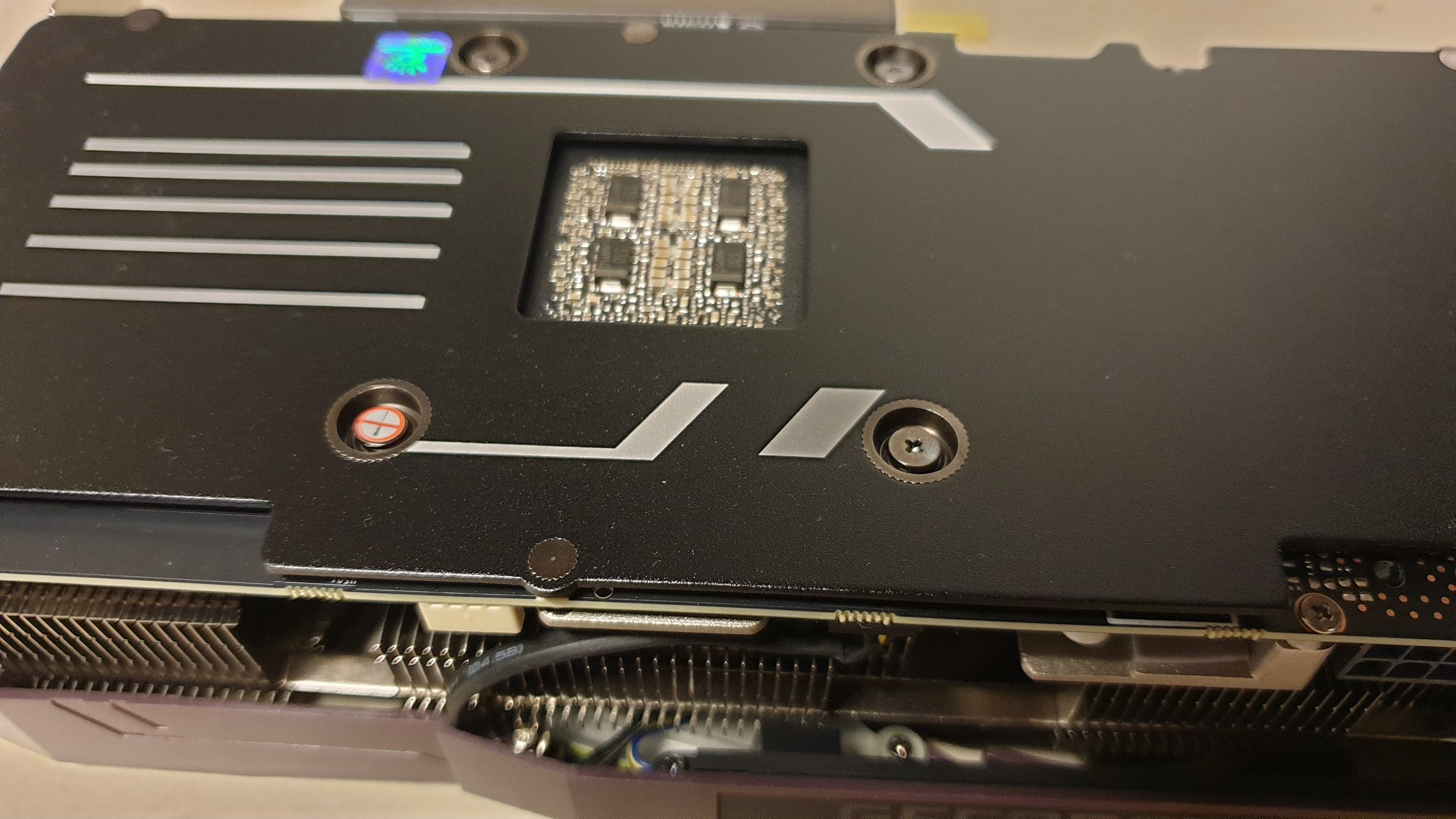

Sowas in der Art?
In der Art ja... nur vielleicht mit eigenen Lüftern. Glaube ich bestelle mir einfach mal für 5€ ne Winkelsammlung und dübel mir das zurecht, danke dir!
