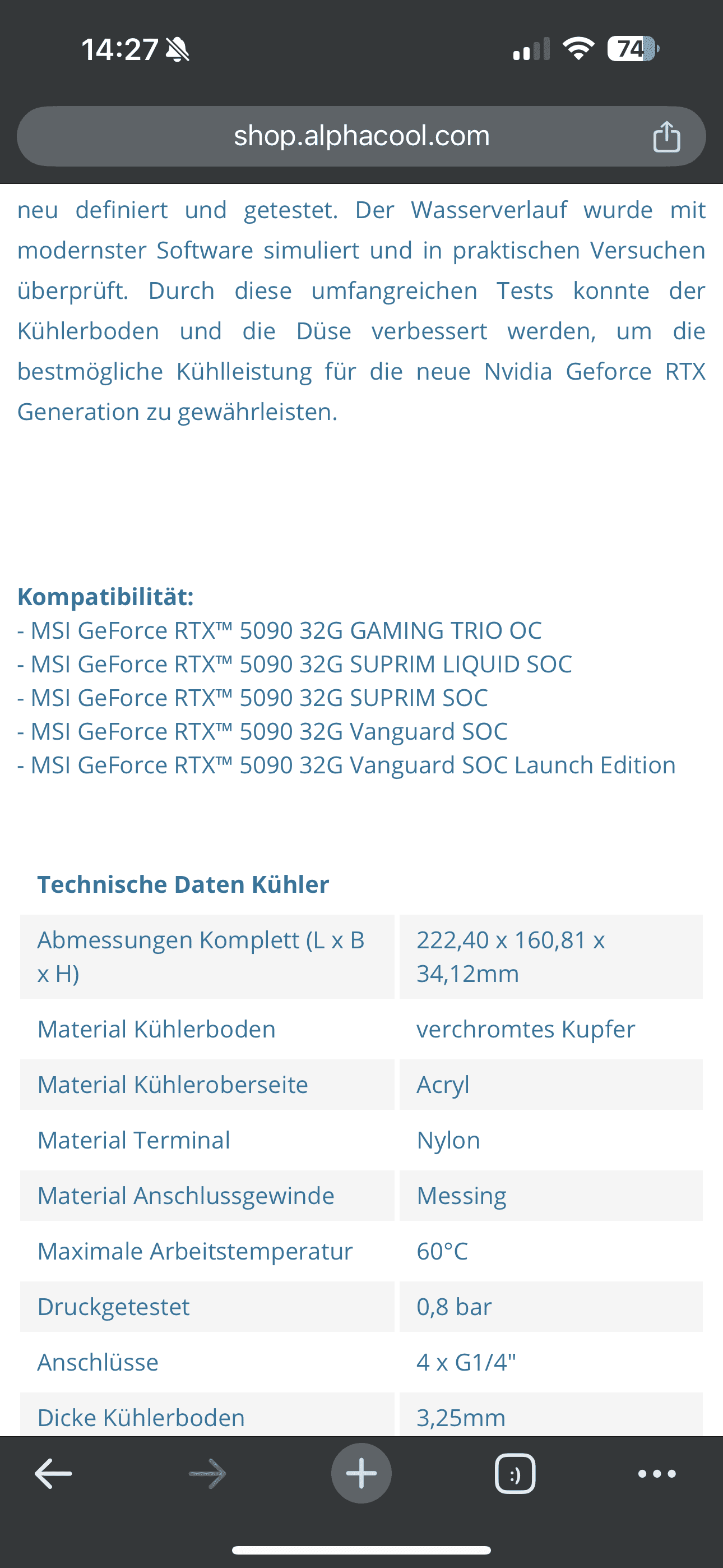

Alphacool hat mir endlich auf die email mit den bildern des pcbs der 5090 Trio geantwortet …
Mit dem Resultat dass der suprim kühler auf die trio passt. Ist auch schon offiziell
Danke für die Info. Dann wird´s doch die Trio und nicht die TUF.

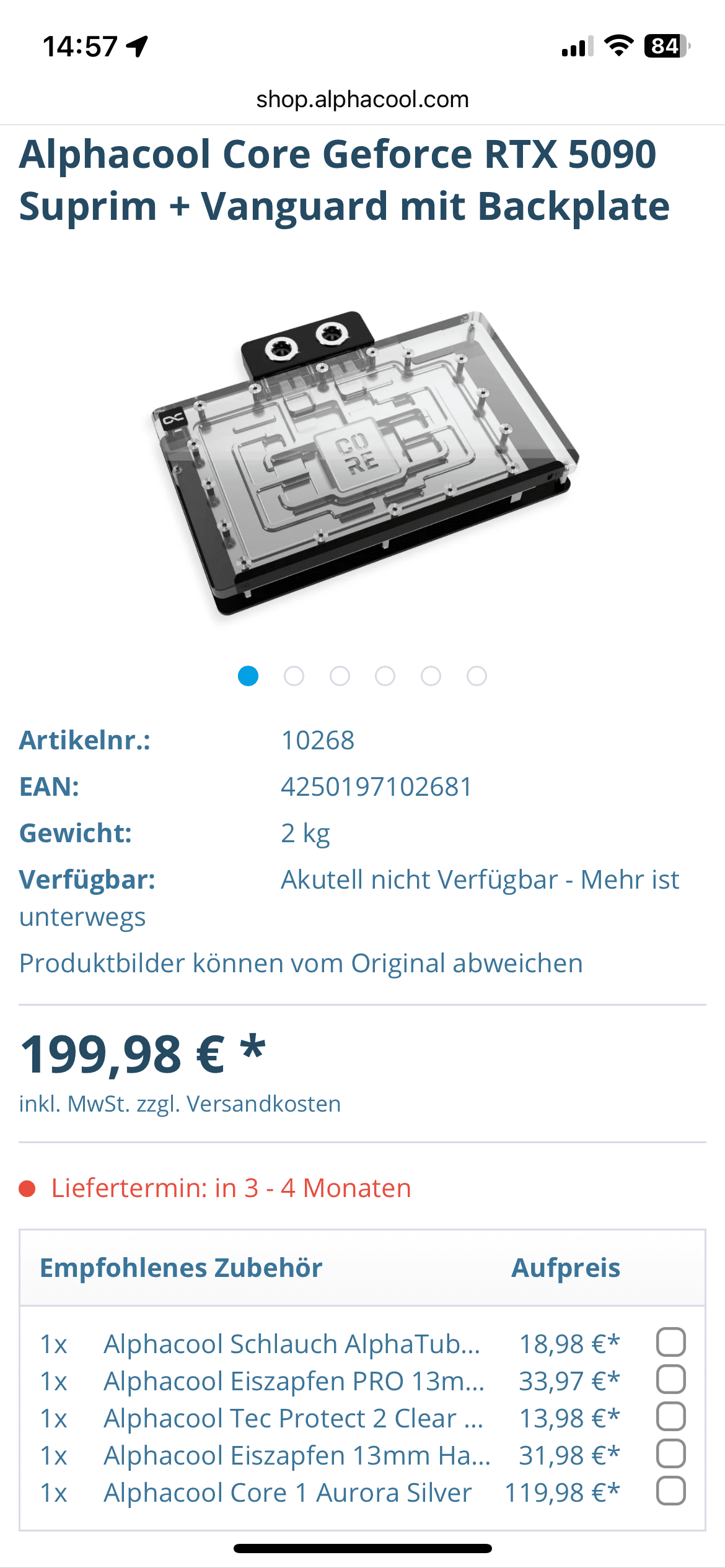

Na super: Jetzt den AC Core oder später irgendwann mal einen TG WB? Qual der Wahl … ich glaub, ich werf ne Münze.
Lieferbar in DREI bis VIER Monaten????
Das hab ich auch gesehen. Zum Glück hab ich direkt am 30.1 vorbestellt 😂. Also hoffentlich kommt der deswegen ein bisschen früher 🤣🤣
Den TUF Block hab ich auch am 30.1. bestellt, den MSI Block vor zwei Tagen bei Alternate. Da stand was von 7-11 Tagen.
Bei Alternate ist mittlerweile ausverkauft und hier auch bis 31.5. :oops:
