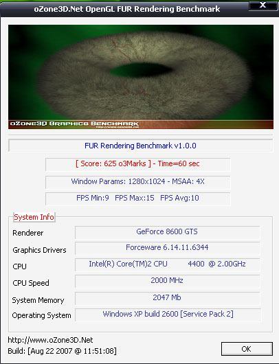

Dann bezieh ich mich mal auf Dein pauschal Eagleone19 und bitte mal bullus darum (gerne kannst Du es auch machen Eagleone19) sich folgendes Programm zu laden und es der Zeit angemessen laufen zu lassen. Sagen wir ca. 30 bis 60 Minuten.
OpenGL Fur Rendering Benchmark 1.0
Dieses Programm lässt (so wurde mir gesagt) die Grafikkarte noch mehr auslasten / berechnen als 3DMark es tut. Ich werde es, sobald ich zu Hause bin, auch ausprobieren. Wenn das System abstürzt sollte es also an der zu geringen Stromzufuhr des PCIe Slots liegen.

ok, kann ich gerne machen.
So, habe den Test nun über 1 Stunde laufen lassen ohne Probleme. Settings: 1280*1024, 4xAA.

Wie schon gesagt, lastet das Programm die Grafikkarte mehr aus als jedes Spiel oder jeder Benchmark. Und da ich davon ausgehe das die Grafikkarte in dieser Situation mehr Leistung braucht, braucht sie auch mehr Strom. Wenn sie diesen nicht bekommt verweigert sie ihren Dienst. Aber laut bullus bekommt sie genügend Strom über den PCIe Slot.
Ich werde den Test aber wie gesagt auch noch einmal durchführen, da sich hier jedes System anders verhält.
@bullus
Danke, echt nett von Dir. Auf dem einen Bild ist ein Punkt hinter Stabilitätstest vllt. hättest da auf Benchmark gehen sollen? Aber ist auch nicht so schlimm, werde es wie gesagt selber in beiden Varianten überprüfen!

@blu.italia: Gerne! Habe jetzt auch nochmal den benchmark gemacht. Der dauert aber nur 60Sekunden. Hat aber natürlich auch funktioniert.
