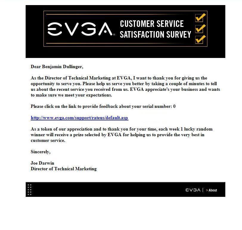

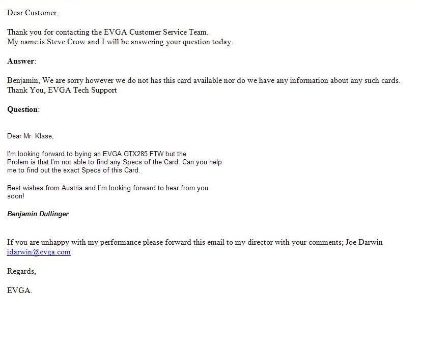

Hab ich mir auch gedacht, aber die Antwort kam definitiv von EVGA in Amerika. Vielleicht haben die auch schon irgendwelche Leute aus fremdsprachigen Billiglohnländern beschäftigt! :)
Beiträge zusammengeführt, da Antwort auf eigenen Beitrag innerhalb von 4 Stunden:
