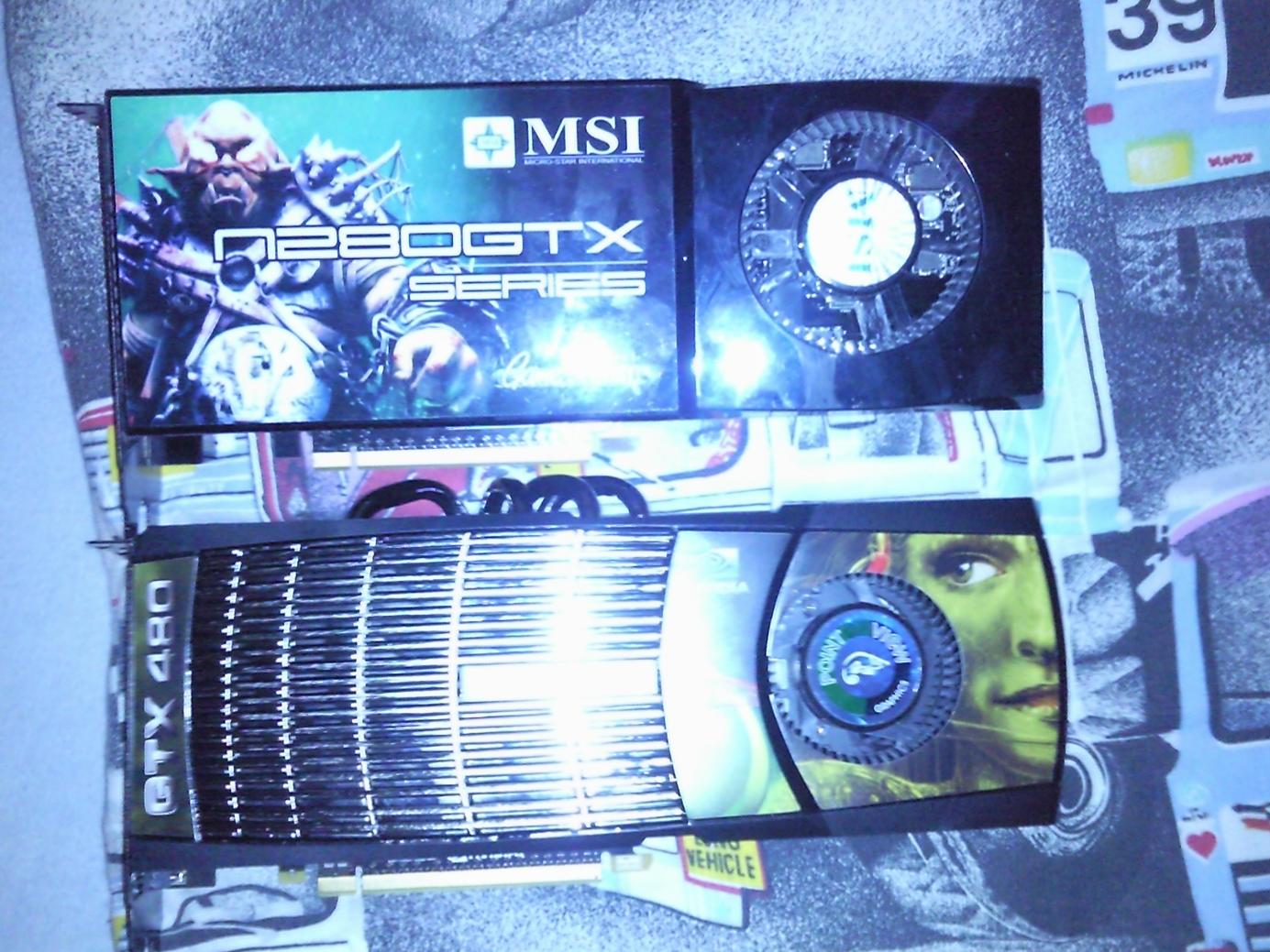

Wie gesagt der Hersteller ist ja noch egal, da noch alle zu 100% Referenz sind.
Aber die PoV GTX480 ist ganz schön beklebt.
Bei meiner Palit ist so gut wie nix drauf, da könnte man denken die kommt direkt von NV :fresse:
